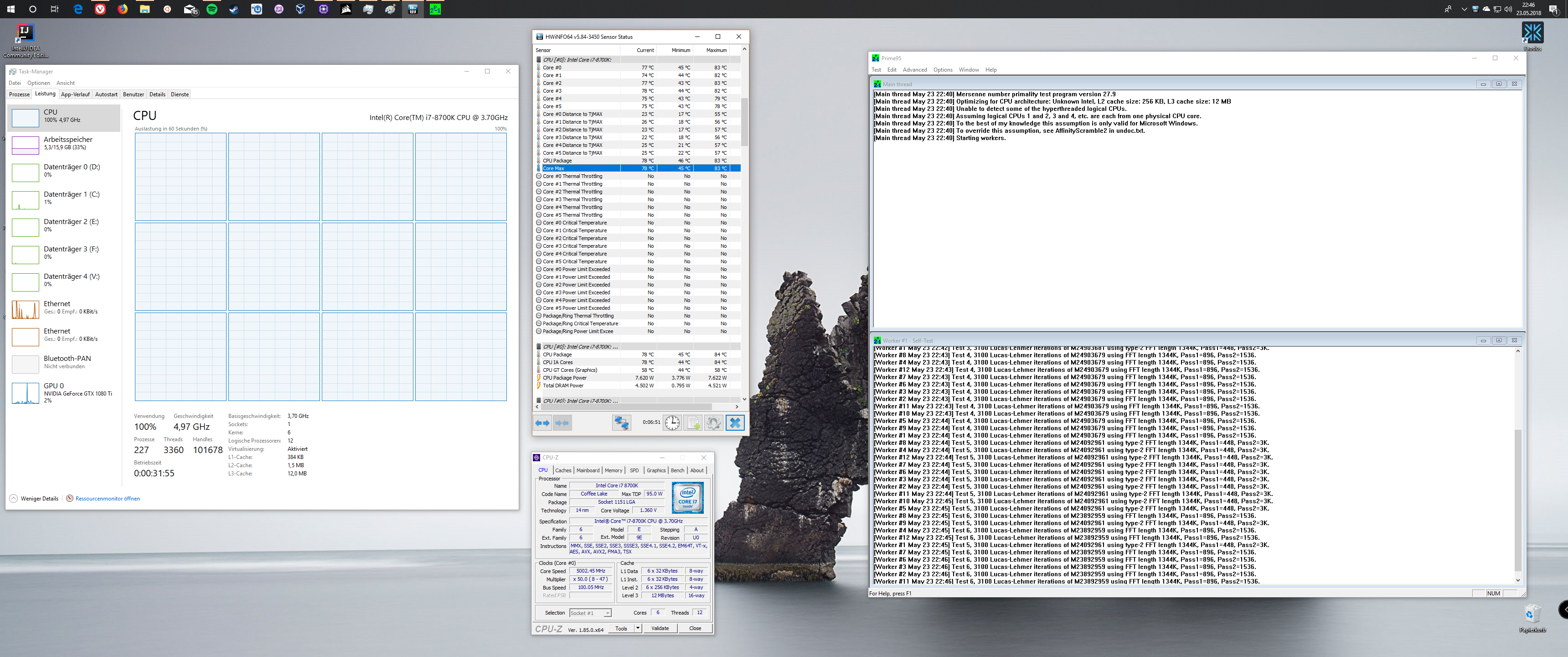

Ich habe meinen 8700k nun auch mal geköpft und wollte mal eure Einschätzung zu den Temperaturen hören.
8700k@5Ghz@1,376V
Prime 27.9 non AVX @ 1344
Max Temp 83°C mit einer H150 Pro
Airflow ist auch ziemlich gut. Vorne 2x120er rein, Unten 140er rein, Hinten 140er raus und AIO nach oben raus.
Sind die Werte eurer Erfahrung nach in Ordnung?
Mein Celsius S36 in Push/Pull (3x SW3 & 3x NF-F12) kühlt den Prozessor bei 5 GHz @ 1,328v auf max. 67°C runter. (selbe Prime Einstellung bei dir) Da es nur ein kurzer Test in einem leicht erwärmten Zimmer ist, finde ich das gar nicht so übel. Da deine CPU doch noch um einiges mehr an Spannung braucht, sieht es ziemlich realistisch aus. Da du ja weit vom Thermal-Throttle entfernt bist, musst du dir keine Sorgen machen.
Ich für meinen Teil kehre zurück zu 4,8 GHz @ 1,216v, weil ich da meistens bei <50° liege beim Zocken. :evillol:
