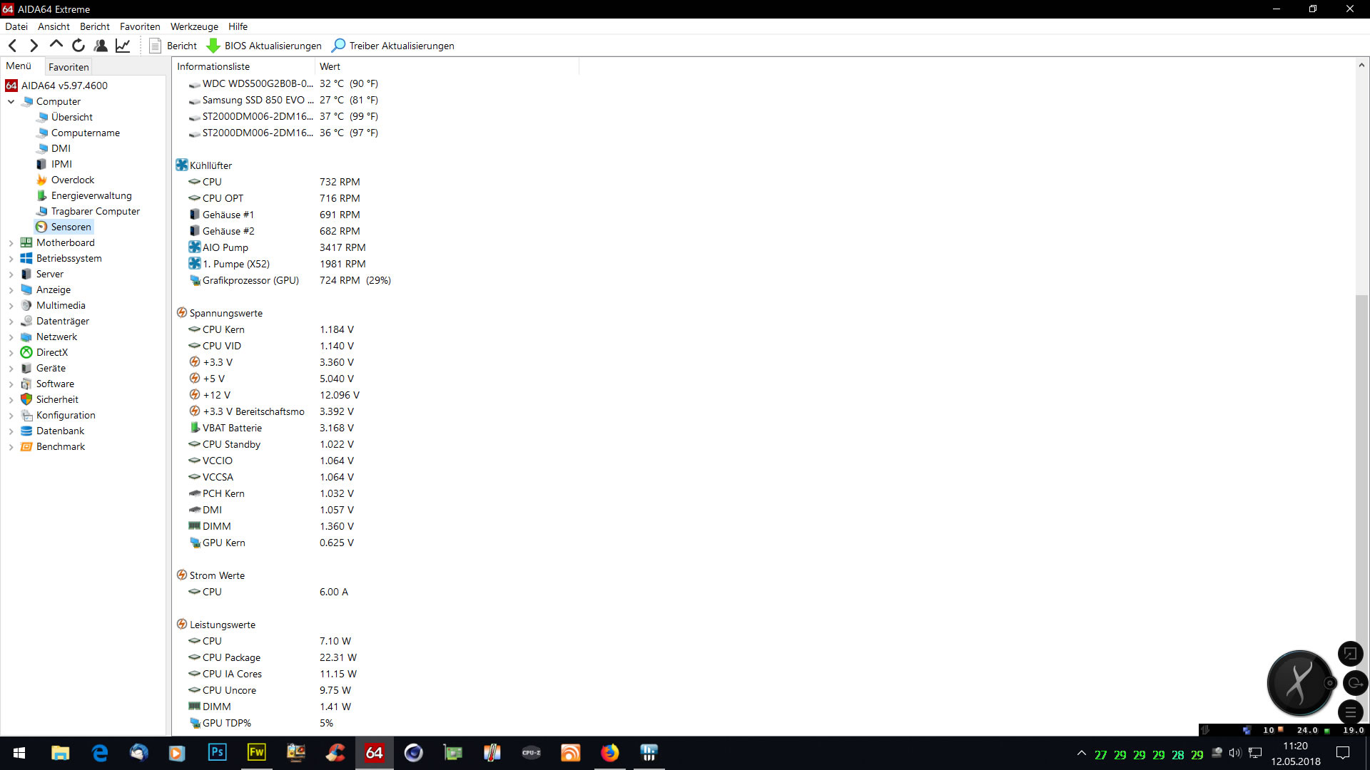

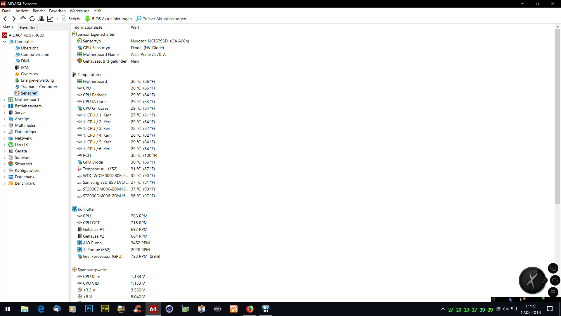

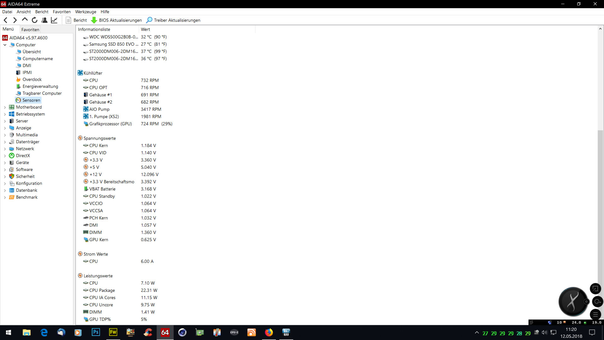

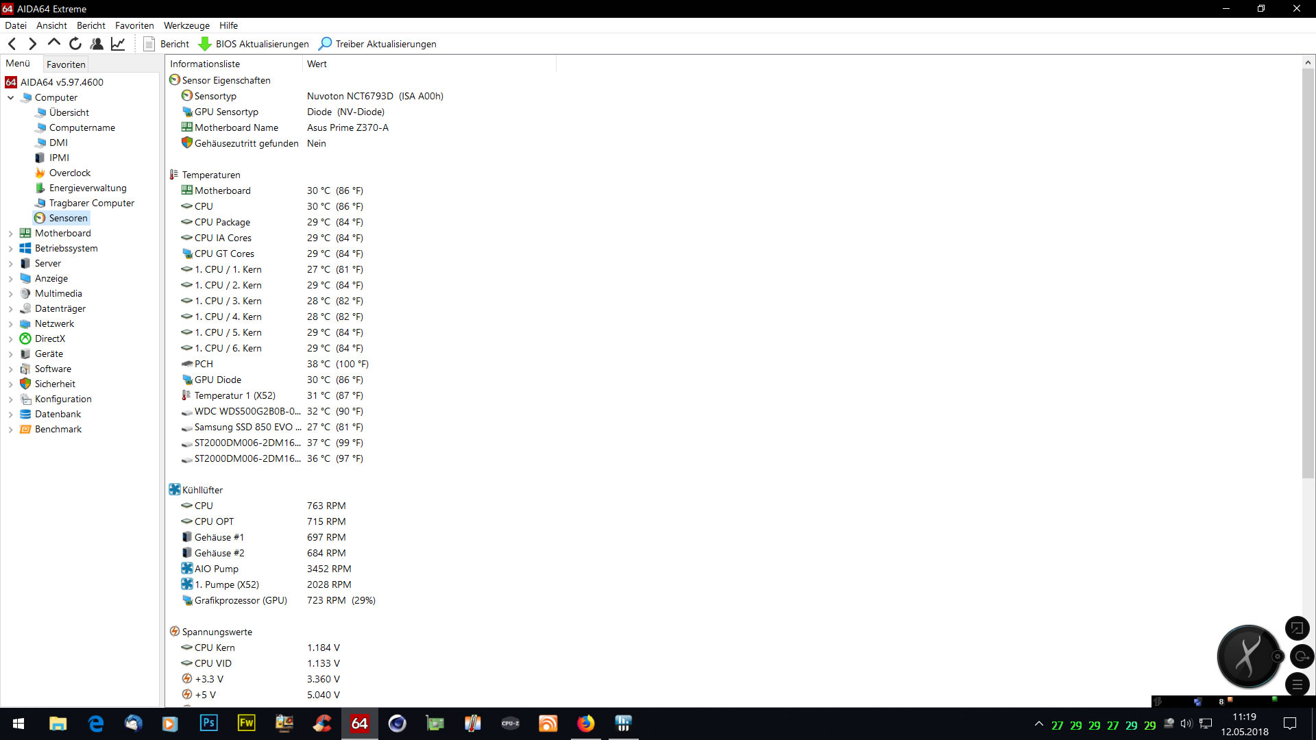

Bei mir zeigt AIDA64 leider Teilweise etwas konfuse Werte an, zum einen wird bei mir einmal die AIO Pump mit etwas über 3000Rpm angezeigt, dann wird mir nochmals die X52 Pump mit etwas über 2000 Rpm angezeigt [richtiger Wert, allerdings habe ich eine NZXT Kraken X62 :rolleyes:], die Liquid Temperation / Flüssigkeitstemperatur wird weiter oben angezeigt, stimmt auch von der Temp, allerdings auch wieder falsche Bezeichnung X52 statt X62.
Warum man die AIO Pump Werte nicht komplett zusammenfasst und das auch nur einmal, verstehe ich nicht, sollte man wohl mal dem Programmierer von Final Wire mitteilen. Und scheinbar wird auch bei den ASUS Mainboards keine VRM Temperatur angezeigt, also bisher konnte ich diese auch noch nicht finden.

Aida funzt bei mir problemlos. Temperaturen usw sind identisch mit zum Beispiel HW-Info...

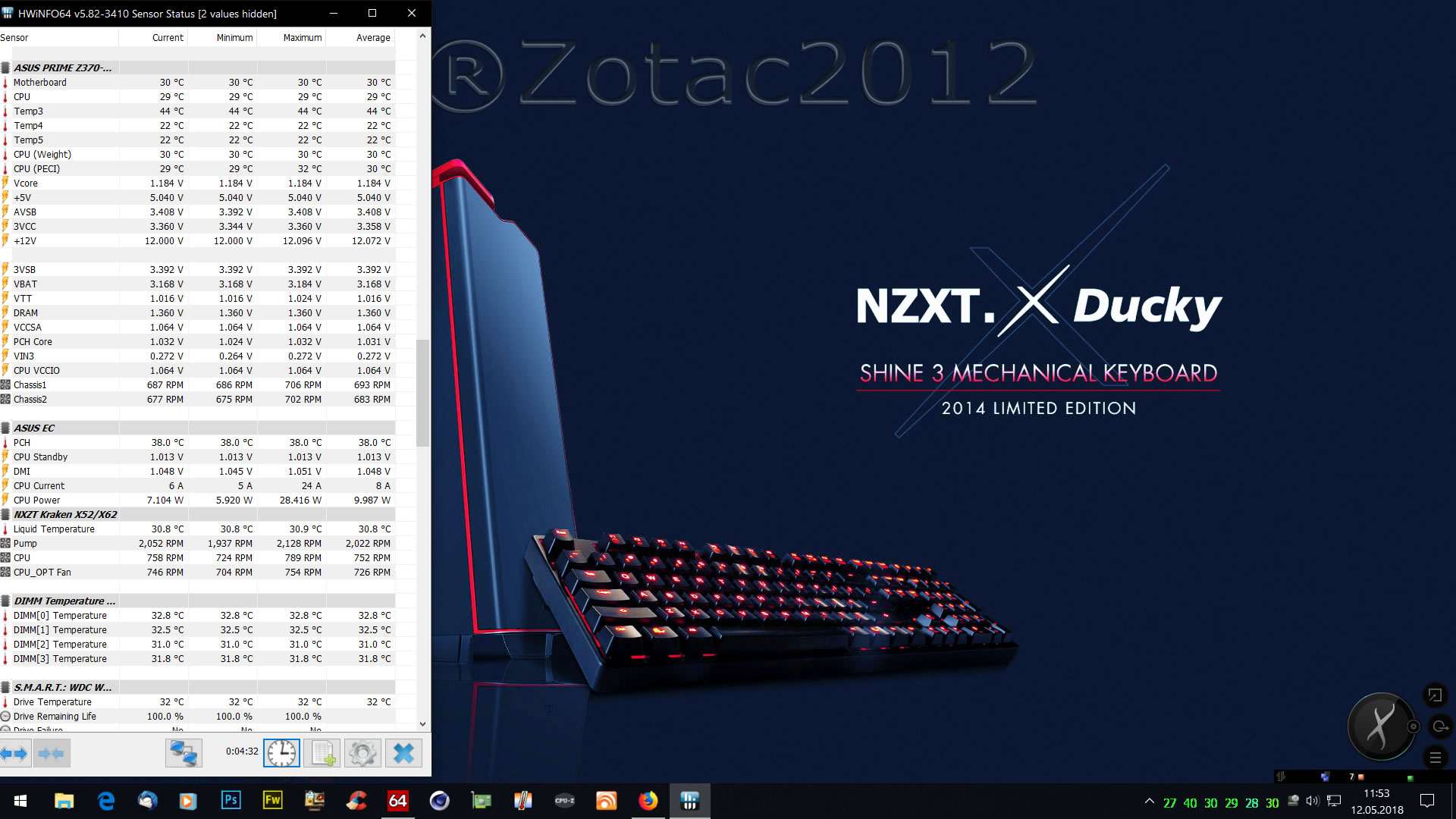

@VAN DOOM
HWinfo zeigt bei mir die Werte auch korrekt an, nur AIDA64 kommt da irgendwie nicht klar und zeigt mir halt einmal AIO Pump und einmal X52 Pump an. Vermutlich liegt es daran, das ja die AIO einmal am MB angeschlossen wird, aber über den USB Anschluss die Pumpen Geschwindigkeit wie auch die Flüssigkeitstemperatur über die CAM Software gesteuert und ausgelesen wird.
HWinfo:

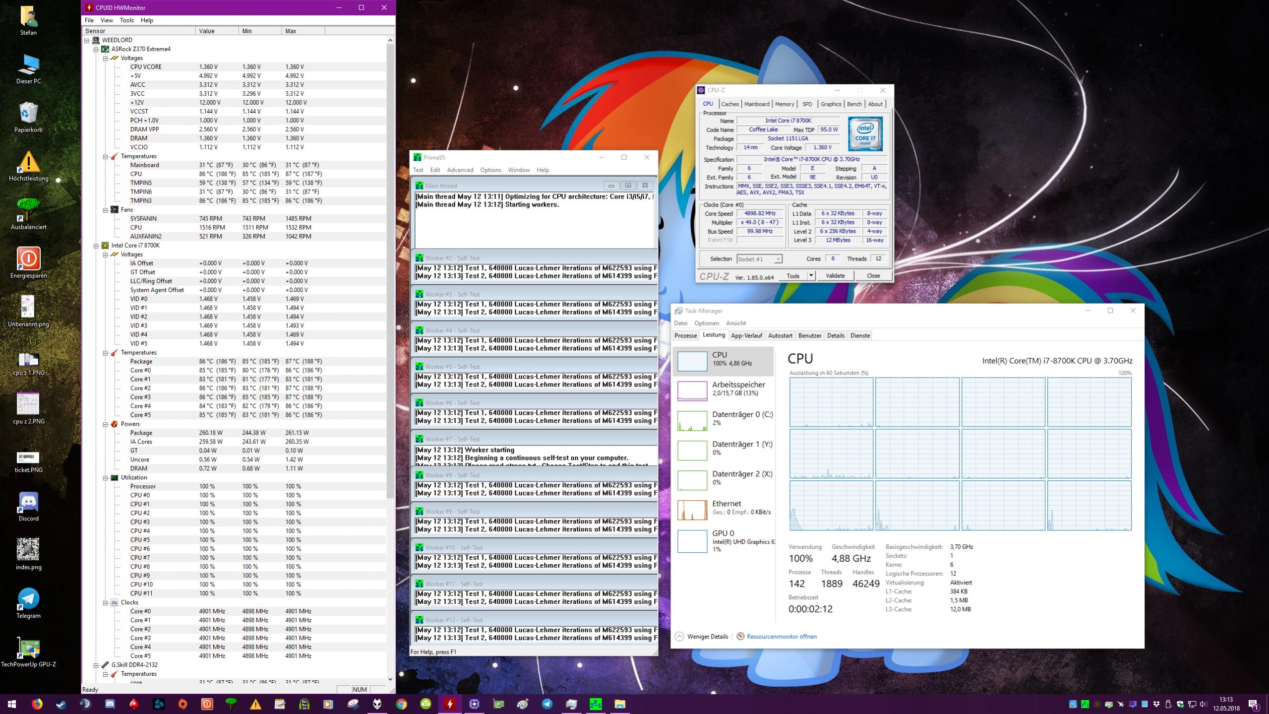

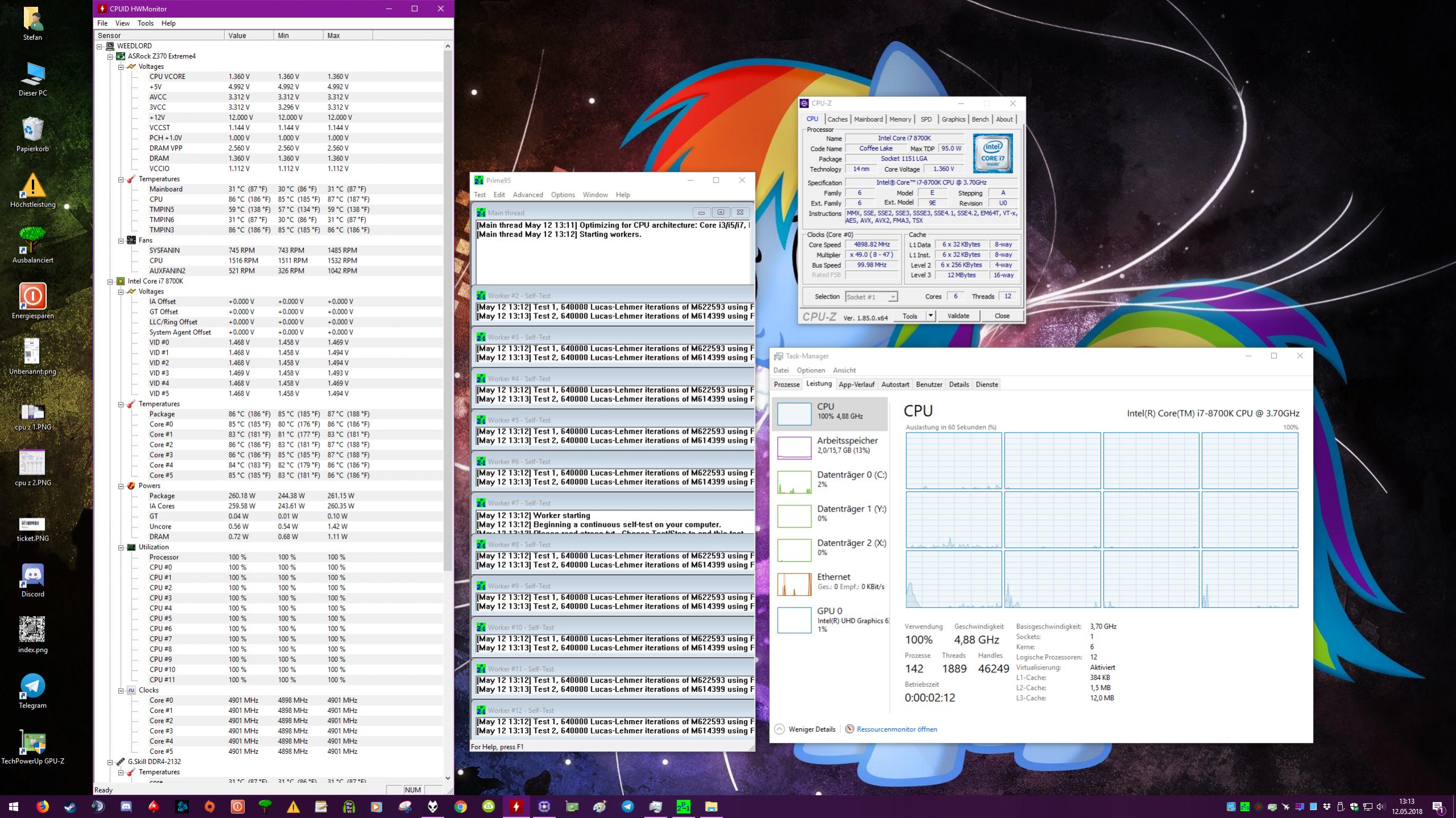

CPU ist geköpft zurück. Temps scheinen mit alten Settings auch nicht weiter zu steigen. Hab vorher ohne AVX und FMA3 in dem Bench knapp 90 bis 100 Grad erreicht, jetzt gehen die Temps nur noch auf knapp über 60 Grad MIT AVX und FMA3.

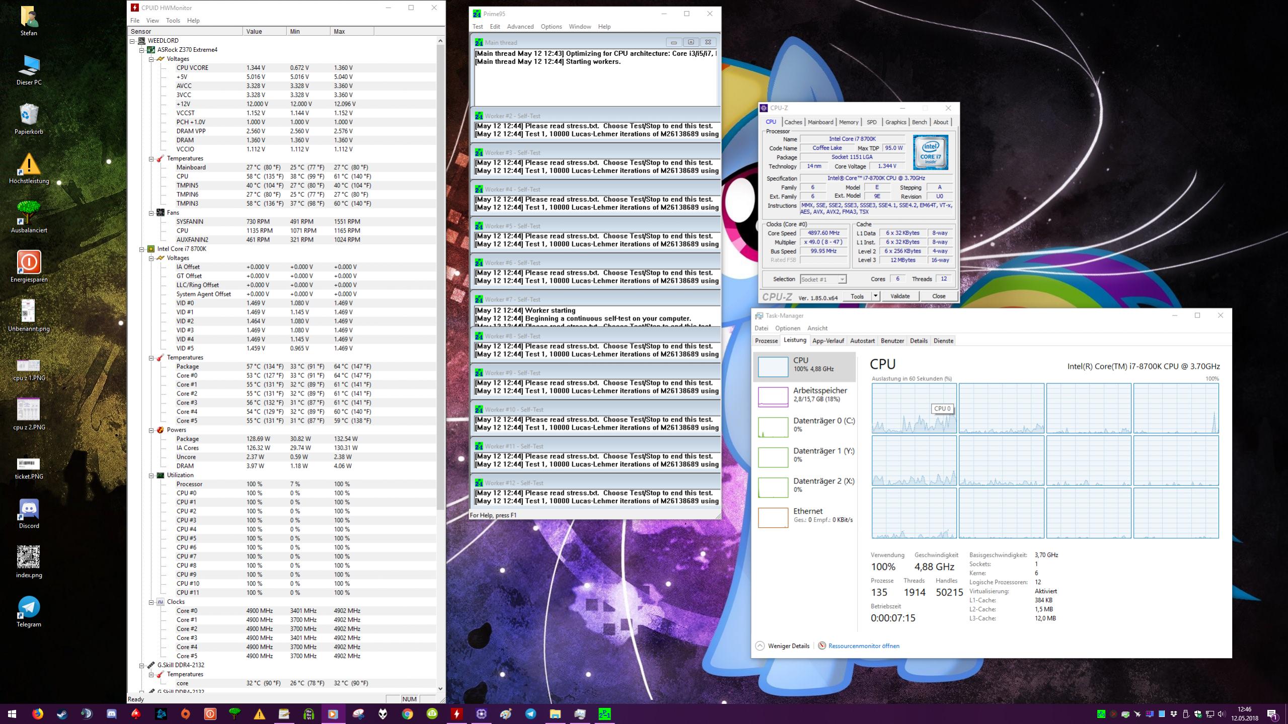

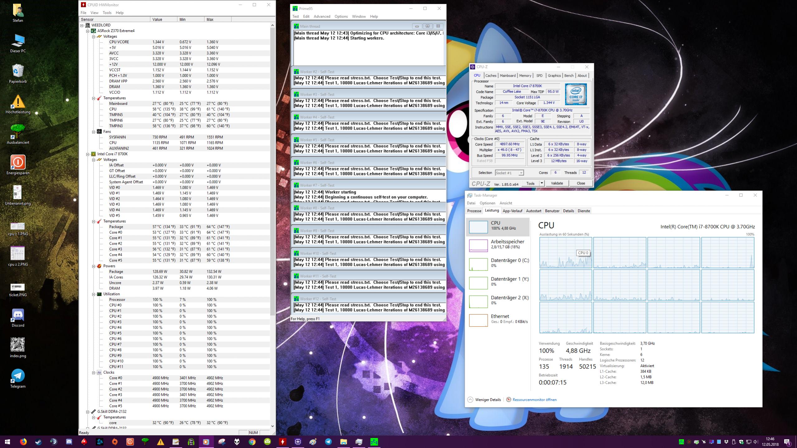

Also ich kann da kein AVX erkennen und ein run von 2 bis 3 Minuten ist da auch nicht Aussagekräftig, mach einfach mal einen Custom Run mit 1344K und AVX und FMA3 von 15 Minuten und bitte auch mit Core Temp Anzeige, Danke!
Mach ich heute Abend, ich lass jetzt erstmal den 8 bis 96K durchlaufen bis ich wieder zuhause bin, ca. 5 Stunden. 5 GHZ packt der leider nicht mit 1,4 Volt mit AVX und FMA3 weshalb ich bei 4,9 GHZ bleibe. Immerhin kann ich den 8 bis 96K Test jetzt mit AVX und FMA3 machen ohne das der überhitzt und runtertaktet.
Ok, egal. AVX scheint wirklich extrem cpu lasstig zu sein. 4,9 GHZ bekomme ich da leider auch mit den 1,35 Volt nicht stabil. :D

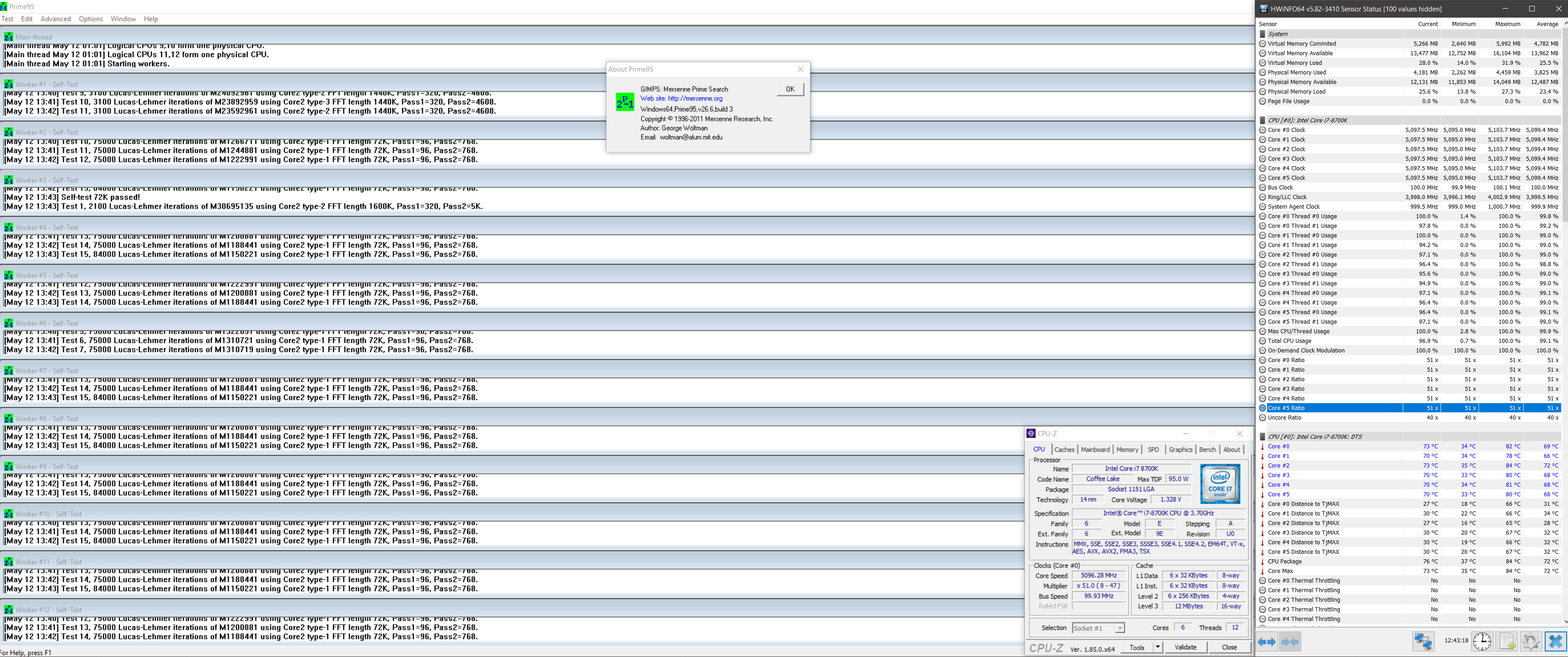

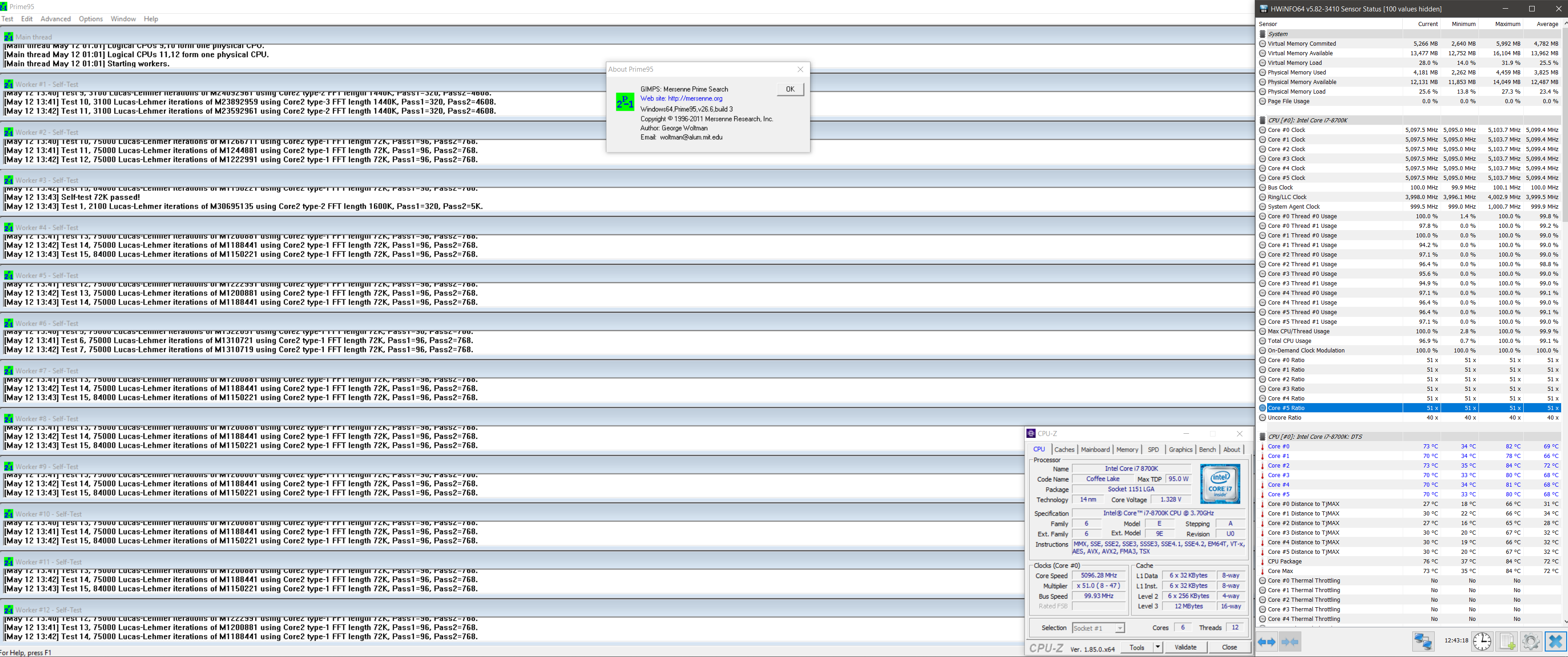

Ich hab meinen i7 8700k auf 5,1 GhZ @ 1,32V erfolgreich 12h "Primeln" (26.6) lassen, max Temp 81°C.

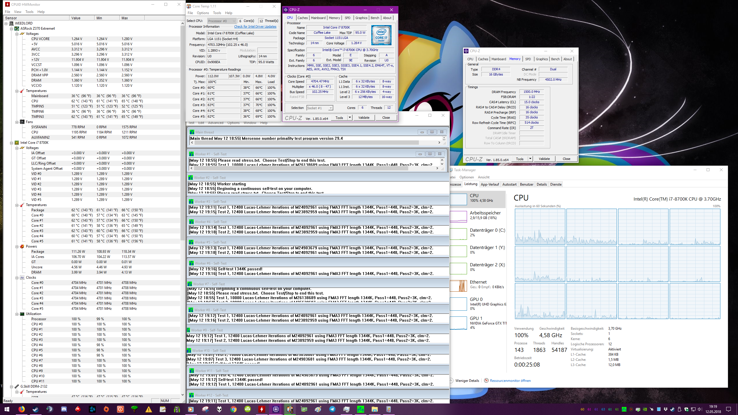

@O-Saft-Killer

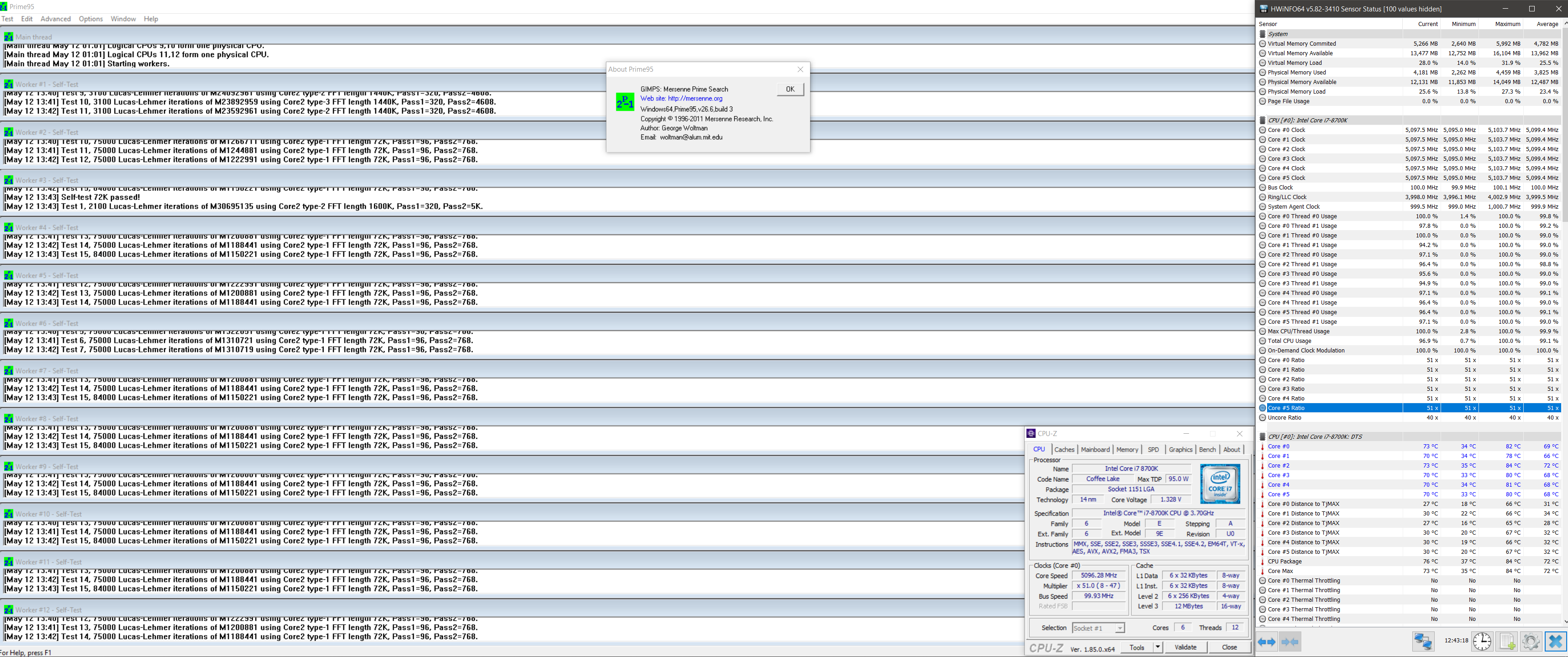

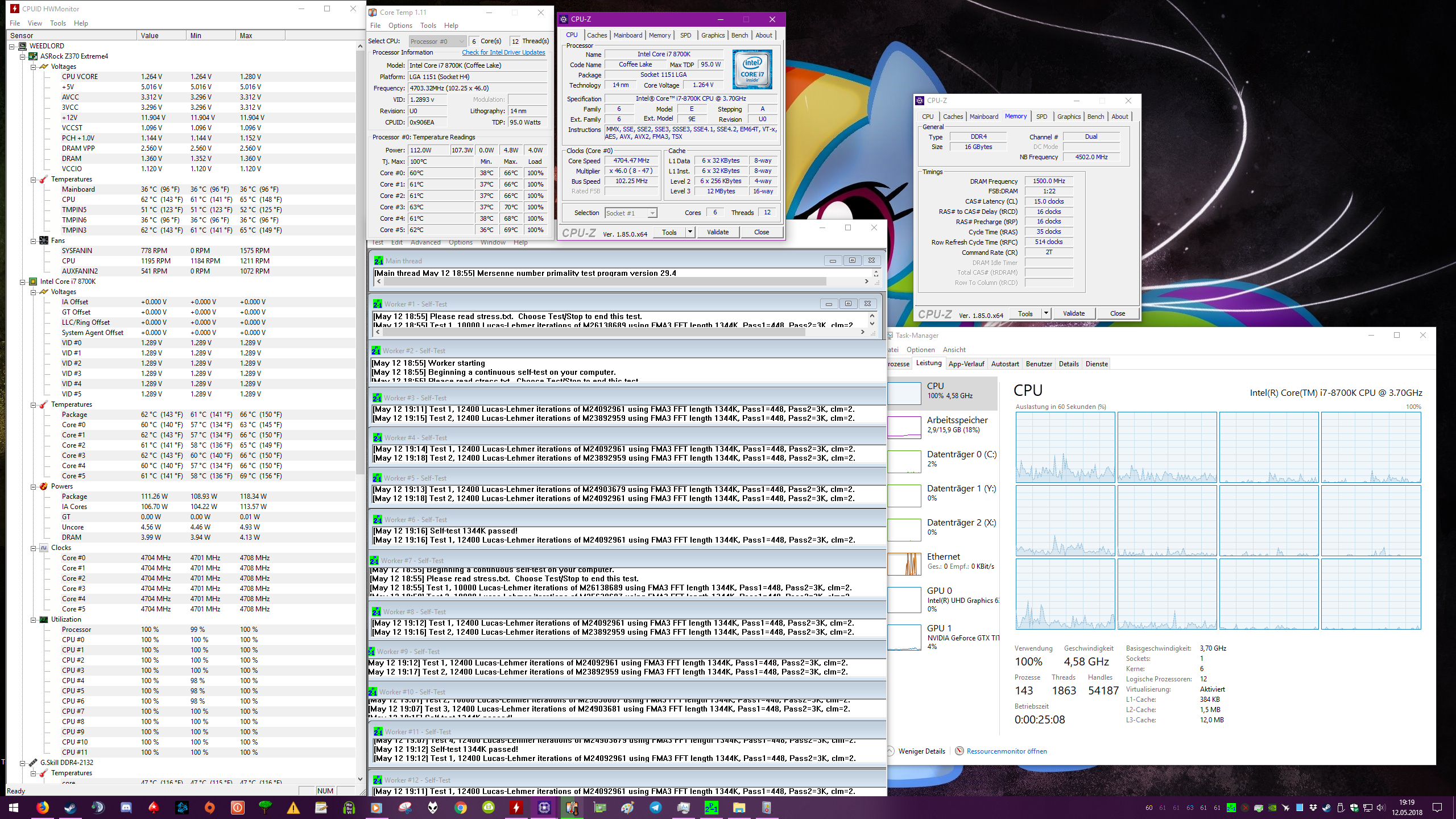

Lief jetzt 22 Minuten ca. Prime95 Version p95v294b7
5 GHZ scheinen mit 1,4 Volt zu gehen. Heizt dafür aber auch doppelt so heftig. Ist mir zuviel mehr Vcore vorallem weil es nur OHNE AVX und FMA3 stabil ist, da bleib ich lieber bei 46er Mulltiplikator und kann den Cache noch was über den BCLK boosten. Dazu kommt halt das bei meinem Board der AVX Offset leider nicht funktioniert, hab es sogar geschafft ohne Fehler das Bios 1.80 für das Z370 extreme 4 zu flashen, Fehler besteht hier aber leider immernoch das der AVX Offset greift obwohol kein AVX verwendet wird. Hoffe Asrock patcht das, dann würde die 5 GHZ Einstellung mit AVX Offset von 300 MHZ auch immer Save funktionieren wenn ich die den verwenden wöllte.
WHEA logger hab ich mit dem 4,7 GHZ keine und auch mit 5 GHZ hatte ich nur bei verwendetem AVX WHEA logger. Teste jetzt noch den 8 bis 96K.
