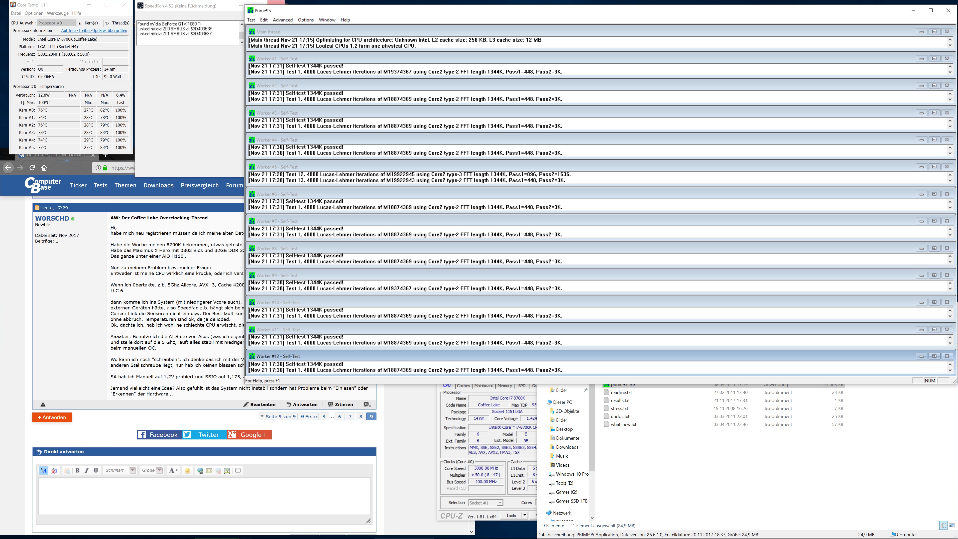

Hi,
habe mich neu registrieren müssen da ich meine alten Daten nicht mehr gefunden hab xD
Habe die Woche meinen 8700K bekommen, etwas getestet und dann geköpft.
Habe das Maximus X Hero mit 0802 Bios und 32GB DDR 3200 G-Skill (2 Riegel)
Das ganze unter einer AiO H110i.
Nun zu meinem Problem bzw. meiner Frage:
Entweder ist meine CPU wirklich eine krücke, oder ich versteh etwas falsch und zwar hab ich folgendes "Problem":
Wenn ich übertakte, z.b. 5Ghz Allcore, AVX -3, Cache 4200, Vcore 1,42 (So hoch zum testen...), XMP an, MEH aus, LLC 6
dann komme ich ins System (mit niedrigerer Vcore auch), aber es fühlt sich an wie wenn Windows Probleme mit externen Geräten hätte, also Speedfan z.b. hängt sich beim Einlesen der Hardware auf, manchmal liesst auch Corsair Link die Sensoren nicht ein usw. Der Rest läuft komischerweise stabil, ich kann also Prime laufen lassen ohne abbruch, Temperaturen sind ok, da ja delidded.
Ok, dachte ich, hab ich wohl ne schlechte CPU erwischt, die die 5Ghz nicht schaffen will?
Aaaaber: Benutze ich die AI Suite von Asus (was ich eigentl. nicht gerne mache sondern lieber per Bios einstelle) und stelle dort auf die 5 Ghz, läuft alles stabil mit niedrigerer Vcore als die von mir manuell eingestellten 1,42V beim manuellen OC. AI Suite regelt die CPU dann auf 1,36-1,38V.
Wo kann ich noch "schrauben", ich denke das ich mit der Vcore noch etwas runter kann und das Problem an einer anderen Stellschraube liegt, nur hab ich keinen blassen schimmer wo ich noch ansetzen könnte?
SA hab ich Manuell auf 1,2V probiert und SSIO auf 1,175, aber auch das brachte keine besserung.
Jemand vielleicht eine Idee? Also gefühlt ist das System nicht instabil sondern hat Probleme beim "Einlesen" oder "Erkennen" der Hardware...
Hier mal ein Screen, damit man vielleicht versteht was ich meine
EDIT: Problem Gelöst
Zur Info falls noch jemand komische hänger hat, bei mir wars der Intel RapidStorage Treiber, den die AI Suite beim Testen aktualisiert hat. Treiber deinstalliert und seit dem sind die Hänger weg :)
So klappts jetzt auch mit den 5Ghz und wie vermutet war das Problem doch nicht die CPU
