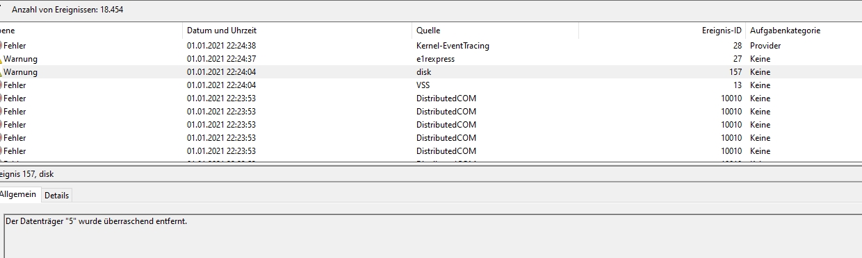

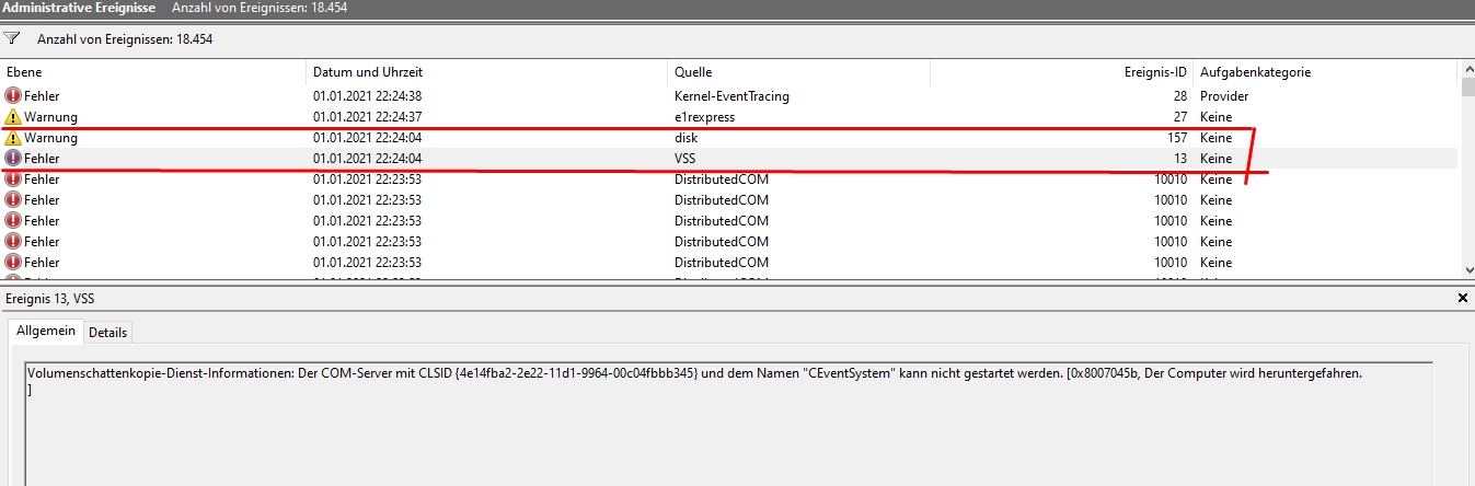

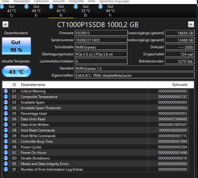

Nachdem sich meine SSD einfach "entleert" hatte... War ich lange auf auf der suche nach einem Weg der mich weiter bringt bei diesem Problem... Danke dir, das ist für mich wenigstens schonmal ein Anfang.. Auch wenn ich nicht viel Ahnung vom PC habe... Eventuell hast du oder jemand anderes ja einen Lösungsweg diesen "Fehler" zu beheben? Denn es ist schon heftig, dass sich die 1 TB SSD einfach "Formatiert/Gelöscht/Entleert" hat?!
Es ist übrigens eine M.2 SSD von Crucible (Kartenslot)

Bild der Datenträgerverwaltung würde mehr zeigen?
So wird das nix, weder Systeminfos noch was genau Du möchtest. CristalDisk hat nichts mit Datenträgerverwaltung am Hut. Bin dann wieder raus, Glaskugeln liegen hier genug rum.

Wer sich wundert woher das Problem kommt.
Eine weitere Ursache ist das Laufwerk "Xvd" (Im Gerätemanager zu finden) welches durch z.B. Forza Horizen 5 angelegt wird von den 2 neuen Diensten die Microsoft mit installiert. Dieses wird für das Instantreplay benötigt.
Dieses löst den Fehler "Der Datenträger "X" wurde überraschend entfernt." aus. Das X entspricht immer der Anzahl der Laufwerke die ihr habt, da bei 0 angefangen wird zu zählen.
Beispiel:
Ihr habt 2 Laufwerke also "Der Datenträger "2" wurde überraschend entfernt."
Ihr habt 6 Laufwerke also "Der Datenträger "6" wurde überraschend entfernt."
usw.
Ob und wie man das Problem behebt weiß ich allerdings nicht.
