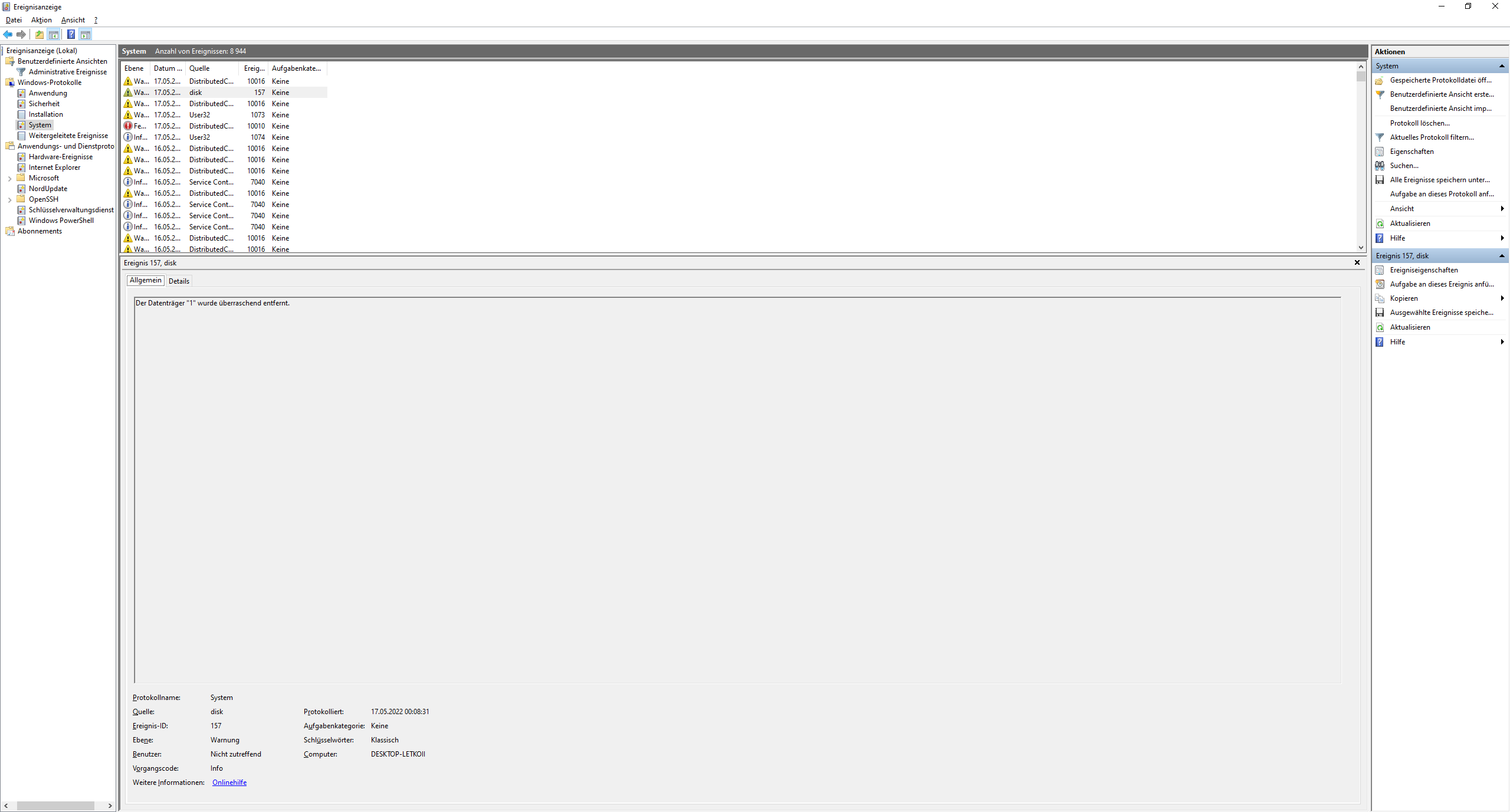

Fehler tritt trotzdem noch auf hier ein Bild was ich direkt nach crash von der Ereignisanzeige entnommen hab

noch ein bild des fehlers

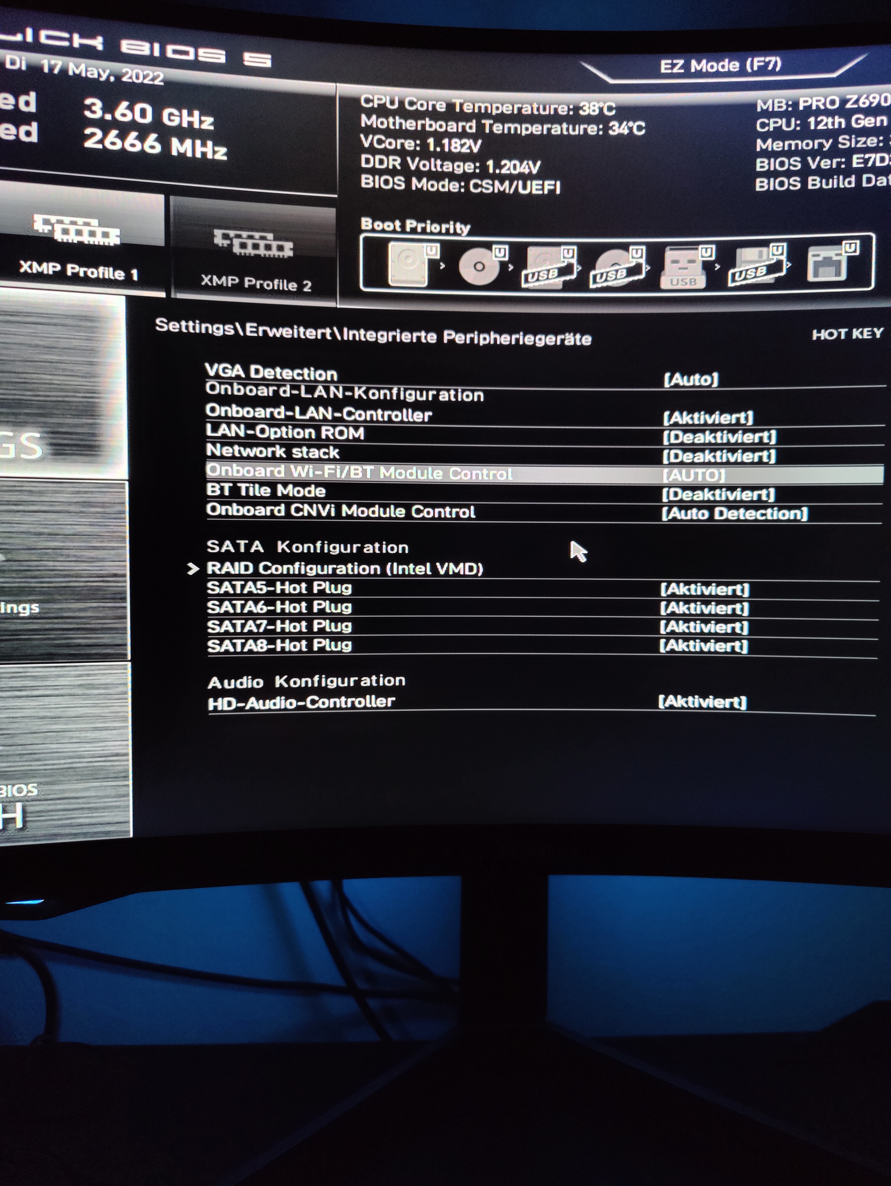

Nickel schrieb:
Schau mal im BIOS, bei den Datenträger (storage) Optionen.
Gibt's dort irgendwo Einstellungen für den Datenträger die sich "Hot Plug oder Hot Plugging"
nennen, diese mal deaktivieren.
Das Gegenteil fällt aber auch häufiger auf, von vielen zufriedenen Kunden.
Diese
Ja, Sata Hotplug.
Das ist für, wenn man Datenträger an- und abschließen möchte,
ohne dass man dafür das System Herunterfahren bzw ausschalten muss.
Trotzdem sollte das so nicht passieren bei dir, wenn dies aktiviert ist.
Nickel schrieb:
Ja, Sata Hotplug.
OK habe diese geändert und neugebootet tastatur und Maus keine Stromzufuhr mehr neugestartet und siehe da muss Windows neu aufsetzen kommt Fehler Bildschirm oh man
Nickel schrieb:
Ja, Sata Hotplug.
Habe alle Hot plug deaktiviert und neugebootet Tastatur und Maus hatten keine Stromzufuhr mehr. Ausgeschalten eingeschalten und Fehler beim hochfahren installiere Windows neu.
Kann ich überhaupt noch BIOS wenn der USB Strom jz weg ist
Das sollte aber nicht am deaktivieren von Sata HotPlug liegen.

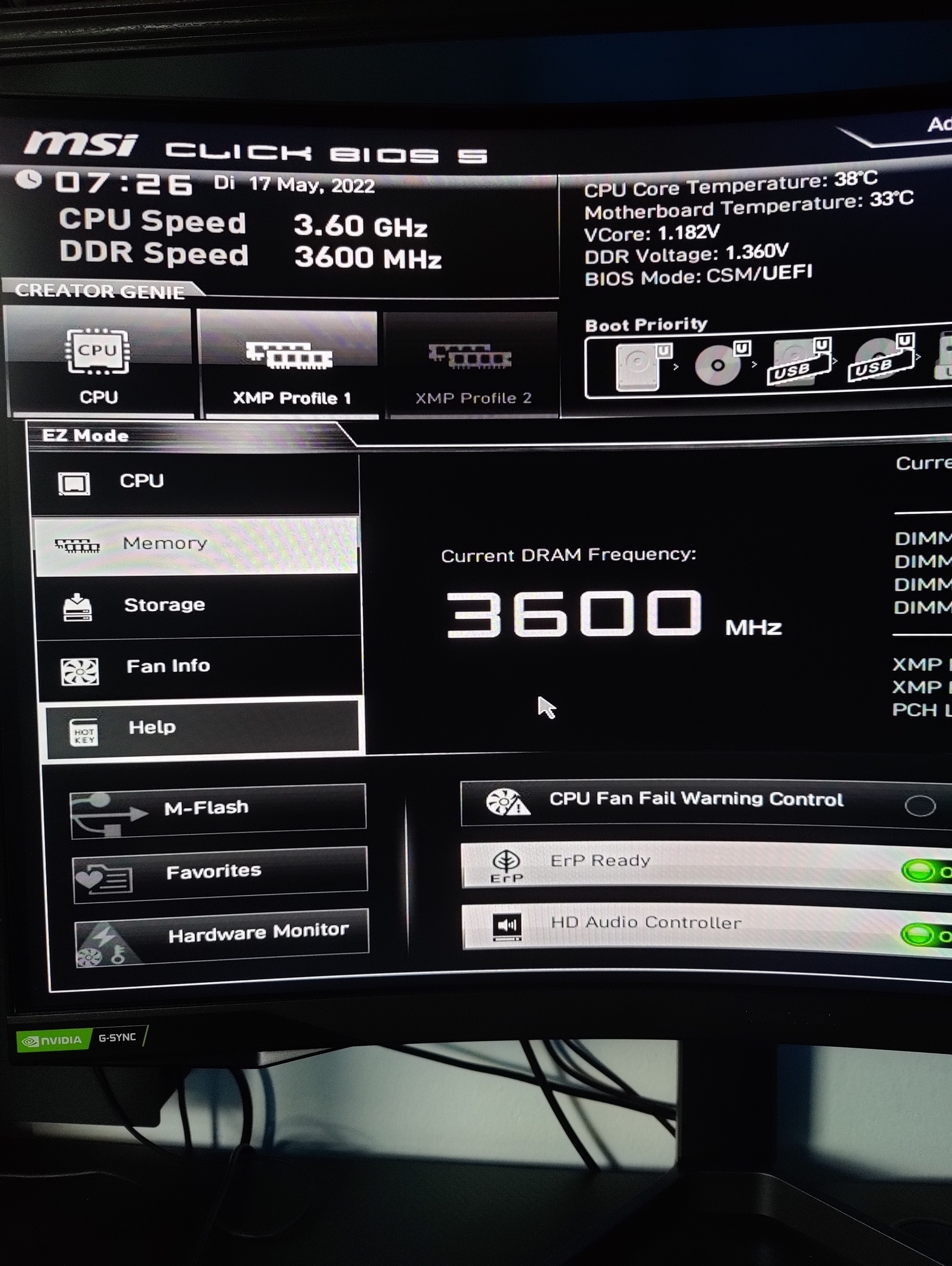

Hat jetzt nicht direkt mit deinem Problem zu tun, aber der RAM läuft laut Screen nicht mit Intels vorgesehenen 3200 MHz, sondern 2666 MHz. Daher bei Gelegenheit mal das XMP Profil aktivieren.
Du kannst auch mal in den Zuverlässigkeitsverlauf von Windows schauen, was dort so hinterlegt ist.

motorazrv3 schrieb:
@NicoSimi
Ok danke
Hat das was mit OC zu tun oder wie aktiviere ich das?
motorazrv3 schrieb:
@NicoSimi
Habe es denke doch geschafft

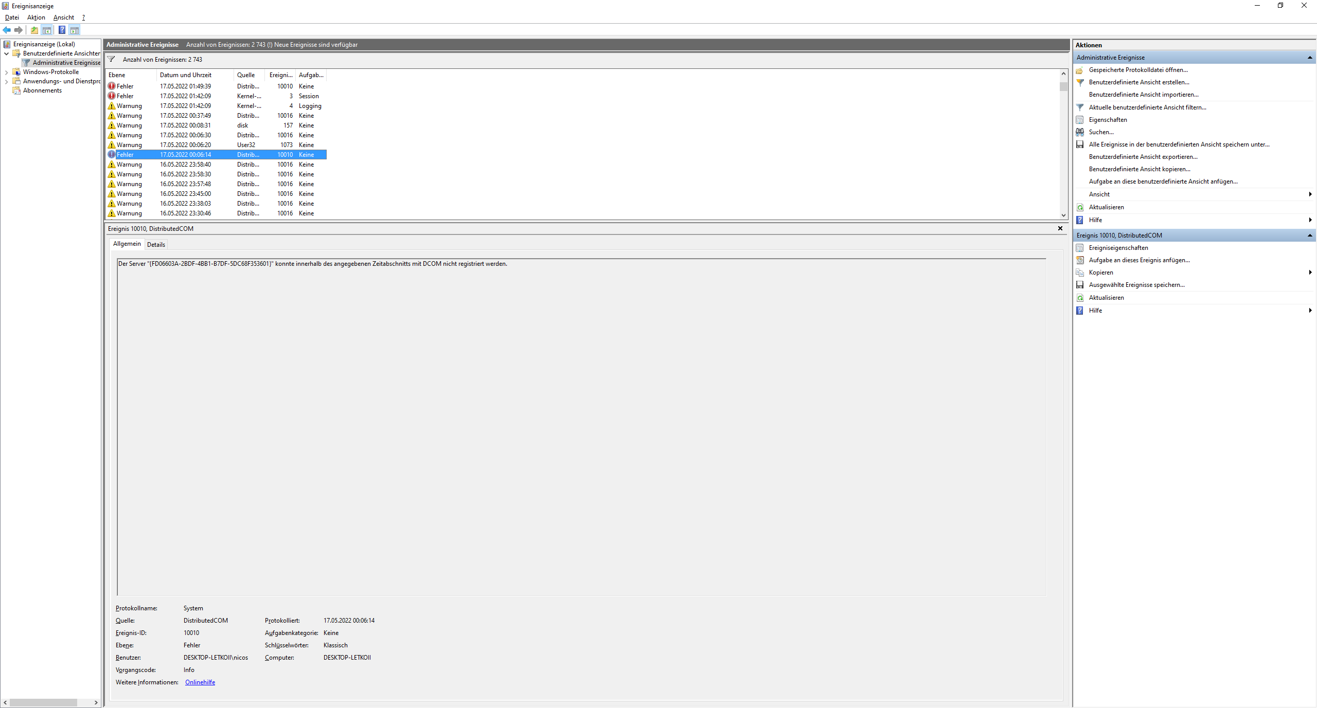

Schau doch bitte mal - wenn der Fehler aufgetreten ist - danach in die Ereignisanzeige unter den Reiter "Administrative Ereignisse" und poste uns davon einen Screenshot.
Ansonsten würde ich mich an deiner Stelle auch direkt mit Dubaro in Verbindung setzen, die haben nen funktionierenden Rechner zu liefern, es ist also nicht deine Aufgabe irgendwelche Defekte zu beheben.
Habe ihn ja deswegen schon eingeschickt und hat nix gebracht.
das ist noch vor Datenträger 1 überraschend entfernt.

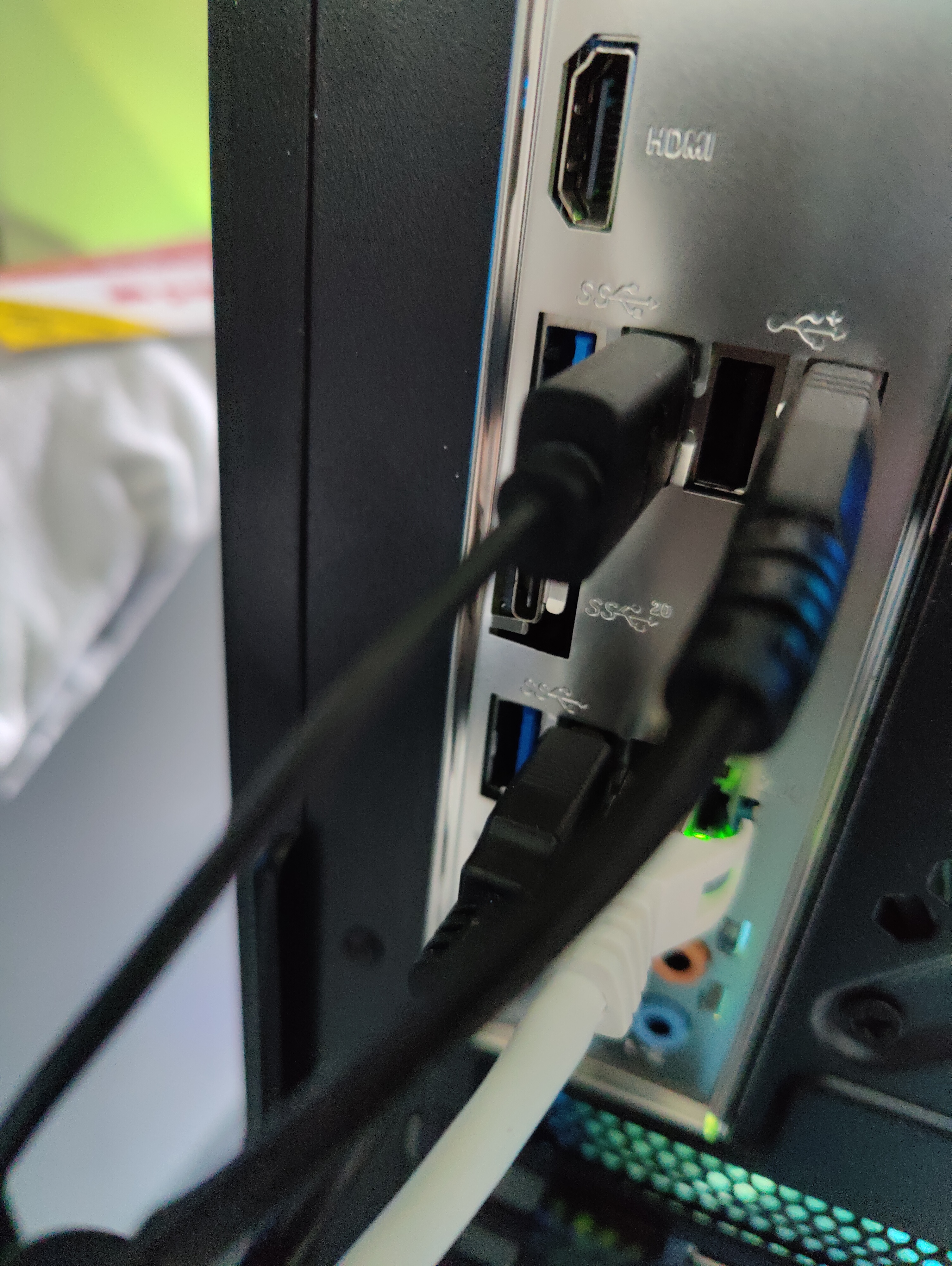

Überprüfe bitte die USB Stecker - auf dem Bild sieht es sehr dabei aus, dass die Stecker nicht bis zum Anschlag in der Buchse stecken :-)
Sind alle bis zum Anschlag drinnen funktionieren zum Glück wieder kp was das für ein Ausfall war

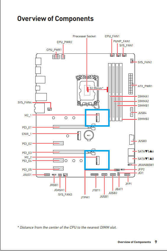

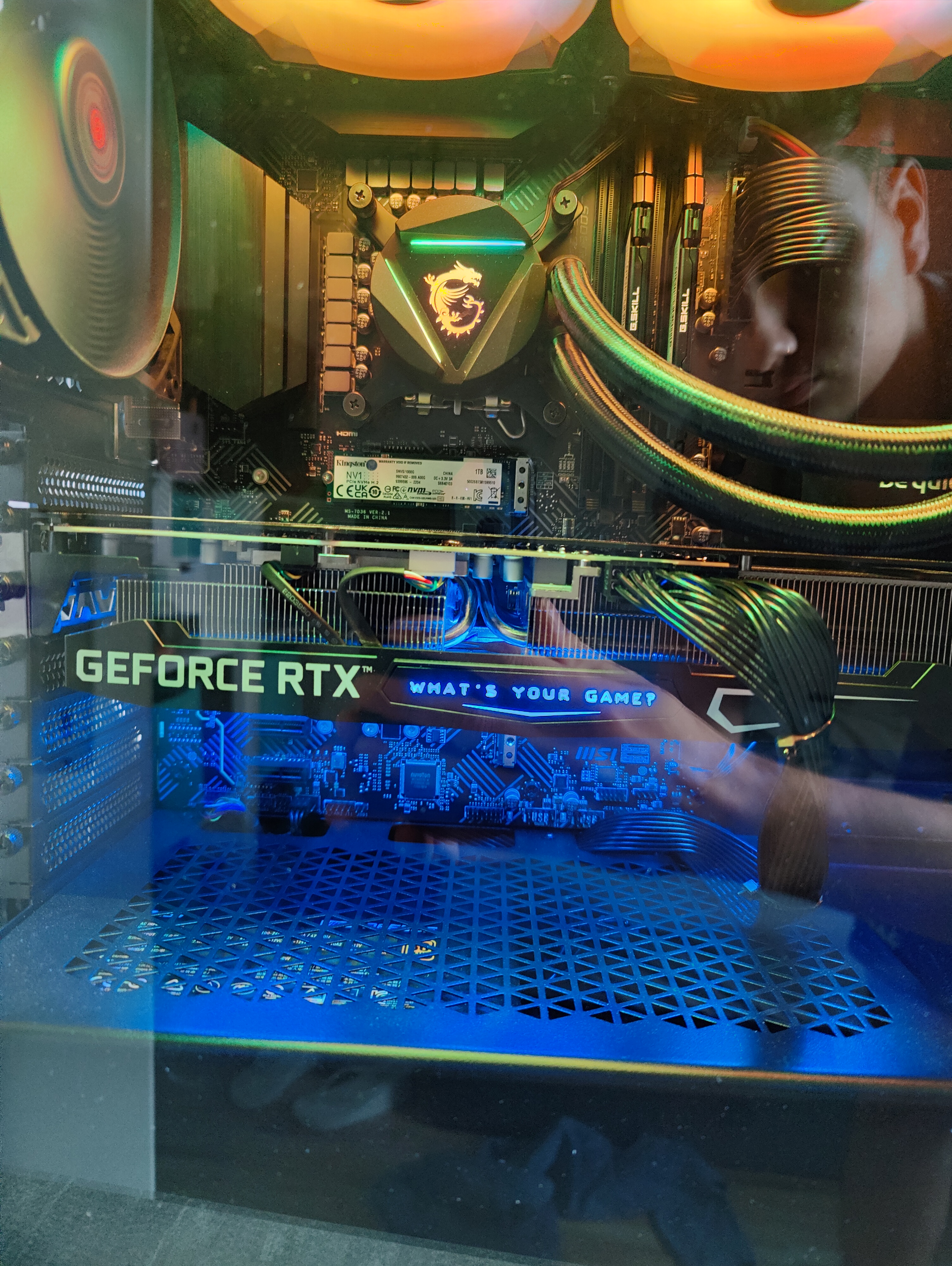

Die Ereignisanzeige sieht so weit unauffällig aus. Siehst du von außen in welchem m2-Slot deine Festplatte steckt?
Die sieht aus wie n kleiner Ram-Riegel. (blau markiert auf dem Bild)
Ansonsten würde ich spontan auch auf eine zu hohe Temperatur tippen so dass die Festplatte aussteigt.
Temp ist max 75

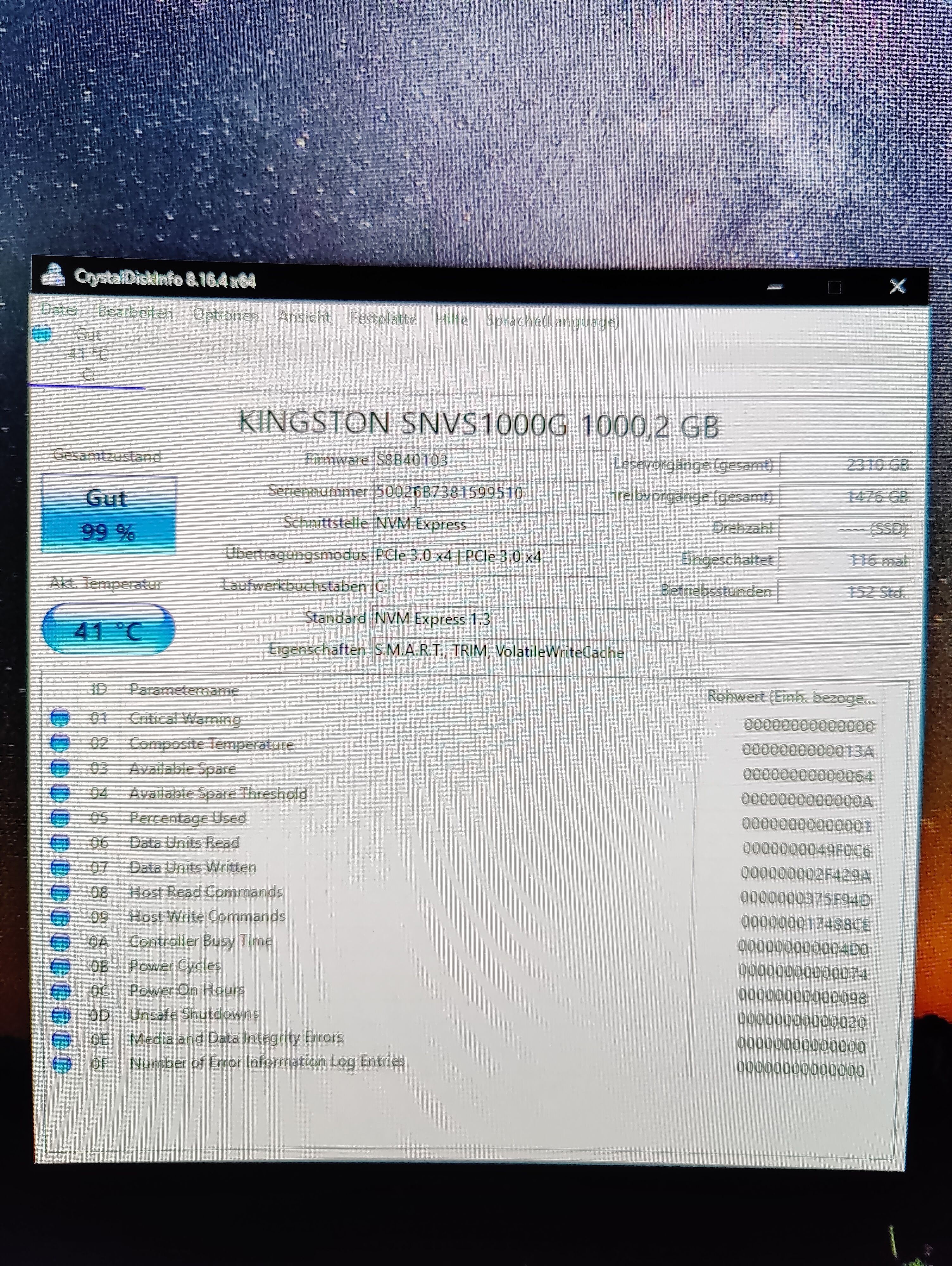

Bruce_Willis schrieb:
Crystaldiskinfo mal drüber laufen lassen.
Temperaturen von allen Komponenten sind ok?
Hatte bei direkt bei einem Absturz mal geschaut da waren es 71 Grad
