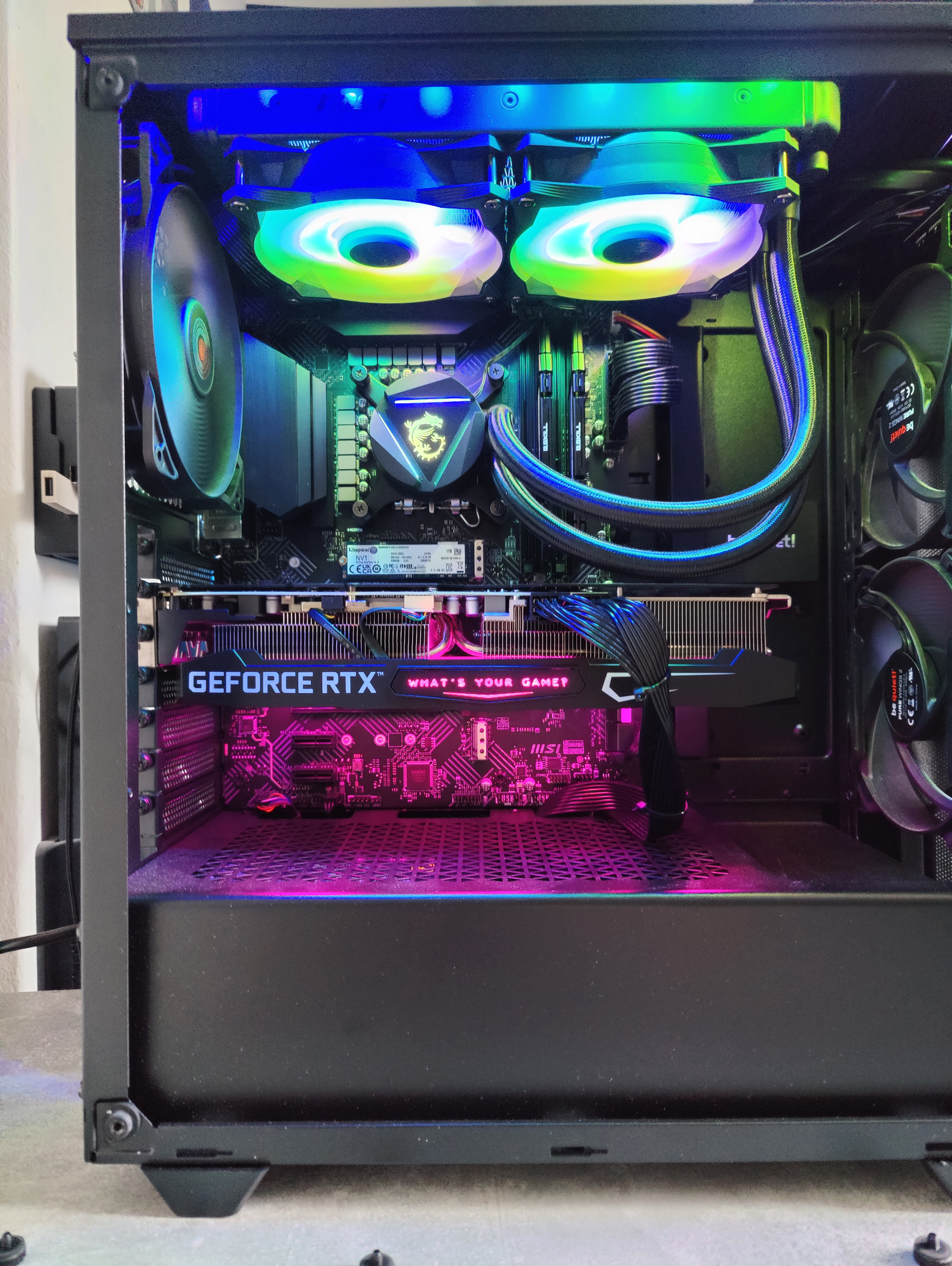

Die Ereignisanzeige sieht so weit unauffällig aus. Siehst du von außen in welchem m2-Slot deine Festplatte steckt?
Die sieht aus wie n kleiner Ram-Riegel. (blau markiert auf dem Bild)
Ansonsten würde ich spontan auch auf eine zu hohe Temperatur tippen so dass die Festplatte aussteigt.hier
Hier ohne Glasfront

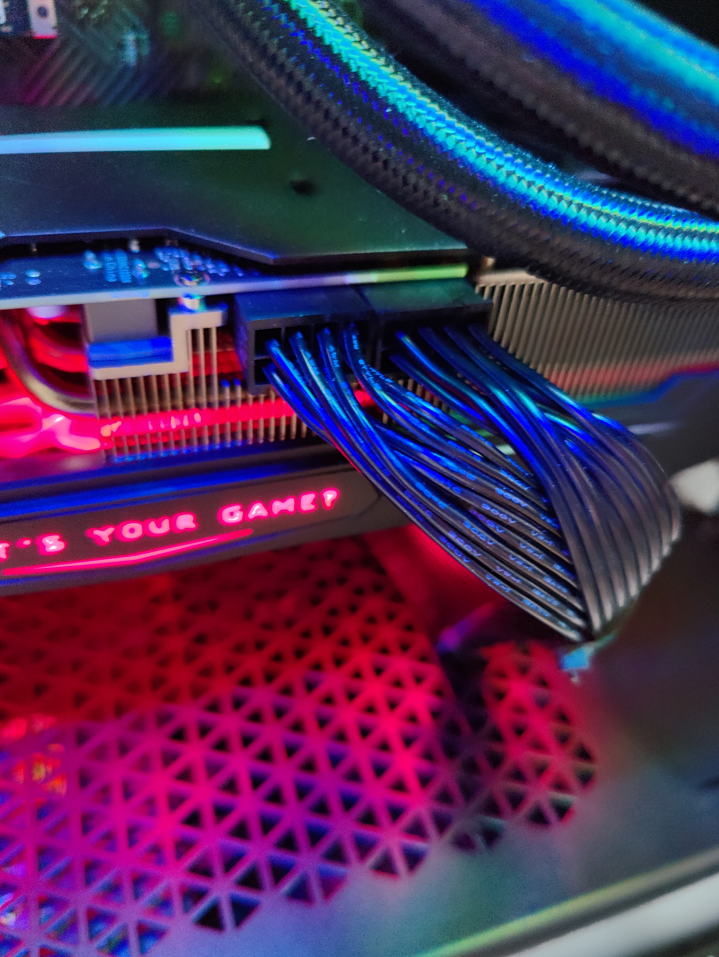

Die Grafikkarte hat mehr Stromanschlüsse. Diese kann man jeweils einzeln an das Netzteil anschließen (multi) oder mit so nem Y-Adapter z.B. auf einem a Anschluss vom Netzteil legen (Single). Wenn man ein Multirail Netzteil hat, ein Netzteil mit aufgeteilten Stromschienen, muss man diese zwingend auf mehrere anschließen.
Wird dies nicht gemacht, kann das Netzteil überlastet sein.

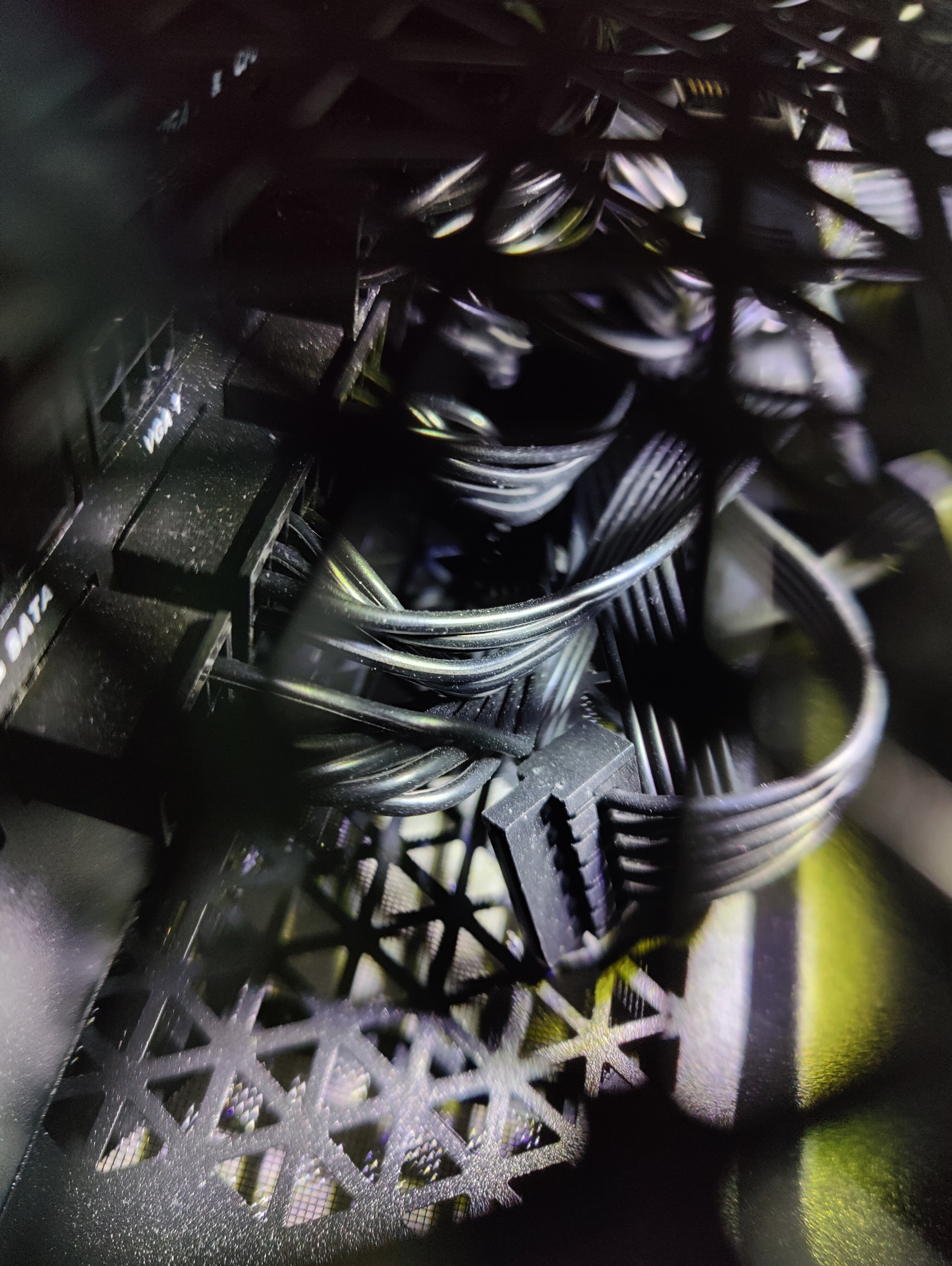

Kann man hier was erkennen?
Sehe paar Stecker die nicht angesteckt sind
Also ich erkenn nicht viel 😅.
Da müsstest du schon so richtig das Kabel von der Grafikkarte verfolgen und gucken, ob dies an 2 Buchsen am Netzteil angeschlossen ist.

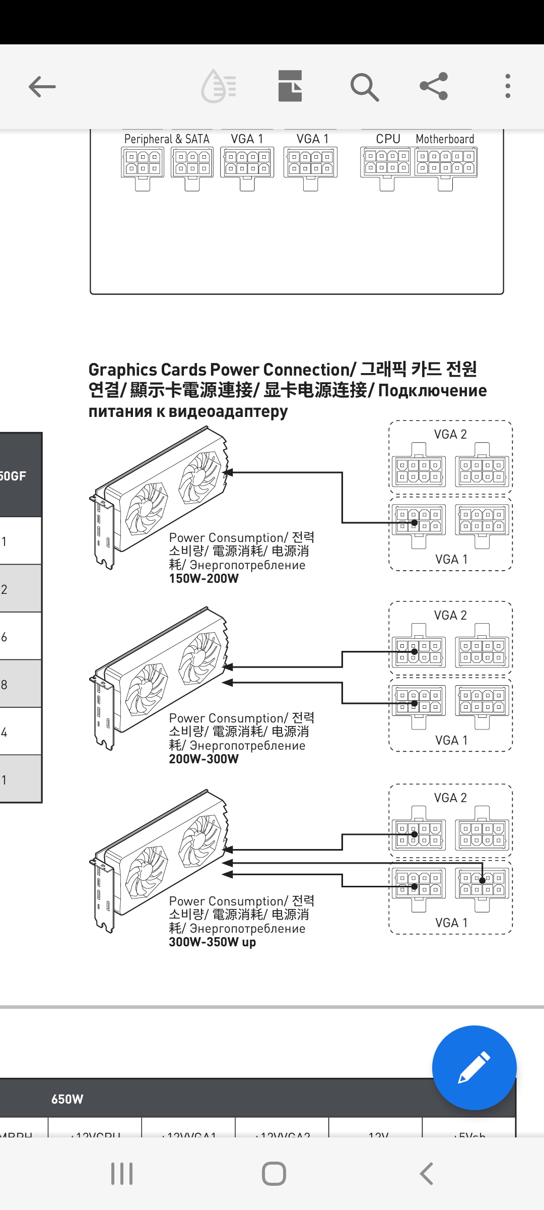

Vielleicht einen mal auf VGA 1 und einen auf 2
Im Handbuch steht, 1xvga und 1xvga 2 aufteilen
Werd ich Mal testen laut Bild es stecken aber eh 2 einer Recht in VGA 1 und einer Links in VGA 1 aber verstehe nicht warum das einen Unterschied macht
Wenn beide auf VGA 1 stecken, zieht die Karte ihren ganzen Strom nur über eine Stromschiene. Und eine kann glaub ich max 40A liefern. Wenn deine Karte mehr brauch, musst du das aufteilen.
