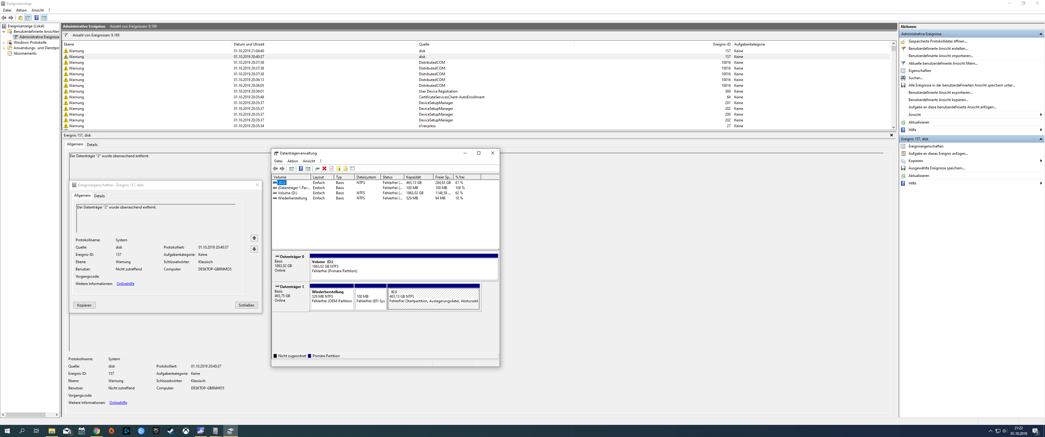

Mal in der Datenträgerverwaltung die Partitionen gecheckt ?
Ja, habe nur Datenträger 0 und 1

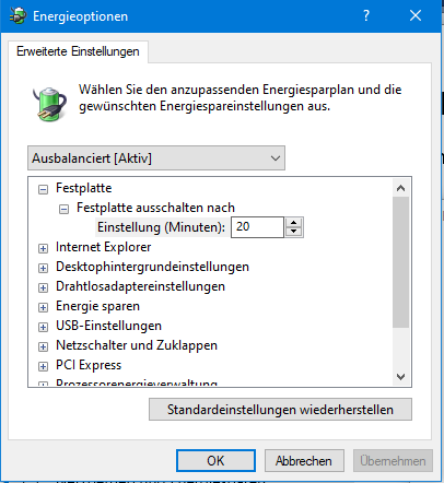

Stell das mal in den Energieoptionen auf 0, was hier auf 20 Minuten steht.

Habe ich gemacht. Hatte ich mal testweise auf 1 Minute um zu gucken was passiert. Gab aber keinen Fehlereintrag...
Auf 0 nicht auf eine 1, bringt bei SSDs eh nichts , bzw zeigt keine Wirkung,
bis auf evtl. negative.

Sorry, war missverständlich. Ist auf 0, nur testweise auf 1 Minute gestellt worden.
Merkwürdig finde ich das meine Systemplatte (die Evo 970) als Datenträger 1, und die Sata Ssd (Mx500) als Datenträger 0 bezeichnet wird. Ist das normal, müsste das nicht andersherum sein? Nicht das Datenträger 2 dann meine 970 Evo ist...
Laut disklist ist Datenträger 2 die NVMe-SSD.

Habe jetzt einfach mal die SATA Ssd bei Betrieb abgezogen. Eintrag Fehler ID157 im Ereignisspeicher aber mit Datenträger 0, also wie in der Datenträgerverwaltung mit "0" bezeichnet und kann somit ausgeschlossen werden.
Folglich muss meine Nvme Datenträger 1 sein, die traue ich mich aber nicht bei betrieb zu entfernen.
Was ist dann aber Datenträger 2 ?
