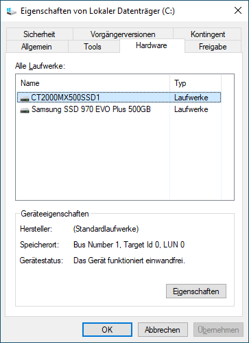

Mumusud, schau mal im Explorer bei C: auf Eigenschaften, Hardware, dort sollte eine Liste alles Laufwerke erscheinen. Poste davon mal einen Screenshot.

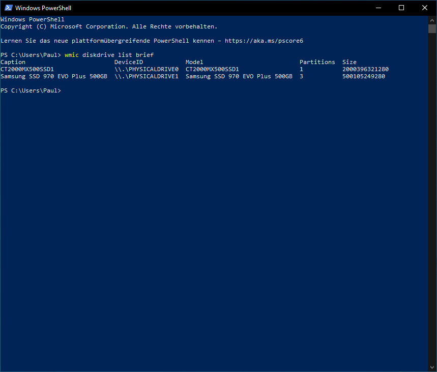

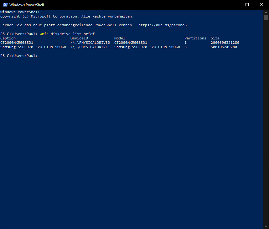

Was gibt Dir denn der Befehl: wmic diskdrive list brief aus, wenn Du den in der Eingabeaufforderung ausführst? Die DeviceID müsste mit mit den Angaben der Ereignisanzeige deckungsgleich sein. Schon mal daran gedacht, dass Dein Datenträger 2 auch ein Kartenslot sein könnte, der sich z.B. an einem Drucker oder einem anderen Gerät befindet?
Die Nummer hinter Harddisk ist normalerweise identisch mit der hinter DR und die sind identlisch mit der Nummer in der Datenträgerverwaltung. Hier steht aber: "Harddisk2\DR4". Da es nur zwei SSDs gibt die als Datenträger 0 und 1 erscheinen, ist es keine der beiden. Die Ursache muss was anderes sein, ein Kartenleser oder ein virtuelles Laufwerk.Nickel schrieb:Es geht hier um die Ereignisanzeige, nicht um die Datentägerverwaltung.
