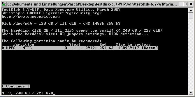

habe zwei 120 GB festplatten wo sehr wichtige daten drauf sind. Da es nicht Daten sind die ich brauche, sondern mein vater kann ich nicht sagen wieviel darauf gespeichert ist. Ich hatte schonmal ein Problem mit einer externen Platte und habe unter Anleitung von Fiona mit testdisk-6.5-WIP alle meine Daten wiederbekommen.
Nur diesmal ist das Problem glaube ich etwas anders und deshalb frage ich hier nochmal nach. Also beide Festplatten werden angezeigt. Man kann aber nicht sehen wie groß sie sind und wenn man sie aufrufen will wird folgender fehler angezeigt: Der Dtanträger in Laufwerk D: bzw./und E: ist nicht formatiert. Soll er jetzt formatiert werden?
Per Anleitung kann ich mit Testdisk informationen sammeln und diese mit Screenshot veröffentlichen.
Mache mir mal eine Diagnose mit Testdisk!
Lade dir mal Testdisk Version 6.7 beta für Windows.
Link dazu gibt es hier;
http://www.cgsecurity.org/wiki/TestDisk_Herunterladen
Starte Testdisk bestätige bei dem Log-Datei-Screen mit Enter, wähle deine betroffene Festplatte aus und bestätige mit Enter, bestätige bei Partition Table Typ Intel, bestätige bei Analyse mit Enter und setze mir einen Screenshot.
Bestätige bei Proceed und setze mir auch einen Screenshot.
Bestätige weiter bis du zum Menü kommst wo unten steht [Quit] [Search] [Write] und gehe mit dem Pfeil auf [Search] (tiefere Suche) und lasse es laufen.
Setze mir auch einen Screenshot.
Die betroffene Partition sollte wenn du den Screen machst markiert sein.
Markiere mal die betroffenen Partitionen und drücke p auf der Tastatur ob deine Daten angezeigt werden oder eine Fehlermeldung.

Hier die Screenshots. Was muss ich jetzt machen?

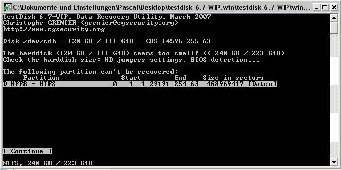

Ich bin mir nicht sicher aber könnte sein.....Was hab ich dann zu tun? Oder ist dann alles verloren?
Frage mal ob es sich um ein Raid handelt.
Auch um welches.
Die Partition wird doppelt so groß angezeigt und könnte somit als Übergreifendes Volumen genau auf beide Festplatten.
Mache mal nichts an den Festplatten.
#Vor allem keinerlei Änderungen oder Aktionen.
Wenn du welche gemacht hast, teile es mit.
Haben hier schon öfters Raid wiederhergestellt oder Daten wiederherstellen können.
Teile es mit.
Viele Grüße
Fiona

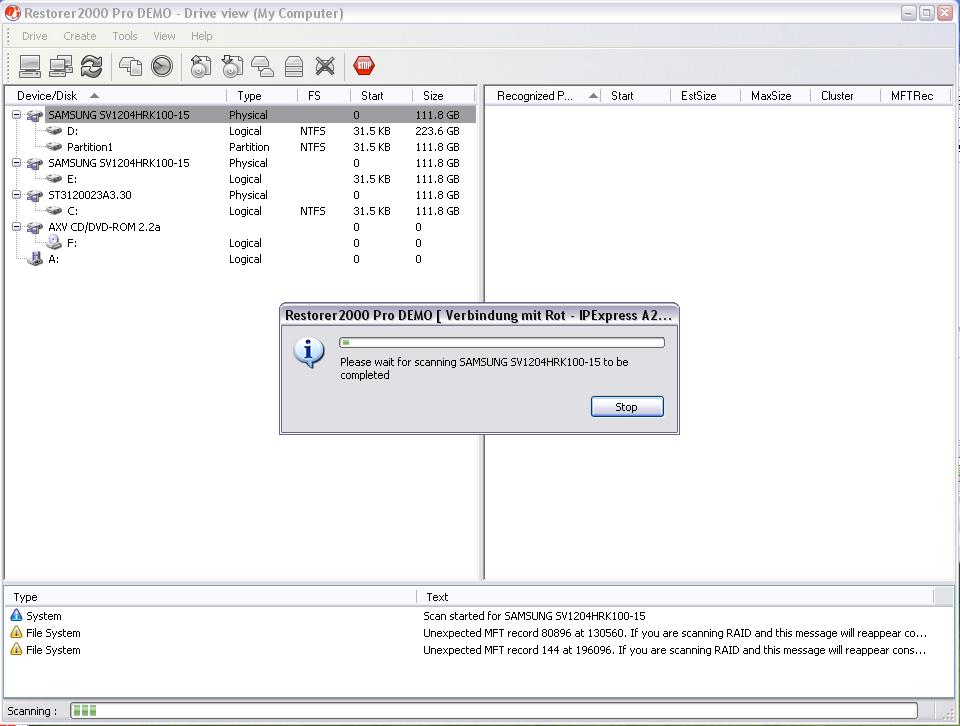

So das Program scant jetzt. Habe einfach die Festplatte D: angeklickt und dann auf scan. War das richtig? Hier mal ein Screenshot!

In Restorer2000 kannst du ein Raid nachbilden.
Dabei gehst du soviel ich weiß auf Create und Create Virtual Raid.
Da kannst du dann Raid0, Raid1 oder Raid5 auswählen.
Du mußt dann die Festplatten in der richtigen Reighenfolge eingeben und auch die Blockgröße muß stimmen.
Die ist Standard zumeist 64 KB, weiß ich aber nicht genau was bei dir eingestellt wurde.
Dadurch werden die zu einemvirtuellen Raidverbund zusammnegefasst und du kannst das Laufwerk wie ein Raid scannen.
Teste es einfach mal.
Viele Grüße
Fiona

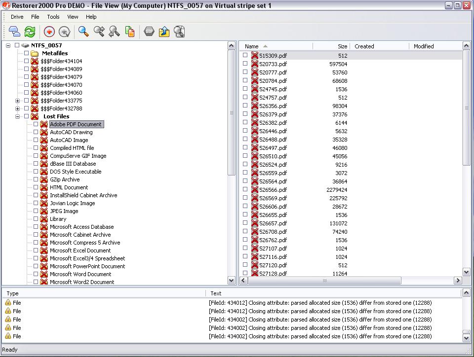

Also ich kann die Daten erkennen. Also man könnte so das Raid neu aufbauen? Ich weiß leider nicht wie? Und das Risiko wäre Datenverlust........wenn ich was falsch mache?
PS: Hänge mal noch ein paar Screenshots an. Die roten Kreuze sehen nicht so gut aus. Könnt ihr mehr aus den Bildern erkennen, bzw. mir infotmationen geben was ich jetzt machen kann!
Vielleicht wird die Blockgröße von 1024 KB nicht stimmen!
Bei der Blockgröße stellst du ein, wie auf den Festplatten abwechselnd geschrieben wird.
Bei einer verkehrten Größe, funktionieren die Dateien nicht.
Zumindest wird es in Restorer2000 angezeigt ohne Änderungen vorzunehmen.
Teste es einfach durch, bis die Dateien in einem guten Zustand angezeigt werden.
