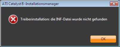

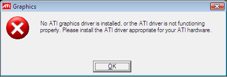

übrigens gibts jetzt noch eine Fehlermeldung während der Installation.
So, ich habe mir das Treiberpacket mal etwas genauer angesehen.
Scheinbar gibt es unterschiedliche Hardware ID´s bei den 3870er Karten.
Jedenfalls ist es mir nicht möglich eine Manuelle Treiberinstallation vorzunehmen bei meiner Sapphire Ultimate Radeon HD 3870.
Jetzt stellt sich natürlich die Frage ob es sich lohnt das genauer zu analysieren oder auf ein Bugfix seitens ATI zu warten.
Was ich noch als Möglichkeit sehe ist, CH_72276.inf aus dem Treiberpacket zu zerpflücken und anzupassen.
