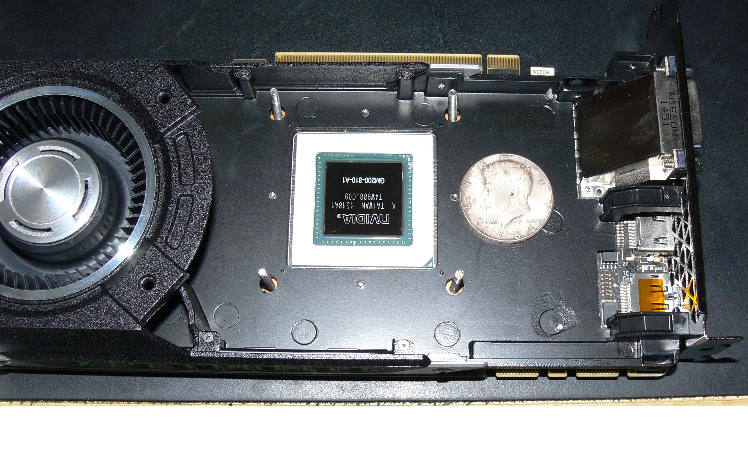

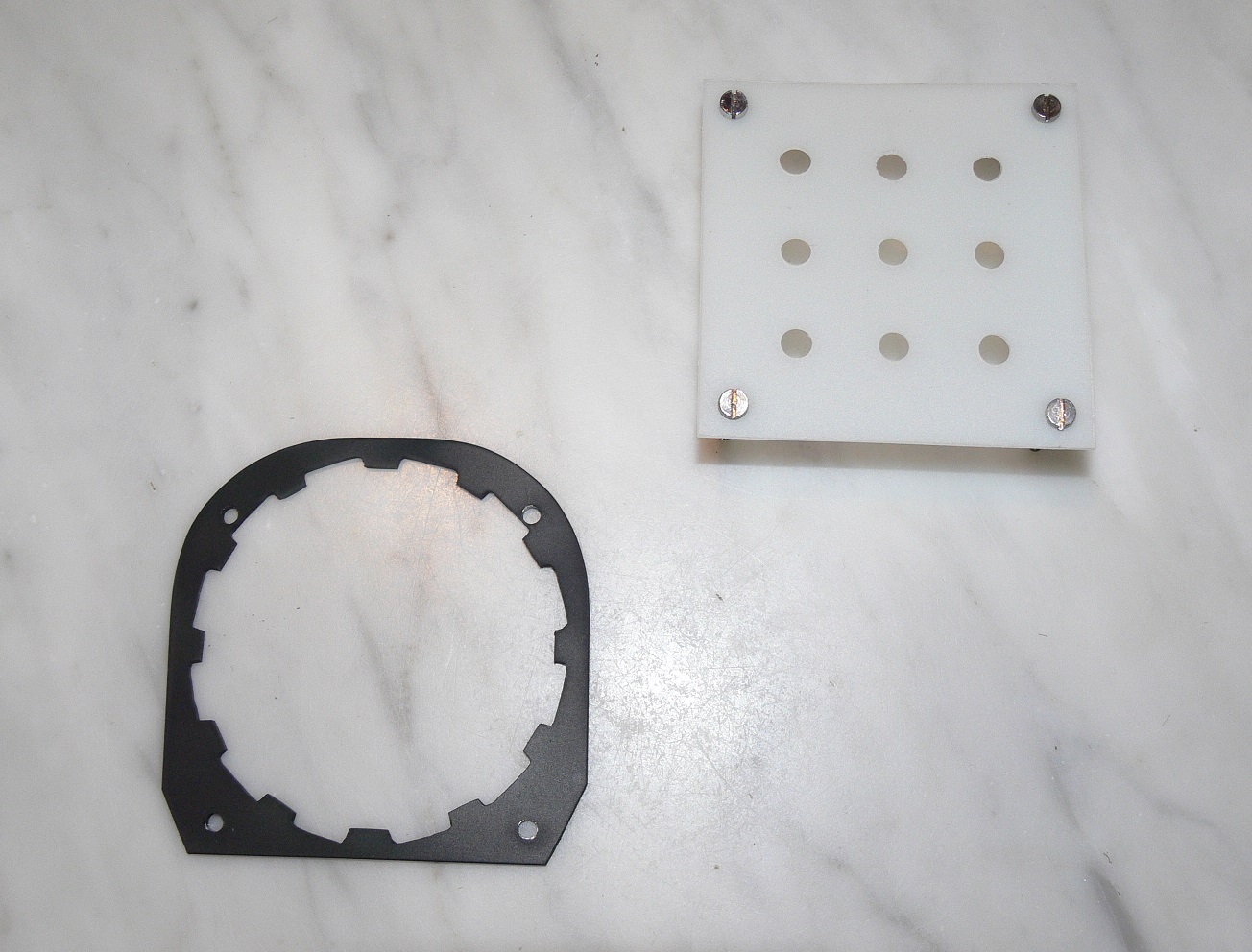

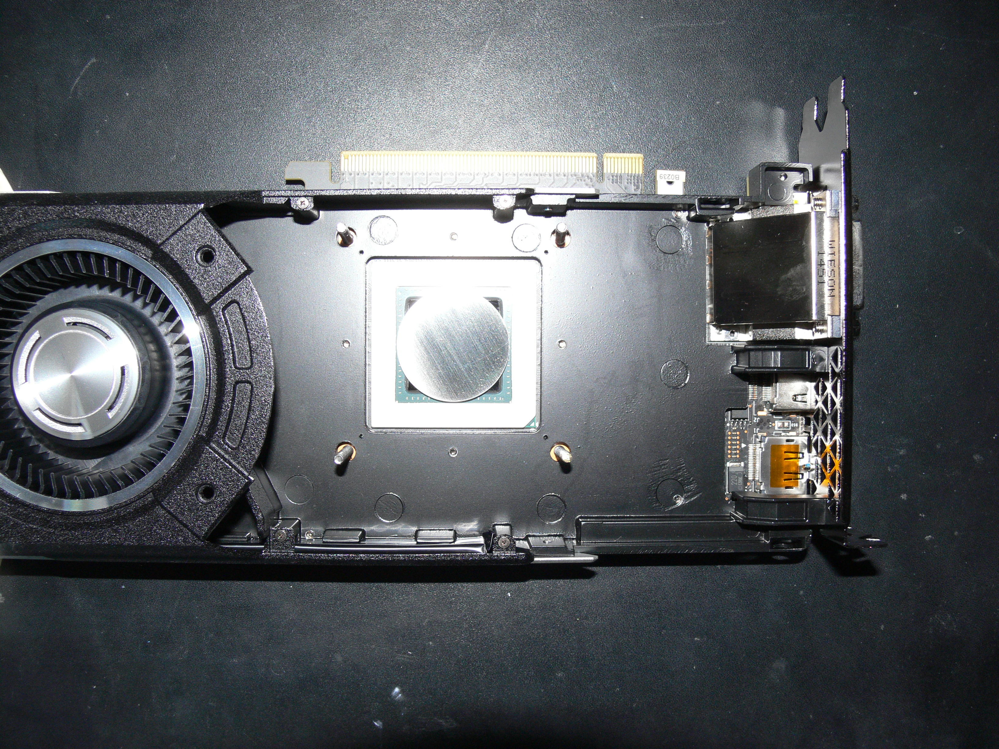

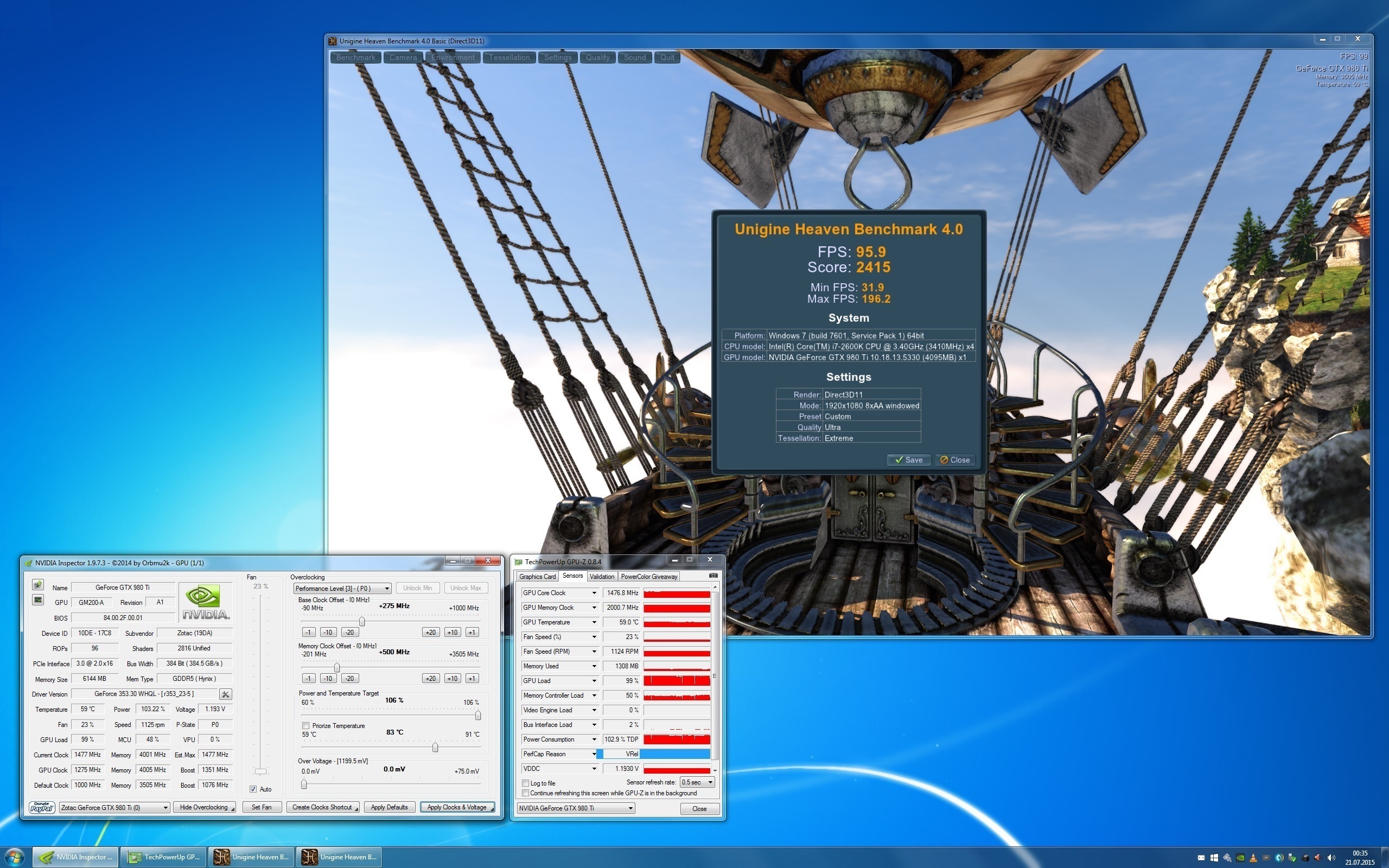

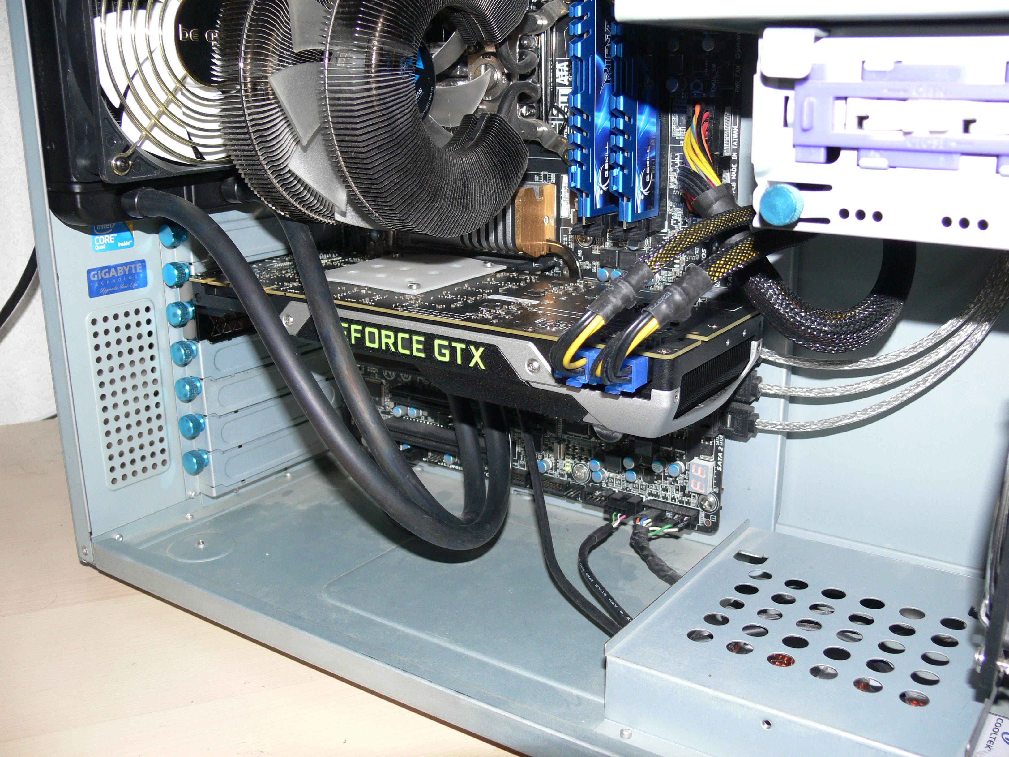

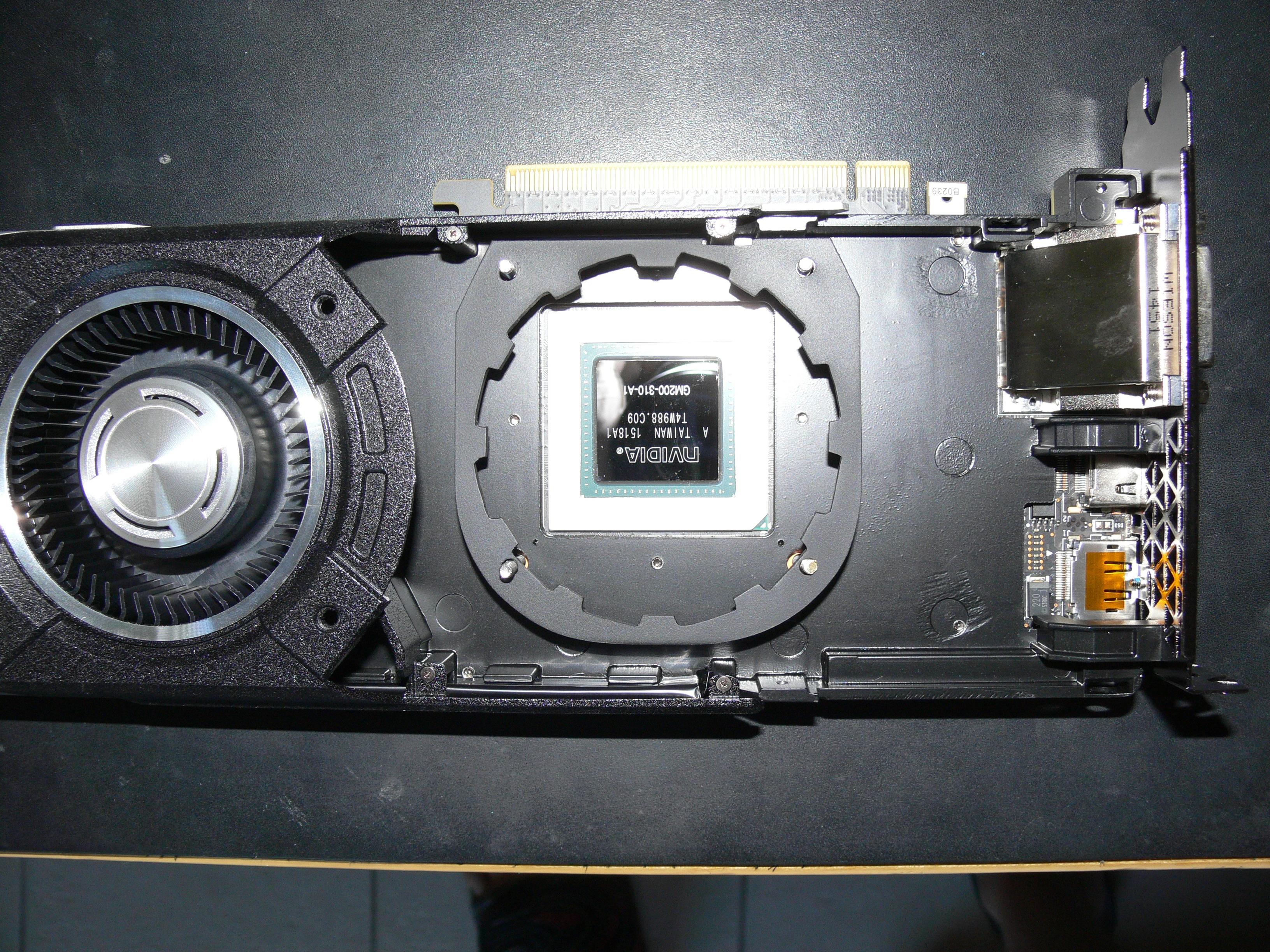

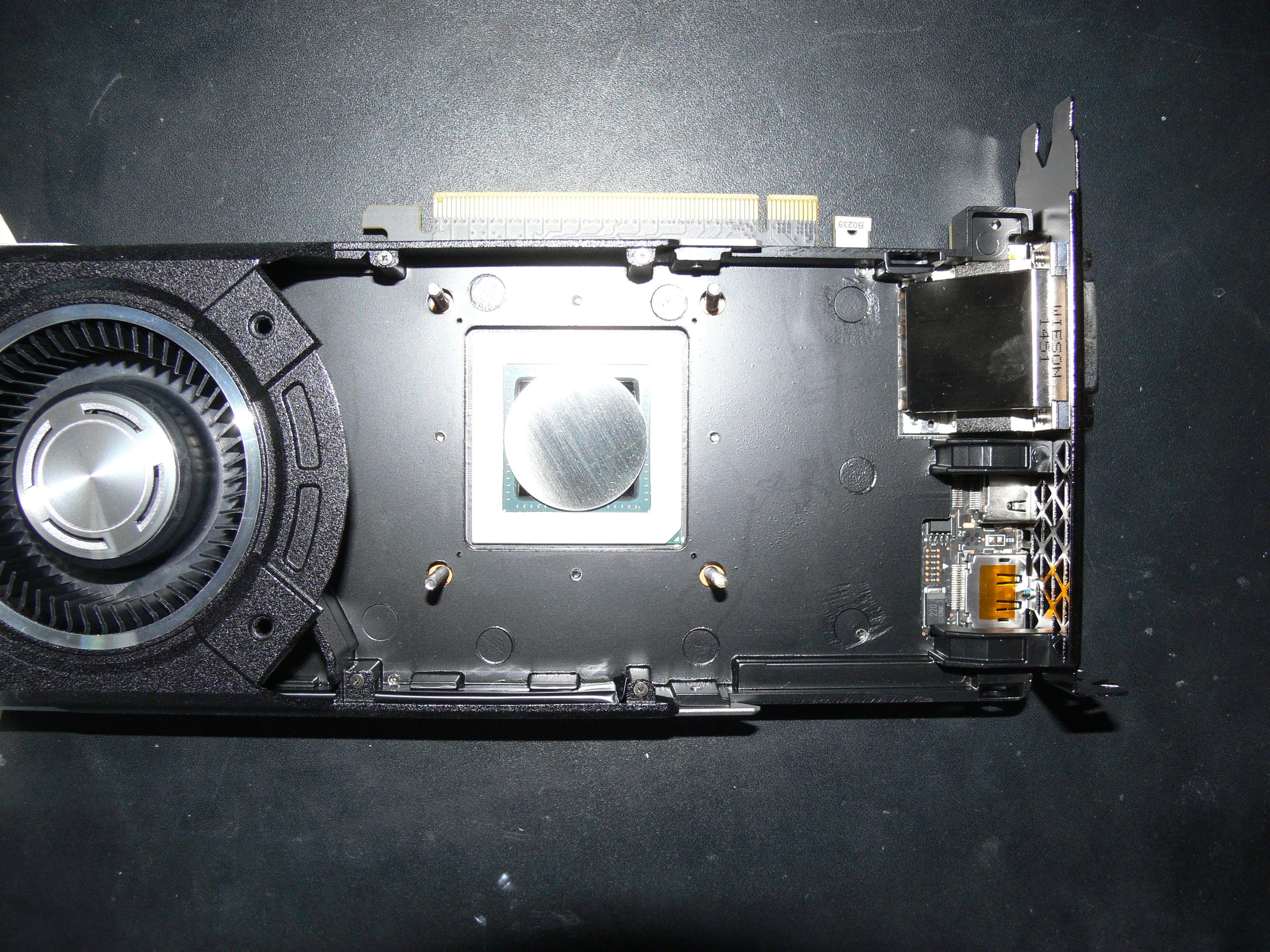

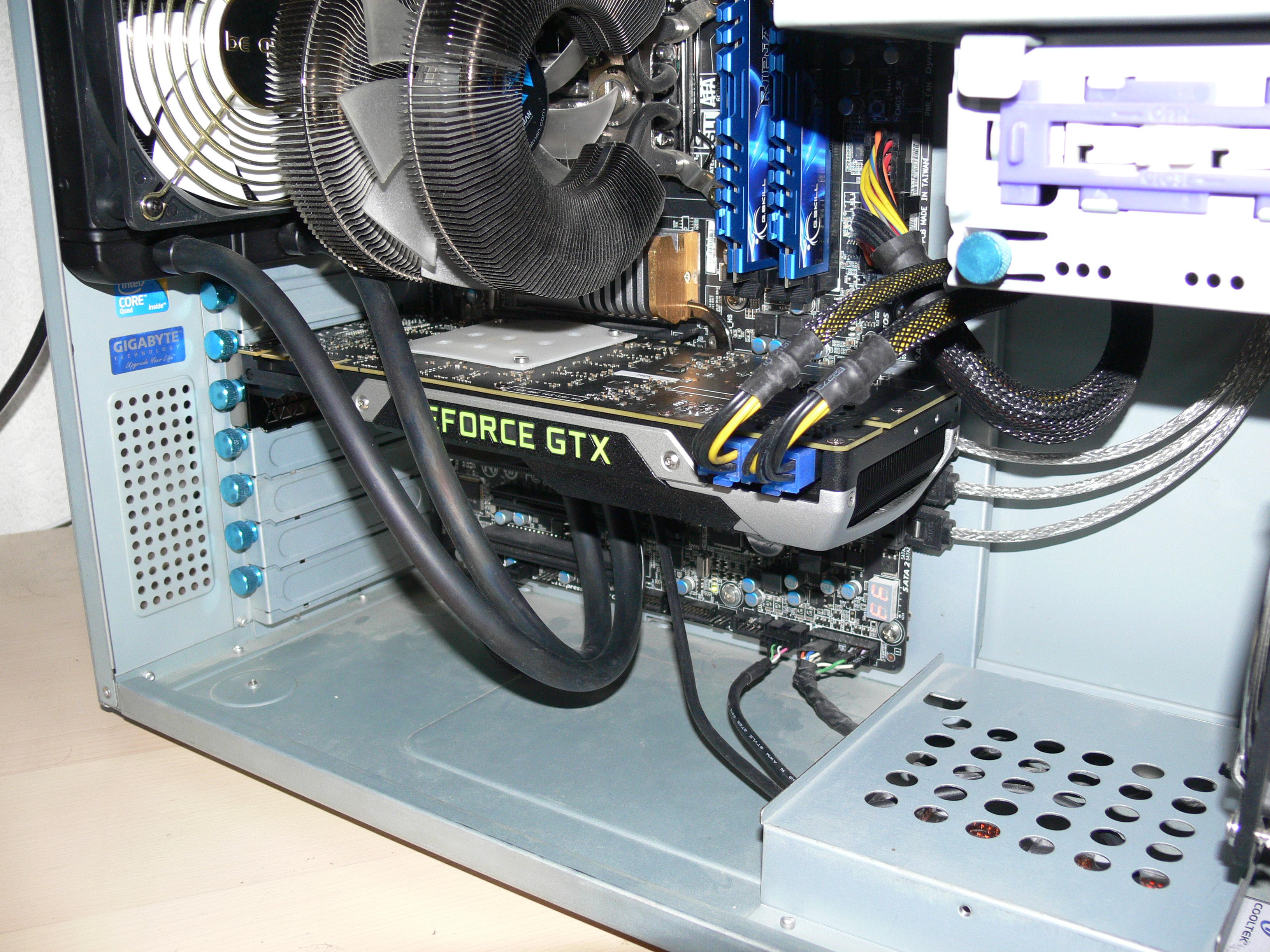

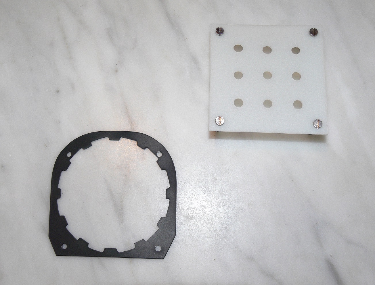

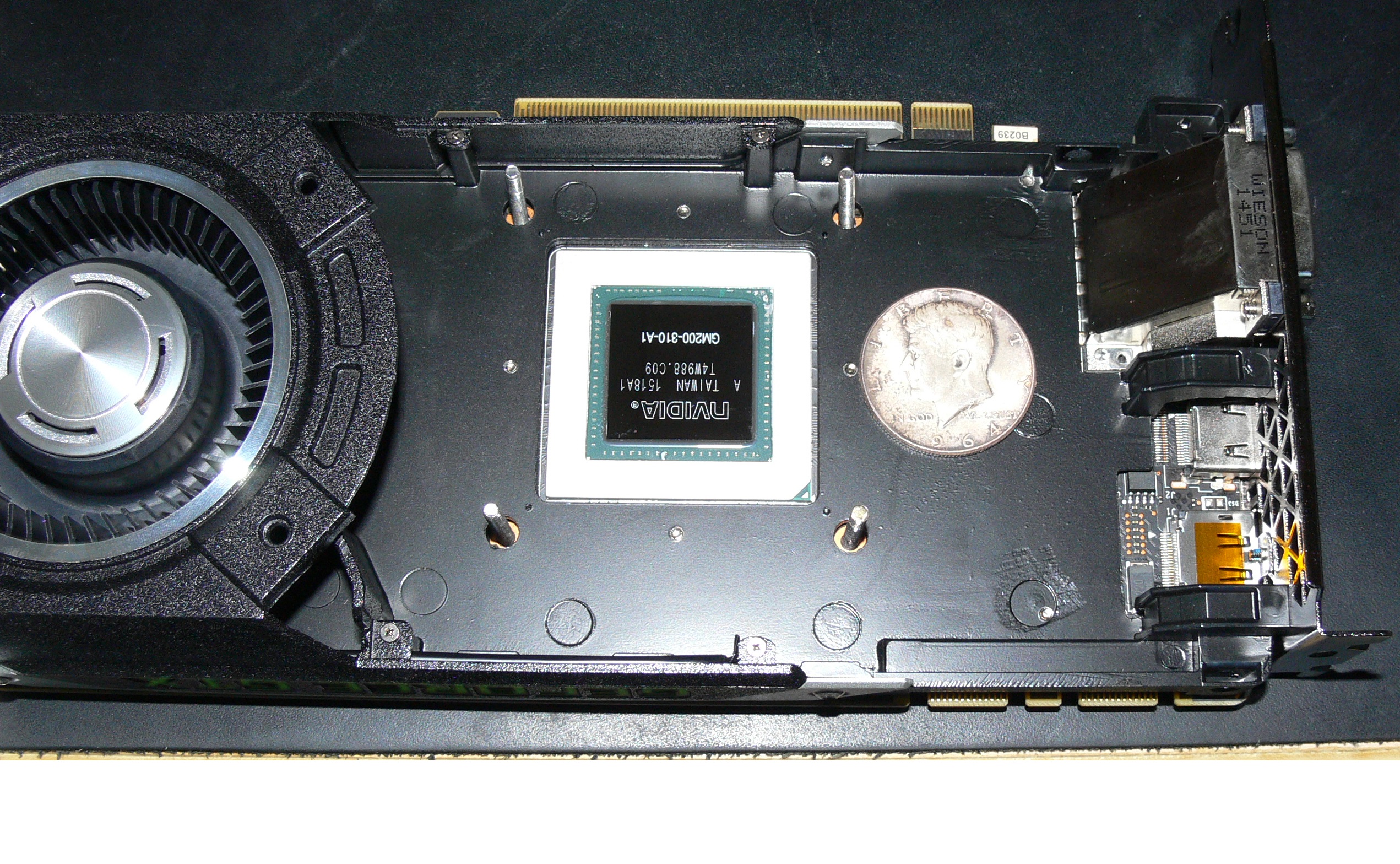

Hallo

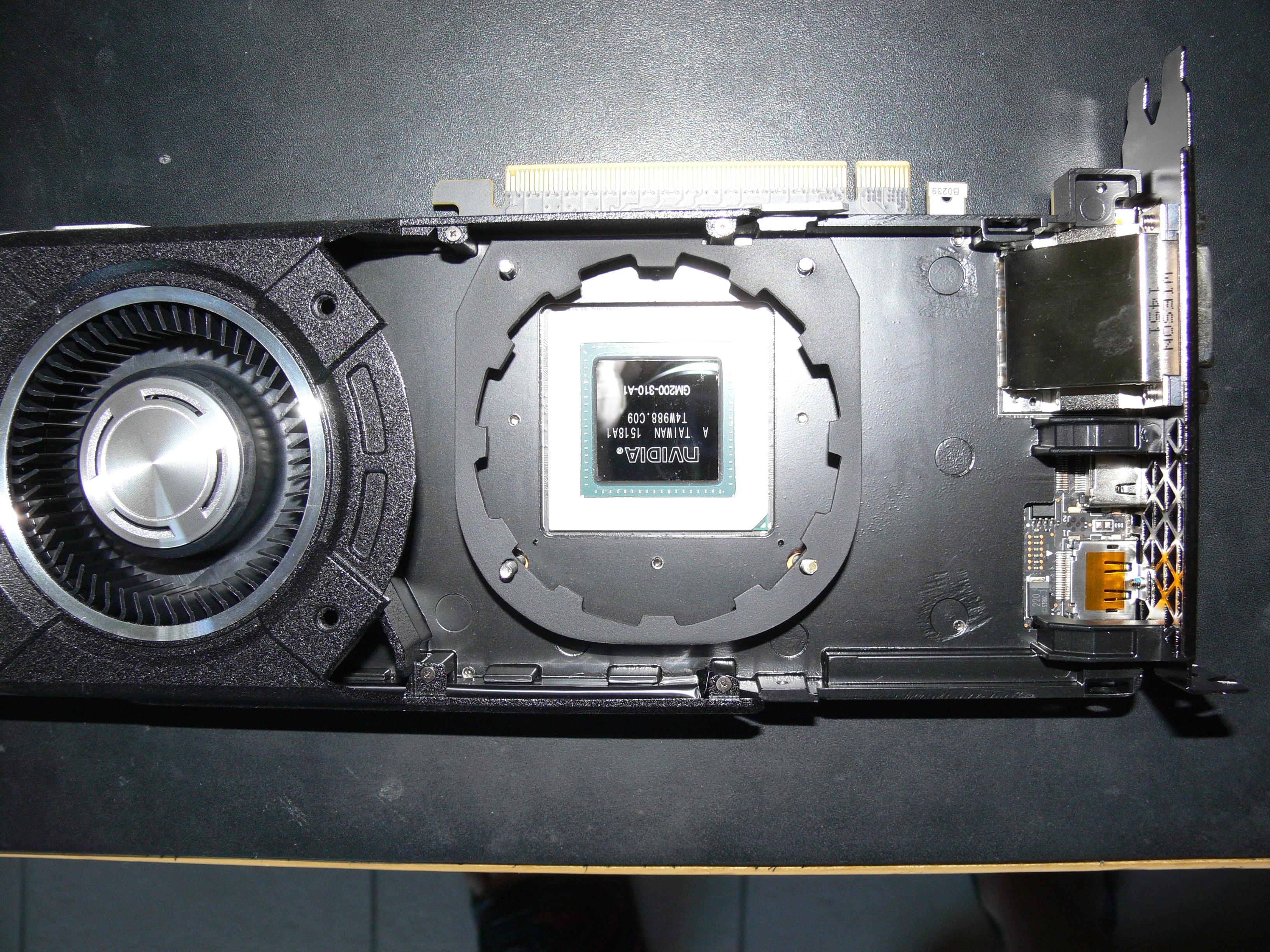

Ich habe meine 980 Ti mit einem NZXT Kraken X31 zu einer Hybridkarte umgebaut. Ich habe absichtlich nicht den NZXT G10 Kühler verwendet sondern die Befestigungsteile selber hergestellt damit der originale Heatspreader für den VRAM und die Spannungswandler erhalten bleibt. Das Problem dabei: Die GPU sitzt in einer Senke und zur Überbrückung benötigt man ein Adapterplättchen (siehe Video). Dafür habe ich einen 1964er Halfdollar aus Silber plangeschliffen. Der passt genau und mit einem Anteil von 90% Silber + 10% Kupfer gibt es kaum ein besseres Material (Silber hat eine bessere Wärmeleitfähigkeit als Kupfer und Gold). Hätte ich den Silberdollar nicht bereits gehabt hätte ich mir eine Ronde (Münzen-Rohling/Halbzeug) aus Kupfer oder Silber bestellt.
Warum überhaupt eine Wasserkühlung? Die Temperatur ist kritisch bei Nvidia Boost 2.0: Ab 65°C und 75°C wird jeweils der Takt und die Spannung um eine Stufe reduziert. Eine Stufe ist in dem Fall 13 MHz und ein kleiner Betrag an Volt. Wird die Karte wärmer als 75°C verliert man 26 MHz und bei hohem OC können diese Takt/Spannungssprünge für Instabilitäten sorgen.
Nvidia hat seit der GTX 580 die Befestigunspunkte für die großen GPU's nicht mehr verändert und ich plane in Zukunft nur noch die günstigeren und meist besser verfügbaren Referenzmodelle zu kaufen. So amortisiert sich der NZXT Kühler mit der Zeit.

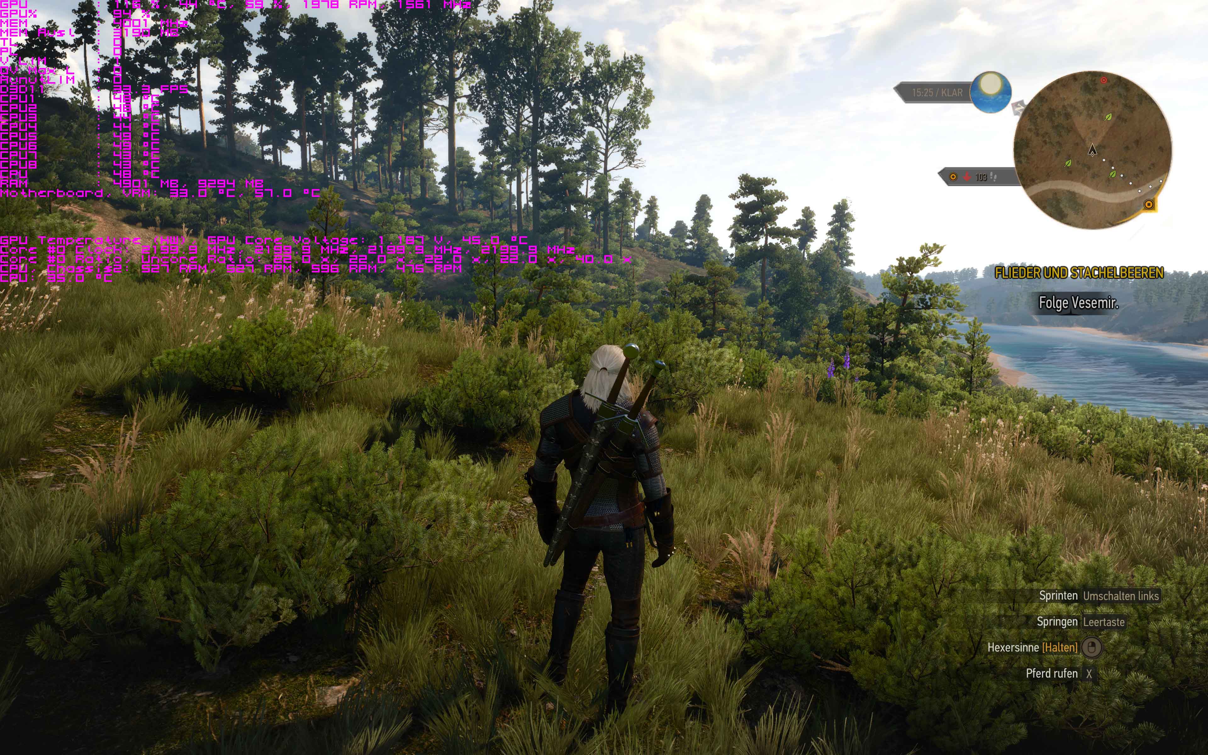

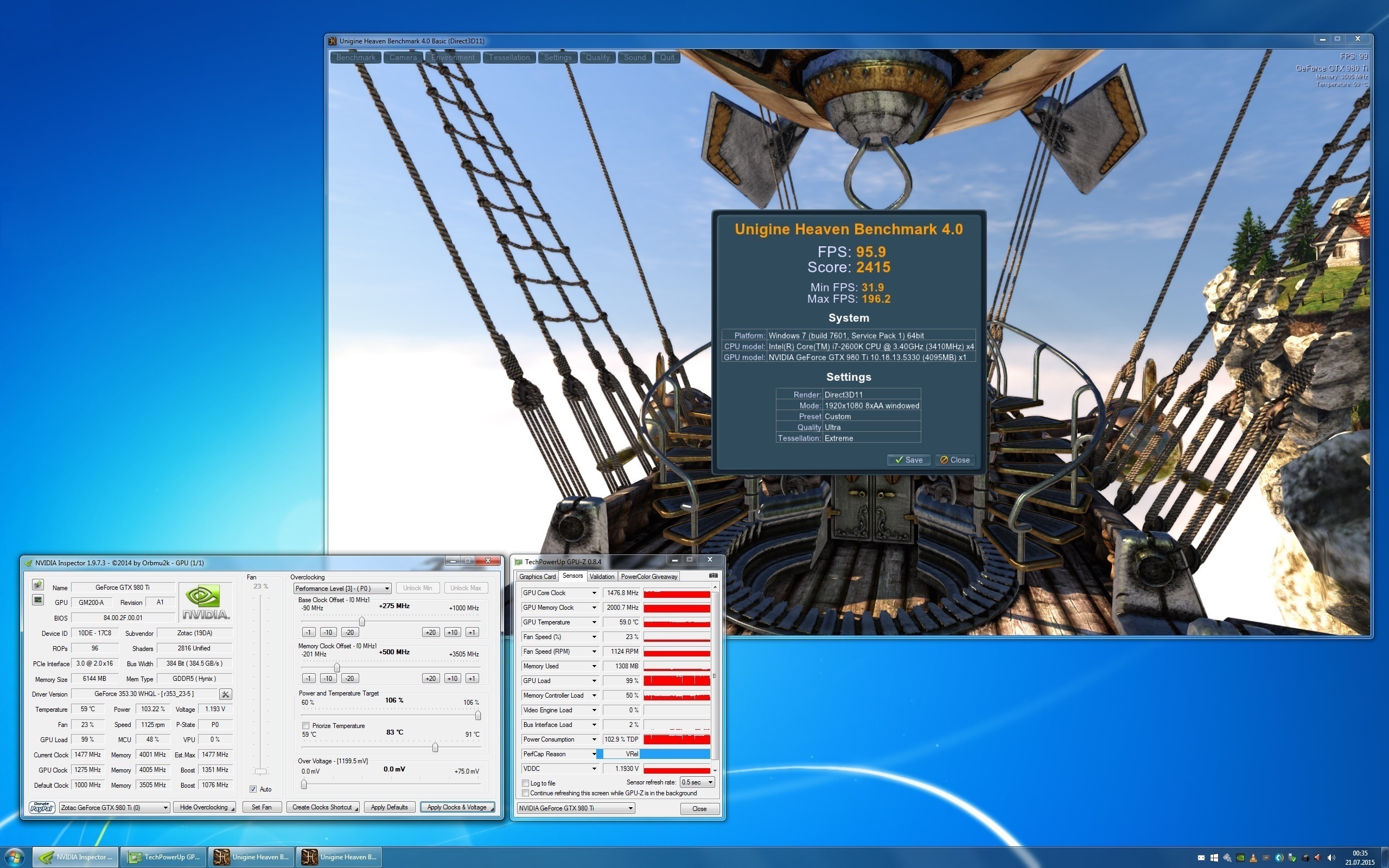

Bei der 980 Ti scheine ich halbwegs Glück gehabt zu haben. Die ASIC Qualität beträgt 70,8%. 1455,5 MHz bei 1,930 Volt Rockstable. Der Takt und die Spannung bleiben dank einer Temperatur unter 65° jederzeit konstant, was sich positiv auf die Stabilität auswirkt.
