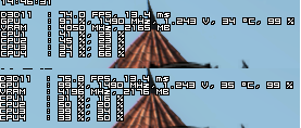

Ich habe am Montag meine zwei Titan x bekommen. Habe von Evga 2 acx 2.0 Kühler bekommen.
Habe das PowerTarget auf 110% angehoben. Beide Gpus laufen auf 1409 mhz und überschreiten die 70° Grad Celsius nicht.
Den Takt beim Vram habe ich um 250mhz angehoben.
Es laufen beide Karten super stabil und der Takt wurde bei 2 stunden BF4 konstant gehalten.
