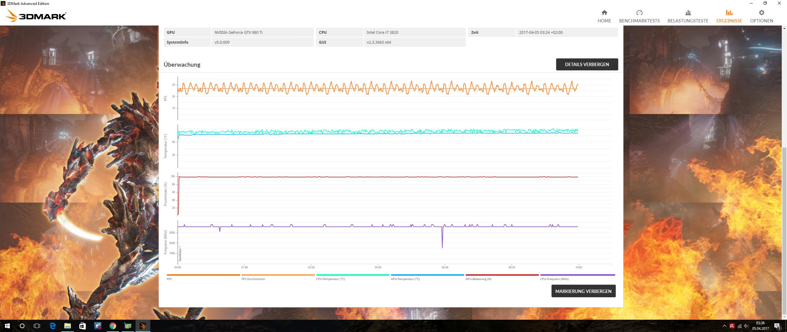

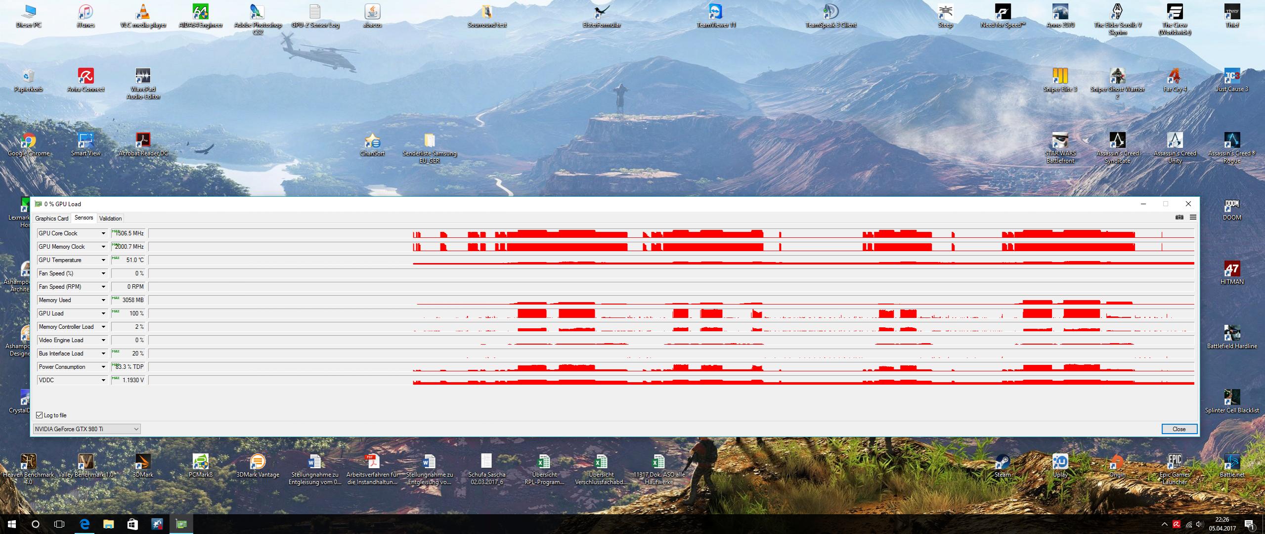

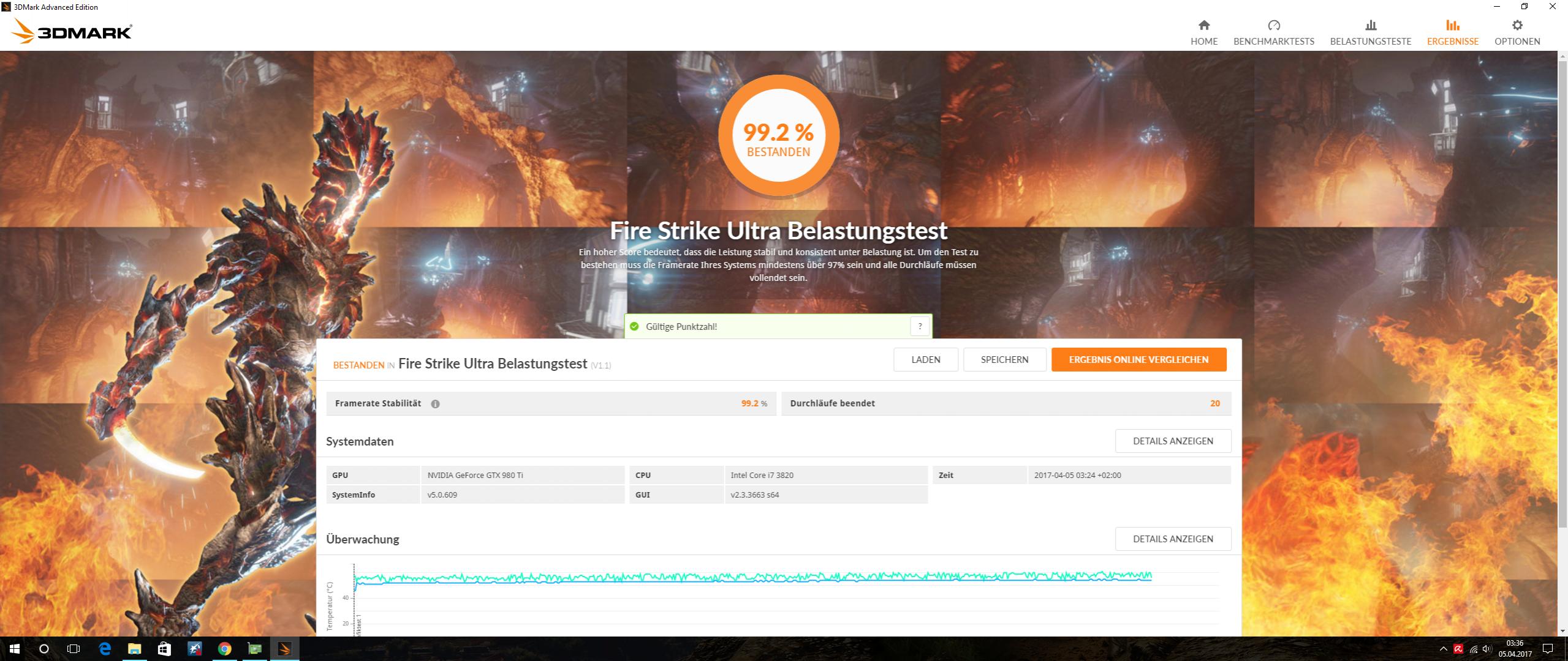

Ich habe die jetzt mit Wassergekühlte Karte bis 1500/2000 MHz erfolgreich mit Afterburner getestet ohne die Spannung anzuheben.
Kann mir evtl. jemand wie bei der Zotac auf die getesteten Werte das Bios anpassen?
Komme mit dem Maxwell Bios Editor nicht so zurecht. Habe den Boost Takt schon selbst auf 1500 MHz geändert, Karte boostete trotzdem nur bis 1379 MHz.

In der textdatei von gpu-z ist die drinn. Hab aber die volt nicht erhöht in afterburner. Sollte daher standard sein
Fertsch. Die "Standardvolt" gibt es eigentlich nicht, deswegen habe ich nachgefragt. Grade mit Wakü und jenachdem bei welcher Temp. sich die Karte dann einpendelt kann sich die Volt 2-3 Stufen von einer LuKü Karte unterscheiden...

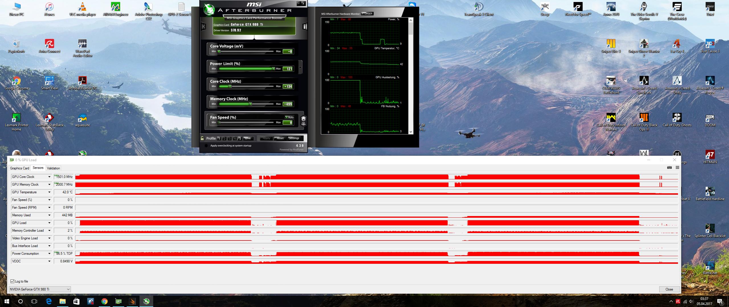

so ist geflasht. Danke nochmal. Spannung hab ich gesehen ist auf Max 1.19v oder was hast du eingetragen?
Kann ich mit Afterburner auch die Spannung runternehmen zum testen ob die GPU auch niedriger so läuft?

1193 mV hab ich eingetragen jup. So stands auch im GPU Log
2017-04-05 03:16:02.417 , 1501.0 ,2000.7 , 50.0 , 0 , 0 , 1411 , 99 , 41 , 12 , 0 , 77.1 , 1.1930 ,
Volt runternehmen kannst du, vielleicht ändert sich der Takt mit dann musst du ihn wieder manuell zum testen anheben. Würde ich aber nicht machen. Die Werte sind doch gut so. 15xx Mhz bei unter 1200 mV. Meine braucht für 1480 schon 1212 mV. Temperatur passt ja auch und dein Power Limit geht eh bis 350 stock wovon aktuell ja nur 85% benötigt werden. Somit würde dir etwas weniger Volt nur vielleicht 1-2 ° geringere Temperatur bringen. Ob sich das Testen und der Aufwand dafür lohnt... :freaky:
