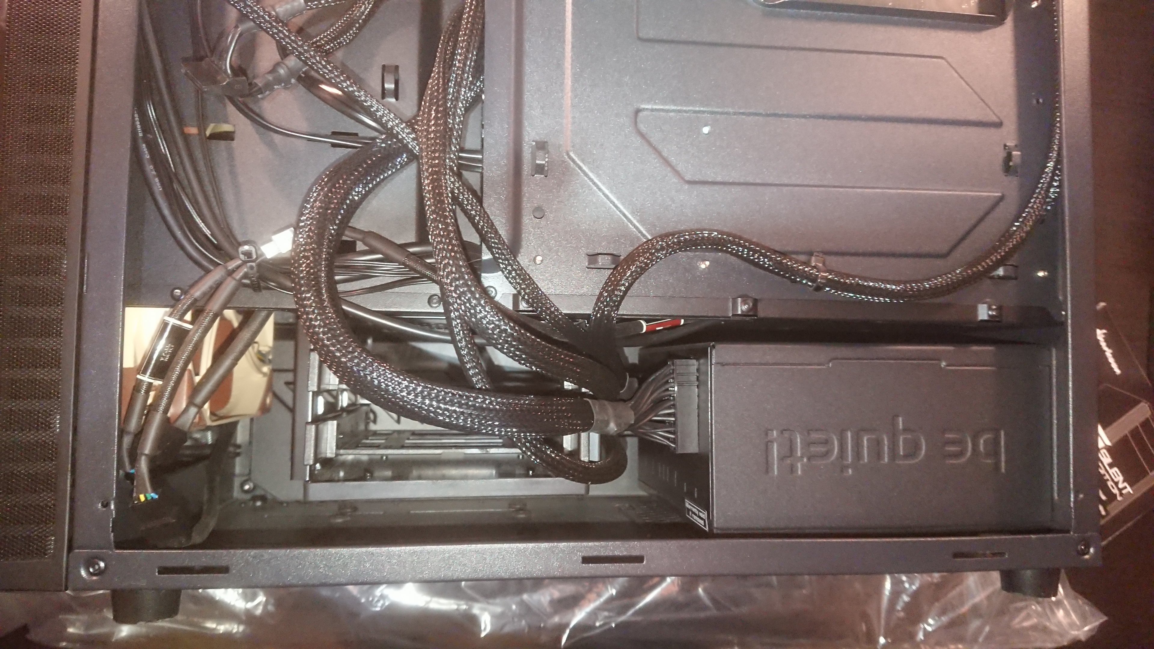

Ich hab doch geschrieben, dass ich da kein Problem hatte... Scheinbar reicht dir das nicht. Hab also extra mal meine Käfig eingebaut. Den Käfig zu finden hat übrigens deutlich länger gedauert als die Montage.
Reicht dir das:
Und ja, ist ein be Quiet Straight Power 11 650W und nicht das Corsair, von den ABmessungen her sind die beiden aber gleich.

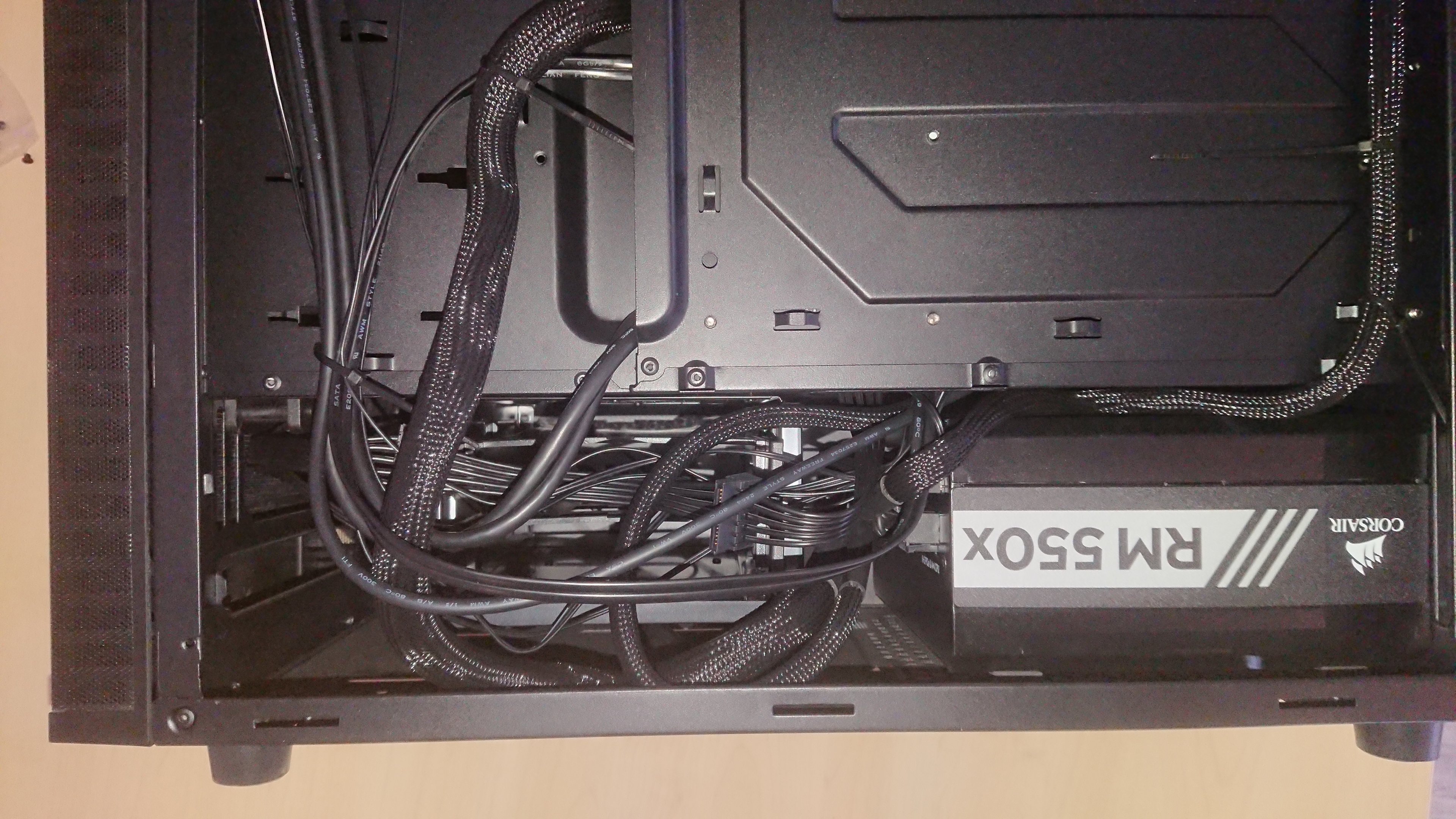

Nein, weil bei bei dem Corsair die Kabelanschlüsse horizontal angelegt sind. Du müsstest den Stecker also einmal um 90 Grad drehen, wobei du weit hinter dem Käfig landest. Hier nochmal das Bild, wo der Käfig vorher installiert war:

Auch hier war die Montage relativ schnell erledigt. Etwas enger als mit dem Straigth Power 11 war es schon. Aber durch die horizontale Ausrichtung der Stecker ließen sich m. E. das 24-Pin-Kabel sowie das Kabel für die GPU sogar unter dem Käfig durchführen. Ausprobiert hab' ich es jetzt nicht, hätte sonst alle Kabelbinder aufschneiden müssen, probieren, und alles hinterher wieder festmachen müssen. Das wollte ich dem Besitzer der Kiste nicht antun. ;) An sich gefällt mir der Gedanke aber. Beim Straight Power 11 geht das nicht.
Lange Rede kurzer Sinn:
Der Käfig lässt sich auch mit dem Corsair-Netzteil in der ursprünglichen Position montieren. Dadurch lassen sich bis zu drei 3,5" HDDs in dem Gehäuse verbauen. Wem die Montage des Käfigs zu fummelig ist, oder wer ein noch größeres Netzteil verbauen will, der kann ihn mit dem Boden verschrauben und bringt immer noch problemlos zwei 3,5" HDDs unter. Und wer (wie wahrscheinlich 99% der Zielgruppe dieser FAQ) maximal eine HDD verbauen möchte, verschraubt diese direkt mit dem Boden des Gehäuses auf den Gumminippeln und kann komplett auf den Käfig verzichten.

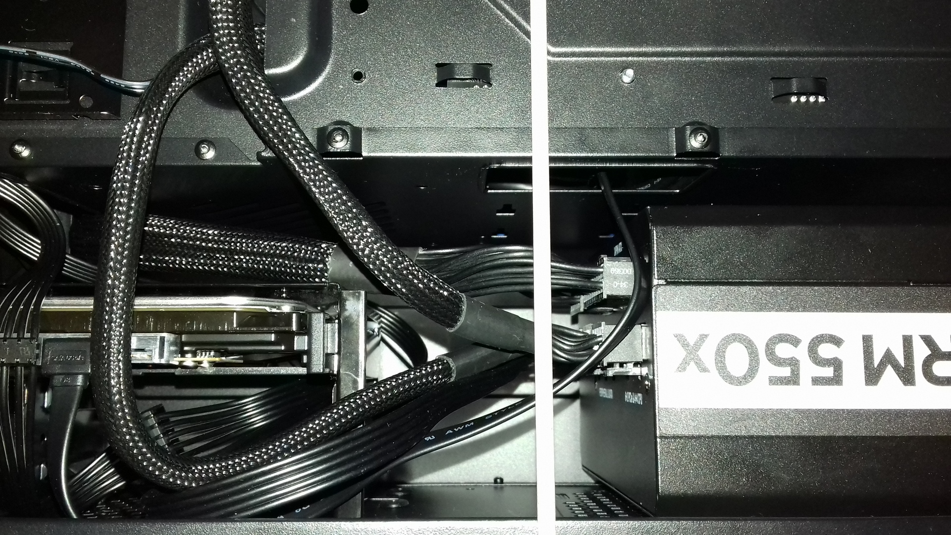

Das auf dem Bild ist ein PC, den ich Anfang Januar für einen Bekannten gebaut habe. Es ist nur eine SSD verbaut. Der Käfig ist damals also rausgeflogen. Und weil das System eben schon seit Anfang Januar in Benutzung ist, ist die gesamte Verkabelung bereits mit Kabelbindern fixiert. Nachdem ich heute dort war, hab ich die Gelegenheit genutzt, meinen Käfig mitgenommen und ihn probeweise in diesem PC verbaut. Und weil ich die Kiste aber nicht völlig zerreißen wollte habe ich die Kabelbinder nicht aufgeschnitten. Gemacht hab ich das Ganze einfach weil ich es nicht glauben wollte, dass das so ein großes Problem sein soll. Und weil es, wenn es tatsächlich ein Problem gewesen wäre, ja durchaus ein Grund wäre, nach einem anderen Gehäuse als Standard-Empfehlung Ausschau zu halten.
Selbst wenn ich mir den letzten Absatz ausgedacht hätte um Werbung für den Hersteller zu machen, dich zu trollen oder einfach weil ich gerne Märchen erzähle, bleibt es aber dabei, dass sich die ursprüngliche Frage, nämlich ob sich in den Sharkoon-Gehäusen der 25er-Serie möglich ist, ein Corsair RMx Series RM550x 2018 zusammen mit dem HDD-Käfig in der ursprünglichen Position verbauen lässt, eindeutig mit ja beantworten lässt. das beweist das Foto. Und auch wenn jemandem das zu fummelig ist, bietet das Gehäuse alternative Möglichkeiten HDDs zu verbauen.
