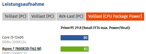

Der Test wurde mit einem Ryzen 9 9950X gemacht, den wird das Board niemals sehen wird.
Ein 7800X3D ziehst z.B. selbst mit Prime Volllast nur 81W, dabei werden Spannungsregler kaum warm.
Damit wäre das ASRock B850M-X Wifi ist vollkommen ausreichen für einen 7800X3D.
Wer einen 9950X mit einem 120€ Board ist selber Schuld davon abgesehen geht es hier um den idealen Gaming PC, da wird niemand einen 9950X einsetzen.
Für die Setups mit dem 9800X3D/9950X3D ist ein besseres Board in der Empfehlung.
Reaktionen: Tharan
