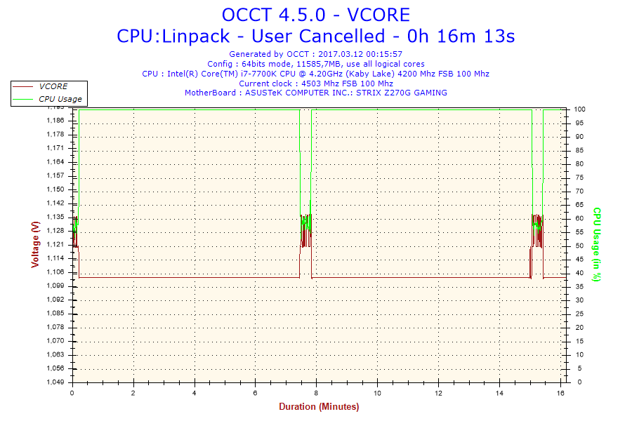

Um zu Testen das dein OC Stabil läuft solltest du ihn 2 Stunden laufen lassen.
Mich Interessiert welche Temperaturen du bei welcher Takt und Spannung erreichst.
Auswertung gibt es keine, es werden 8 Threads gestartet und es sollte keiner von selbst stoppen.
Bei mir erzeugt Prime95 ca 136W Verlustleistung.

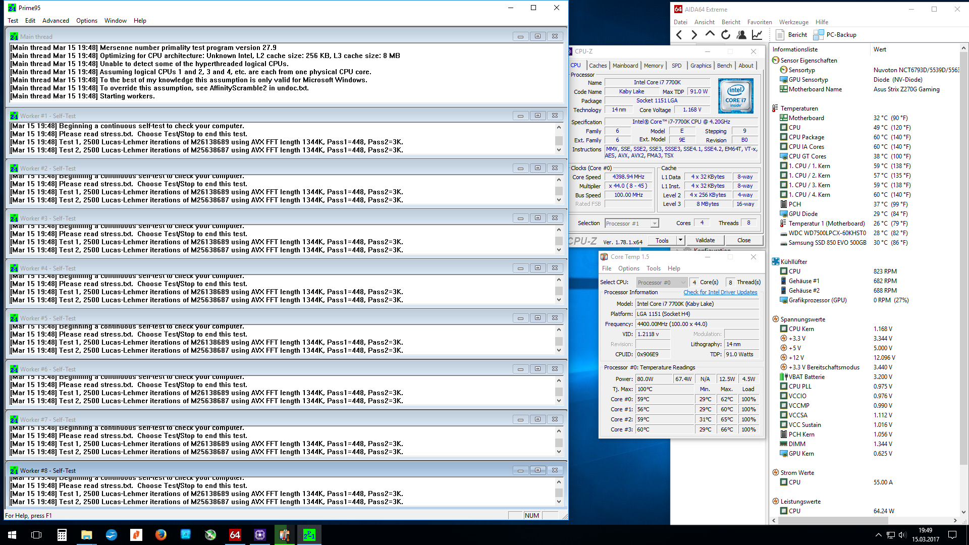

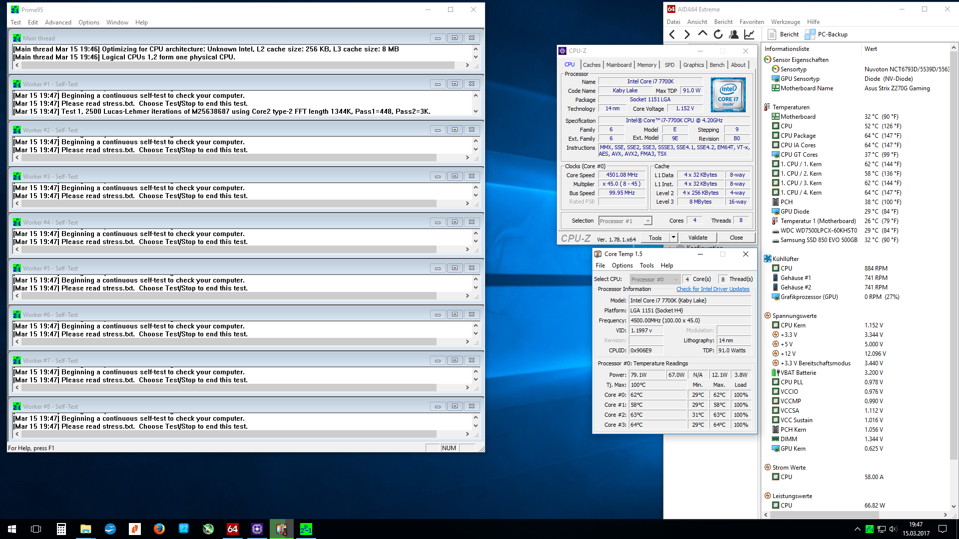

alles klar werde ich machen, normalerweise teste ich auch mit Prime95, da ich jedoch noch nicht da bin wo ich sein möchte, wollte ich zuerst mal mein Wissen etwas erweitern, um dann mit sinnvollen Einstellungen den langen Prime test machen zu können
Hias1000 schrieb:@milliardo:
Mein System legt bei 4,4Ghz (Turbo auf allen 4 Kerne) 1,248V an. Bei einer Maximalen Temp von 82°C.
Das ASUS Tool zeigt mir nur 69°C an, Ich vermute das CoreTemp die Temperatur zu hoch ausliest.
Daher die Fragen nach einen einen OC Tool um eine zweiten Temperaturwert zu bekommen.
Ah achso. Ich denke aber nicht, dass Coretemp zu hoch ausliest. Die Werte entsprechen exakt denen aus dem Bios. Dort ist die Funktion aktiviert, bei 90° einen Warnton auszugeben. Exakt in dem Moment in dem Coretemp die 90° überschreitet, fängt auch der Rechner an zu schreien. D.h. es müssten sowohl der Coretemp- als auch der Bios-Wert falsch sein.
Möglicherweise liest das Asus-Tool die Package-Temperatur aus und Coretemp die Kerne selbst. Zumindest gab es diese Unterscheidung früher mal.

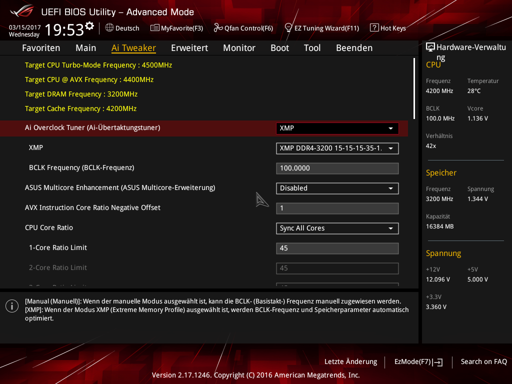

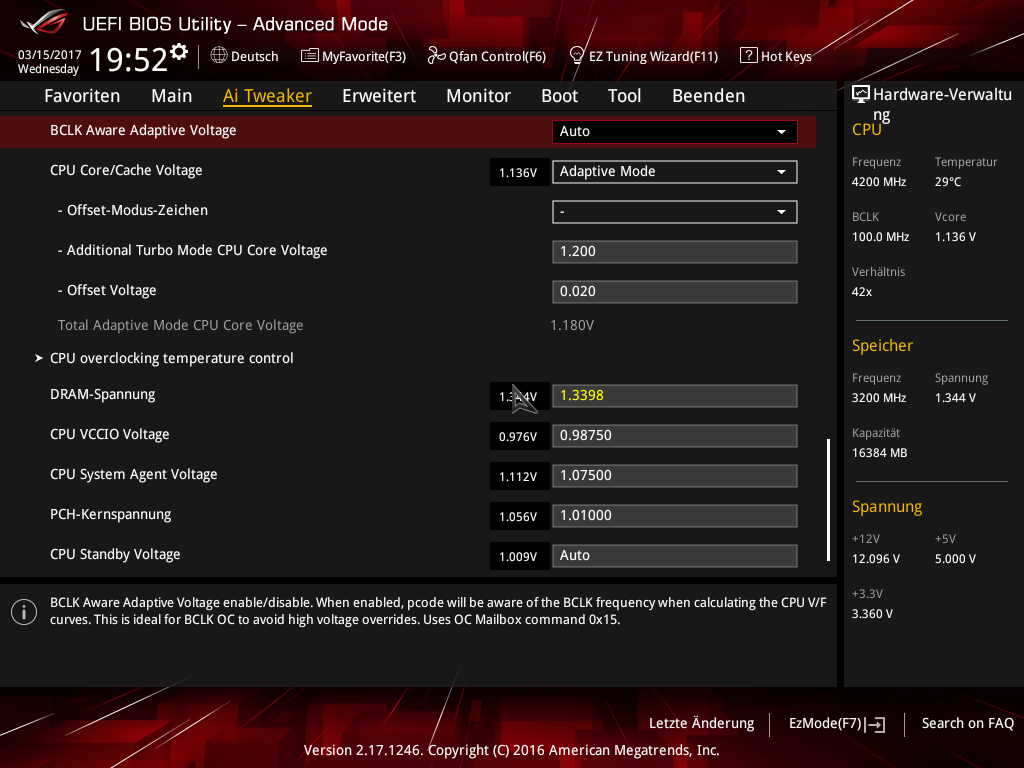

HI
Ich benötige Euer Fachwissen bezüglich Core Voltage.
Ich habe einen Multiplikator von 48 mit AVX von 1 eingestellt, LLC 6 und Offset +0,09V.
Wenn Ich jetzt mit Prime und AVX Teste (4700MHz) wird eine Spannung von 1,36V aufgegeben. (max Core 88°C mit 136W Verlustleistung).
Wenn jetzt Prime ohne AVX (4800MHz) läuft wird einen Spannung von 1,344V verwendet (max 78°C mit 104W Verlustleistung).
Ich würde gerne ohne AVX noch höher Takten, aber bei einer weiteren Spannungserhöhung
wird auch die Spannung für die niedrigeren Frequenzen weiter erhöht.
Die Spannung fest eistellten kann Ich auch nicht denn bei mehr als 1,36V mit AVX würde die CPU zu heiß werden,
und für 4900MHz ist dies aber wieder zu gering.
Welche Möglichkeiten gibt es noch?
Sowas wie ein Curve Editor wie bei der Grafikkarte gibt es für die CPU leider nicht.

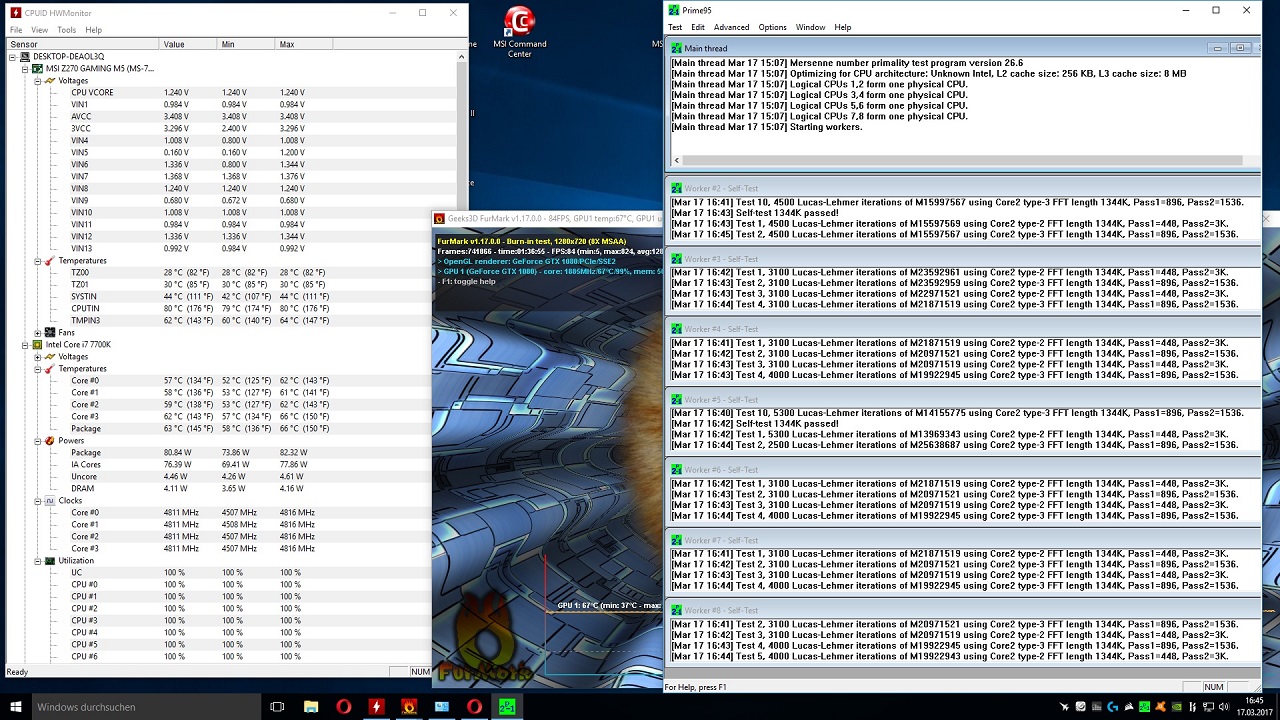

Dies kann Ich mir nicht vorstellen.

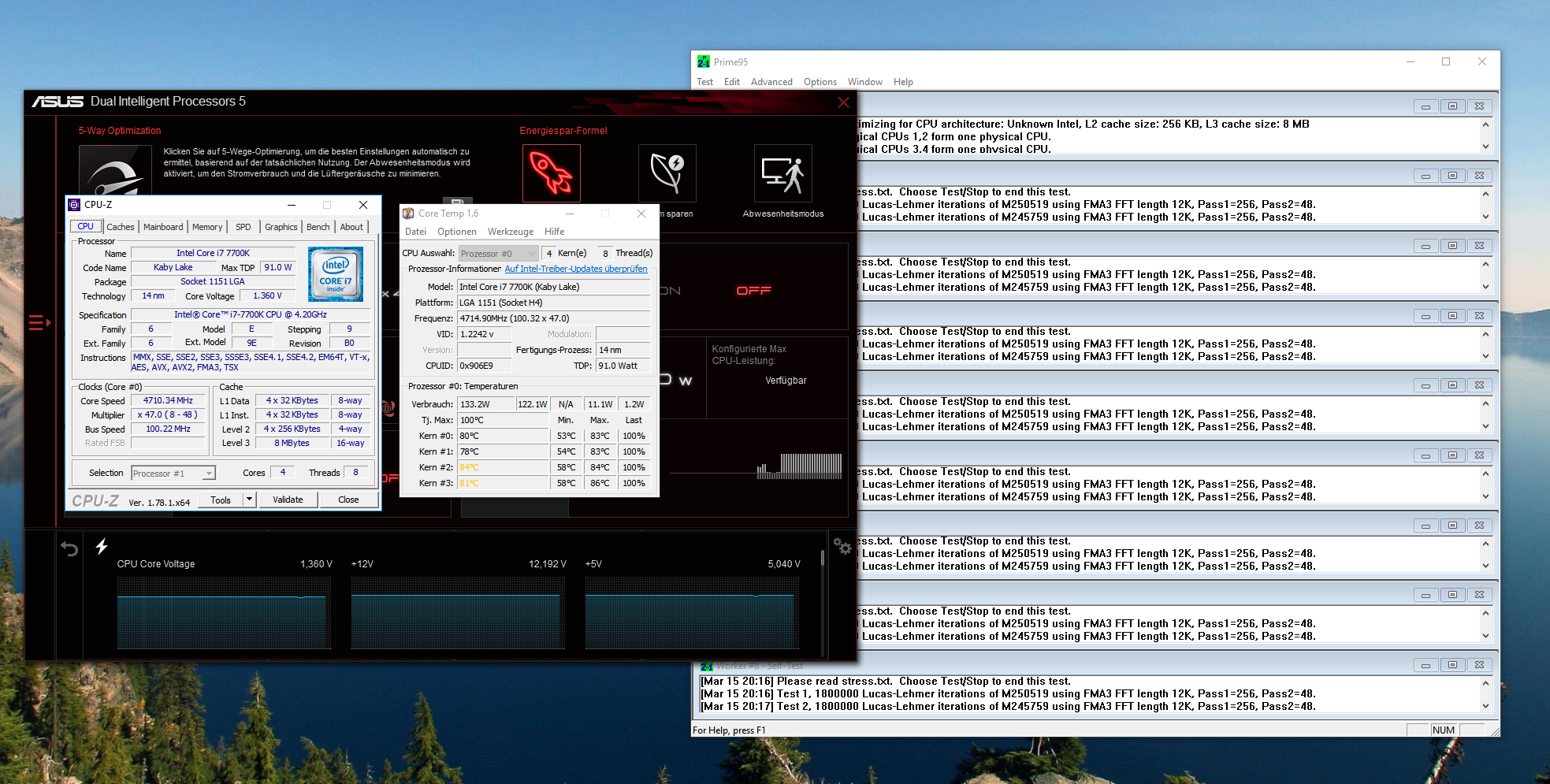

Hier ein Screen von meinen System
AVX an, 1,36V und 133Watt Verbrauch
Bei deinen 1,68V müsstest du über 200Watt haben.
Ich kann die Spannung nicht höher als 1,36V stellen sonnst brennt mir mit AVX die CPU ab.
Aber für mehr als 4,8GHz reicht diese Spannung auch nicht aus.
AVX Offset weiter nach unten Stelle möchte Ich auch nicht da ein paar Programme von mir AVX2 nutzten.
Welche Werte habt Ihr im BIOS eingestellt?
Edit:
Blechdesigner schrieb:Beobachtung:
ohne AVX Spannung schwankt zwischen 1.36V-1.52V
mit AVX Spannung schwankt zwischen 1.52V-1.68V

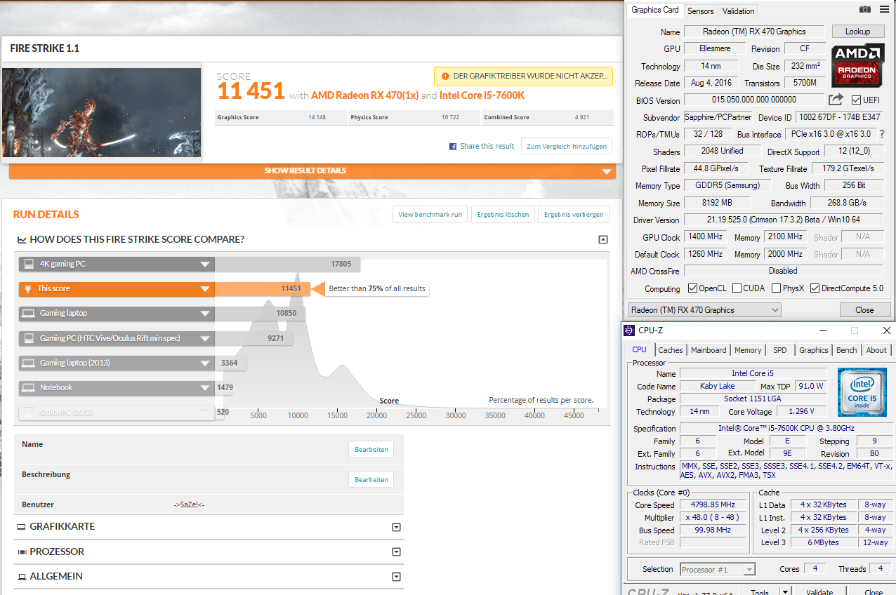

Ich fahre meinen 7700K dauerhaft mit 4,8GHz bei 1,25V.
Mit 1,35V geht er auch bis 5GHz stabil, mit 1,4V gehen 5,2GHz für das Benchmarken mit 3DMark problemlos, allerdings macht er Prime damit nicht lange mit. Mehr Spannung hatte ich ohne Köpfen noch nicht getestet.
Vorgestern habe ich ihn dann endlich geköpft und kann mich Stramma nur anschließen, die Temperaturunterschiede sind gravierend. Bis heute hatte ich nur die Artic MX4 drauf und das hat schon 8-10K gebracht. Bei 5Ghz ging er vor dem Köpfen schon gerne auf 80-85°C.
Seit heute ist dann die Therma Grizzly Conductonaut drauf und er läuft bei den 1,25V und 4,8Ghz in Prime bei gemütlichen 60°C und das mit 100% GPU Auslastung die das Gehäuse ja auch noch einmal aufheizt.
Köpfen lohnt also in jedem Fall, damit der Lüfter niedriger drehen kann.
Kühler ist bei mir eine AIO, die Arctic Liquid Freezer 360, Mainboad MSI gaming M5.
