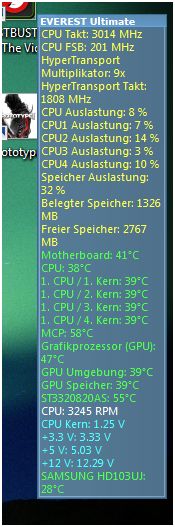

Von daher ist es wurscht, was du für einen nimmst. Ich z.B. verwende nach wie vor den Boxed-Kühler. Der, entgegen einer weitläufigen Meinung, durchaus leise ist, wenn die Lüftersteuerung des Mainboards korrekt eingestellt ist. DIe Temps sind ebenfalls in grünen Bereich, 53 Grad unter Volllast und 39 Grad im Idle bei Zimmertemperaturen von 27 Grad durchaus in Ordnung.
