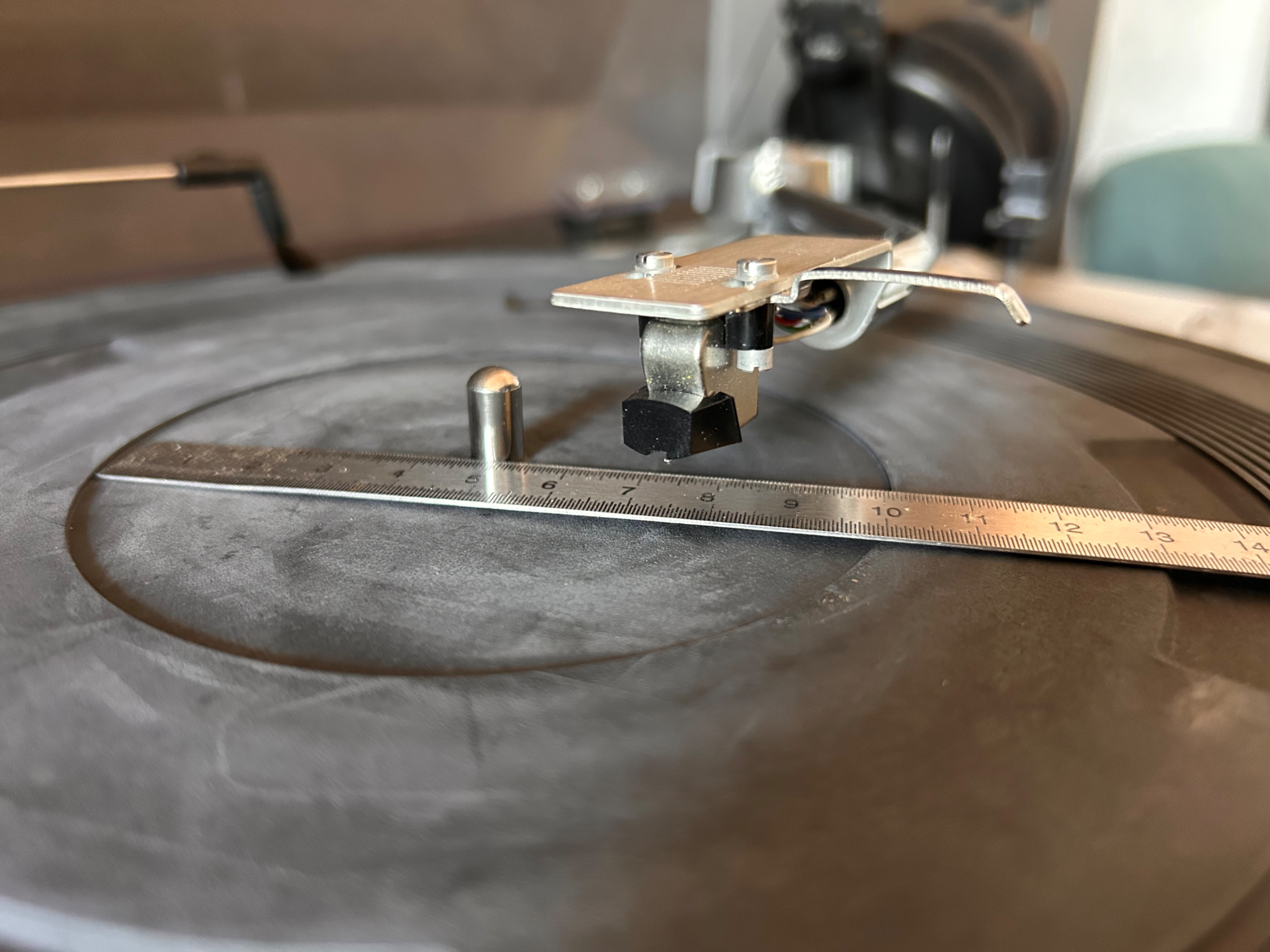

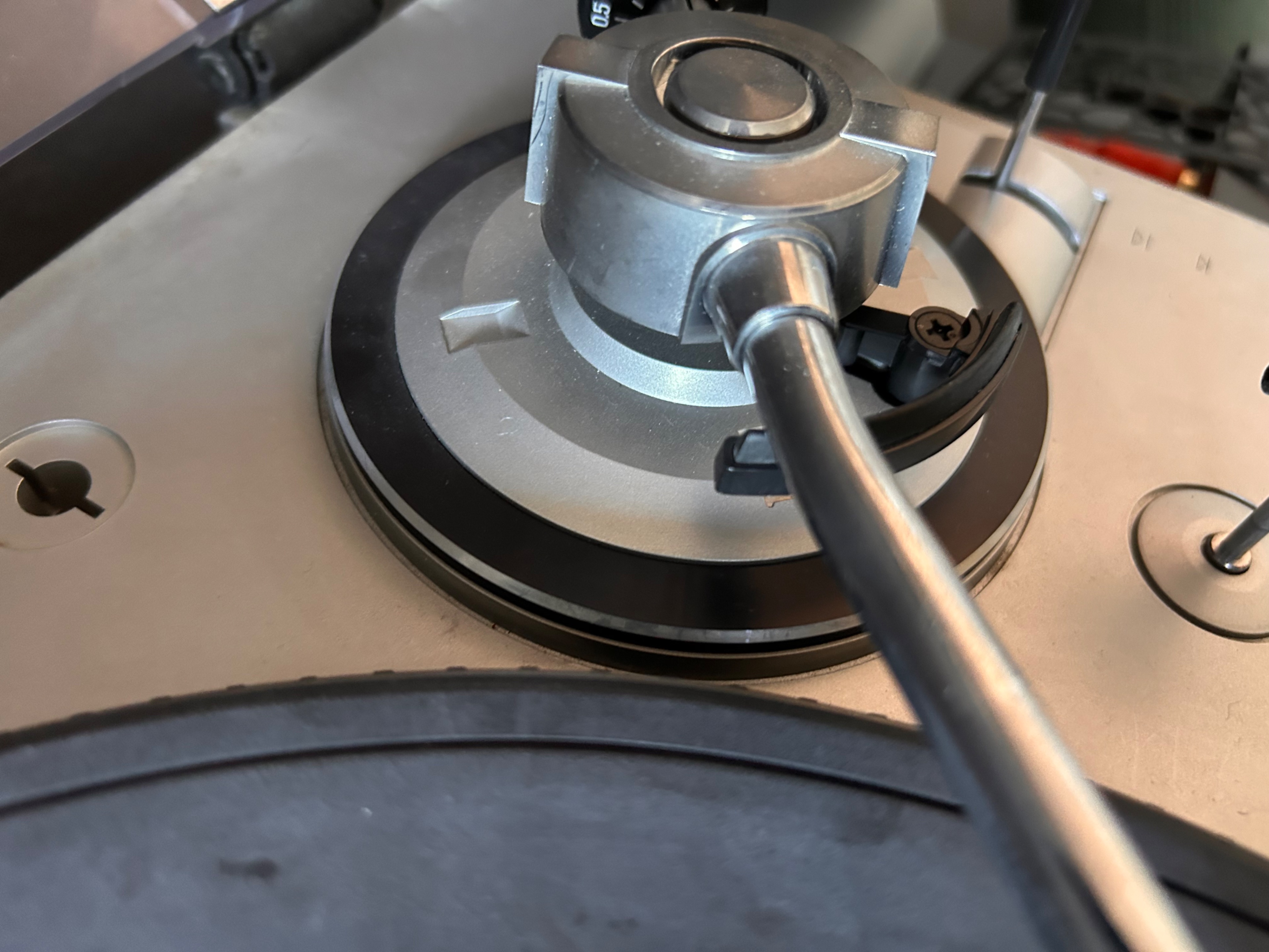

Bis zur Tellerachse ist ne gute Frage, etwa bis hier und dann wird der Widerstand spürbar höher. Da kommt dann afaik auch die Abschaltautomatik in Gang. Da ist dann aber auch Ende vom Liftarm so langsam

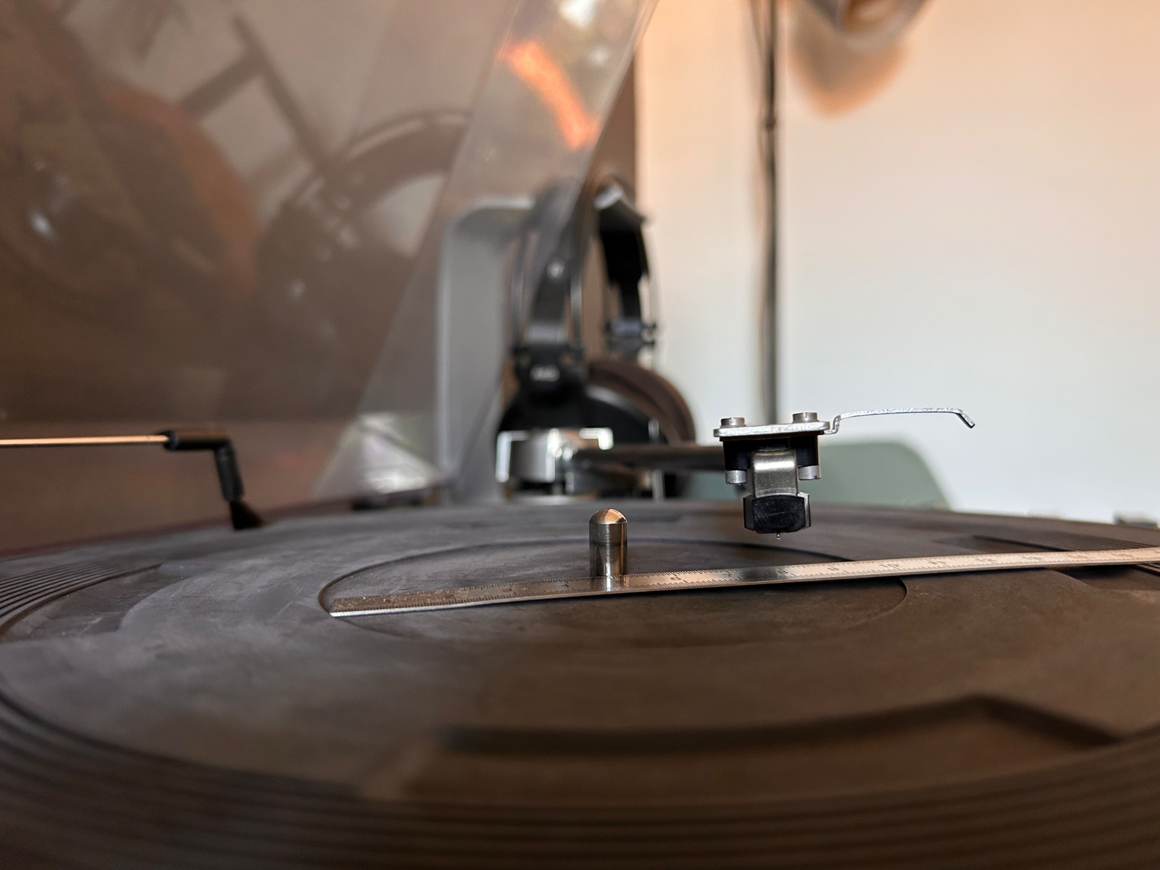

Ich bin mir grad tatsächlich unsicher, ob der Tonabnehmer nicht sogar leicht schief ist?
Das reicht aus, da fängt eh schon das Label an. Wenn der Tonarm sich bis zum Abschaltpunkt leichtgängig bewegen lässt, ist das ok.
Ob der Tonabnehmer schief steht, kann man am besten mit einem kleinen Spiegel kontrollieren, auf den man die Nadel aufsetzt. Wenn das Spiegelbild nicht exakt fluchtet, stimmt der Azimuth nicht.

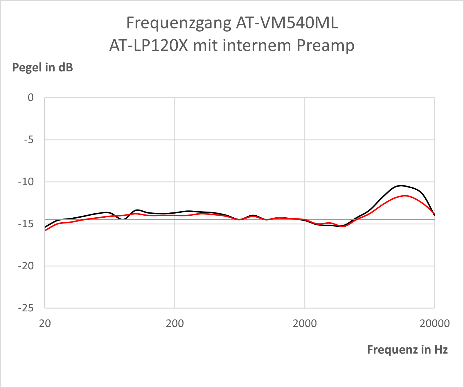

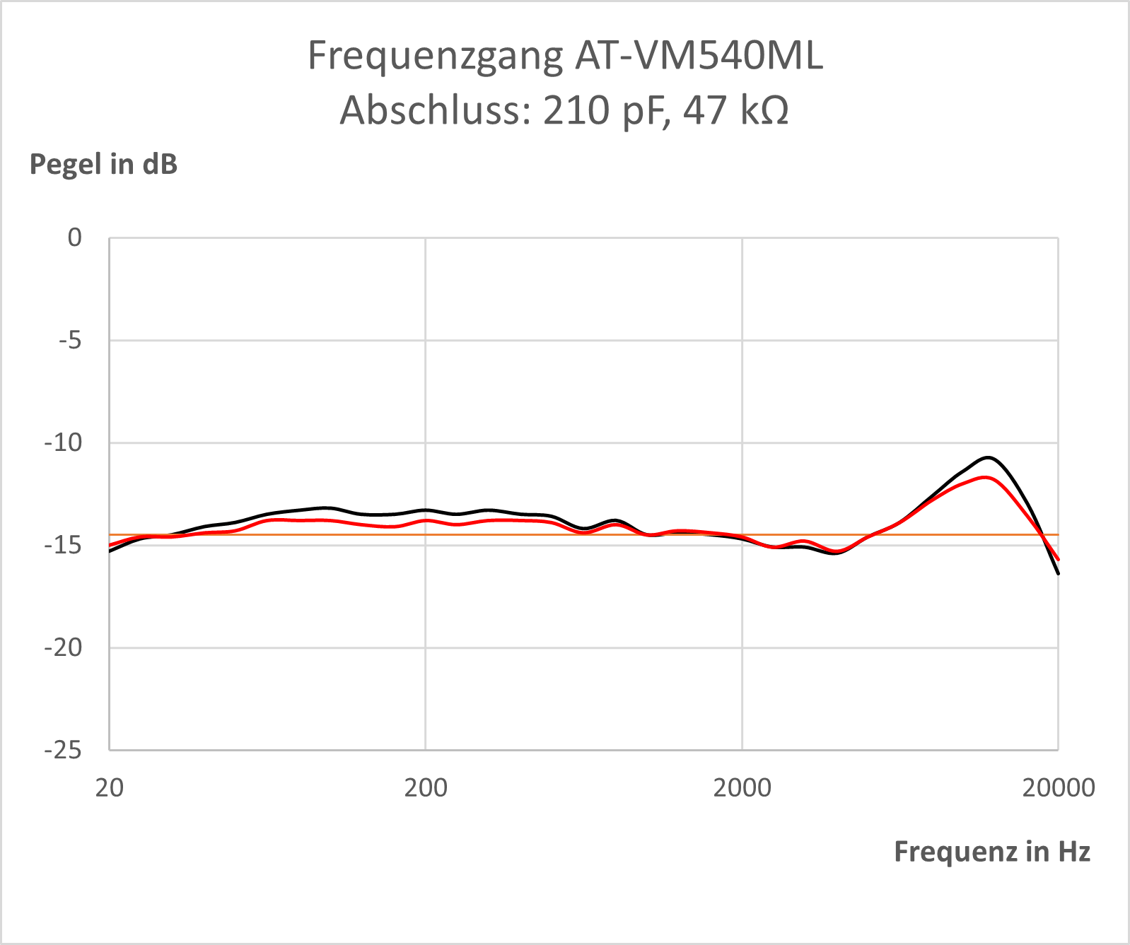

Ich habe eine alte Frequenzgangmessung zum VM540ML gefunden, ich weiß aber nicht, ob ich dazu den Transfer noch habe. Das war mit dem Dual 704, der insgesamt 110 pF hatte, hatte ich mir damals extra ein Messgerät für gekauft. Darauf die 100 pF von meinem damaligen ART DJ PreII, dann komme ich auf 210 pF. Und schon damit habe ich im linken Kanal +3,7 dB bei 12,5 KHz gehabt:
Mit dem internen Preamp vom AT-LP120X waren es sogar +3,9 dB bei 10 KHz und 12,5 KHz:
Die VM95-Reihe hat Audio Technica zwar mit den gleichen Kapazitätsempfehlungen angegeben, aber selbst mit 310 pF gesamt bin ich auf eine neutrale Höhenwiedergabe bei 10 KHz gekommen, und mit 210 pF waren es ca. -0,7 dB. Der Generator klingt deutlich neutraler in den Höhen, opfert dafür aber Midrange.
Mit dem internen Preamp von meinem Vollverstärker habe ich eine noch extremere Höhenwiedergabe gehabt, nur leider habe ich hier beide Kanäle in einer Summe ausgewertet, und finde den Transfer nicht mehr. Die Nadel vom VM540ML steckt mittlerweile 600 KM weit entfernt in einem T4P-System, ich kann aktuell leider nicht nachmessen. Aber vielleicht finde ich die alten Transfers noch, dann werte ich nochmal neu aus. Und der interne Preamp im Denon-Vollverstärker spiegelt glaube ich die am meisten benutzten Preamps recht gut wieder, der dürfte 220 pF Eingangskapazität haben, wie das damals so üblich war.

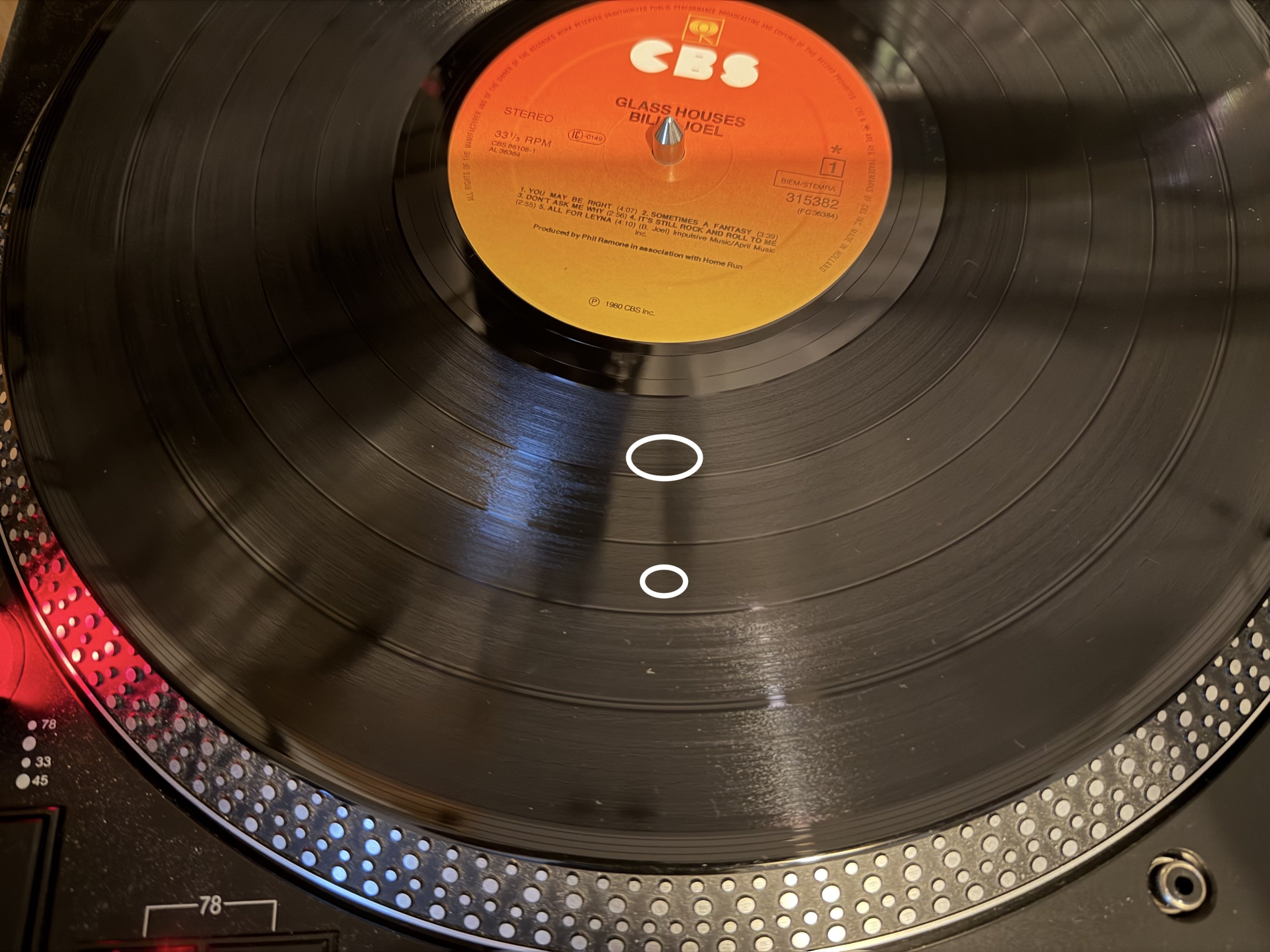

Hier sind die ungefähren Positionen der Samples auf der Platte:

Ich habe hier ein paar Frequenzgangmessungen gefunden: https://www.audiosciencereview.com/...o-cartridge-measurement-library.46108/page-88
Demnach haben die x-Generatoren die Resonanzglocke nur etwas weiter nach hinten geschoben, aber trotzdem schon ca. +2 dB bei 10 KHz mit 150 pF Abschlusskapazität. Man muss, wie bei allen Vorgängern auch, die Impedanz noch senken, um es irgendwie neutral zu bekommen.

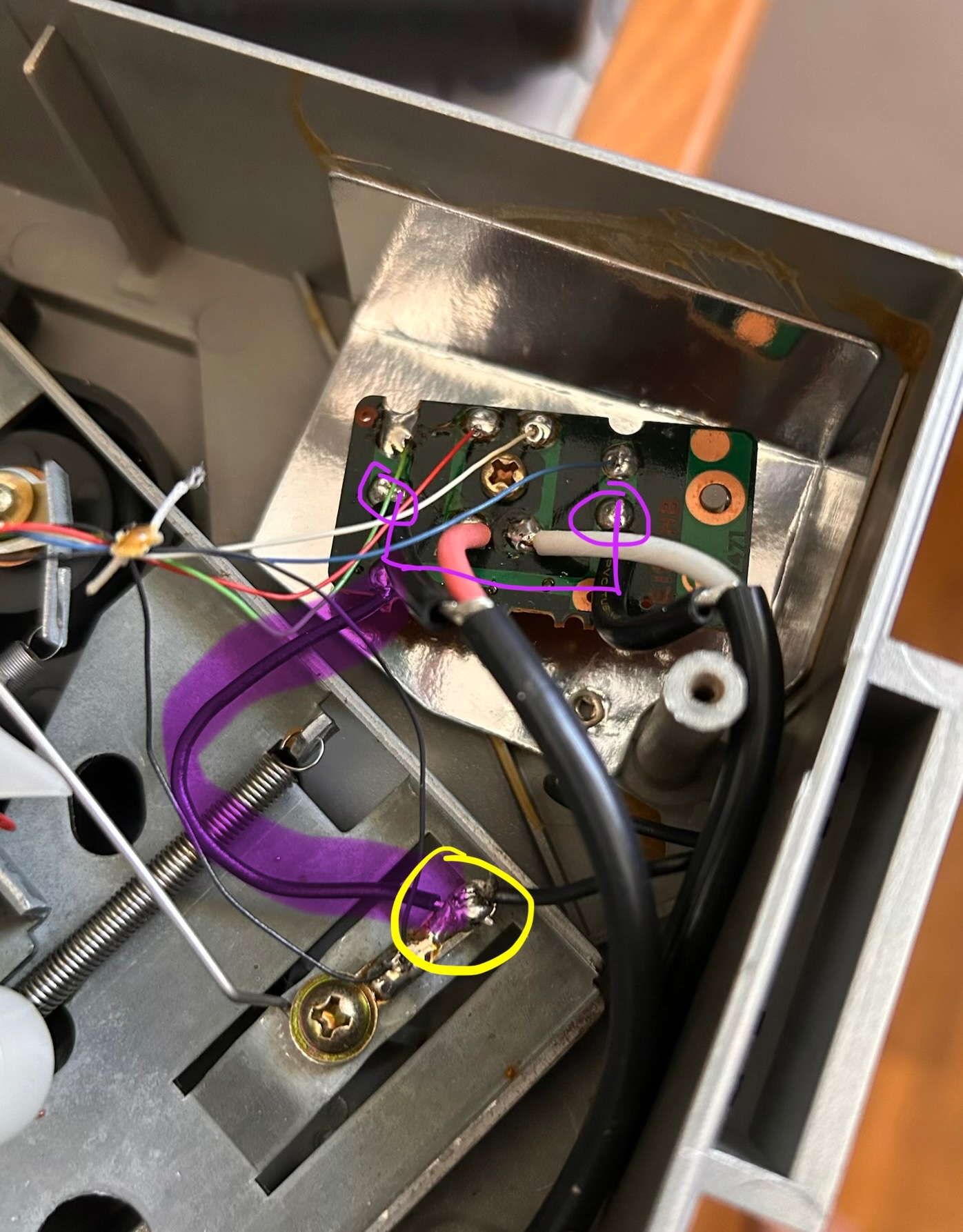

Das ganze ist hier eigentlich auch überraschend simpel, mit ner Verbindung aller Massepunkte an beide Chinch-Kanäle. Für den Umbau wäre dann der Part auf der Platine, der grade zu den beiden Chinch geht dann hinfällig und hingegen auf das eigene Massekabel zu legen, oder?
Also was da in lila abgeht auftrennen/die eine Leitung ab, und an den Pfosten (gelb) das neue Massekabel.
