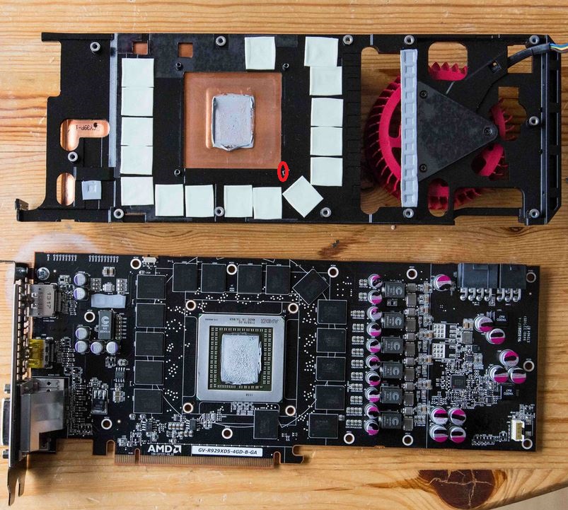

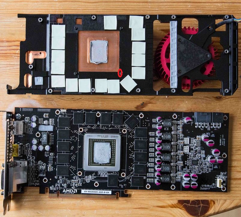

Naja, wenn ich den AC3 nur an dem Frame befestigen will, dann muß ich dafür sorgen, dass ich noch die nötigen Abstandshalter zwischen Frame und AC3 packe. Ansonsten bekomme ich den Frame nicht verschraubt oder mache den Die kaputt.
Im Endeffekt ist die Lösung doch recht kompliziert, allerdings verspreche ich mir davon einen festeren Halt und wie gesagt, wird das Gewicht des AC3 über den Frame verteilt. Ich hab mir gedacht, Wärmeleitpads als Abstandshalter zwischen Frame und AC3 zu verwenden. Die geben i.d.R. bis zur Hälfte ihrer Dicke nach und können dadurch den Anpressdruck auf den Die etwas verringern. So jedenfalls meine Theorie.
Einen Nachteil hat die Sache aber auch. Ich muß dann Löcher für Senkkopfschrauben bohren.
hm .....warum so komplitziert ? Wenn Du den Frame mit dem PCB verschraubst,ist das Ding so steiff, da verziehts Dir keinen mm mehr!? Den AC3 ganz normal mit der Platine verschrauben fertig....Wie das mit der Verschraubung ohne das Du was rausschneidest aussieht ,weis ich nicht ganz genau ,da ich eben die Ramblöcke und die Spawas rausgedremelt hatte.
Wenn Du alles so lassen willst und der Kupferaufsatz in das "freie" Stück des Frames passt, würde es ja reichen die Gewinde und damit die Nippel soweit minimal "wegzubohren" das Du die normalen Schrauben de AC3 durchstecken kannst oder?
natürlich das Material des Frames an der Stelle!:D man weis ja nie...:-)

natürlich absolut optimal für die Vram 1 so..... Aber wie hat der die Finnen so sauber abbekommen wt..? :D Angeblich nur abgezogen,die sind zwar nicht verlötet aber doch zumindest verpresst?

Du hast mich überzeugt. Ich werde es so machen, wie Le Bassiste aber ich nehme die Backplate vom Referenzkühler.
Die Schrauben vom AC3 passen da durch und die rückseitigen Kondensatoren bekommen dadurch Luft ab.
Le Bassiste hat ja geschrieben, dass er mit einem 2mm Bohrer durch die Nippels gebohrt hat.

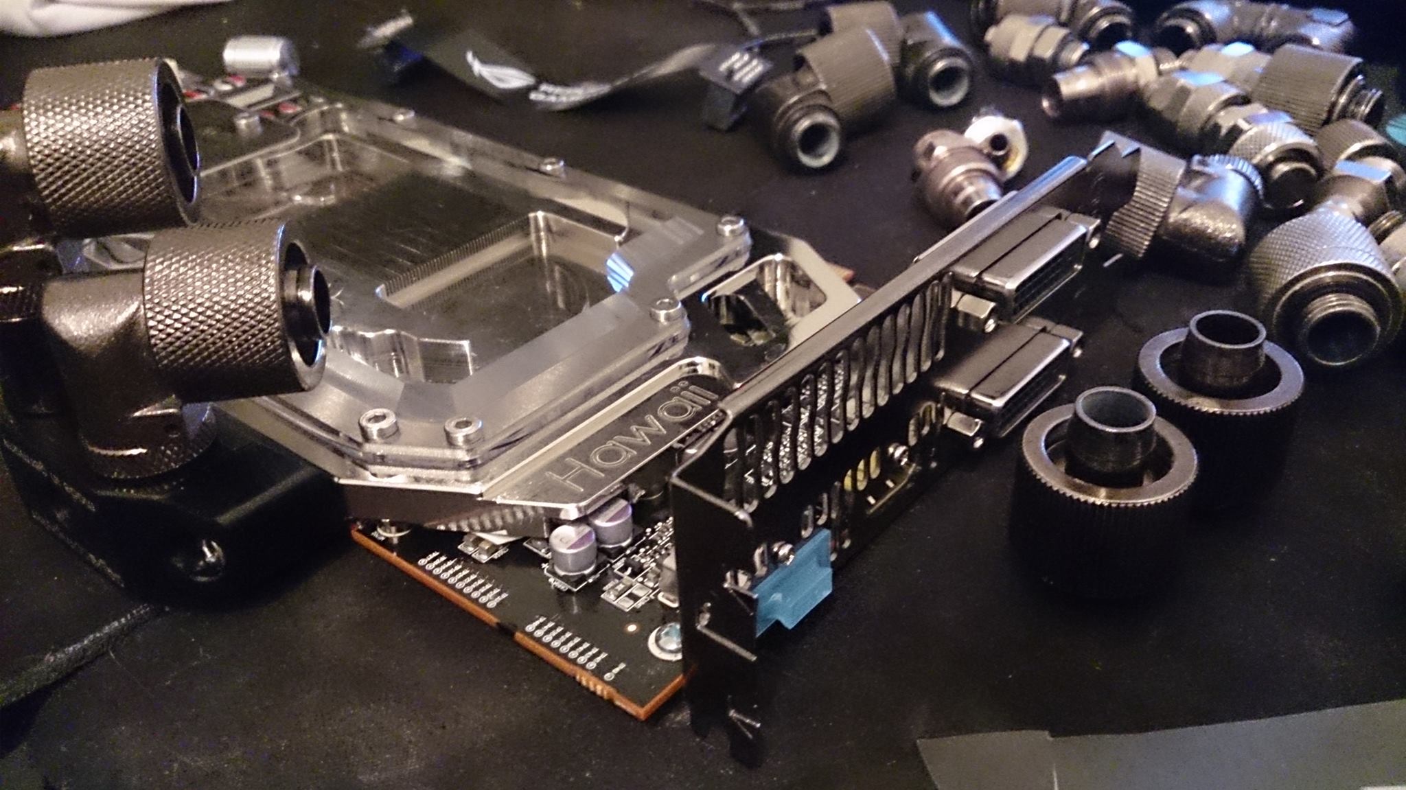

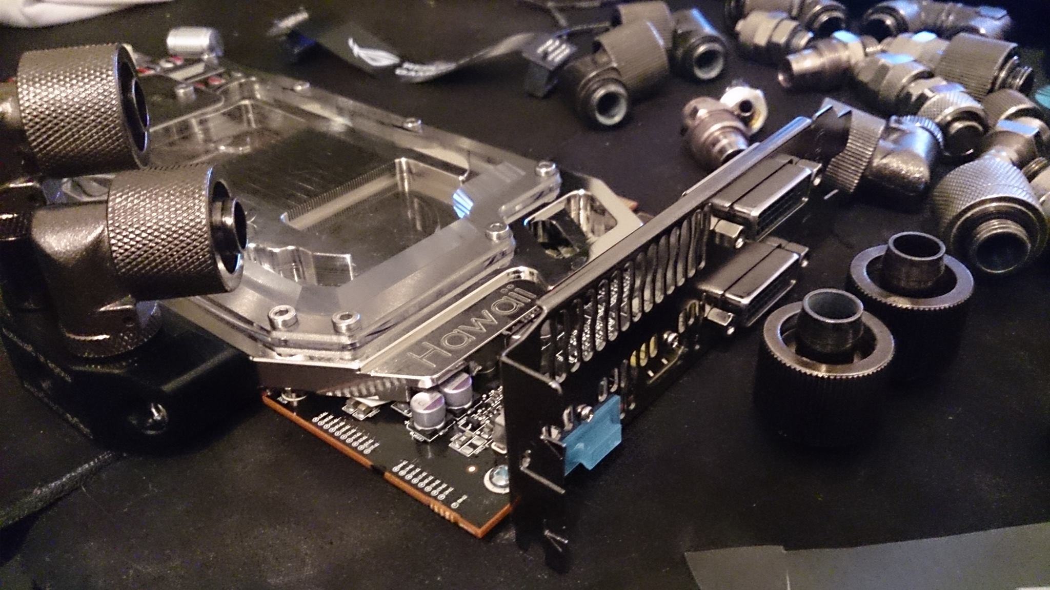

Also hab nun auch mal meine Karte gebencht, ist eine Gigabyte BF4 Edition 290X mit Aquagraphix Hawaii Nickel Edition.
Aktive Backplate ist erst im Zulauf
1270mhz hab ich als absolutes max ausgelotet, mehr macht sie nicht am Core.
1550mhz läuft der Speicher - find ich ganz okay.
1,6V im Asus Tool - PT1 Bios und 150 Powertarget machens möglich
Maximale Kerntemp waren so 67°C nach langem OC
Im Valley Bench HD Extreme Preset komm ich auf 3005 Punkte.

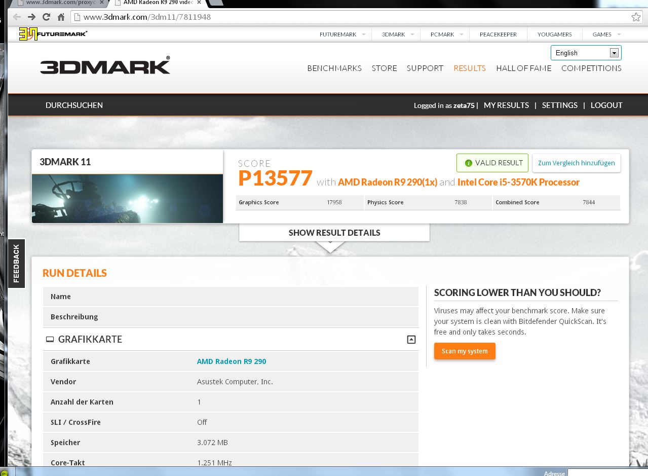

3DMark http://www.3dmark.com/3dm/2182756
3DMark11 http://www.3dmark.com/3dm11/7809289

1,6V im Asus Tool
wt....:evillol:! Wieviel zieht die denn dann bzw. wie ist denn dann der reale VCore bei Dir? Wenn ich bei mir 1350mV einstelle geht die ja etwa auf 1.3V+- Verbraucht dann 344W!!:-) peak .

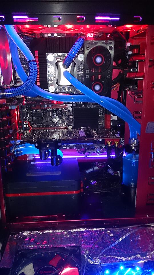

Hab einen MORA 3 von Watercool - 4x180mm Silverstone Blue LED und ne Laing mit xspc Behälter für die Kühlung der Karte.

BP kühlt dann nochmal von oben PCB mit Elkos usw? Das natürlich gut.....
780W....ist schon heftig ! Komme auf 470-490W dann bei 1238MHz 1350mV (only Bench und alle Lüfter dann 12V Attacke.)^^ Also 10% weg noch vom NT 450W+- Verbrauch. Aber auch alles andere ja bissi kleiner als bei Dir:-) CPU sollte dann bei 5GHz auch ein guter "Trinker" sein!:D
Wenn ich mir die Radis anschaue in der SIG (da steht ja alles:rolleyes:) müssten das 6 Lüftern entsprechen oder? Keinen Plan davon...:D

Sind eher um die 15 Lüfter :D Leise is das Monsterchen leider nicht

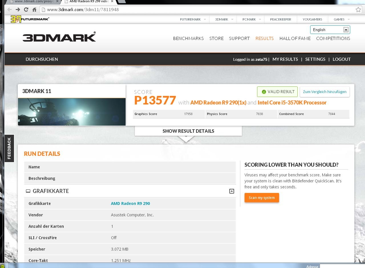

Wenn man sich sich GPU/CPU Score im 3DMark 11 mal anschaut ist die Karte für ne 290X Wakü da eine "normale" ja schon 5-10% schneller sein sollten als ne 290 ULuft auch gar nicht so schnell wie es aussieht.CPU rennt wie Hanne .....:-)
Das sind ja nicht mal 5%.
