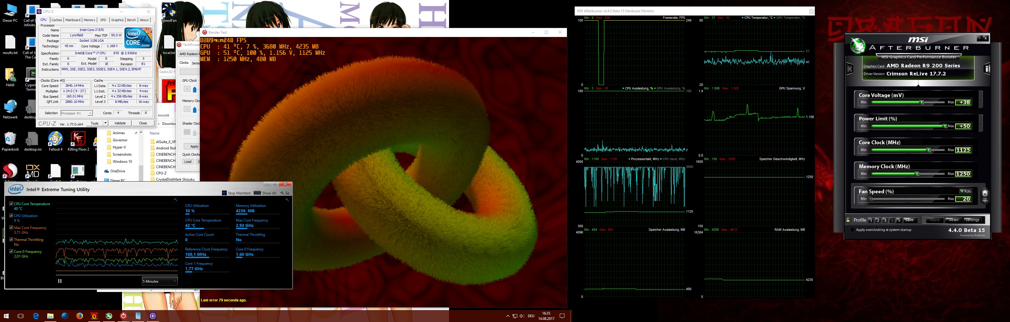

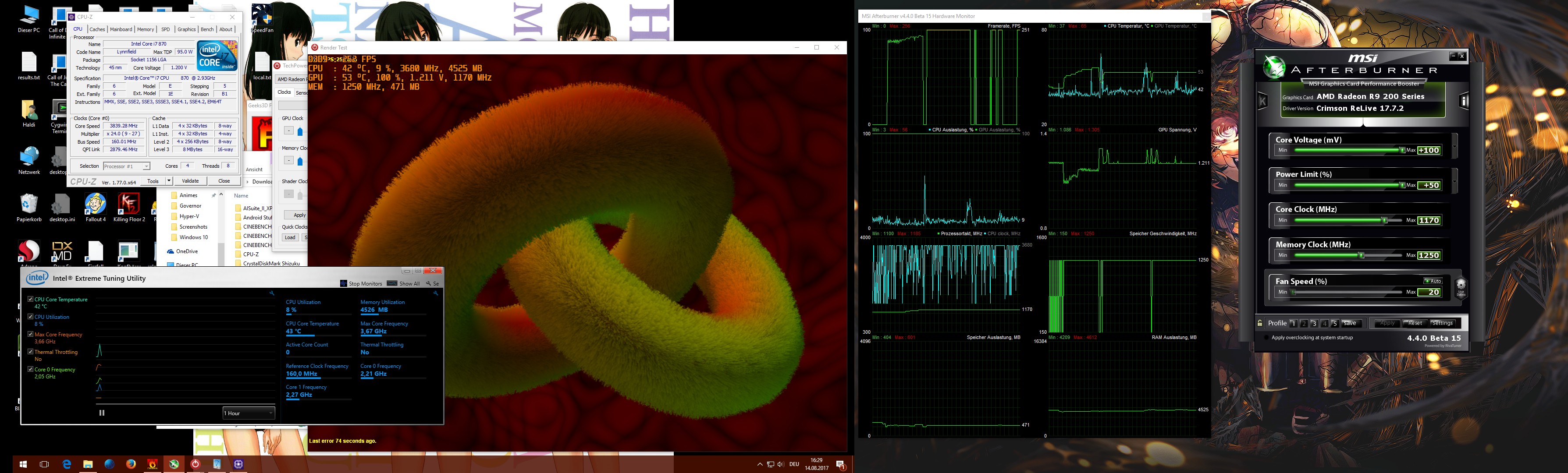

hab den 17.4.4 gerade installiert weil steht ja oben noch
auf jeden Fall wollte ich mit dem Valley-Benchmark mal schauen wie es mit undervolting @947MHz aussieht
und musste feststellen, im niedrigsten P-State darf ich nicht unter 1150mV gehen weil die GPU sonst nicht hochtaktet
der zweitniedrigste P-State darf aber unter 1150 gehen
verstehe wer will o.O
muss mal schauen ob sich das bei Spielen ebenso verhält...
EDIT:
jep, selbes Problem :rolleyes:
schon komisch....
EDIT2:
und ne Grenze gibt es auch
egal ob ich 1150, 1100 oder 1000 einstelle
am Ende werden mir immer statt 1,141 dann eben 1,062 oder sowas angezeigt
super -.-
bringt ja gar nicht so viel
das sind dann gerade mal ~80mV die ich runter gehen kann...
muss gleich mal schauen was das im Verbrauch ausmacht
EDIT3:
naja, immer hin so um die 45 bis 50W im Durchschnitt würde ich mal sagen
