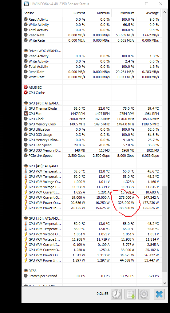

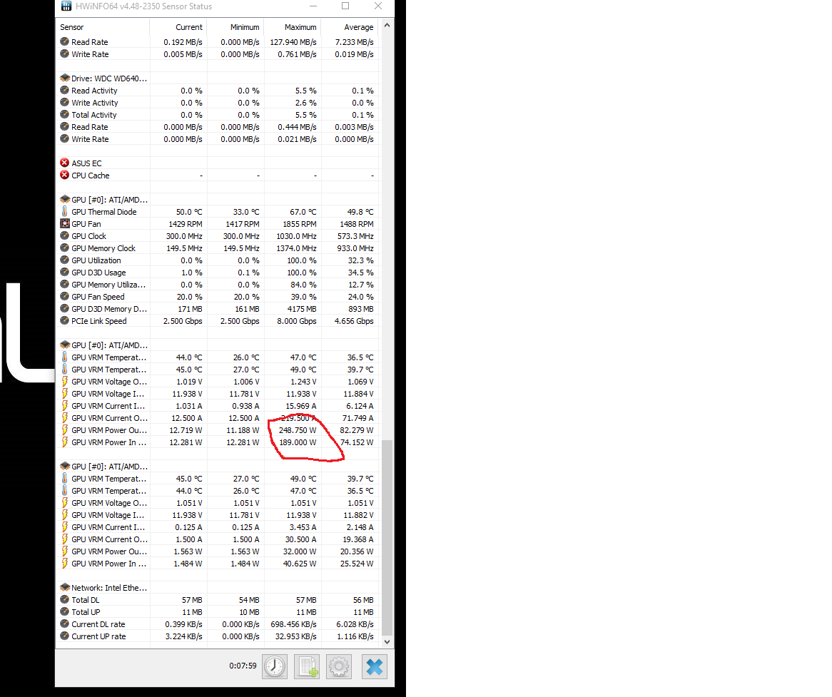

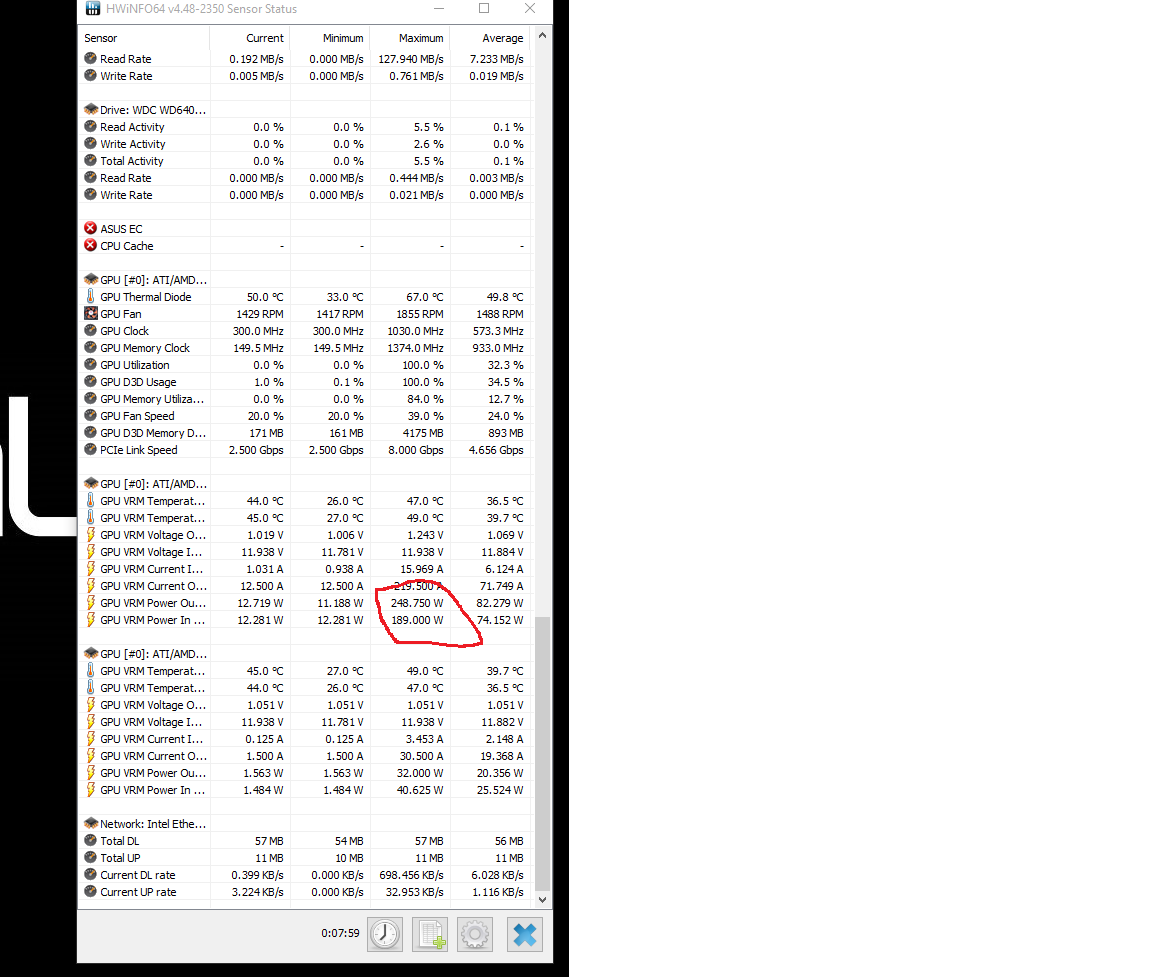

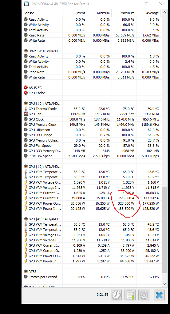

Ich sehe da weder etwas von 270 noch von 330 Watt, dann müssten man erst mal wissen was der Wert wirklich aussagt.
E
EXTREM
STOPP!!!
3D Mark ist nicht In Game! 3DMark verbraucht wesentlich mehr Strom als ein normales Spiel!
Bei mir sind das bis zu 50 Watt unterschied zwischen normalen Spielen und 3DMark.
(Fullquote des direkten Vorposter entfernt)
E
EXTREM
Damit hast du gerade disqualifiziert!
Was hat die Auflösung damit zu tun? 3D Mark verursacht einfach mehr Stromverbrauch als Spiele!
Außerdem ist es doch wohl klar das die Karte mehr Strom verbraucht wenn du Übertaktest
E
EXTREM
pupsi11 schrieb:es tut mir leid für dich wenn du es nicht verstehen kannst, um was es hier bei ging!
Ich versteh das schon, nur du scheinbar nicht, sonst hättest du deine Beiträge sparen können.
250 Watt gelten eben nur ohne OC und nicht bei Benchmarks das war schon immer so und wird auch immer so sein.
