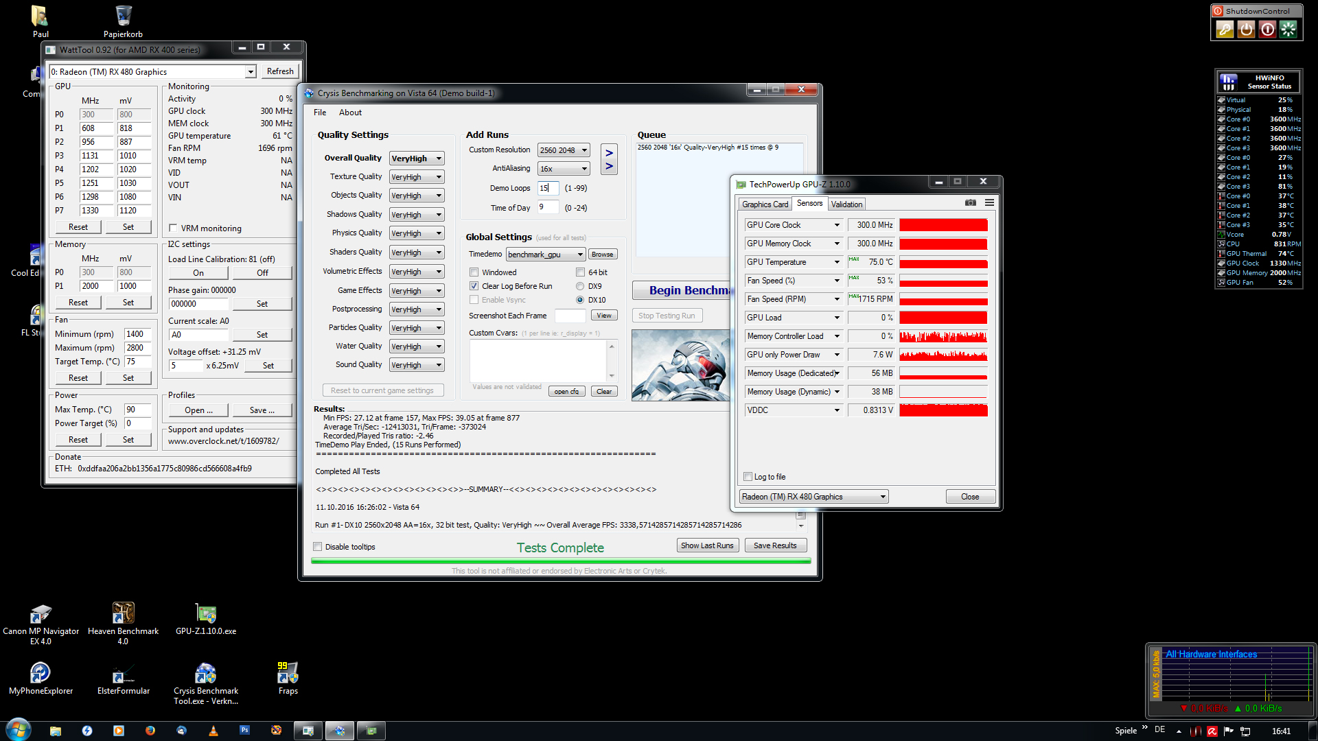

Bei mir scheint 1370 auf 1.15 stabil. Und 1390 bei 1.22 aber wird zu heiss.rdevil . Memory scheint bei 1100 stabil zu sein.benutze meistens 1300 1.060v. Denke die Tage Mx 4 wlp draufschmieren

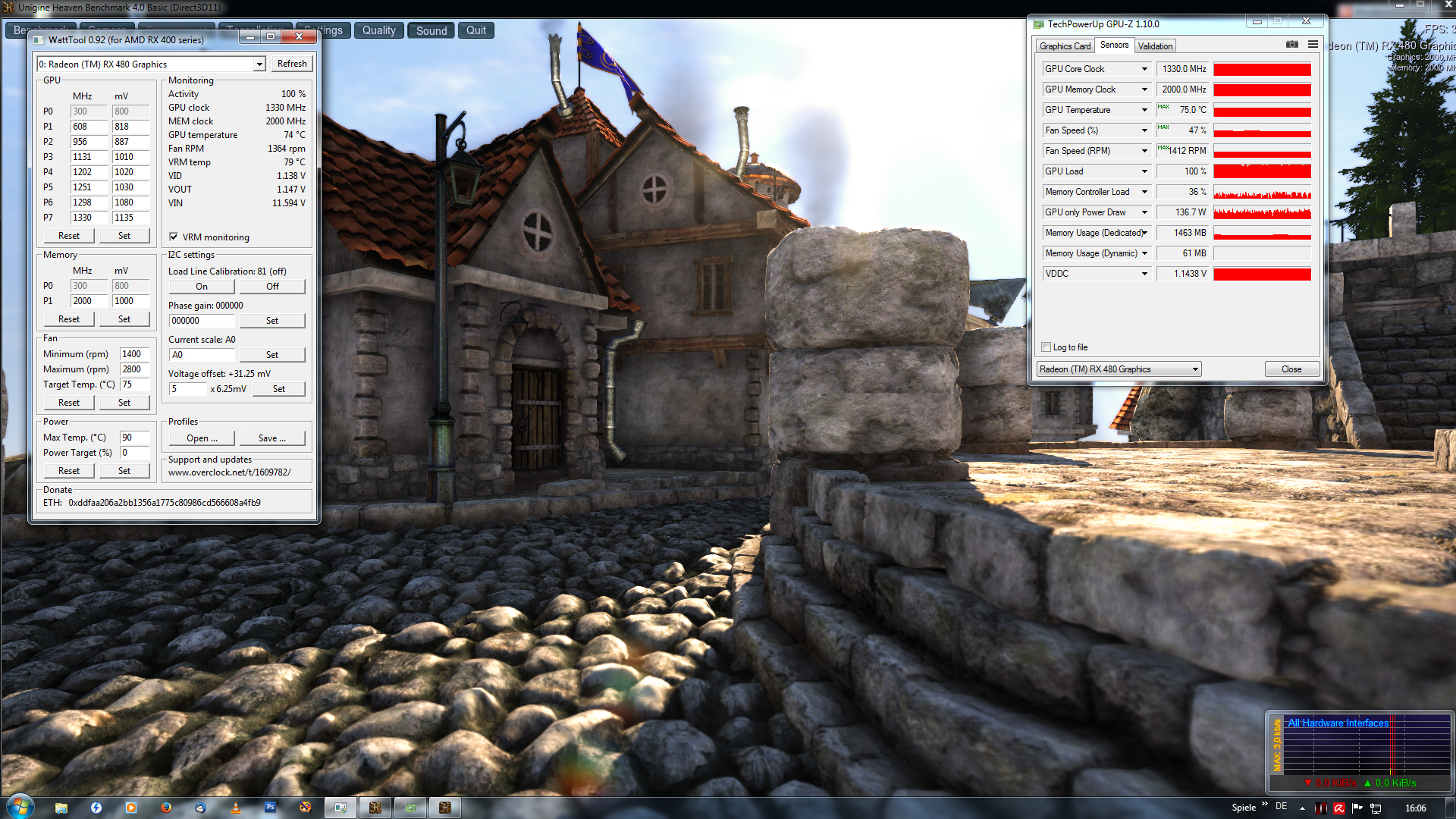

Ich habe meine RX480 GPU in Crysis und GTA5 erfolgreich bei 1375Mhz@1,157V betrieben.
In Rise of Tomb Raider hingegen ist dasselbe Setup bereits nach 5min abgestürzt :D
Mit 1,159V war es schließlich auch nach 1h zu keinem Absturz mehr gekommen.

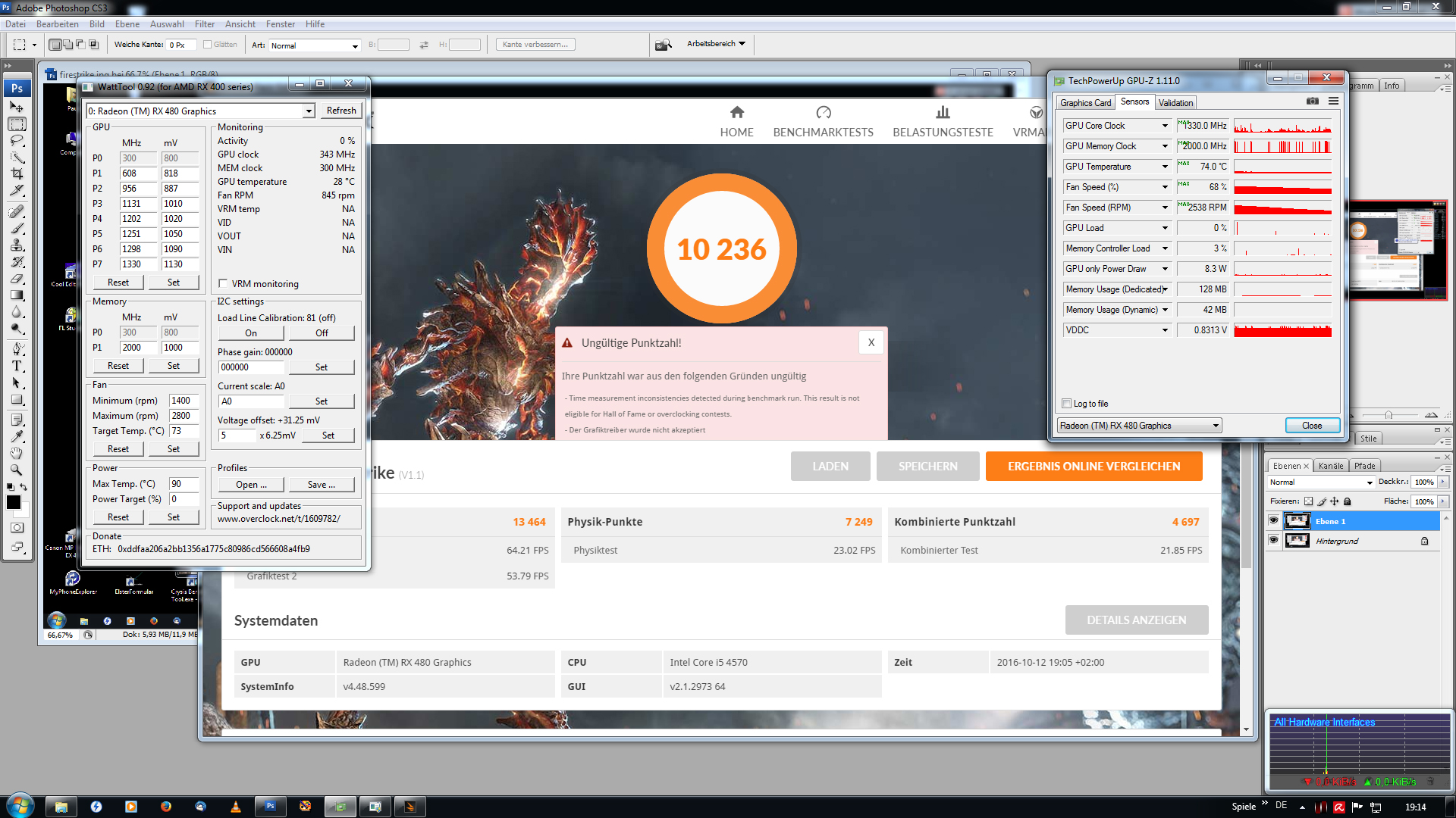

Zb.: bei the witcher 3 lief der ein UV von 1300Mhz/1050mV stabil, bei ROTTR brauchte ich hingegen mindestens 1120mV sonst kamen nicht nur Treibercrashs sondern sogar Bluescreens.
