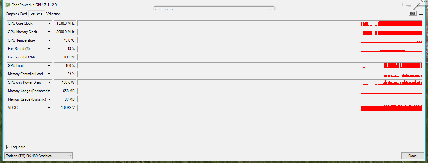

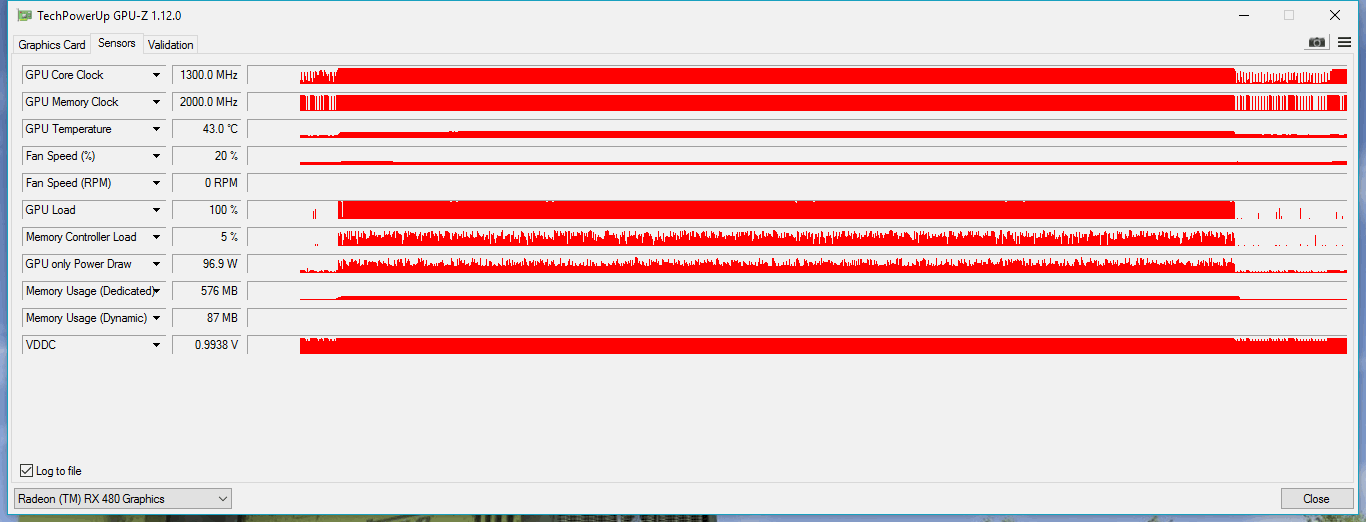

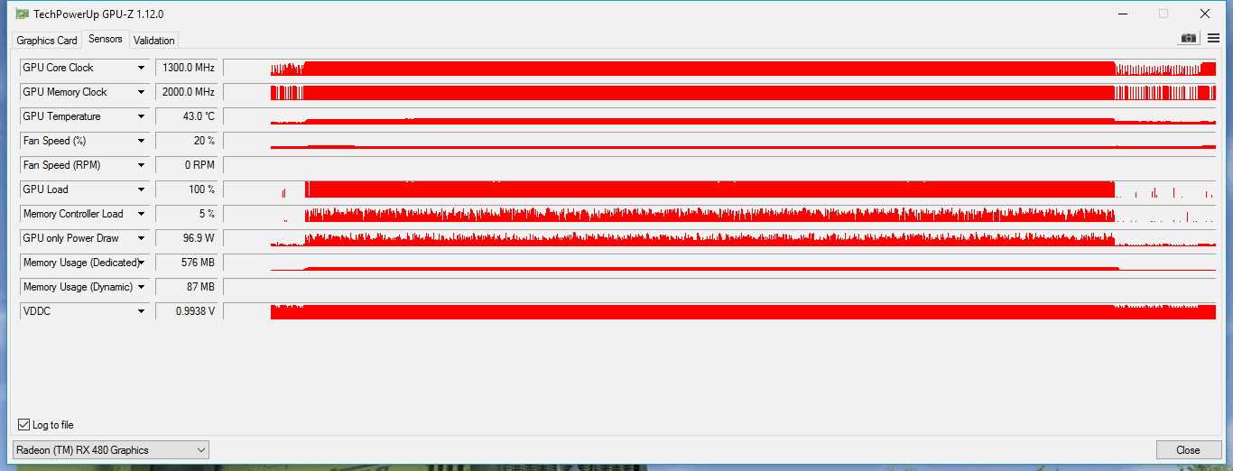

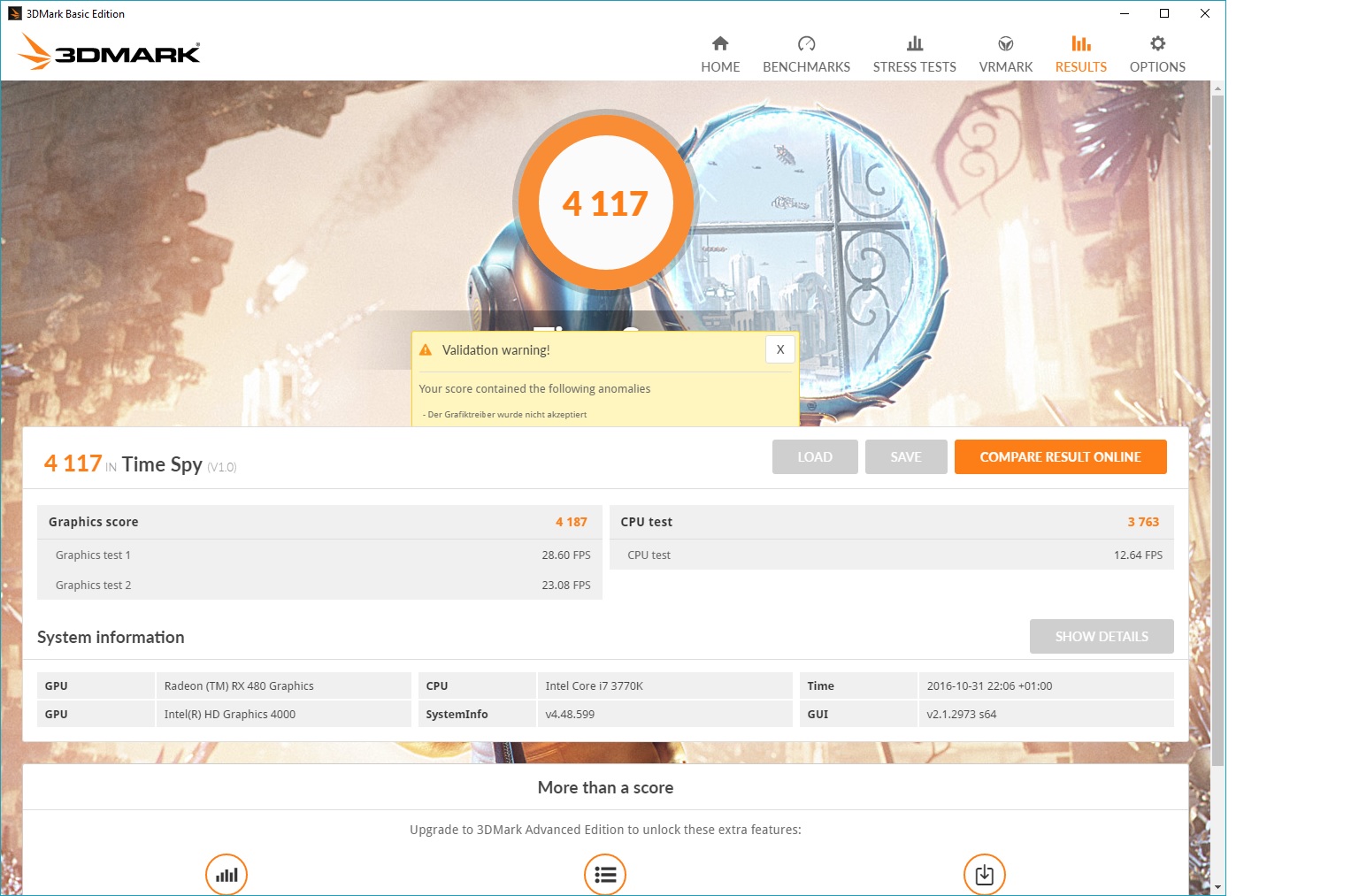

1330 Mhz @1,03V

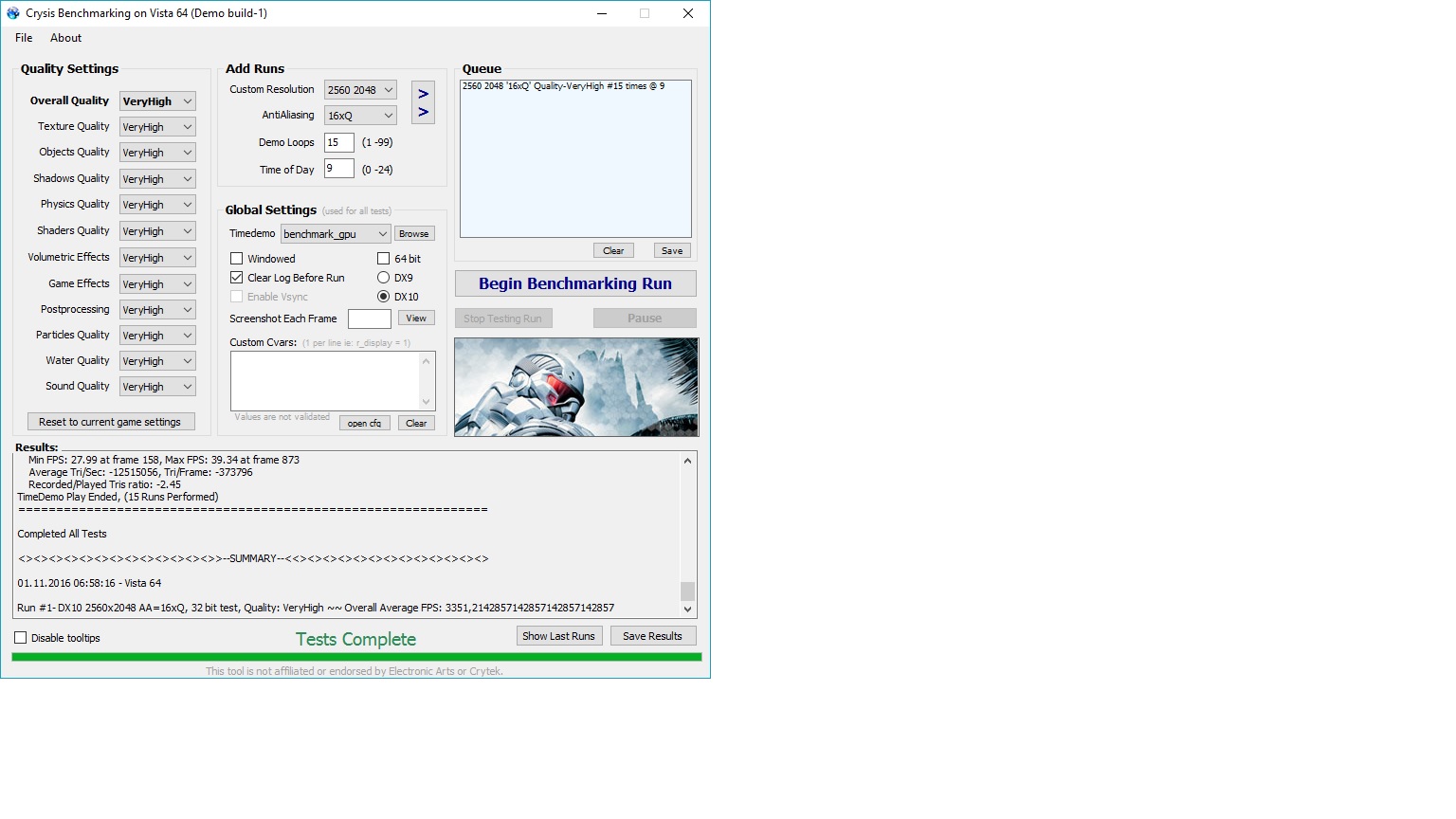

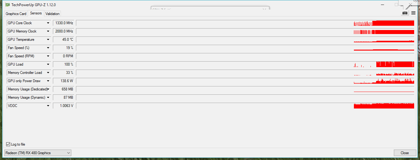

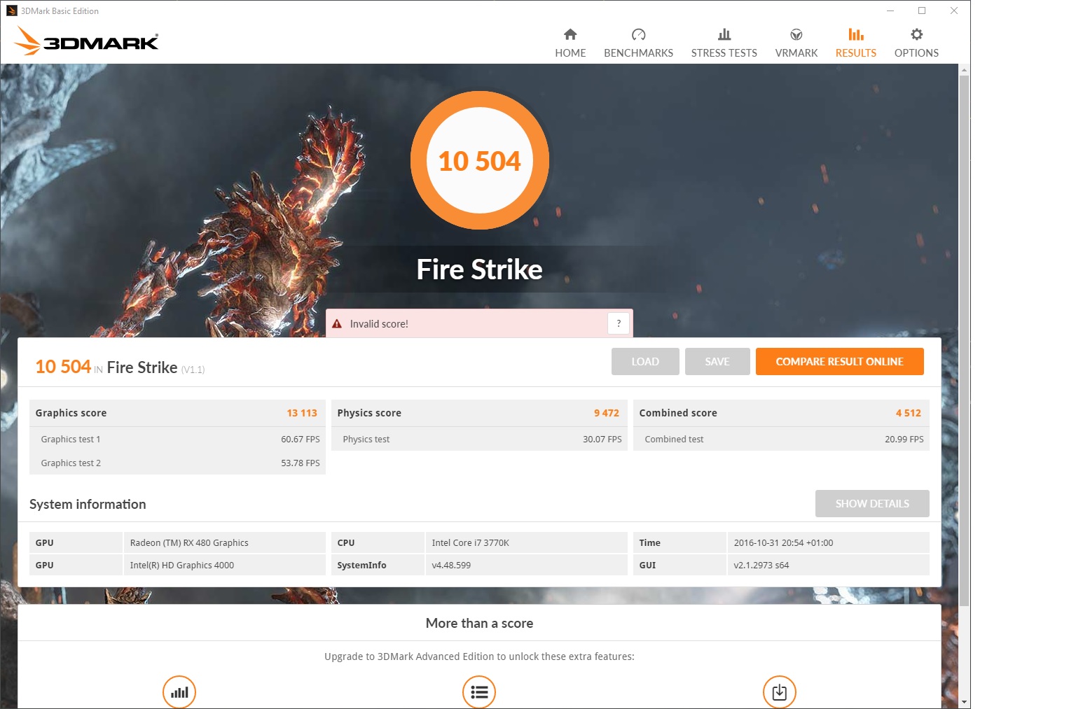

nur 3DMark, habe kein Crysis o.ä. hier

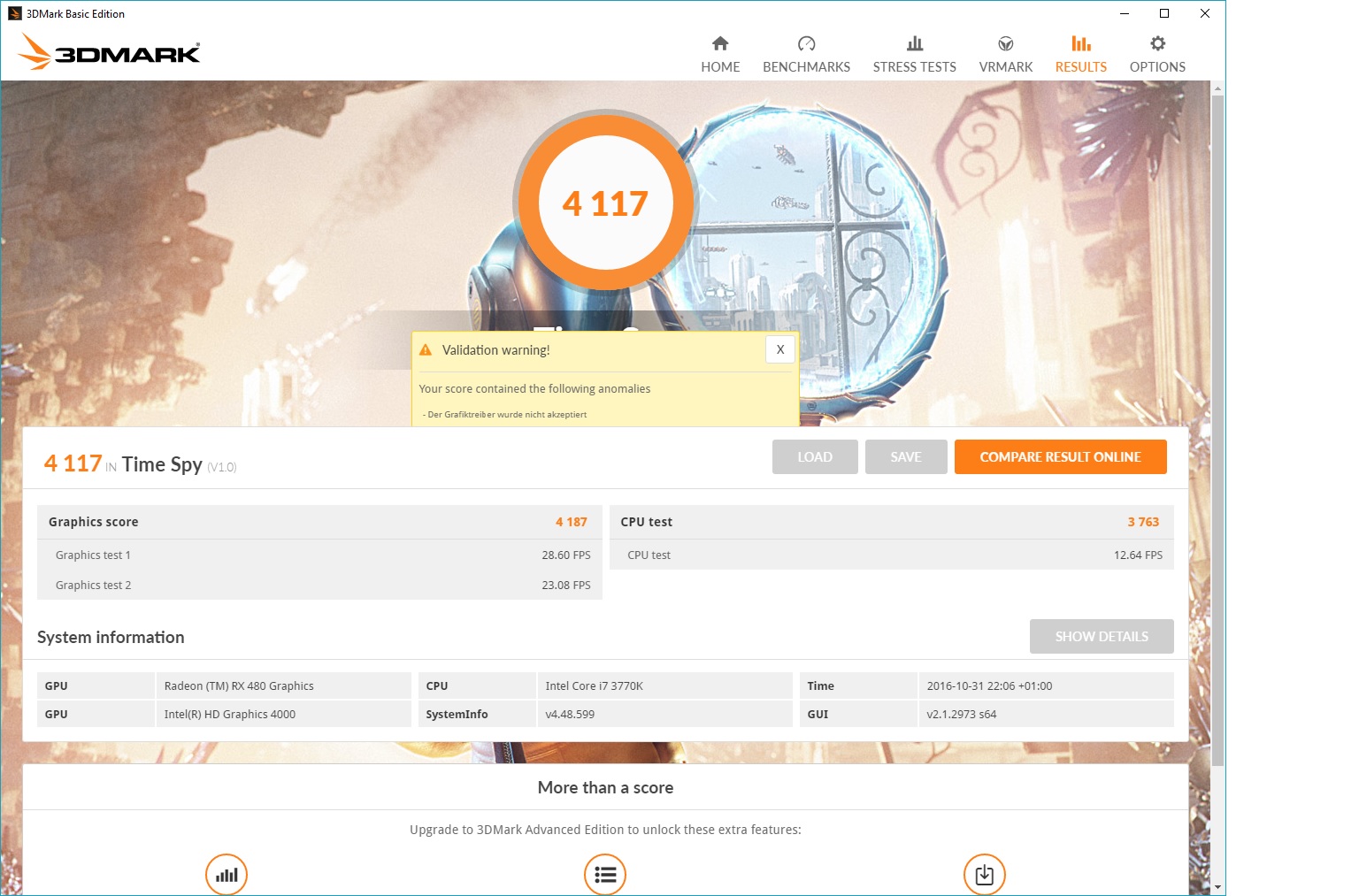

werde jetzt nochmal den TimeSpy mit 1330@1,02V probieren
edit:
ist auch durchgelaufen.

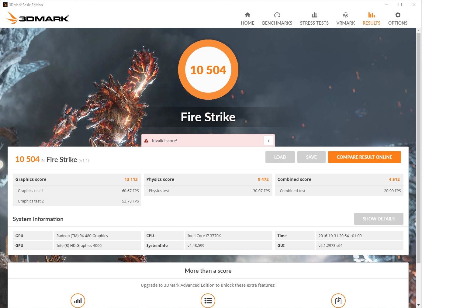

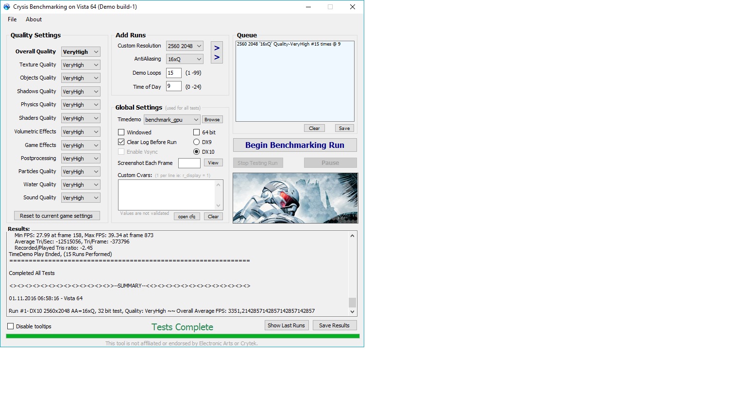

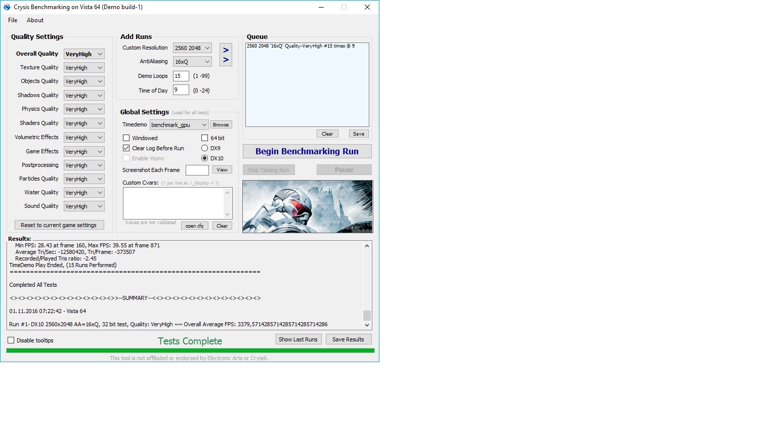

Im 1. Post sind die Links zur Demo + das Benchmarktool.
edit:
Bringt halt nichts, Unter 3DMark oder TimeSpy sind bei mir auch 1,00V stabil, in Games aber eben nicht, da brauch ich dann mindestens 1,05V
Da du aber ne Waku nutzt und deine Temps daher sehr niedrig sind könnte es auch in Games stabil sein.
Im 1. Post dort sind Links zur Crysis Demo, lass dort mal 20 Loops laufen und schau ob es auch dort stabil ist.

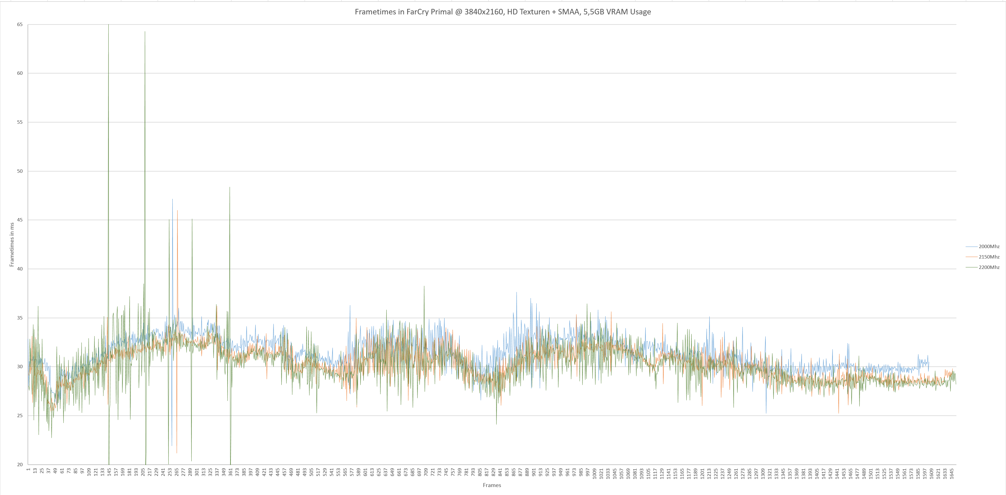

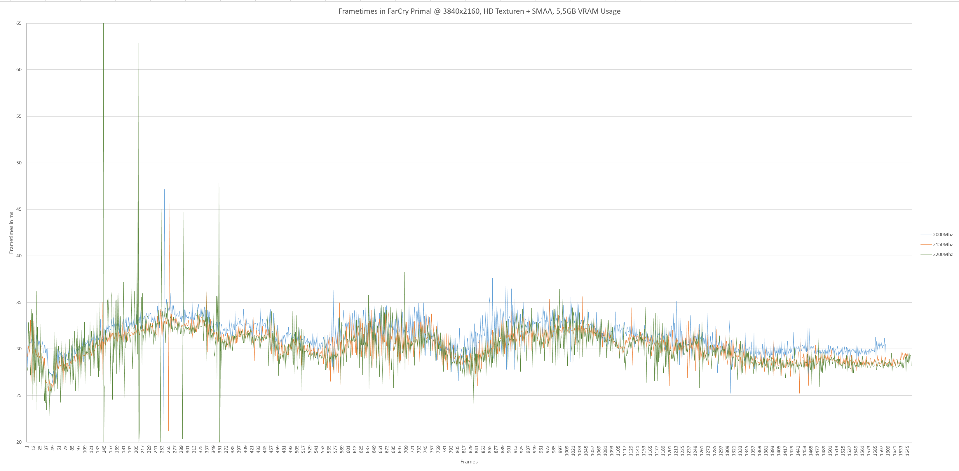

So habe mal die Frametimes mit Fraps in FarCry Primal gemessen.
2000Mhz und 2150Mhz unterscheiden sich kaum. Die leicht gestiegenen fps sind ersichtlich.
2200Mhz hingegen hat zwar bessere fps aber die Frametimes lassen erahnen, dass die Taktraten zu hoch für einen flüssigen Dailydriver Betrieb sind.
Anbei eine Visualisierung der Werte in Excel. Die Verläufe sind nicht ganz synchron.
Der Graph für 2000Mhz ist blau, der für 2150 Mhz ist Orange und der für 2200 Mhz ist grün.

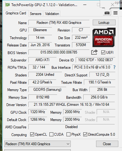

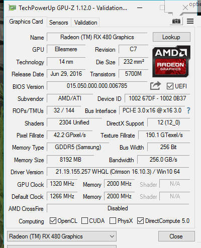

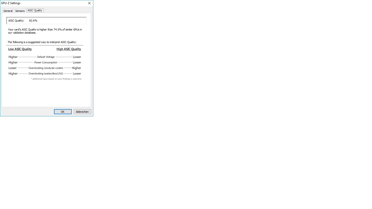

Habe mir den Benchmark mal geladen und mit meinen Defaulteinstellungen laufen lassen, ist das ok so?
Edit: Danach nochmal einen Durchlauf mit 1320@1V
