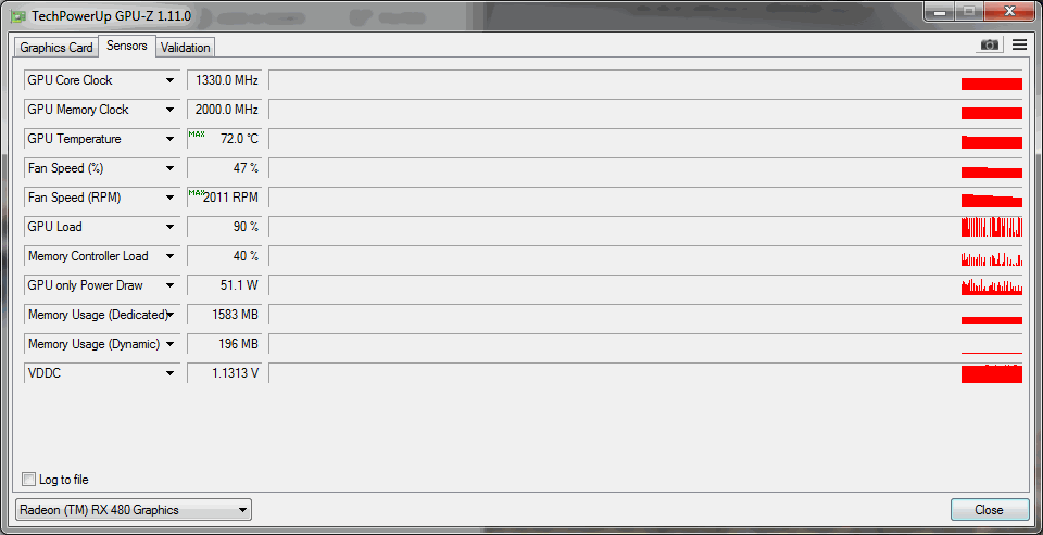

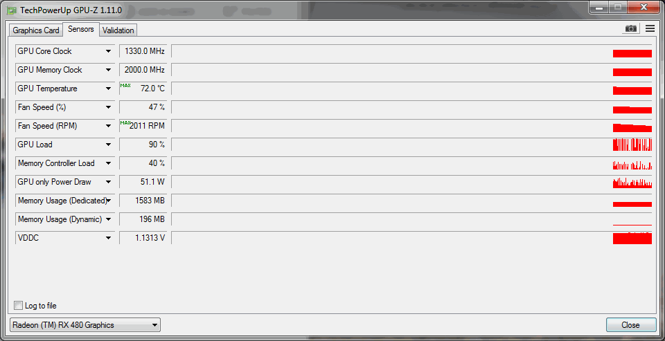

Edit: So, ich hab jetzt den Treiber nochmal komplett mit DDU runtergehauen und den neuesten Betatreiber installiert. Dann mit kompletten Standardeinstellungen 15 Min Crysis 3 laufen lassen. Hier das Ergebnis:
Warum versucht die Karte denn 72° zu halten, wenn im Bios 80° vorgegeben sind? Ich verstehs nicht.
smashen schrieb:
1800 RPM braucht um die 80° zu halten, die Lüfter aber trotzdem höher drehen und die Karte kühler wird, als sie eigentlich sein soll. Wenn mann die 1800 nun erzwingt, fängt die Karte aber an zu drosseln, so ab 78° ungefähr sinkt der Takt leicht auf ca. 1370.
1. Reichen niemals 1800RPM um bei 1420MHz 80°C zu halten
2. Gibt es nicht nur die GPU Temperatur sondern eben auch andere Temperaturen die gehalten werden müssen.
3. Muss die Karte eben alle Temperaturen auf einem Zielwert halten, was bei dir mit 1800RPM nicht funktioniert sonst würde die Karte nicht drosseln.

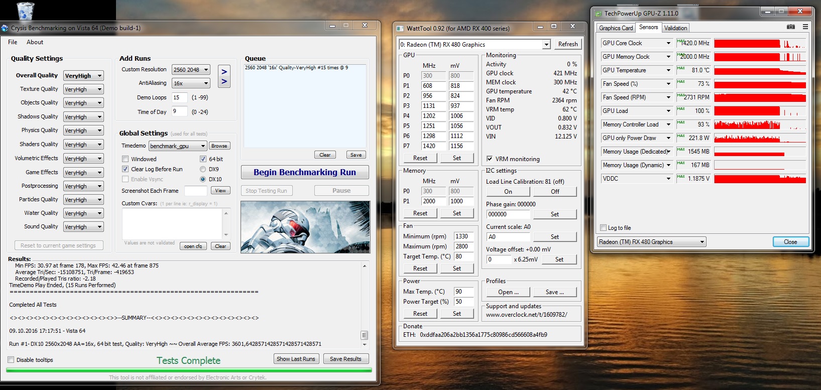

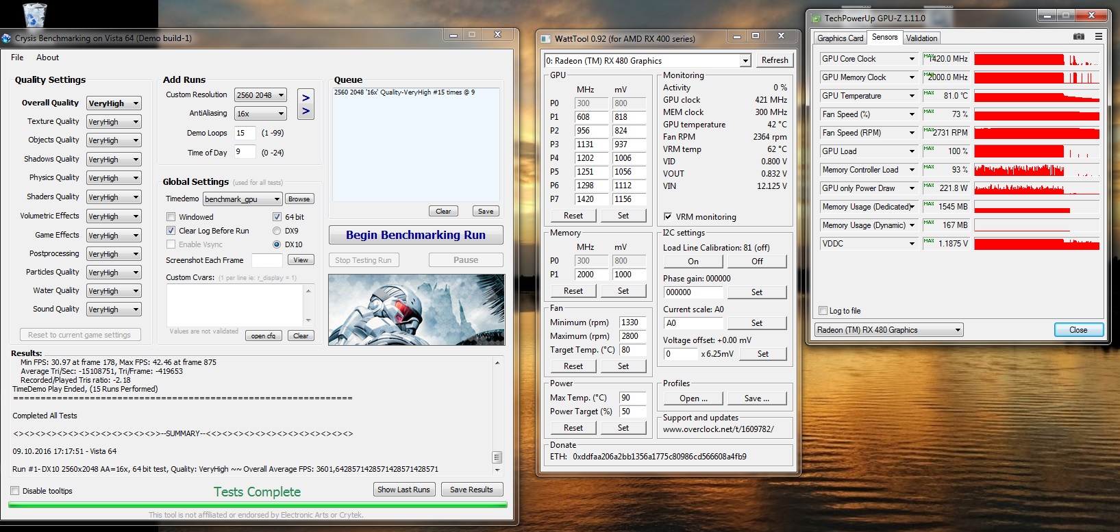

Doch, nach Tausch der WLP braucht meine Karte ca. 1800 RPM um 1420Mhz @1,1875V zu halten (in Crysis 3). Mit den anderen Temperaturen hab ich auch schon überlegt. VRM liegen bei ca. 78°, die könnens also nicht sein. Bleibt eigentlich nur noch RAM oder?
Hast du mal The Divison oder Crysis 1 für die Stabilität getetste. Und welche WLP hast du genutzt?
Das hast du schon mal geschrieben, aber die versprochenen Screenshots davon haben wir bis heute noch nicht gesehen.
Weil der Screenshot oben sagt etwas ganz anderes da brauchst du für 1330 schon 1,13V
Und wenn ich mir die GPU load so anschaue ist da auch kein Crysis 3 gelaufen, eher Tetris oder so :D
Der Screenshot oben ist wie gesagt mit Standardsettings. Die 1420 @1,1875 hab ich doch gepostet. Gerne hier nochmal (der Screenshot war vor dem WLP-Wechsel auf die Coolermaster Nano):
Joa nur das Wärmeleitpaste niemals so viel bringt, sry aber ich hab die Paste auch getauscht und das bringt einiges aber never ever so viel.
