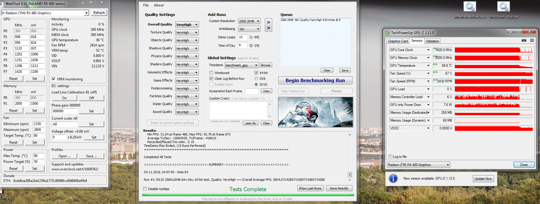

So, habe jetzt nochmal 15 Crysis Runs mit 1420@1,18 gemacht. Ergebnis: 2400RPM bei rund 70°.
@extrem: OK, vllt versuch ich das mal. Wobei die ersten Testläufe nach dem WLP-Wechsel großartig verliefen. Hatte ca. 1400 RPM bei 80° @stock.
Die war 81°. Die wird in der Regel nur kurz im Anlaufbereich erreicht. Danach pendelt er sich bei den geposteten Werten ein.
Wenn du dir sicher bist das 1800 RPM laufen dann stell Max 1800 RPM ein und lass 16 runs laufen. Dann dient der erste zum Aufwärmen bis die Karte sich eingependelt hat.

@Sp3cial Us3r: Wenn ich das mache, drosselt die Karte bei ca. 78°.
Edit: Habs mal mit 5 Runs ausprobiert @1800RPM. Die Frequenz schwankt zwischen 1350 und 1420 MHz, Temperatur 76°.

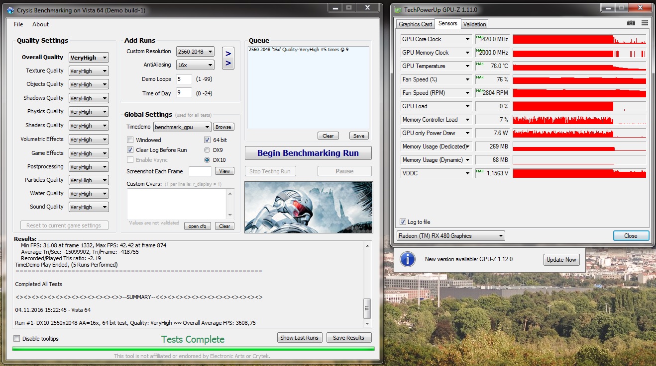

Also ich hab jetzt nochmal ein bisschen rumprobiert und die Karte versucht stoisch ca. 71° zu halten, egal ob übertaktet oder nicht. RAM kanns auch nicht sein, hab den mal testhalber runtergetaktet auf 1200 MHz - gleiches Ergebnis. VRM liegen bei 69°. Werde jetzt nochmal die WLP neu auftragen und wenn das nichts bringt den PC neu aufsetzen. Vielleicht steht ja irgendwo in der Registry ein falsches Temperaturtarget oder so. Wenns dann immer noch nicht geht, geht die Karte zurück.
Edit: WLP neu auftragen hat auf jeden Fall was gebracht. Bin jetzt bei 1420MHz, 1,18V, 2000RPM, 76-78°, 81° VRM. So richtig auf die 80 will er aber immer noch nicht gehen.
