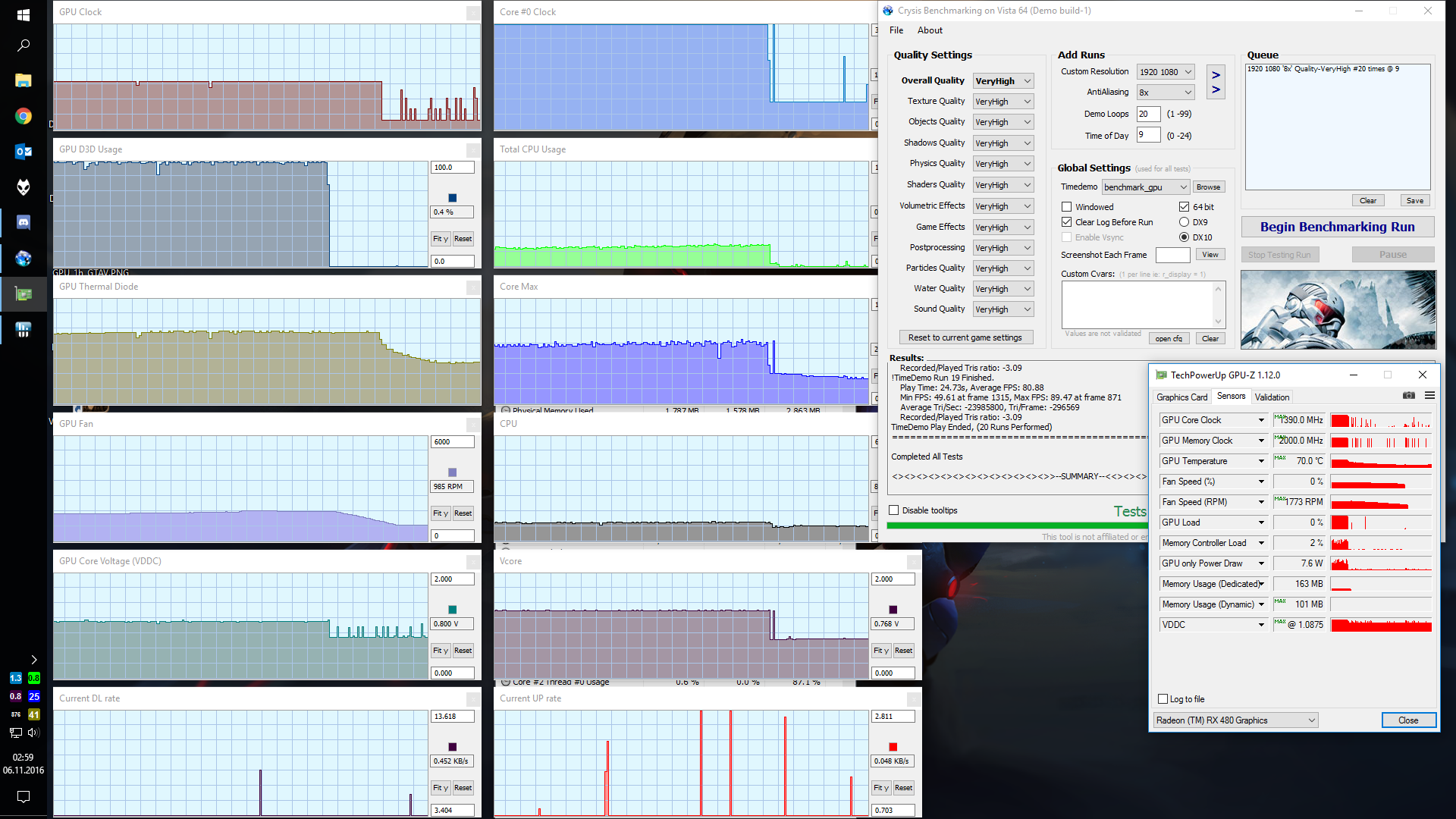

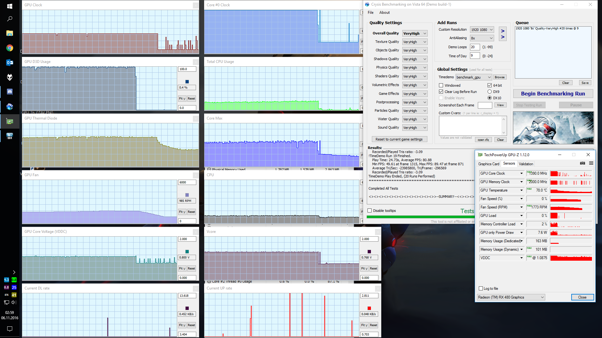

Hier mal ein Screenshot nach 20 Crysis Loops.
Weiter Runter kann ich mit der Spannung nicht bei 1390Mhz, sonst hat er die 20 Loops nicht alle durchlaufen.
Wieder die falsche Auflösung. Unter Full HD wird die Karte nicht ausgelastet und die Werte stimmen nicht.
