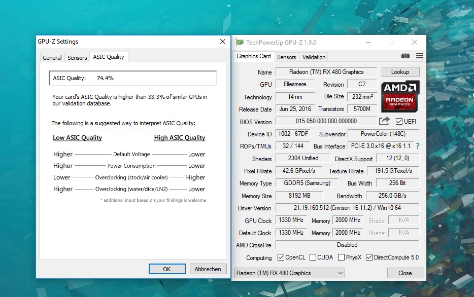

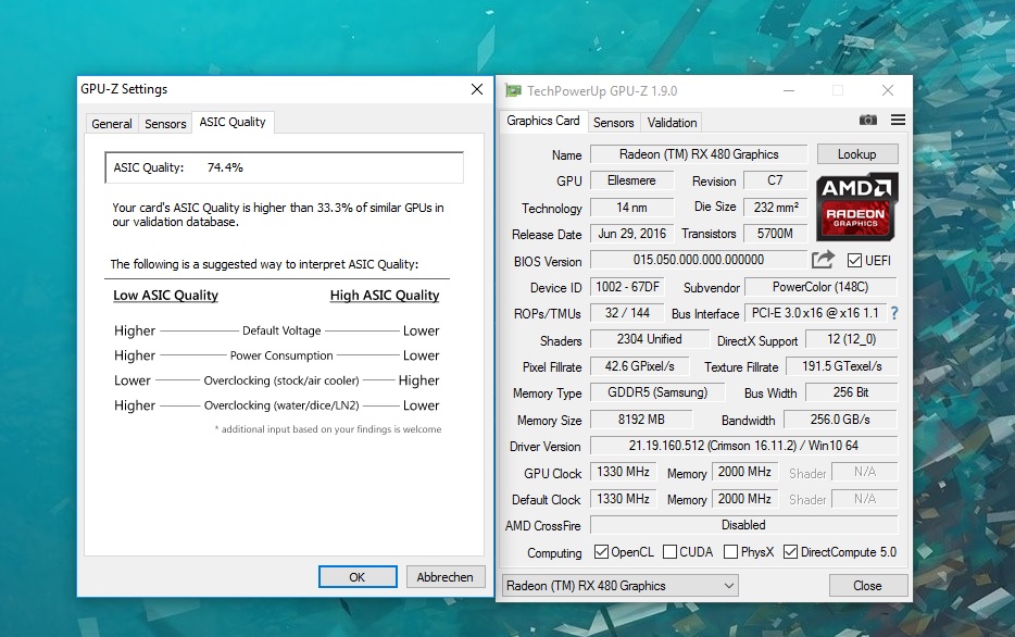

Meine Red Devil ist doch schon heute gekommen. Gefällt mir bisher recht gut. gpu-z.jpg
Ist das bereits das Unlocked Bios? Zumindest kann ich PT +50 auswählen.

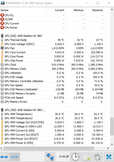

Habe meine Red Devil zurück geschickt und durch eine XFX GTR ersetzt. Die Karte schein mit einem offset von -0.03V zu laufen. Der default Wert für 1338Mhz ist 1.150V, HwInfo und GPU-Z zeigen mir jedoch 1.119V an. Aktuell läuft die Karte mit den 1.119V auf 1380Mhz. 2 Firestrike Durchläufe und 1h GTA V sind mit den Einstellungen ohne Fehler gelaufen. Bei ungefähr gleicher Lautstärke/rpm ist die XFX auch um einiges kühler. (GPU 65°C, VRM 63°C)

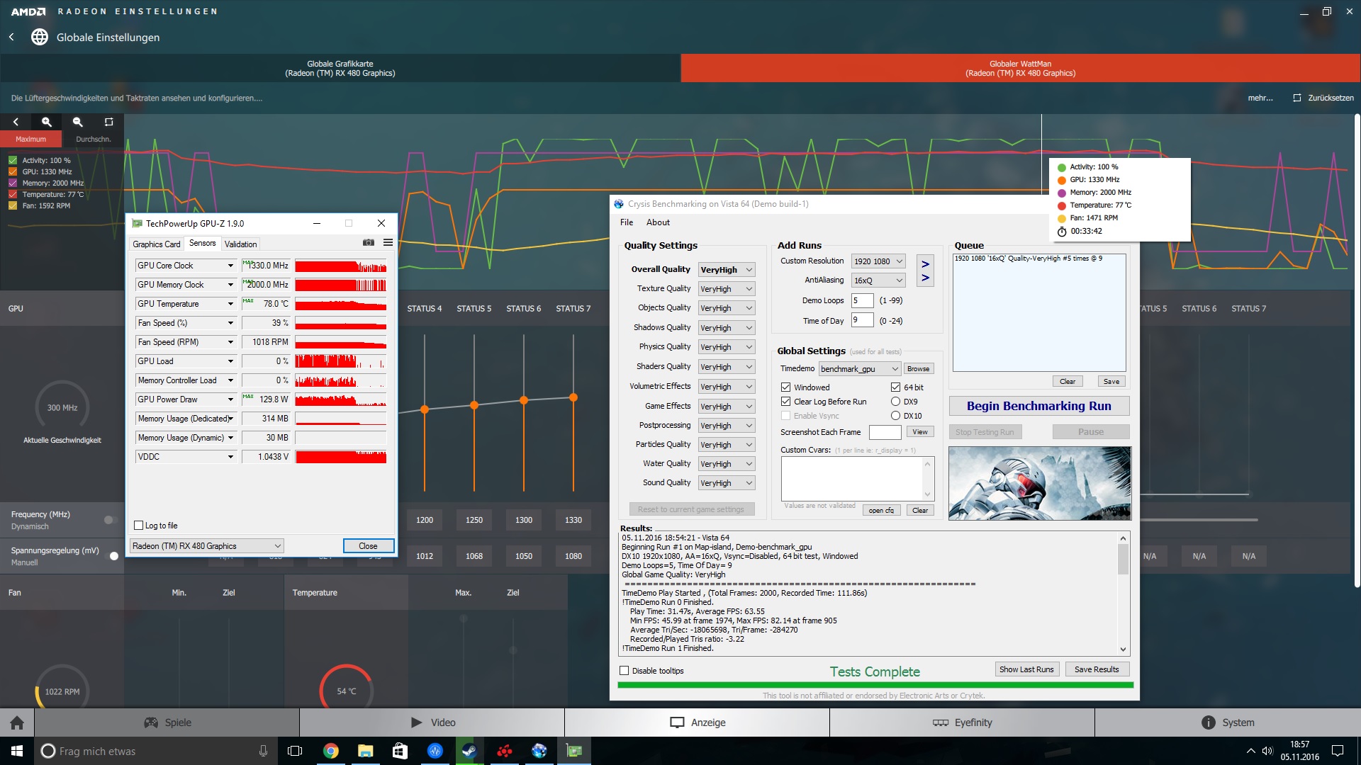

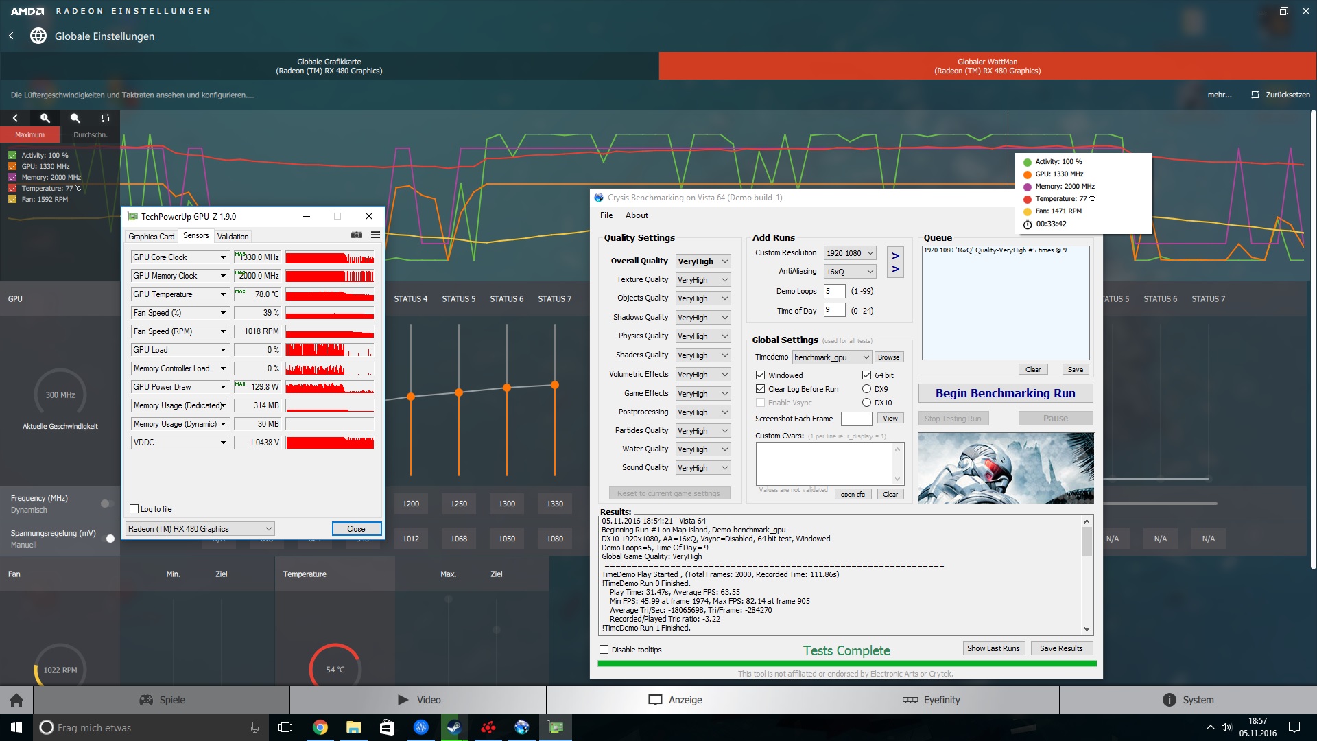

Wieviele Loops in Crysis sind empfehlenswert damit man Stabilität ableiten kann? Wie ist euer genaues Vorgehen?

@marc9999 Mindestens mal 20 Stück besser sind 30 Loops aber auch auf 4K und DX10 nicht FullHD!!!

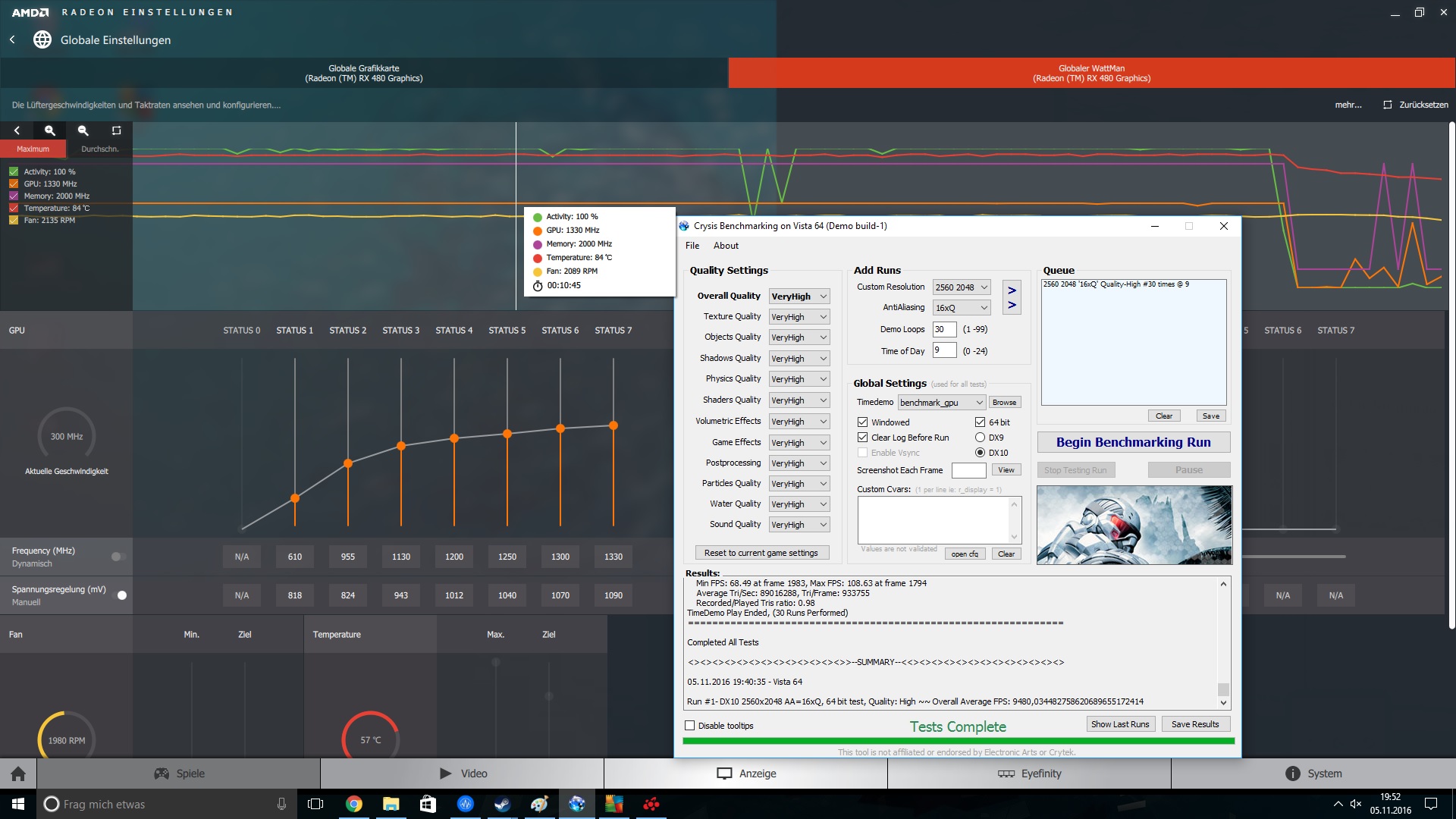

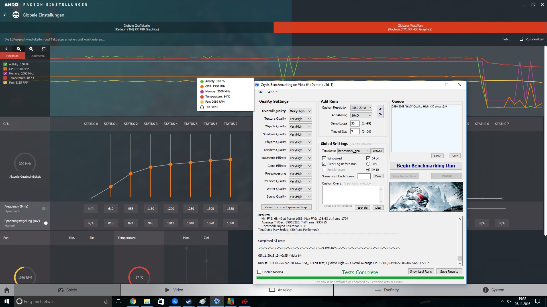

EDIT: Wie wähle ich 4k aus? Maximal 2560 x 2048 wird angeboten
da ich leider kein 4k auswählen nur in 2560 x 2048. Spannung musste ich auf 1.09 anheben damit es durchlief. 30 loops.jpg
Die 2560er Auflösung reicht aus! Auch 15 Loops reichen dafür aus!
Musst aber im Treiber "Virtual Super Resolution" aktivieren, wenn du keinen Monitor hast, welcher die Auflösung macht.

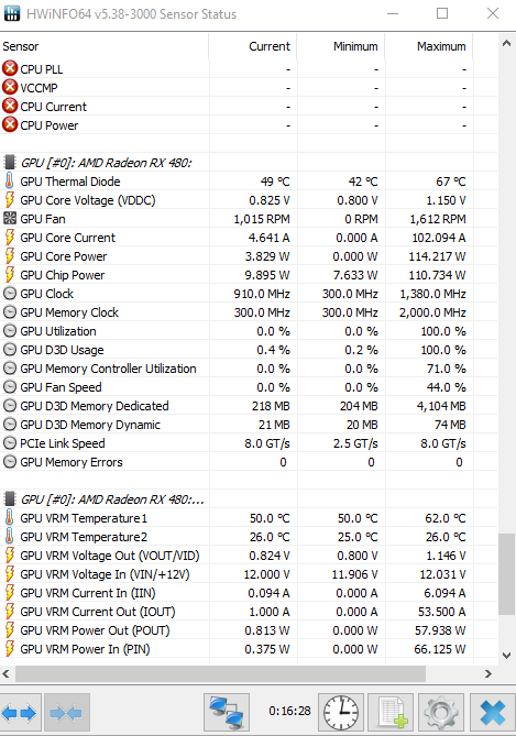

Hier mal ein Screenshot von HwInfo nach 2 runs Fire Strike und 1h GTA V zocken. Beim schließen von Games spiked die Spannung kurz auf 1.150V. Während dem zocken liegt sie aber bei 1.119V. Warum sollte man sich mit einer XFX GTR / HIS IceQ Roaring Turbo das Mainboard grillen?
Sp3cial Us3r schrieb:
Kannst du mal schauen ob die @ 1.175v vielleicht 1450-1470 MHz stable geschafft werden ? Evtl noch Crysis Loops mal laufen lassen.
Hast du einen Link zu dem Benchmark?
Dann läuft aber irgendetwas falsch mit deiner Karte, da ein VRM Powerout von 57 Watt nicht realistisch ist.
Dazu passt dann auch nicht der GPU Verbrauch von 114 Watt.
Weil es kann ja nicht sein das deine GPU 114 Watt verbraucht aus den VRM aber nur 57 Watt raus kommen, irgendetwas wird da wohl falsch ausgelesen. Eventuell liest er auch nur die VRMs aus die über den 8 Pin versorgt werden und der Rest welcher bei XFX über das Board läuft wird nicht ausgelesen.
1,119V - 1,150V für 1380MHz ist ein guter Wert, deine ASIC würde mich mal interessieren.
Teste doch mal 1450 MHz mit 1,175V wenn das der Chip schafft hast du einen der neuen bekommen.

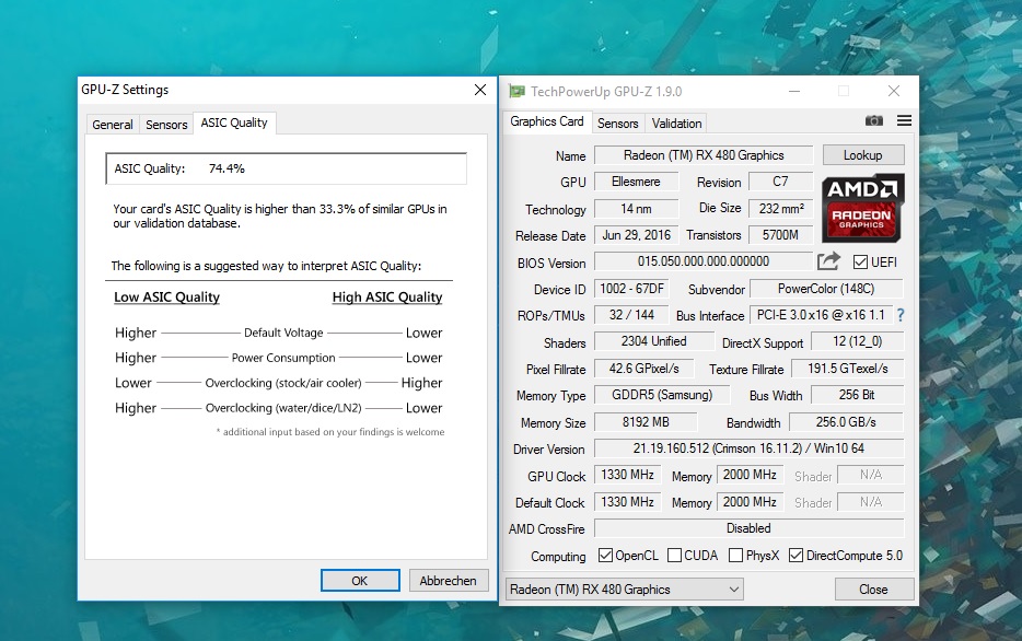

Meine Red Devil ist doch schon heute gekommen. Gefällt mir bisher recht gut. Anhang anzeigen 589578
Ein schönes Wochenende.
Mit freundlichen Grüßen
Marc
EDIT: PT+30 nicht +50 sorry mein fehler
PT+30 ist kein Oc Bios

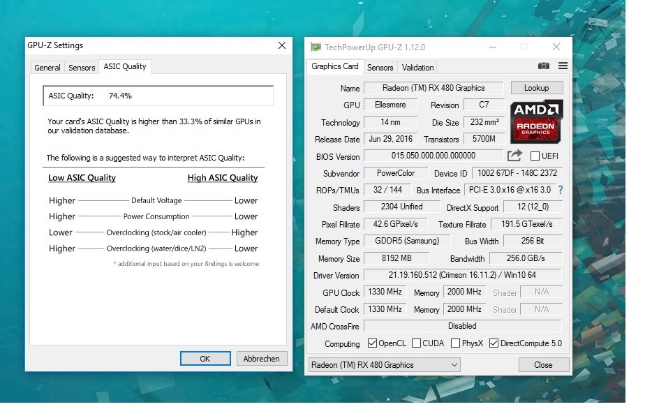

Und du musst dringend mal dein GPU-z aktualisieren aktuell ist Version 1.12 du nutzt 1.9
Weil ich glaube er liest deine ASIC falsch aus.

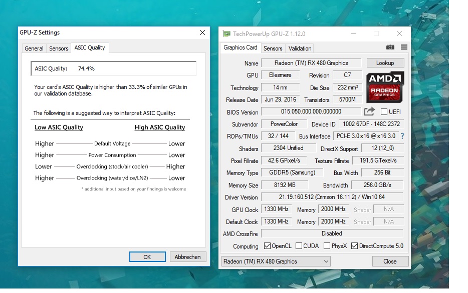

Das Oc Bios mit PT +50 hab ich mittlerweile geflasht. ASIC bleibt auch mit 1.12 bei 74.4
Marc
Du hast eine ASIC von 74,40% und er sagt dein Chip ist besser als 33,30% anderer Karten. Ich hab 77,90% aber schon besser als 53,10% anderer Chips. Daher dachte ich es wäre bei dir ein Fehler, aber scheinbar gibt es extrem viele Karten mit einer 70er ASIC.
Wahrscheinlich kauft Powercolor speziell Chips mit einer ASIC von 70-85% bei AMD.
