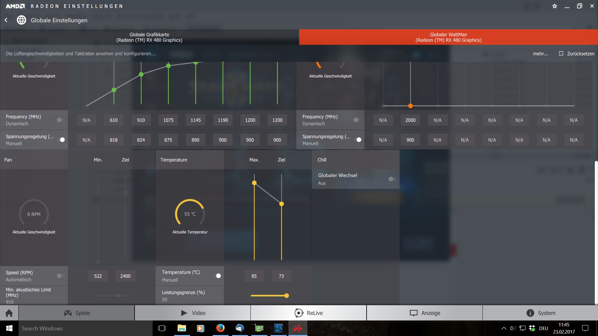

Ok Leute,
ich glaube AMD hat eine Art Grenze für das Undervolting im Wattman eingebaut.
Ich habe jetzt mehrere Undervoltingtests mit zwei verschiedenen Rechneren gemacht.
Mein Rechner:
siehe Signatur
Rechner meines Sohnes:
i5 3570K @ 3,8Ghz
MSI RX 470 4GB

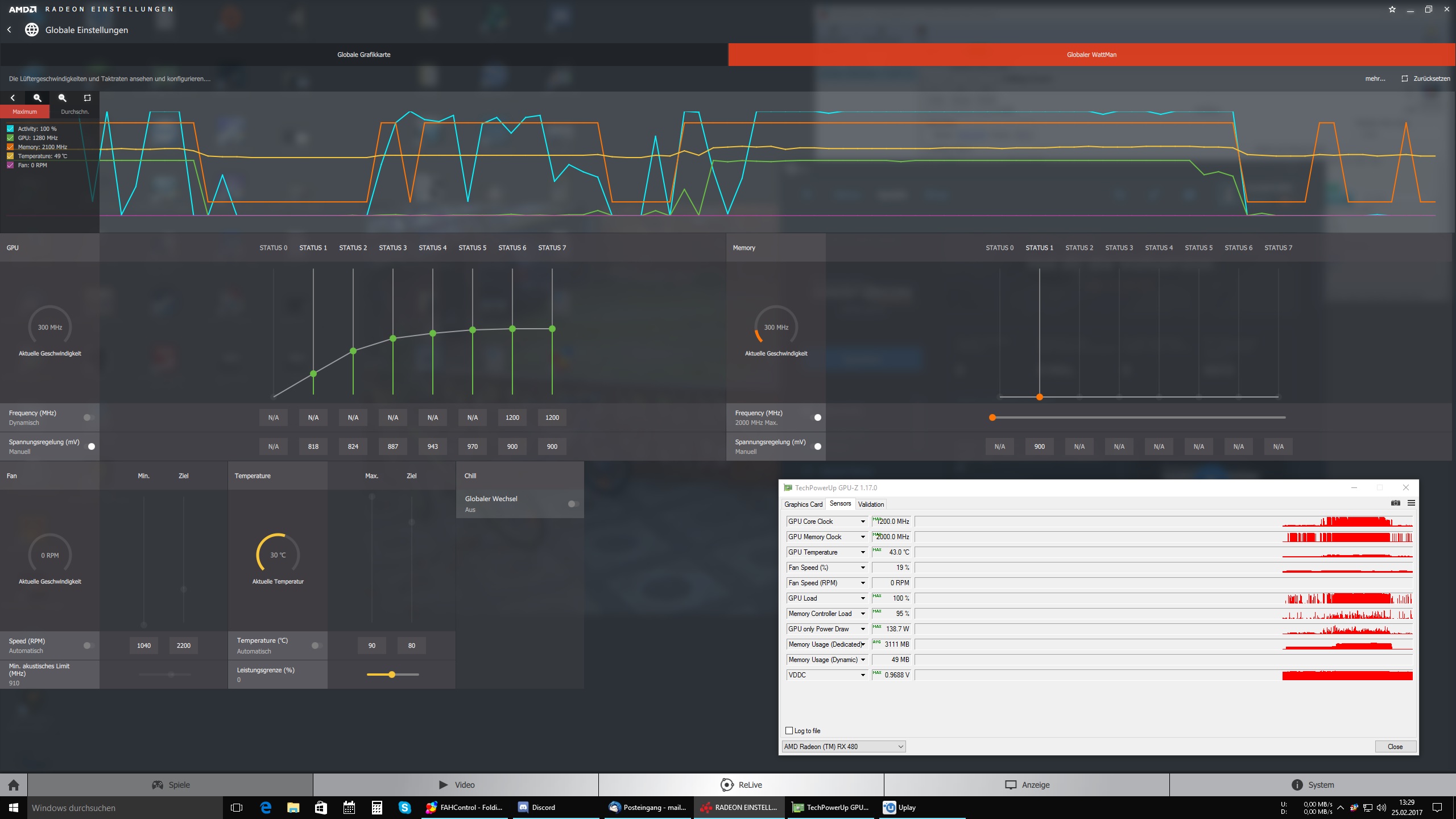

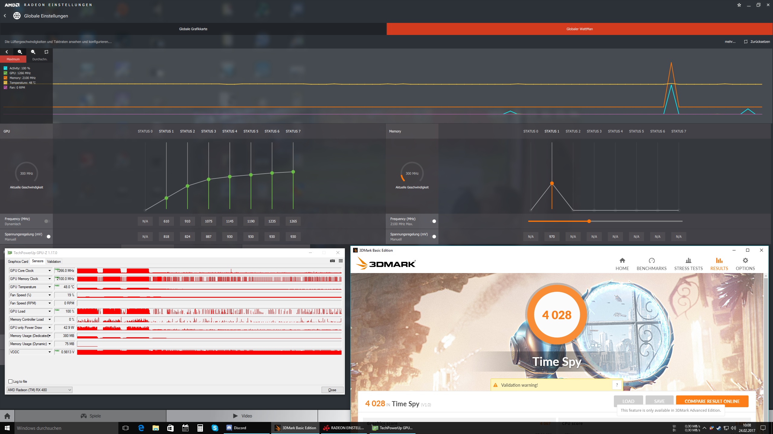

Mit beiden Rechnern bin ich(im Wattman) bis 930 mV runtergekommen(habe es nicht noch weiter probiert).
Allerdings hat mir GPU-Z eine max. Spannung des Chips (BEI BEIDEN Rechnern!) von genau 0,9813V während des Time Spy angezeigt.
Egal welche Spannung ich bei welchem Rechner unterhalb von 980mV eingestellt habe, Real ging es nicht weiter runter.
Also nur für die Leute, welche sich über Undervolting im Wattman bis 900mV runter freuen wollen... ;-)

Vielleicht aber auch nur nen Auslesefehler, ändert sich denn der Verbrauch weiter nach unten?
Sonst wären die ersten 3 States ja sinnlos.
Soweit ich gelesen habe liegt das an der Speicherkontrollerspannung. Man kann wohl den Chip nicht unterhalb der Speicherkontrollerspannung laufen lassen. Du musst dann beide gleichermaßen absenken.
Das liegt an der Spannung für den Speichercontroller. Die bildet die untere Grenze.

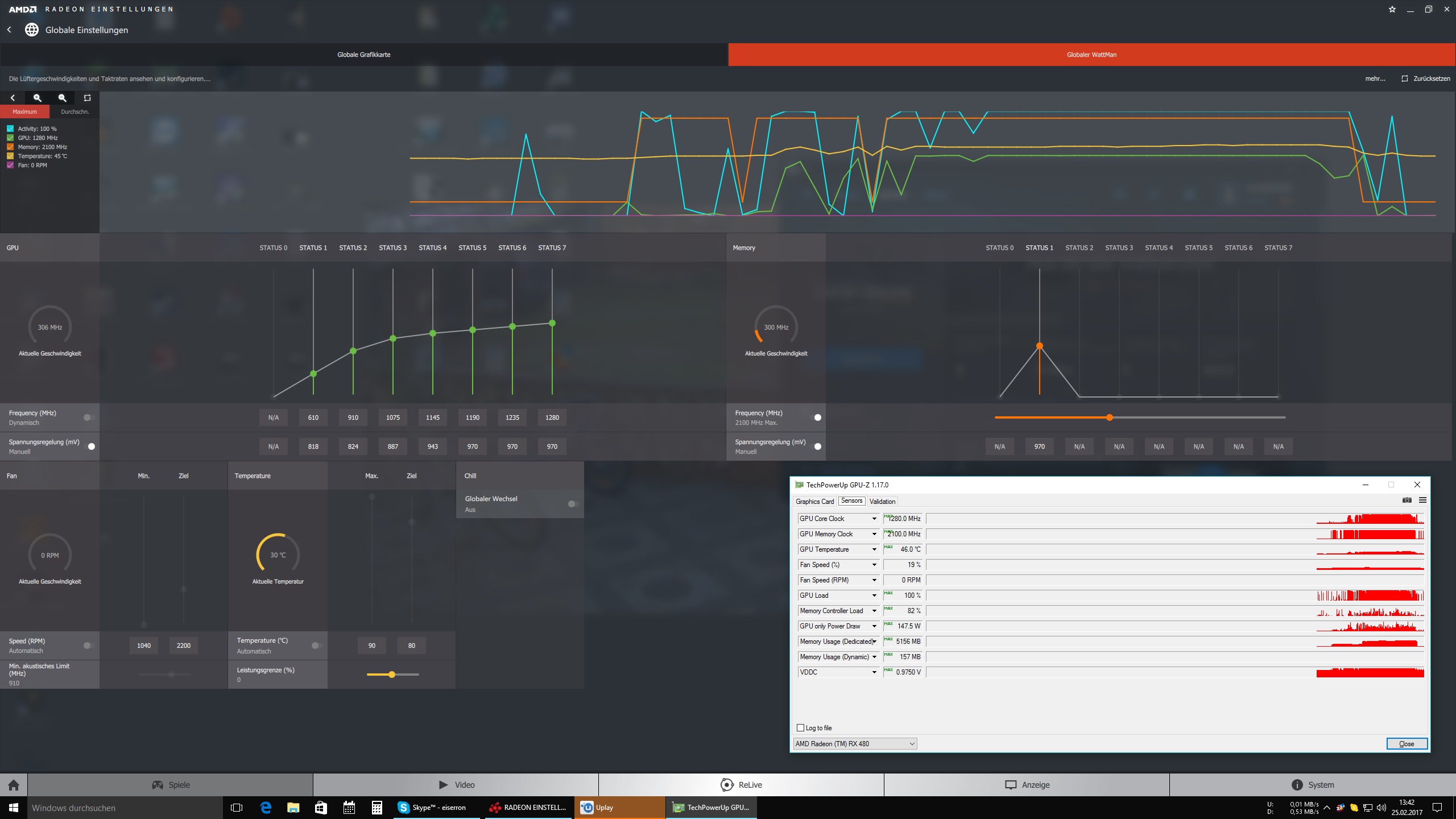

Ich habe nun weiter mit Undervolting rum gespielt, und bei mir sind zwei Einstellungen am besten. Einmal die bereits erwähnten 1300MHz@980mV, mit 2100MHz Speichertakt. Damit ist sie bereits wunderbar leiser und immer noch sehr schnell.

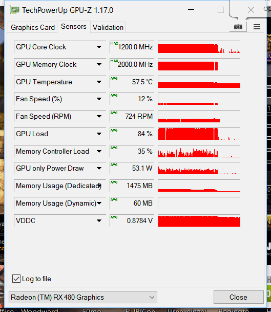

Mittlerweile kann ich aus meiner MSI 480 eine wahre Silentkarte machen. Sie läuft im Moment mit 1200MHz@900mV ! Den Speicher habe ich dafür aber auch auf 2000MHz belassen.
Im Heaven-Benchmark erreicht die Karte maximal 60°, die Lüfter gehen kaum an. In einem 5 Minuten Run Furmark verbraucht die Karte im Schnitt 83,5Watt, bei den Werkseinstellungen mit 1303MHz waren es noch 140W (alles GPU-only)! Für 10% weniger Leistung verbraucht man nur noch 60%. Die Lüfter springen kaum noch an.

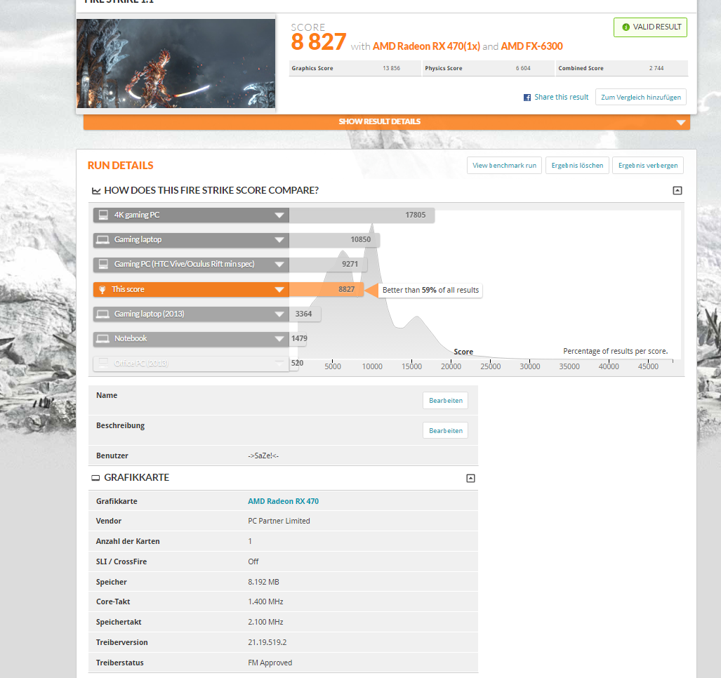

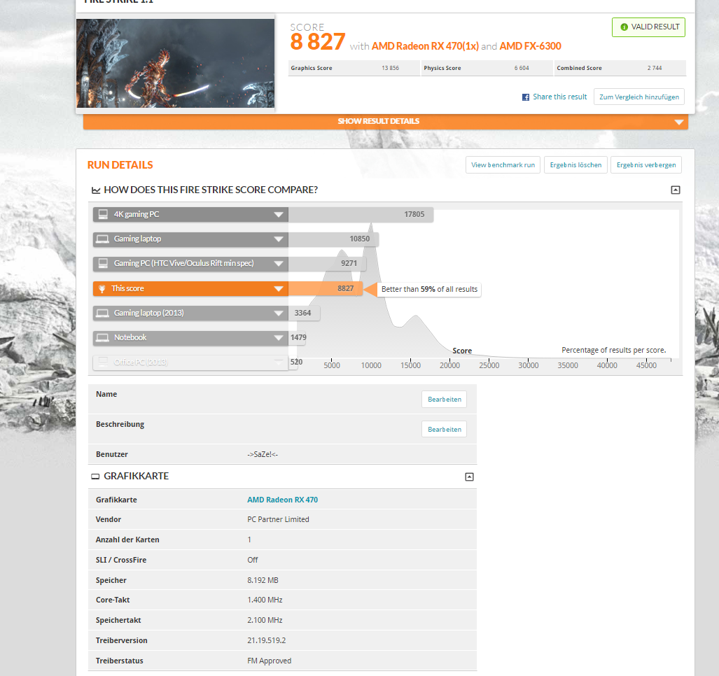

Ich finde auch es macht keinen Sinn die Karten unnötig hoch zu prügeln. Ich habe mit der 470 Nitro bei 1,4 Ghz und 1.2V einen Firestrike Wert von 12249 bei einem max. Verbrauch von 211W für die GPU. Bei 1.25 Ghz und 0.98 V einen Wert von 12072 bei einem max. Verbrauch von 124W. Ich meine das sind rund 90W für fast nix.

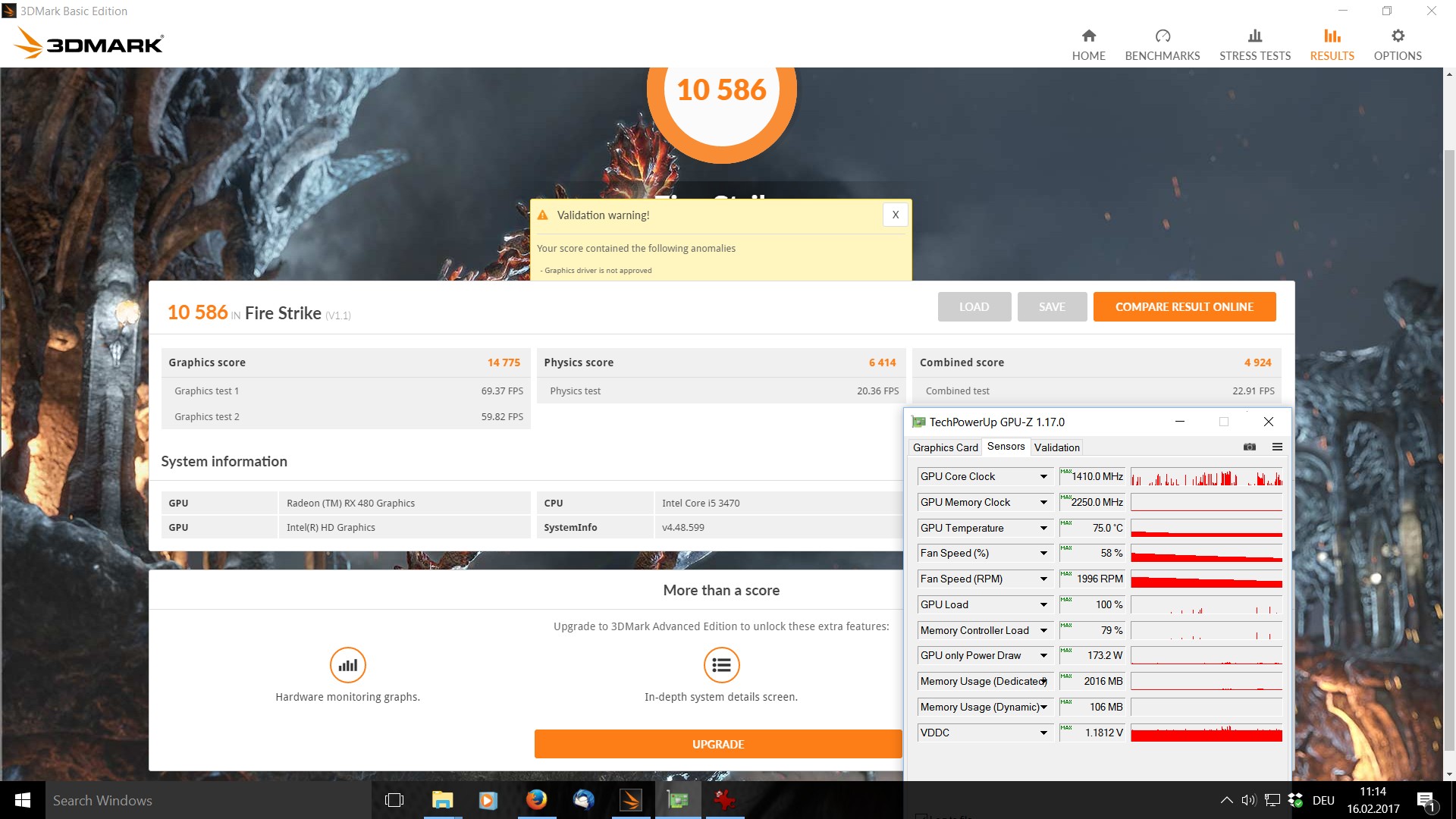

Ja genau. Mit meiner MSI RX 480 habe ich im Firestrike maximal 14775 Pkt. (Graphics Score) erreicht bei 1410MHz@1150mV und 2250MHz RAM. Mit 1300MHz bei 980mV und 2100MHz RAM sind es immernoch 13675 Pkt. Der Verbrauch der GPU steigt aber von maximal 118W auf 173W. Es gibt also schon einen merkbaren Unterschied in der Leistung von fast 10%. Man muss halt selbst wissen, ob einem der hohe Verbrauch und die Lautstärke das Wert ist.

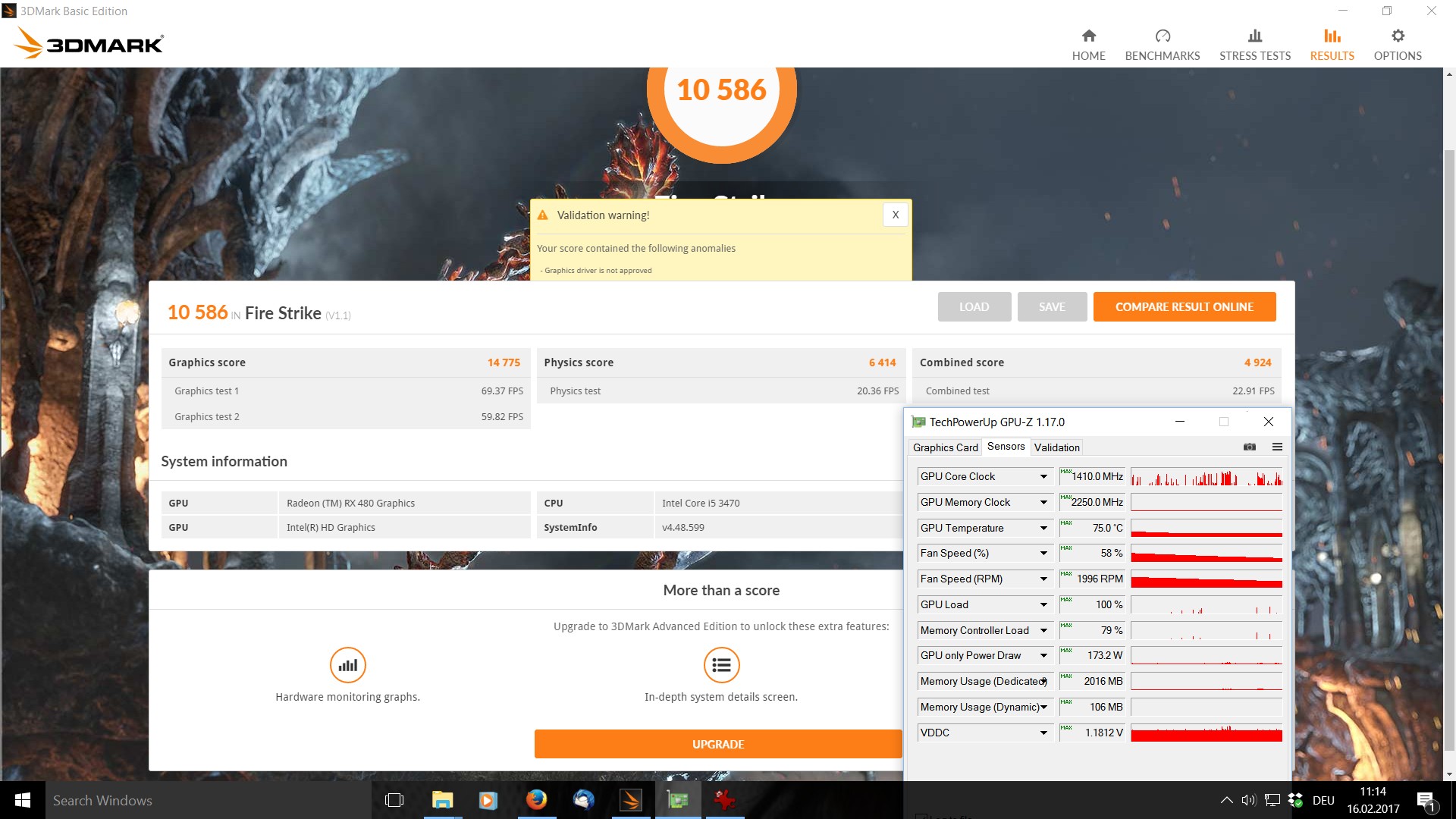

Hmm, ich weiß nicht mal zum Test Valley angeworfen. Bei 1450 Mhz@1.3V min. 25.2 fps und max. 104.3 fps bei 216 W laut GPUZ. Dagegen bei 1250 Mhz@0,98V min. 22.7 fps und max. 98.4 fps bei 107 W. Für das bischen mehr an fps den doppelten Verbrauch. Keine Ahnung ob das in anderen Systemen besser ausfällt, hab nur einen FX-8350@4,5 Ghz

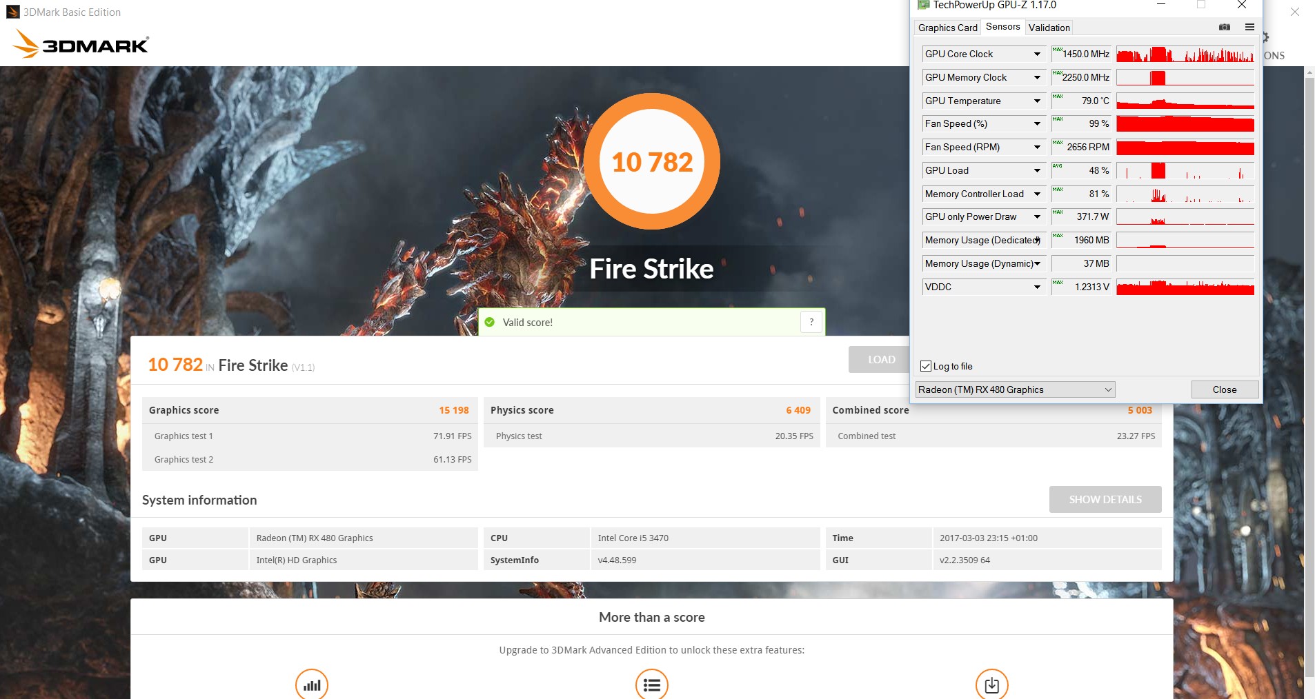

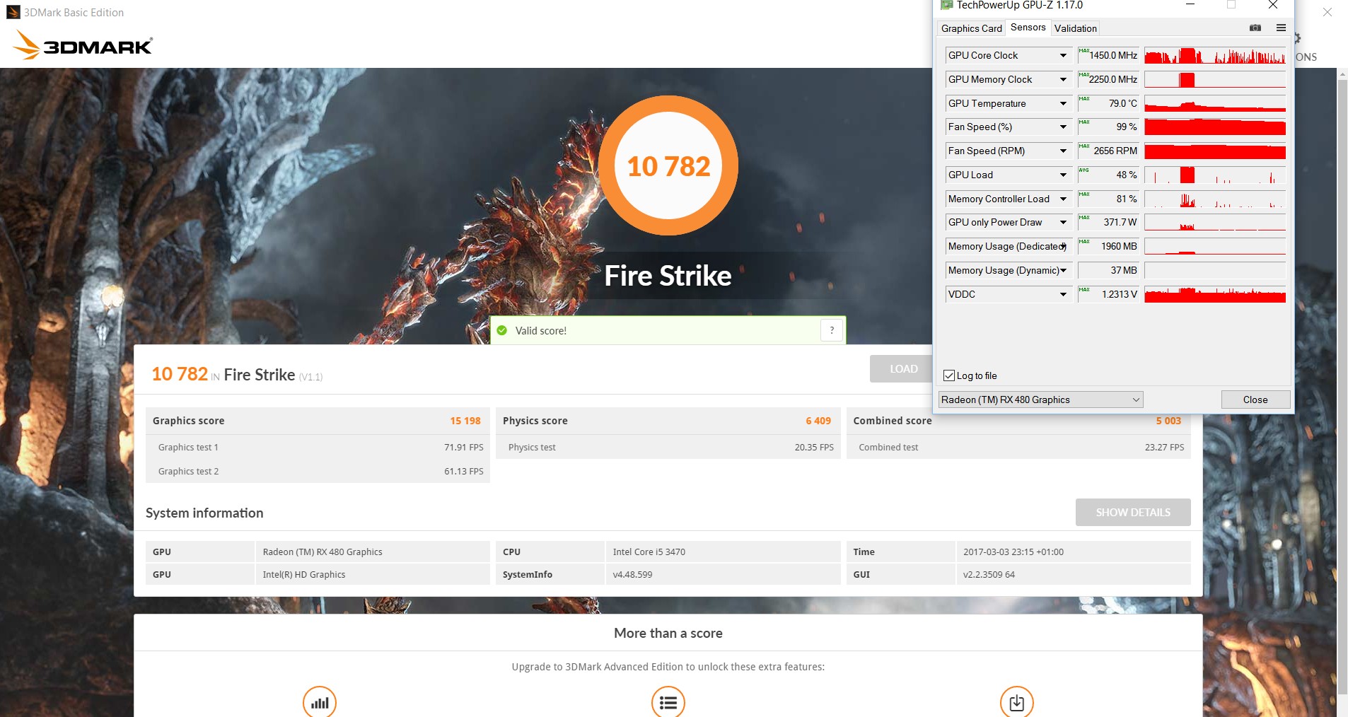

Ich hab mich mal getraut und meine MSI 480 nochmal auf 1450MHz übertaktet. Dafür brauchte ich 1220mV im Wattman, GPU-Z registriert aber bis zu 1,25V. Speicher auf 2250MHz@1000mV. Im Firestrike erreiche ich damit 15198 Pkt. Graphics Score.
Man muss bedenken, dass die Custom Karten ja schon OC mitbringen. Hier findet man einen Test mit der Referenzkarte. Die bringt nur 12195 Pkt. D.h. meine MSI ist schon im Werkszustand ca. 10% schneller, bei meinem max OC sogar insgesamt ca. 25% schneller als die Ref. Man kann also schon ordentlich etwas raus holen, aber der Verbrauch explodiert einfach. Laut GPU-Z hatte ich eine Lastspitze von 370W Gpu-only! :p

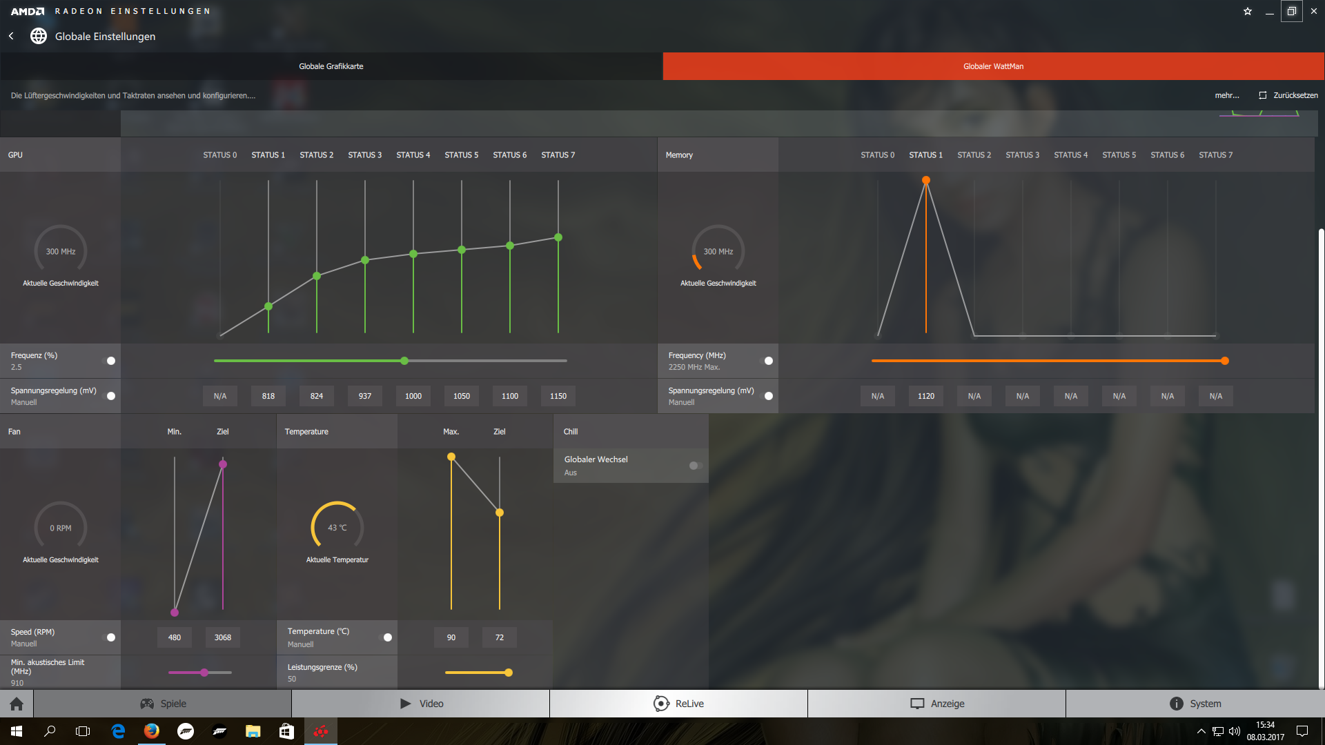

Ich habe eine Saphire RX 480 Nitro+
Stock MHZ: 1342/2000
Ich versuche das Maximum an OC, ohne das mir die Chips rösten:evillol:
Zur Zeit habe ich Stabile 1375/2250
PT auf 50%
Nur kann jemand einen auf Blick auf die mv werfen? Sind diese Werte gut oder nicht?(zu viel MV oder PT zu hoch??)
Zwecks Temperaturen max. 72°C , läuft natürlich der Lüfter um die 60%, das stört mich nicht, wenn es ein wenig laut wird.

Nicht mehr als 1,3V bei luftkühlung am besten eher 1,25v max. Und speichervoltage am besten stock, da sind die meisten karten etwas empfindlich.
