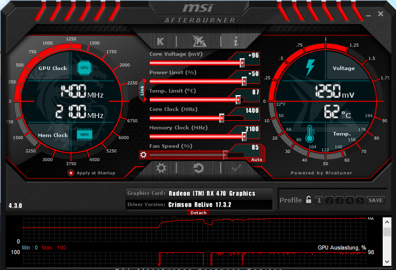

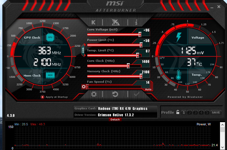

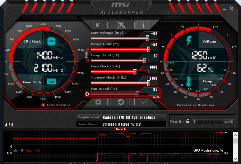

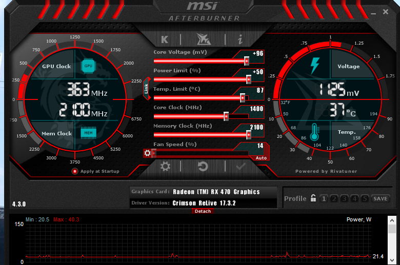

Rx 470:
1400mhz @+96mV
2100mhz @1v
Leistubgsgrenze +50%
Ne 470 auf 1400 MHz stabil?
und deine rpm und temeraturen unter volllast? Kann mir nicht vorstellen das die Lüftern leise sind bei den Einstellungen
Jap, stabil. Na 100% bei 100% belastung. Temps dann so ca, 68 grad. Ich will ja leistung und kein silent quatsch ^^
Idle und Load (allerdings nur kurz kombuster angeworfen, also temps gehen noch 5-6 grad höher eig)
