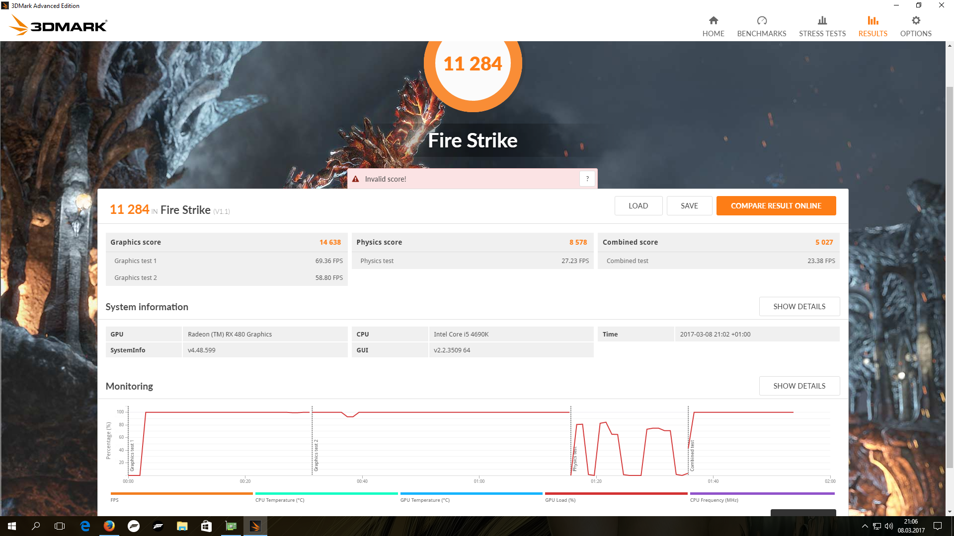

Speicherspannung ist 1000mV . Ich würde mal probieren den Speichertakt zu senken. Bei mehr als 2100 Mhz kommen in der Regel massiv Speicherfehler. Dein Firestrike Wert kommt mir für eine 480 etwas niedrig vor. Könnte an Speicherfehlern liegen. Ich hab mit der 470 auf 1250 Mhz etwas über 12000 .
Hallo
Meinst du Firestrike Grafik Punkte? Da habe ich schon mehr.

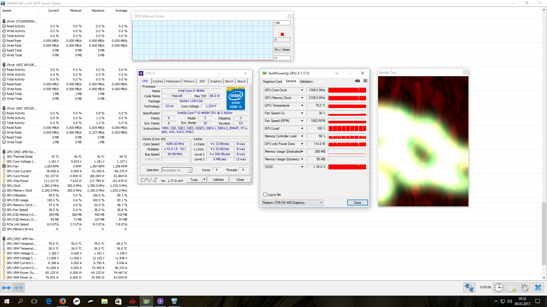

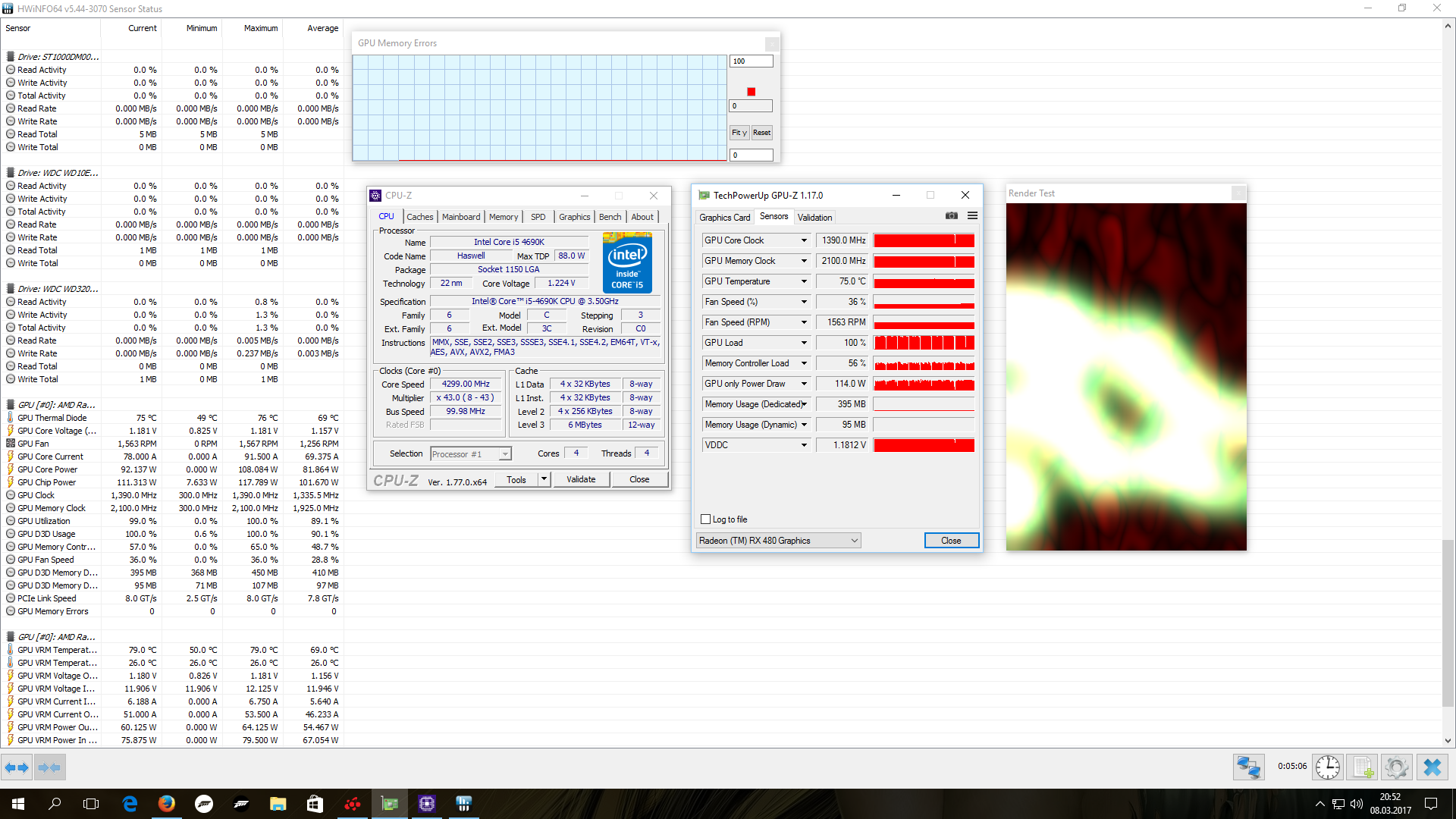

Hab ein neues setting gemacht. Hatte mit HwInfo64 doch GPU Speicher Fehler.

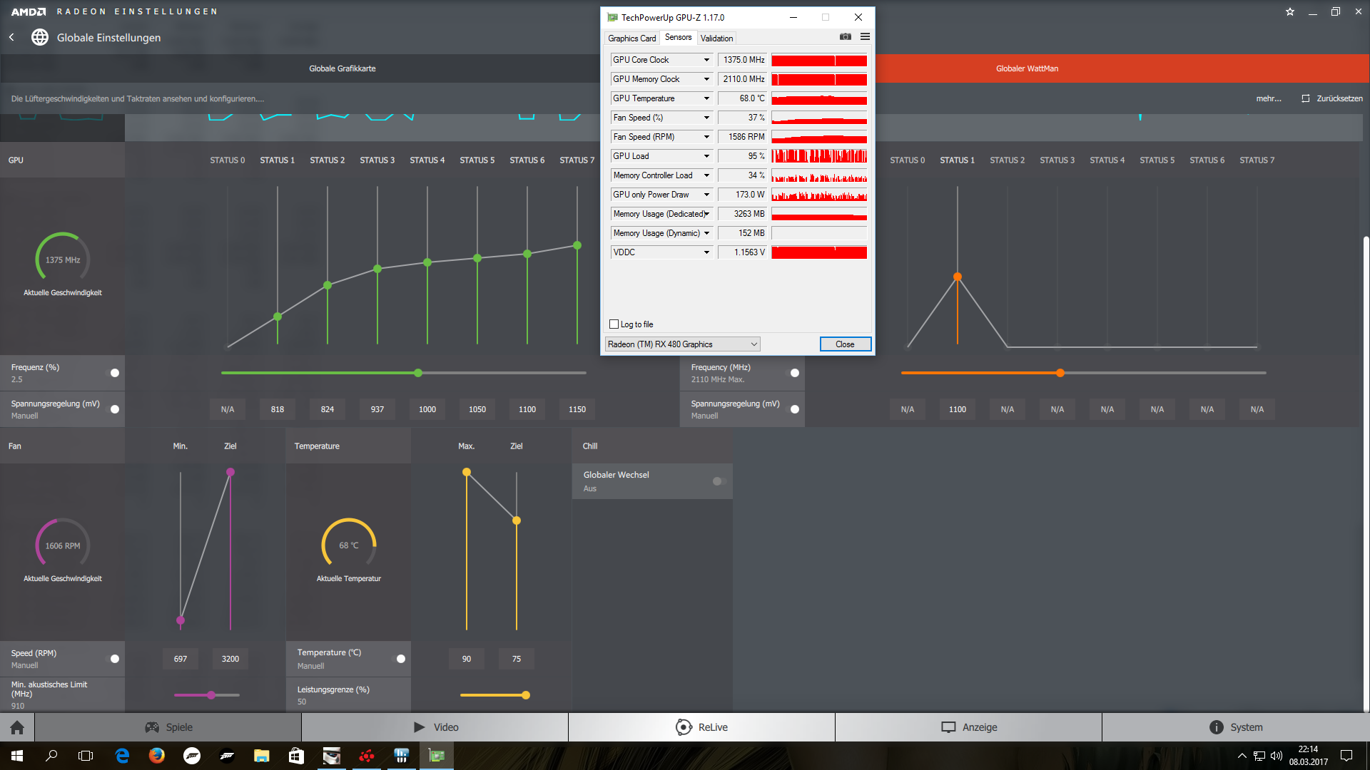

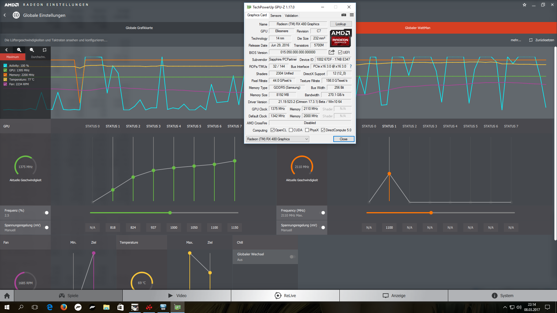

Hier die Screens:
Keine Speicher Fehler mehr oder sonstige Artefakte:evillol:
Möchte zumindest den Speichertakt auf Stabile 2200MHZ bringen aber wie hoch soll ich mit der Mv gehen?
Oder den GPU Takt auf Stabile 1400MHZ
Lg

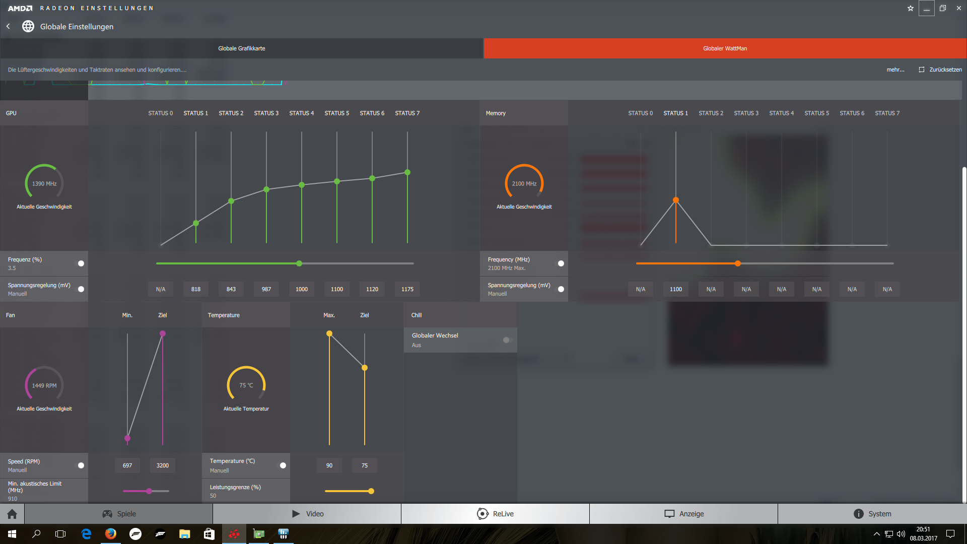

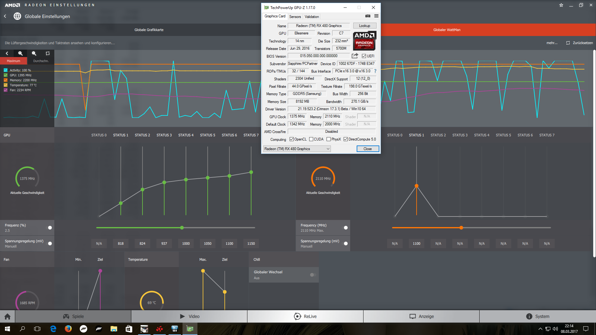

Update:
Beim Spielen mit Battlefront, gab es doch paar Artefakte wegen zu hoher GPU Einstellung/Mv
Habe nun Speichertakt 2110MHZ mit 1100Mv
GPU Takt 1375MHZ. ( siehe Foto)
World of Warcraft und Battlefield/Battlefront ohne GPU Memory Fehler (HwInfo64)
Wenn ich versuche höher den Takt zu setzen, ob nun GPU oder Speicher, habe ich Fehler.
Aber ich denke, ich bleibe bei den Aktuellen Einstellungen. Rechner läuft Prima Bella :lol:
Probiere doch mal den Speicher mit glatten 1V laufen zu lassen.
2100 MHz macht meine auch bei 1V.

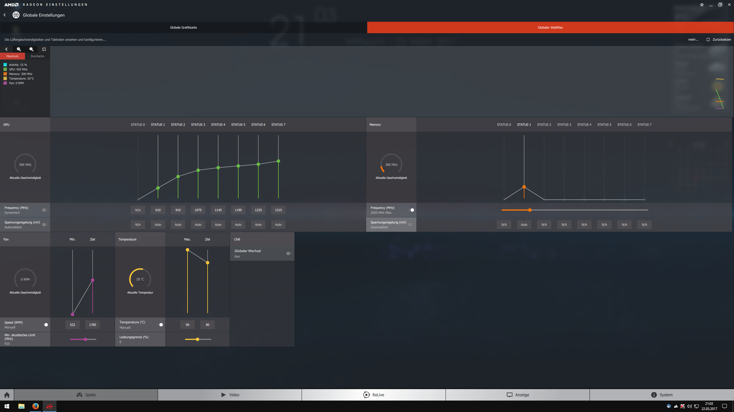

Also ich kann core voltage bei meiner rx 480 von msi nicht verstellen. Nicht im Wattman und auch nicht im msi afterburner. einer ne idee?
Ich scheine da echt Pech gehabt zu haben.
Meine msi Gaming x stützt der Treiber nach 1 h tomb raider wenn ich "undervote" auf 1,135 (Standarte Takt 1305) ab und die Lüfter gehen immer an das Maximum das ich eingestellt habe (aktuell eingestellt 1750rpm). So um die 80-82 grad. Wenn ich das hier so lese teilweise max 1000 rpm und sehr leise und kühl, kann ich von meiner Seite nicht bestätigen
Aber so wirklich effektiv und mehr Leistung scheint das oc bei dieser Karte nicht zu bringen
also ich hab über 15% mehr FPS...finde ich jetzt schon spürbar und nicht schlecht

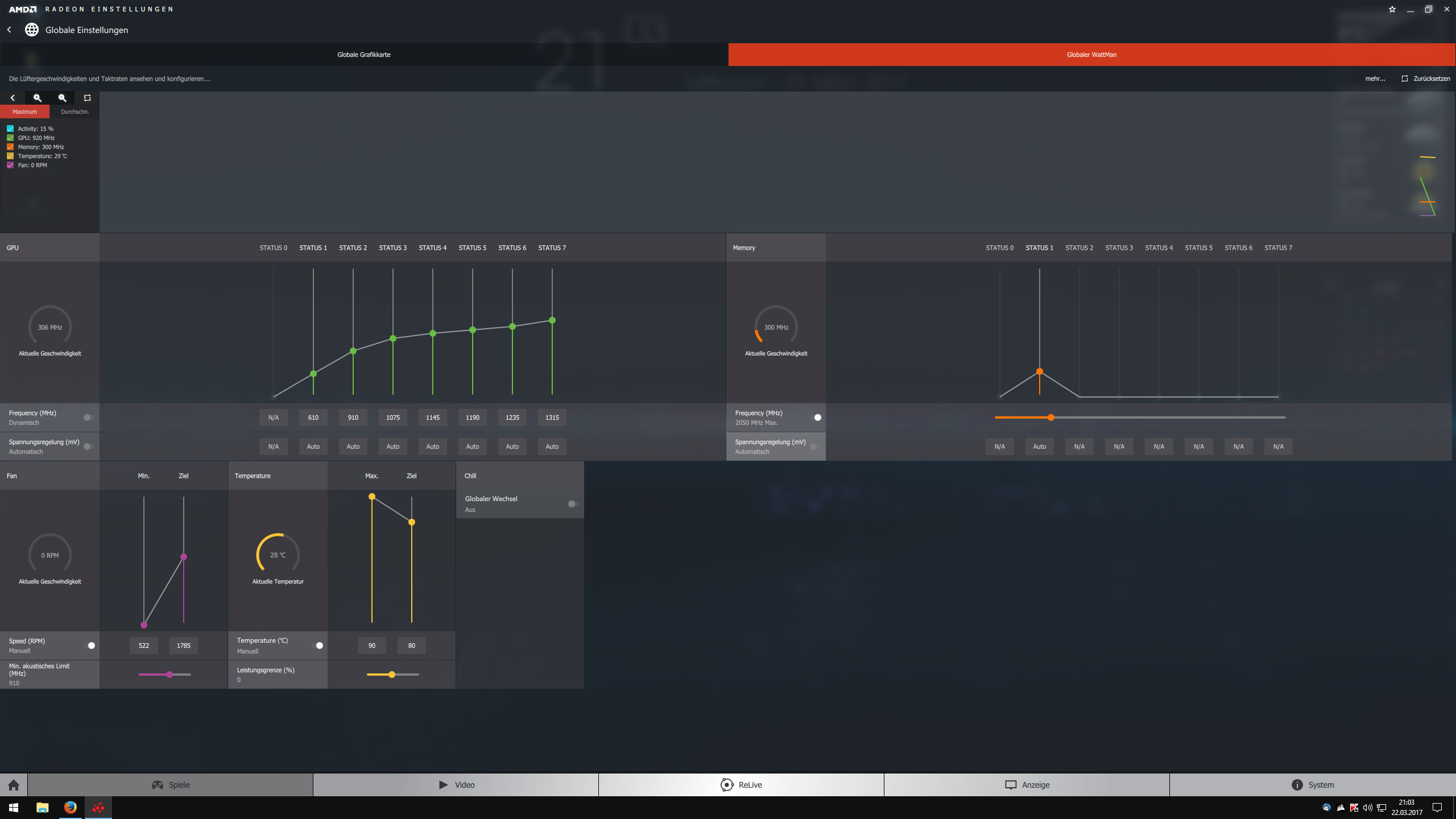

Sascha, poste doch bitte mal einen Screenshot von deinen Wattman-Einstellungen.
Deinstalliere Afterburner mal testweise und probiere dann nochmal.
Benutze den nicht, finde die lüftersteuerung etc. Beschissen.
Heißt du auch Sascha?
Ich meinte damit der_sascha85.
Ups, mein fehler...ja heiße so und hatte mich schon gewundert, woher du meinen vornamen kennst :D
Du schreibst, dass du untervoltest, in deinem Screenshot ist aber nichts untervoltet, nicht mal der Speicher.
Ich würde an deiner Stelle mal 1050mv bei 1300MHz probieren.
Den Speicher setz mal auf 2100 MHz und 1000mV fest.
