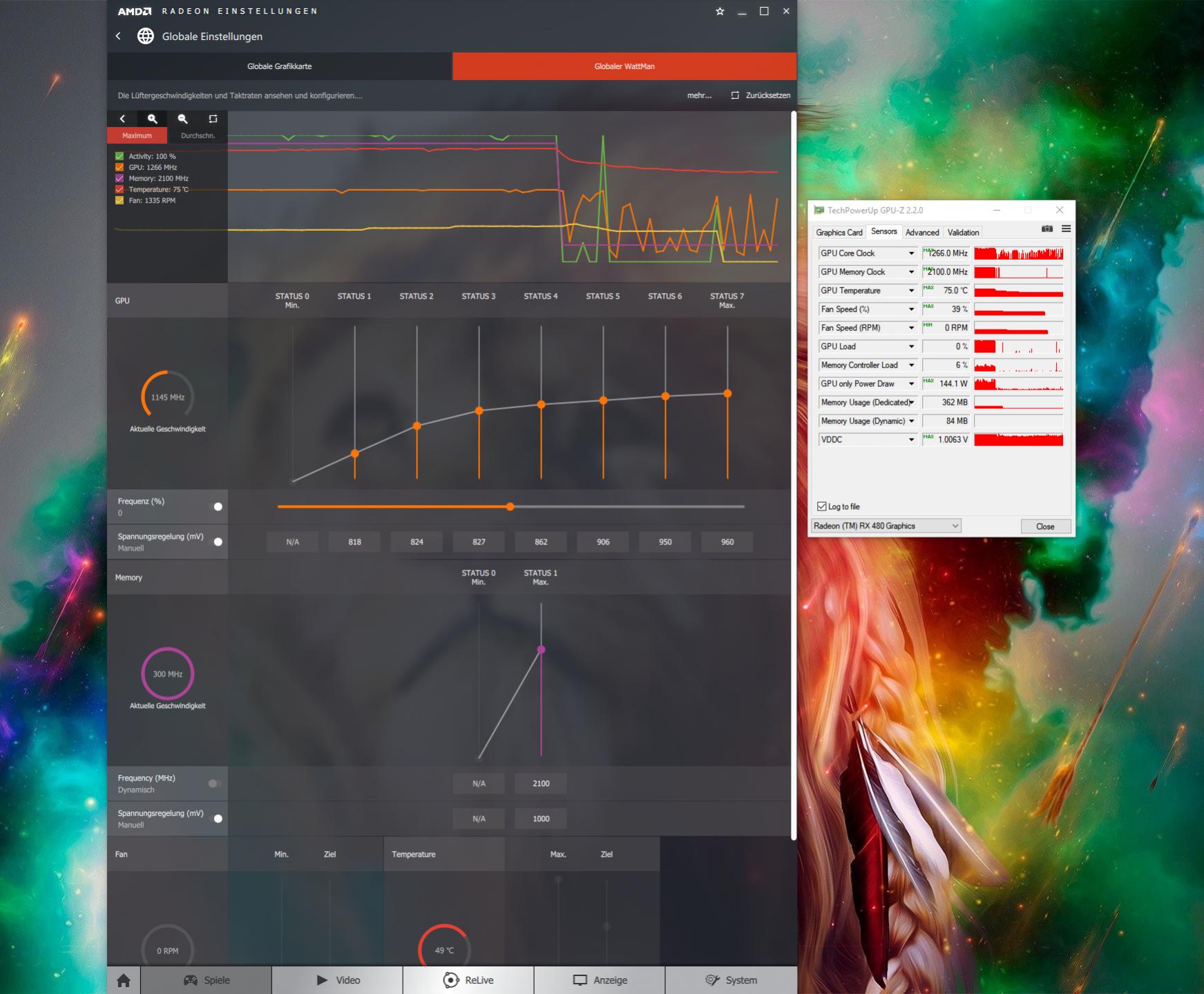

Also ursprünglich hatte ich es mit DDU gemacht.
Hab dazu jetzt nochmal den Treiber mit DDU entfernt und dazu Rückstände von Nvidia Treibern.
Daraufhin hab ich den Treiber neuinstalliert.
Undervolting bei 960 mV angesetzt und voila ein Absturz noch kurz bevor das Match in Overwatch zu Ende war.
Als Krönung liegt die Spannung in GPU Z bei 1.006 V....

aivazi, ich sehe gerade, dass du den Speichertakt auf 1V belassen hast.
Ich bin der Meinung mal gelesen zu haben, dass die Speichercorespannung nicht über der VCore des Chips liegen sollte zum Undervolting! Warum auch immer...
Ich stelle die beiden immer auf das gleiche Niveau ein.
Probiere mal, ob das Änderung bringt..
