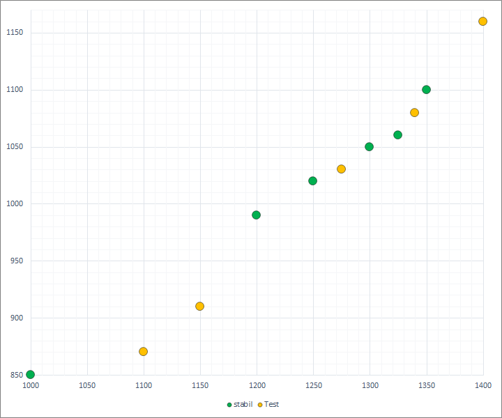

Ich wollte mal meine gesammelten Ergebnisse teilen, falls es jemand interessant findet:

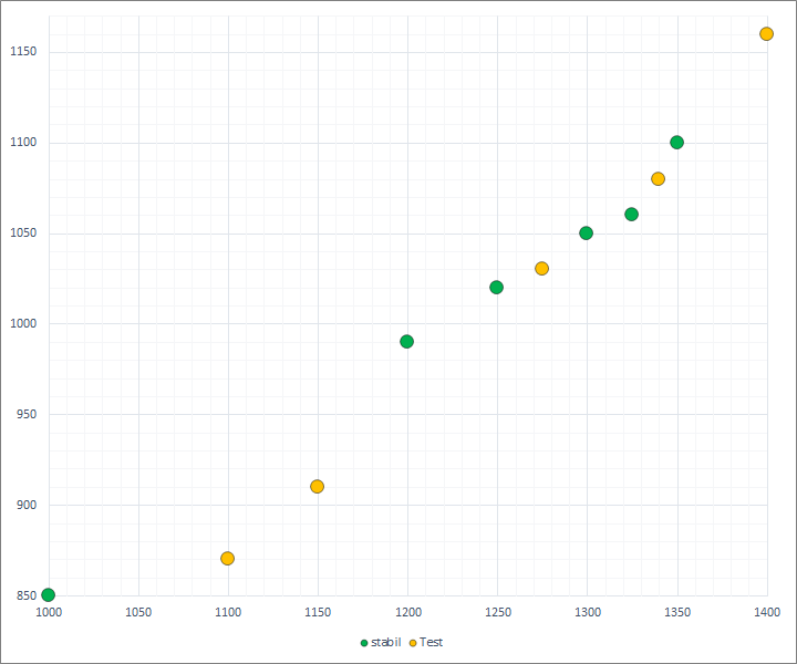

Das sind meine bisher stabilen Einstellungen (GPU Takt und Spannung). Grün wurde länger getestet.

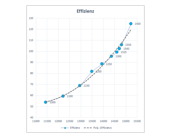

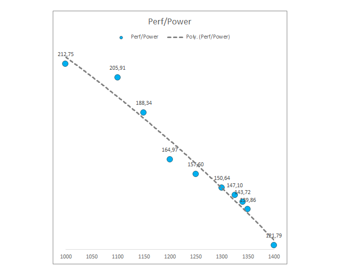

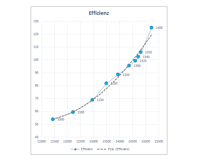

Effizienz aus Firestrike Graphics Score gegen Leistungsaufnahme (Mittelwert von Chip Power bei der ersten Firestrike Sequenz geloggt mit HWinfo)

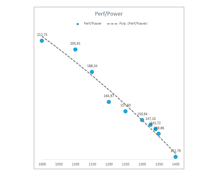

Noch einmal Effizienz als Quotient (Firestrike GFX Score / Chip Power) sortiert nach Taktraten.
Bei 1325 MHz sehe ich meinen Sweetspot. Darüber wird die Effizienz logischerweise schlechter, aber darunter im Bereich von 1200 MHz ist komischerweise auch so eine Delle in der Effizienz, wo ich relativ mehr Spannung benötige.
Die ASIC Quality wird mit 67% gelistet.
Schlechte Leistung beim Wechsel der Einstellungen habe ich auch schon öfter erlebt. (gefühlt mit den aktuellen Treibern häufiger)

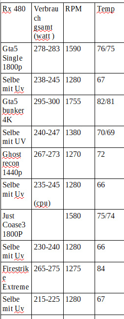

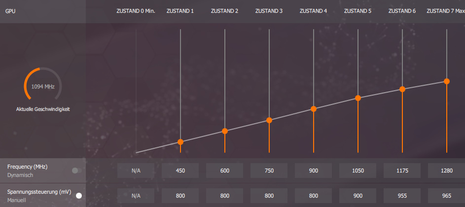

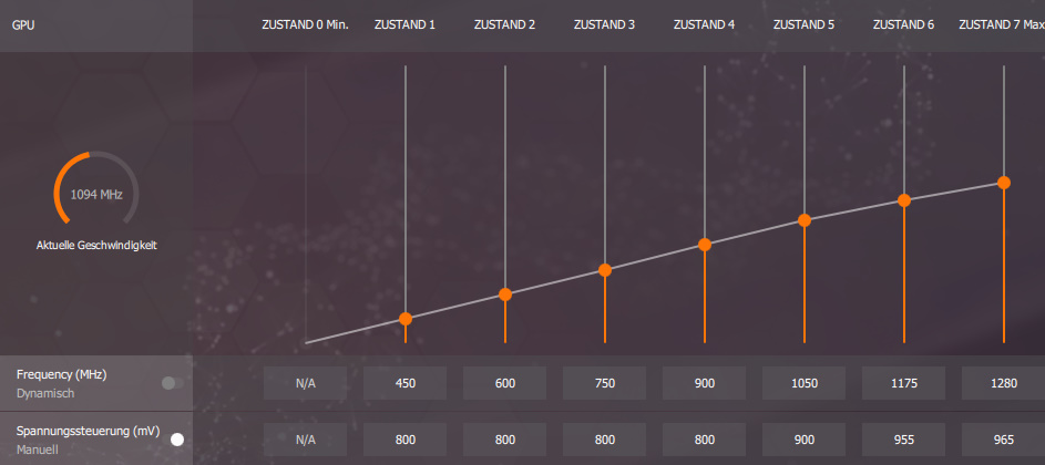

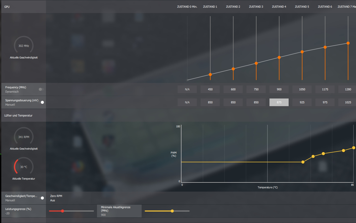

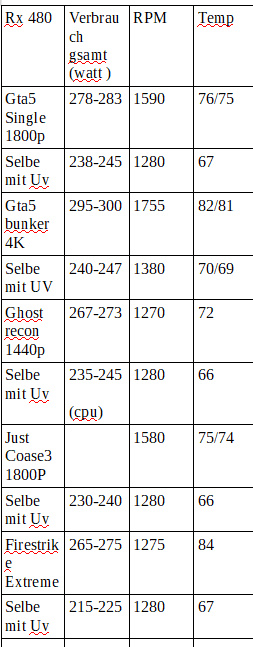

Und wieder ich. Thema powercolor Red Devil RX 480 @ 8gb . Inzwischen Verliere ich keine Leistung mehr sobald ich im 3D Modus an Spannungen oder Takt spiele
. Ich bin auchnochmal etwas tiefer mit der Spannung gegangen. Die Karte hat ja ein Offset von 50Mv. Musste auch die Spannung die man beim Ram einstellen kann senken. In Gta5 kann ich 965MV einstellen ( ingame bei 1800p ) komme ich auf 1-1,006V lastspannung. Dies läuft in den meisten spielen, bei Ghost recon Wildlands hingegen nicht dort bekomme ich mit der Zeit Memory errors. (denke ingame reichen dann 1.025-1,031V aus) Zudem habe alle P-states etwas angepasst. Ob und Wie viel dass ändert kann ich aber nicht sagen (siehe Bild 1)
Ich habe die Karte auch Inzwischen mit Flüssigmetall ausgestattet. Ich habe ein Paar Tests ( Mit LM) gemacht was Temperaturen und RPM der lüfter angeht zwischen Stock und UV . Die werte Sind sicher nicht so 100% genau , bsonders was den Stromverbrauch angeht des gesamtsystems
(Siehe bild 2)

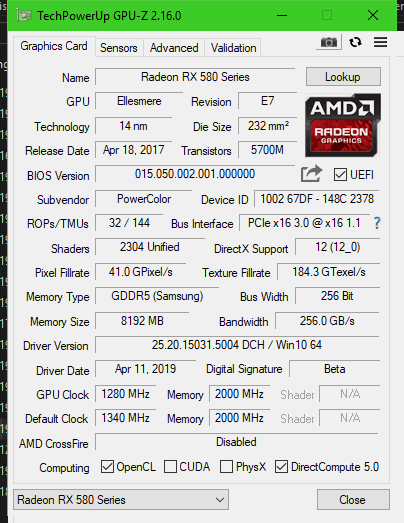

Meine RX480 Red Devil läuft bereits seit 1,5 - 2 Jahren mit dem RX 580 Bios der Asus Strix + optimierten Timings beim Samsung Speicher und erreicht recht hohe Leistung damit , selbst für eine RX 580 ...
https://www.userbenchmark.com/UserRun/15999110
allerdings , muß ich dazu sagen , das ich nicht 1360 Mhz nutze sondern meist nur 1320 oder wenns leise sein soll 1280 @1,07v , die Kühllösung der RX480 Red Devil kann halt nicht ganz mit der einer echten Asus Strix RX 580 mithalten

Ich würde ein RX 580 Bios wählen das einen möglichst niedrigen Takt hat , keine mit 1400 Mhz oder höher , ich nutze das Silent Bios der Asus Strix mit 1360 Mhz und natürlich muß der Speicher passen = die Rx 480 Red Devil sollte eigentlich Samsung Speicher haben
https://www.techpowerup.com/vgabios/191456/asus-rx580-8192-170301
Da wie gesagt der Lüfter der Red Devil nicht so leistungsfähig ist wie der der Strix solltest du weniger Takt anlegen , etwas undervolten und die Lüfterkurve anpassen , kann man ja als Profil speichern

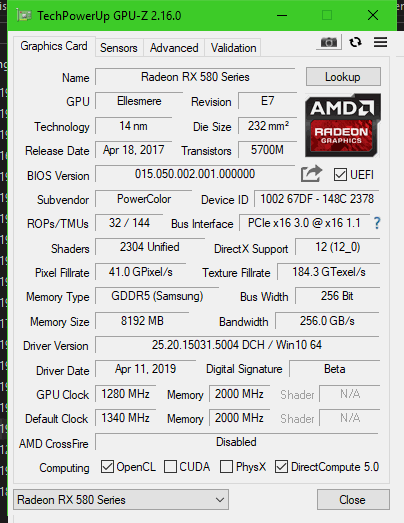

So. Habe nun das Bios aus deinem Beitrag drauf. Was sofort auffällt dass bei Hwinfo bei der Gpu Chip power 5,5 watt statt konstant 28 ausgelesen werden wie beim anderen Bios. Der Fehler beim anderen Bios lag ja wohl nicht am Hohen Takt dort waren 1340 bei 1187V eingestellt. Aber die Karte hatte dafür keinen Offset mehr. ICh könnte mir Vorstellen dass hier das Problem liegt. Schmeiße Jetzt mal den Witcher an . Speicher habe ich erstmal auf 1000MV gestellt .Nur um sicher zusein
EDIT: SO. Witcher lief die Kurze Zeit Ohne Irgendwelche Errors.Dann mal morgen mit niedrigere Spannung testen. sah alles soweit aber erstmal gut aus . Auch der Stromverbrauch bei Yputube ist konstanter und Geringer.
