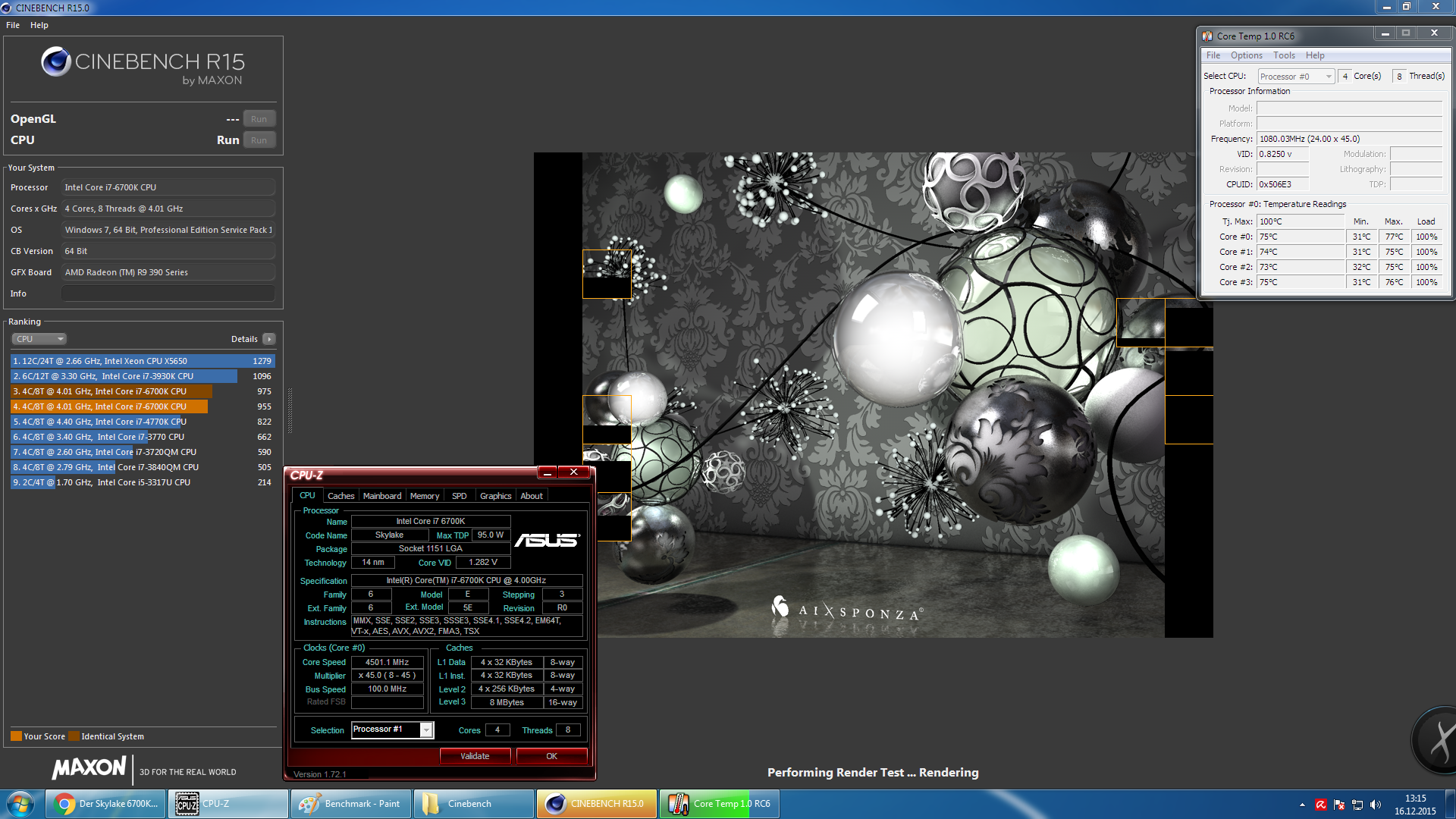

Hey,
habe gestern meinen Prozessor über die UEFI Overclocked indem ich NUR den Multiplizierer auf 45 eingestellt hab.
Mein System:
CPU: i7-6700k
MB: Asus Z170 pro gaming
RAM: G.Skill 16GB Kit 2400 CL15-15-15-35
CPU Kühler: Be Quiet! Shadow Rock SR2

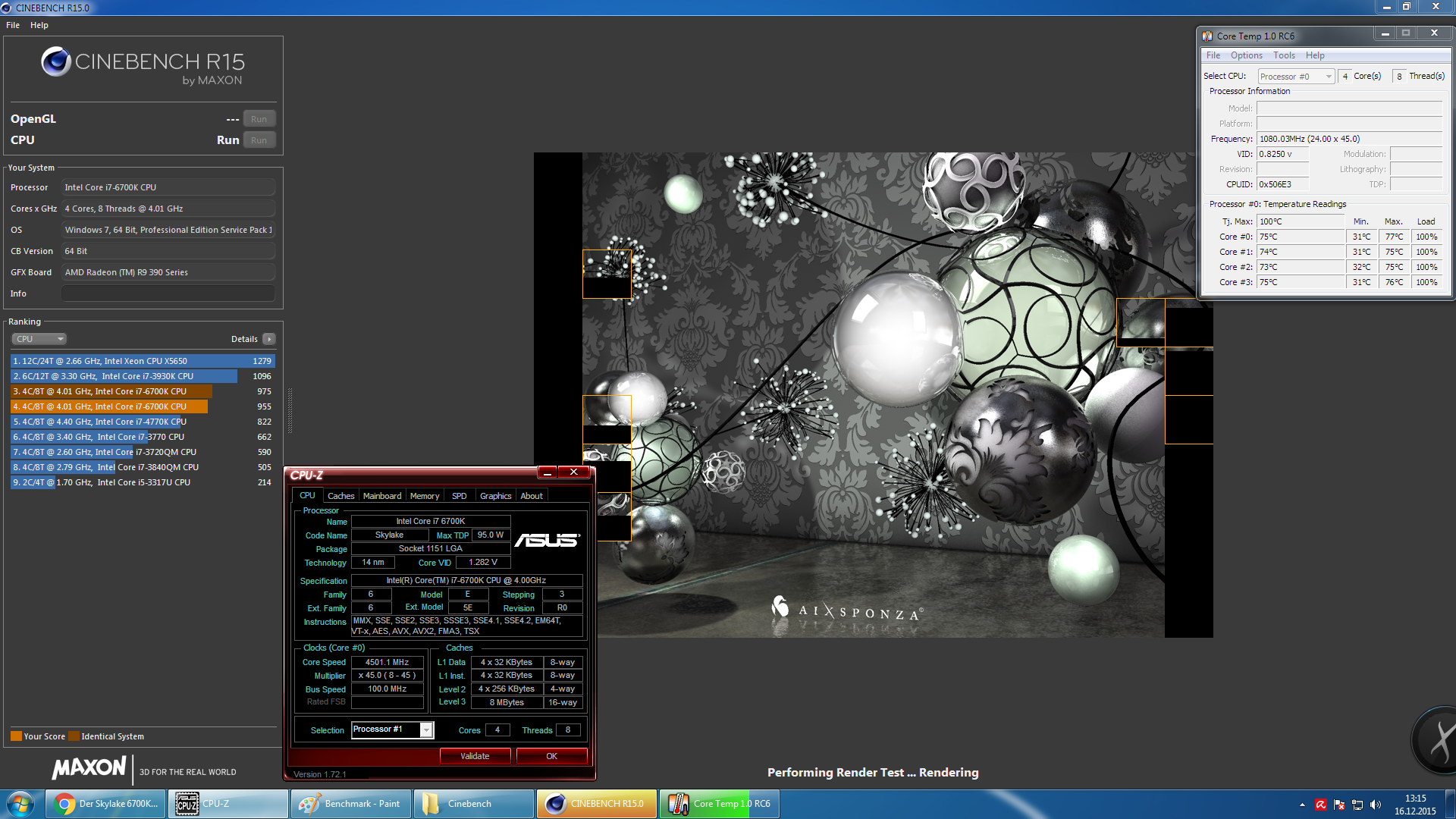

Die 4,5GHz sind Stabil, die Spannung schwankt zwischen 1,331V & 1350V, Temperatur liegt bei 35°C im Ruhezustand.

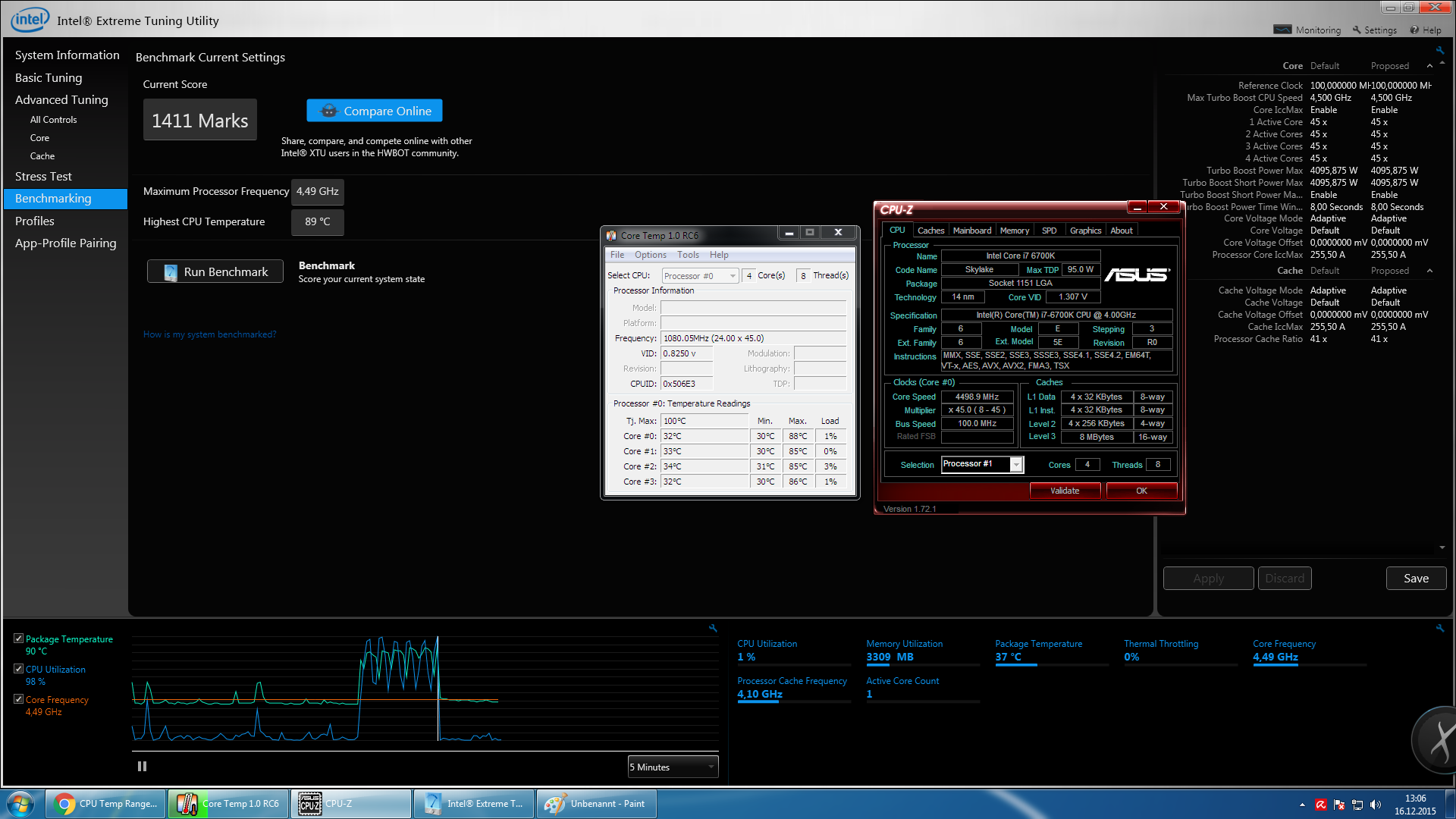

Nun habe ich verschiedene Benchmarks (Cinebench & Intel Extreme Tuning Utility) gemacht und bei einem fiel mir was sehr extremes auf, ich lade hier erstmal zwei Screenshots hoch:
1. CINEBENCH
2. INTEL EXTREME TUNING UTILITY
Beim Cinebench war die höchste Temperatur bei 77°C.. Nehme mal an das ist noch der normale Bereich bei 100% Last.
Jedoch beim Intel Extreme Tuning Utility wurden Temperaturen bis zu 88°C erreicht..
Bewege ich mich mit den 88°C noch an der Grenze?
Soll ich die OC Einstellungen so belassen wie sie sind?
Wenn noch irgendwelche Daten/Werte/Informationen/Software Auswertungen gebraucht werden, nur zu, ich werde sie sofort aushändigen.
Liebe Grüße

Lass ruhig.
1. Sind diese Temps kein Problem, da die CPU sowieso runter taktet bzw .ausschaltet wenn sie zu heiß wird und
2. Erreichst du in normalen Arbeitsszenarien niemals diese Auslastung.
Was du machen könntest und solltest - VCore manuell ein bisschen runter schrauben (kleine Schritte/immer testen).

hast du nur den Multi erhöht, oder auch die Core Ratio auf "sync all cores" und von auto auf 45 gestellt ?
Falls nicht, laufen nicht alle Kerne mit dem 45-Multi.
Spannung kannst du vermute ich noch etwas senken, dann gehen auch die Max-Temps. zurück. Wie schon geschrieben wurde..in kleinen Schritten austesten.
@ aurum meint die Einstellungen im Prime 95-Test.
Um dein System auf Stabilität zu testen, gehe erst einmal die Einstellungen aus dem Video durch- danach kannst du Anpassungen vornehmen. Nur den Multi zu erhöhen reicht dafür nicht aus.

Hab auf "sync all cores" eingestellt und dann bei Core 1 "45" eingetippt. D.h. alle Cores laufen auf x45.
Werde dann etwas mit der Spannung herum experementieren.
Achso ja werds mir anschaune mit dem Prime 95-Test
EDIT1: Habe jetzt mal Prime95 laufen lassen.. Nach 4 Minuten stieg die Temperatur auf 100°C auf von allen 4 Cores lol.. War mir da jetz nich sicher und hab abgebrochen.. Ist es denn normal?

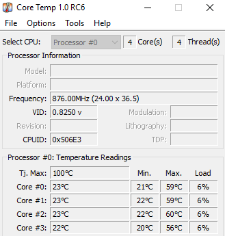

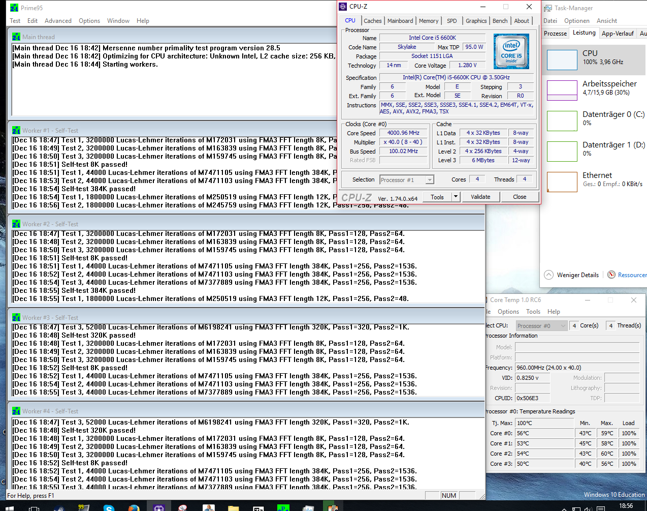

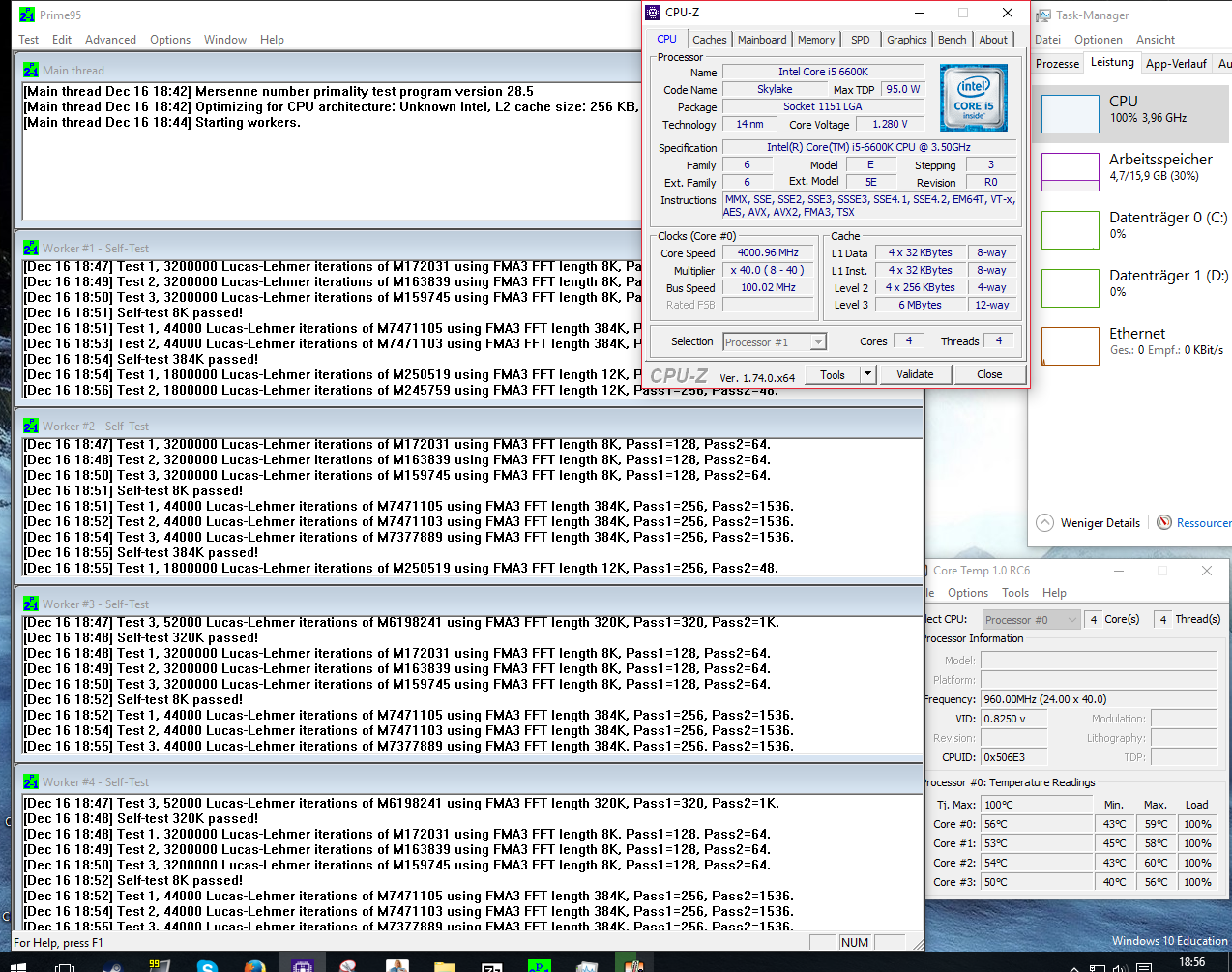

Hab jetzt den ersten Mini-OC mit meinem 6600K hinter mir und wollte fragen ob man schon prognostizieren kann wieviel Glück/Unglück ich mit meinem Exemplar hab.
Was mir aber auch aufgefallen ist - Während Prime95 ist mein Core Voltage zwischen 1,280 und 1,296 gependelt!
Das ist doch etwas zu viel dafür, nicht?
(Core Temp wurde leider mitten im Benchmark eingeschaltet - 2. Pic berücksichtigen für Idle Temp)
22°C im Idle und 60°C unter 100% Last in Prime95 (Standart Stresstest, nichts umgestellt)
Reicht es wenn ich den Vcore im UEFI begrenze? Und wie hoch müsste dass dann sein?
Übrigens mein 6600K hatte standartmässig 1,168V. Ist denk ich das gängigste, oder?
Danke für eure Hilfe! ^-^
Stell im Bios alles auf Auto und lies die Spannung die er im Hardwaremonitor anzeigt aus. Das ist meist das was man auf einem einigermaßen guten Mainboard für 4,5 GHZ braucht.
EDIT: Zumindest gilt das für den 6700k. Beim 6600k könnte es anders sein. 1,28V für 4 GHZ ist auf jeden Fall sehr schlecht.

aurum schrieb:1,28V für 4 GHZ ist auf jeden Fall sehr schlecht.
Ja mein ich auch. Vielleicht weiß jemand ja was man dagegen tun kann :/
Aber 1,168V vor dem OC ist doch dagegen gut, nicht?
Dann ist die Spannung ganz normal...
Bios Defaults laden > Neustart
Dann den Ai Tweaker mal auf "manual" > Multicore Enhancement ausschalten> EPU einschalten > Svid Support einschalten > Neustart
Kerne auf Sync all Cores stellen > Multi eintragen > Neustart
Dann sollte weniger anliegen
XMP am besten gar nicht laden... die 2400 MHz sollten eh problemlos laufen, also den Ramspeed auswählen, dann unter RAM Timings> Maximus Tweak auf 1 und die 2 Hauptlatenzen eintragen.

Vllt. ist der Kühler nicht richtig instslliert?
Zum vgl.: ich hab ein Thermaltake Macho Rev. B, 2 intakes in der front, einen von unten und den standartmässige outtake von hinten. Alles 140mm fans in einem Define R5
Sollte hoffentlich reichen und die 60°C erklären.

Wenn du die Spannung begrenzen willst, stellst du bei der Spannung Adaptiv ein und trägst dann bei der Maximum Turbo Voltage mal 1.2 oder niedriger ein.
danach am besten noch in die Erweiterten Einstellung > unter CPU> Boot bei Max Performance ohne Turbo einstellen.
Je nach LLC sollte er dann 1.1 oder weniger beim Boot verwenden und sollte in Prime auf max 1,22V ansteigen.
