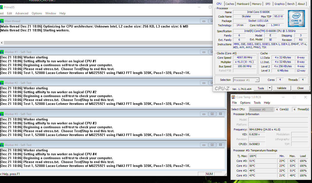

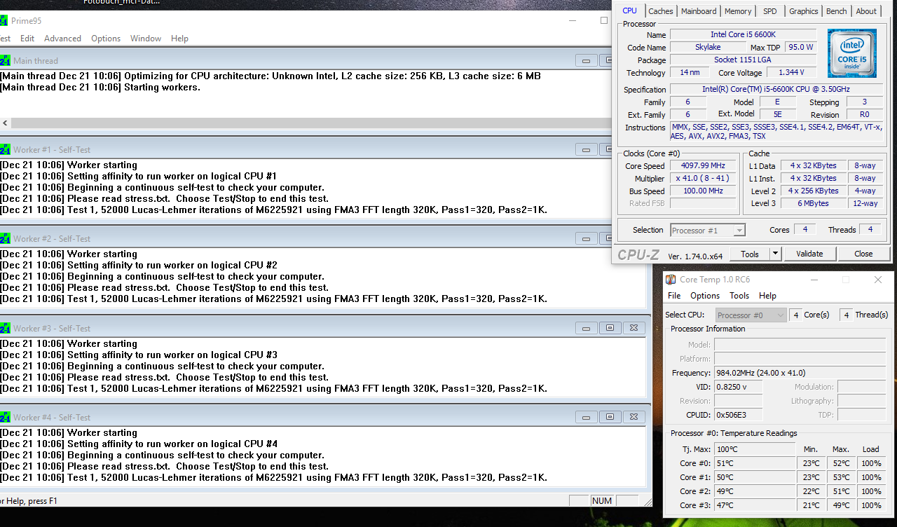

Larve74 schrieb:
Die schwankende VCore stellst du ab,indem du LLC von "auto" auf "5" stellst. Also wie im Video.
Ach stimmt, das hab ich vergessen.... gemacht, getan.
Nun hab ich 1,344 bis 1,360V :hammer_alt:
Bin ich blöd?
Sollte ich einfach eine CPU Voltage Core von 1,3V ins UEFI schreiben? Bis jetzt hab ich noch keine Spannungsregelung eingegeben
EDIT: Hab die Spannung angepasst und mein 6600K läuft jetzt mit Konsequent 1,280V @ 4,2GHz

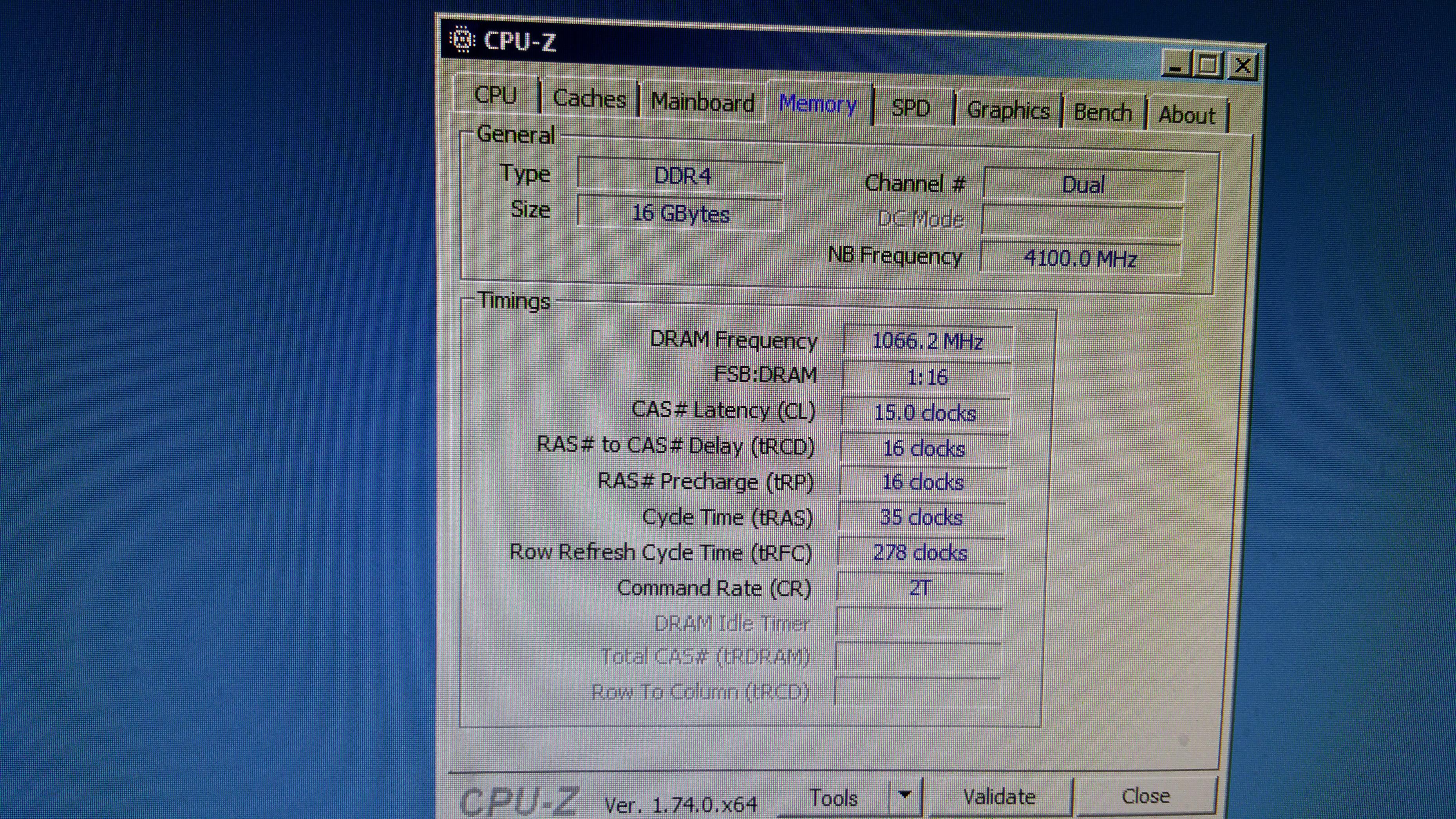

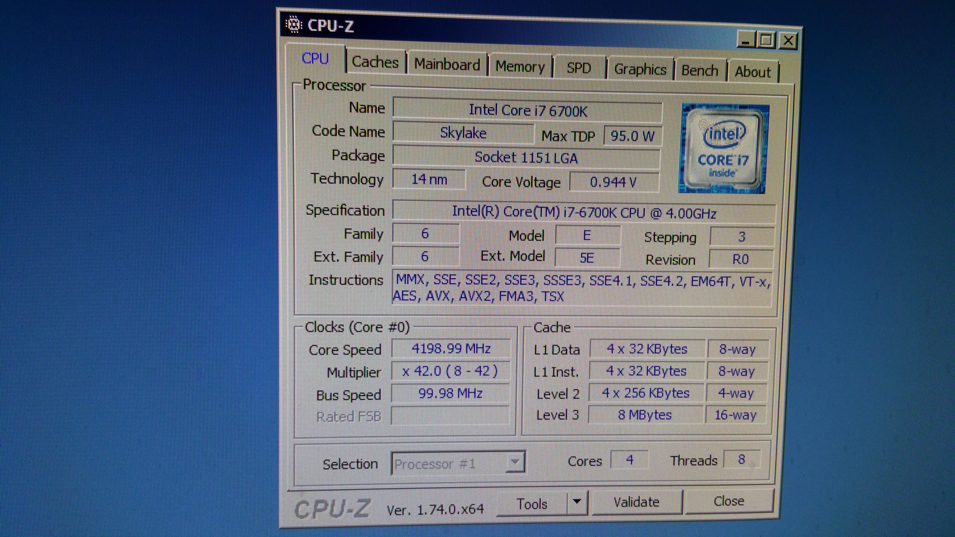

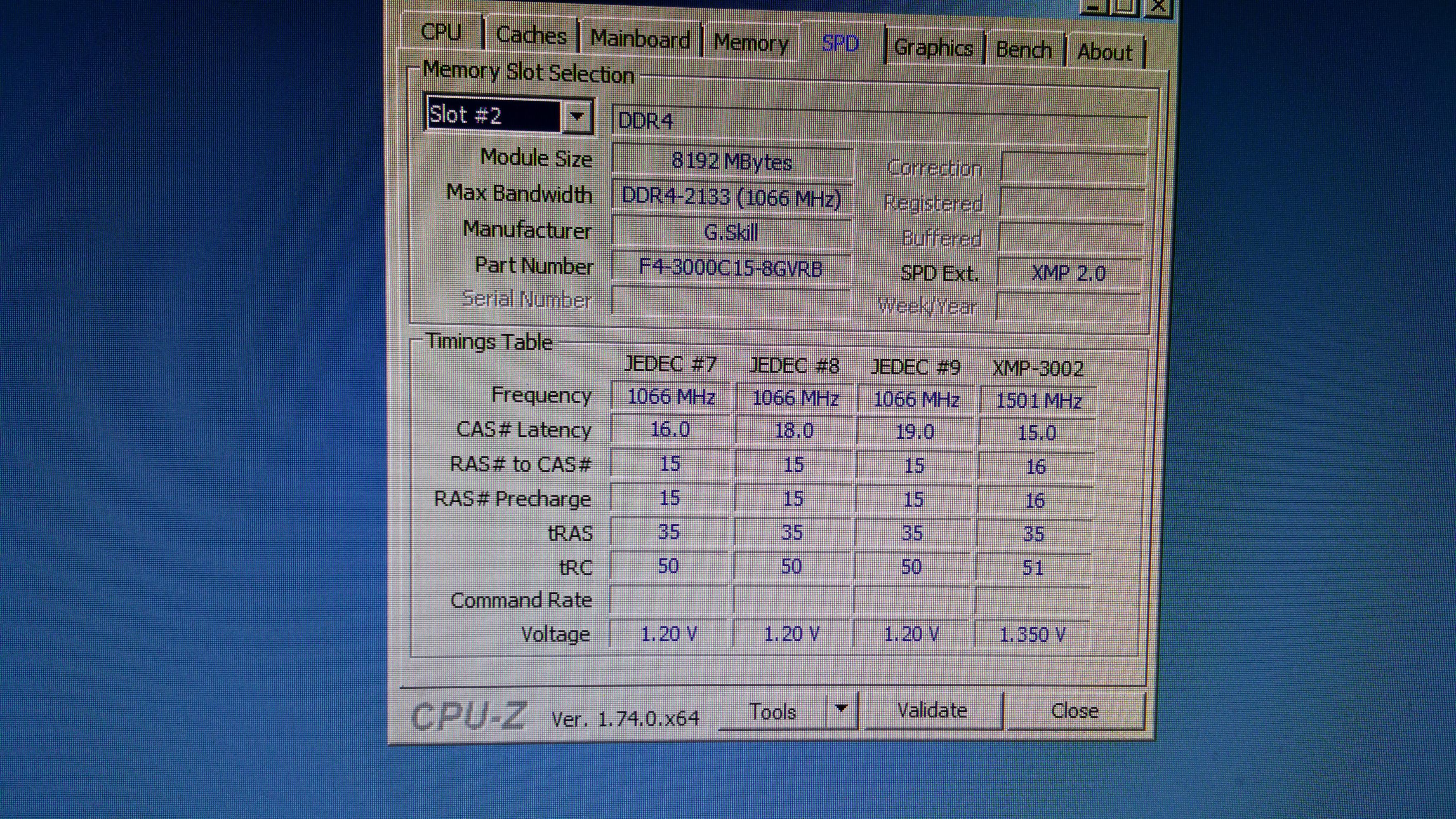

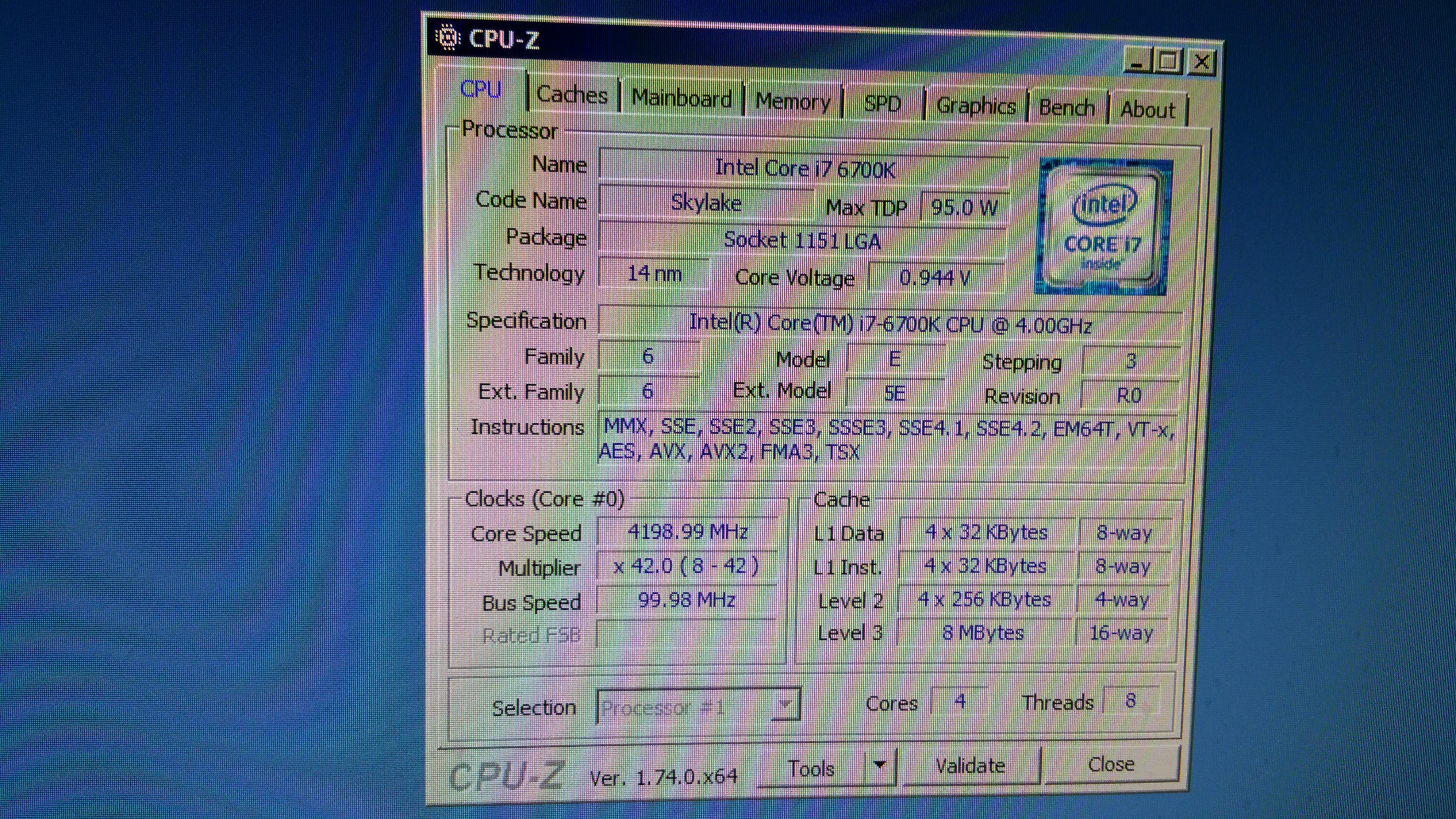

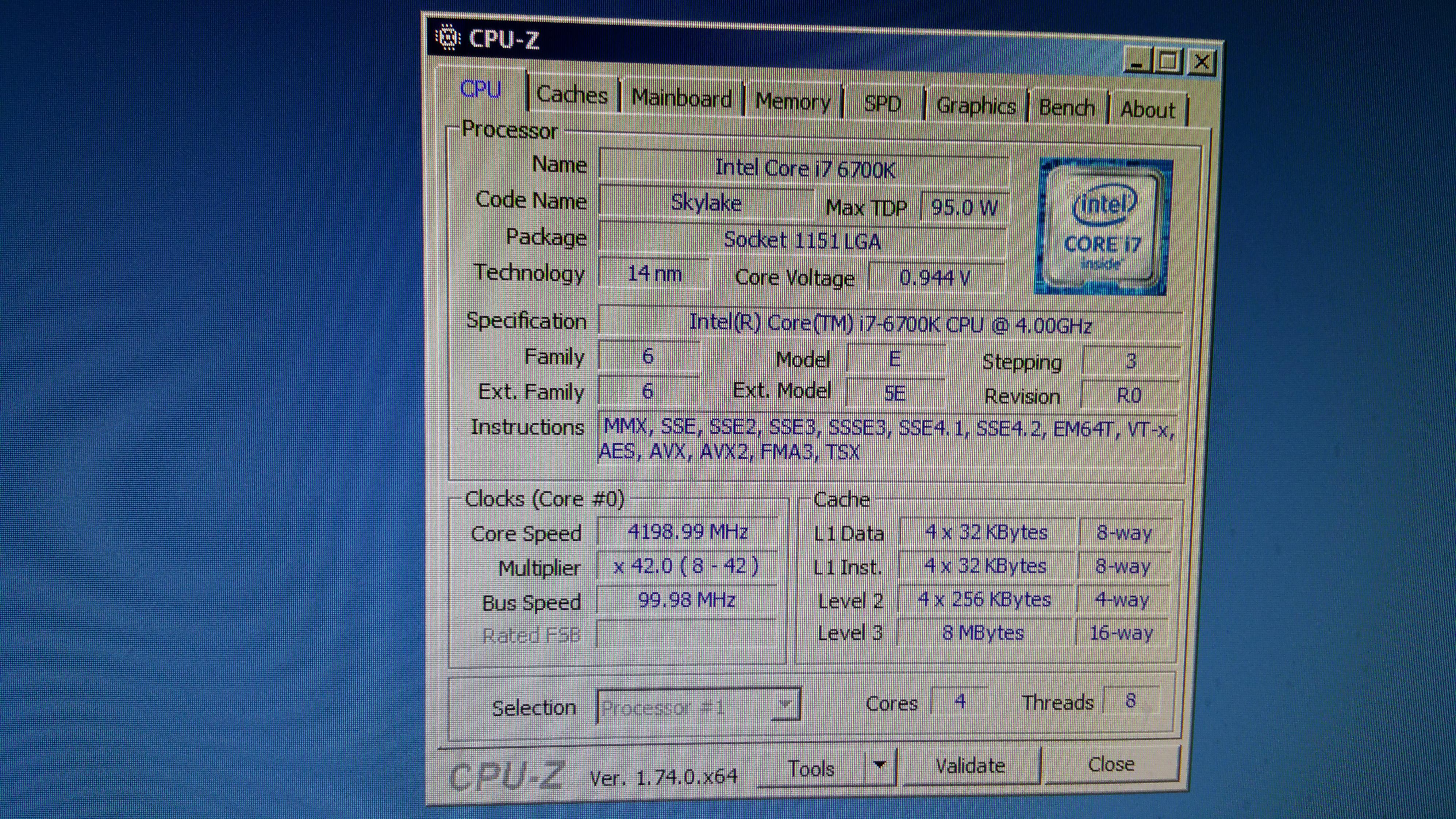

Hallo ich bräuchte bitte einmal eure Hilfe .
Ich möchte am Anfang nur das mein Rechner Stabil in den Standard Einstellungen läuft ,wenn ich Fehler ausschließen kann taste ich mich ran.
Seit Freitag habe ich meinen Rechner neu aufgebaut ,seither aber immer wieder kleine Fehler ,wenn ich durch Tests Fehler am Board ,CPU, Speicher ausschließen kann ist mir erst mal sehr geholfen.
Intel Core i7-6700K
G.Skill RipJaws V rot DIMM Kit 16GB, DDR4-3000, CL15-16-16-35 (F4-3000C15D-16GVRB)
ASUS Z170 Pro Gaming (90MB0MD0-M0EAY0)
-Win 7 neu aufgesetzt alle Updates
-BIOS das neuste
-Board Treiber alle aktuell
-Das Asus Software Paket wieder gelöscht
-Speicherriegel sitzen in den richtigen Sockeln
Fehler kommen irgendwie vom Speichertiming ,Spiele haben sich kurz aufgehangen ,Bluescreen mit irgendetwas in der Art Crash Dump (war zu schnell)
Leider habe ich zu spät bemerkt das der Speicher und das Board noch keine Freigabe haben.
In anderen Beiträgen zu dem selben Bord /Speicher / CPU habe ich auch von Problemen damit gelesen.
Zumindest hat mein PC immer richtig gestartet ,scheint mit dem letzten BIOS Update weg zu sein.

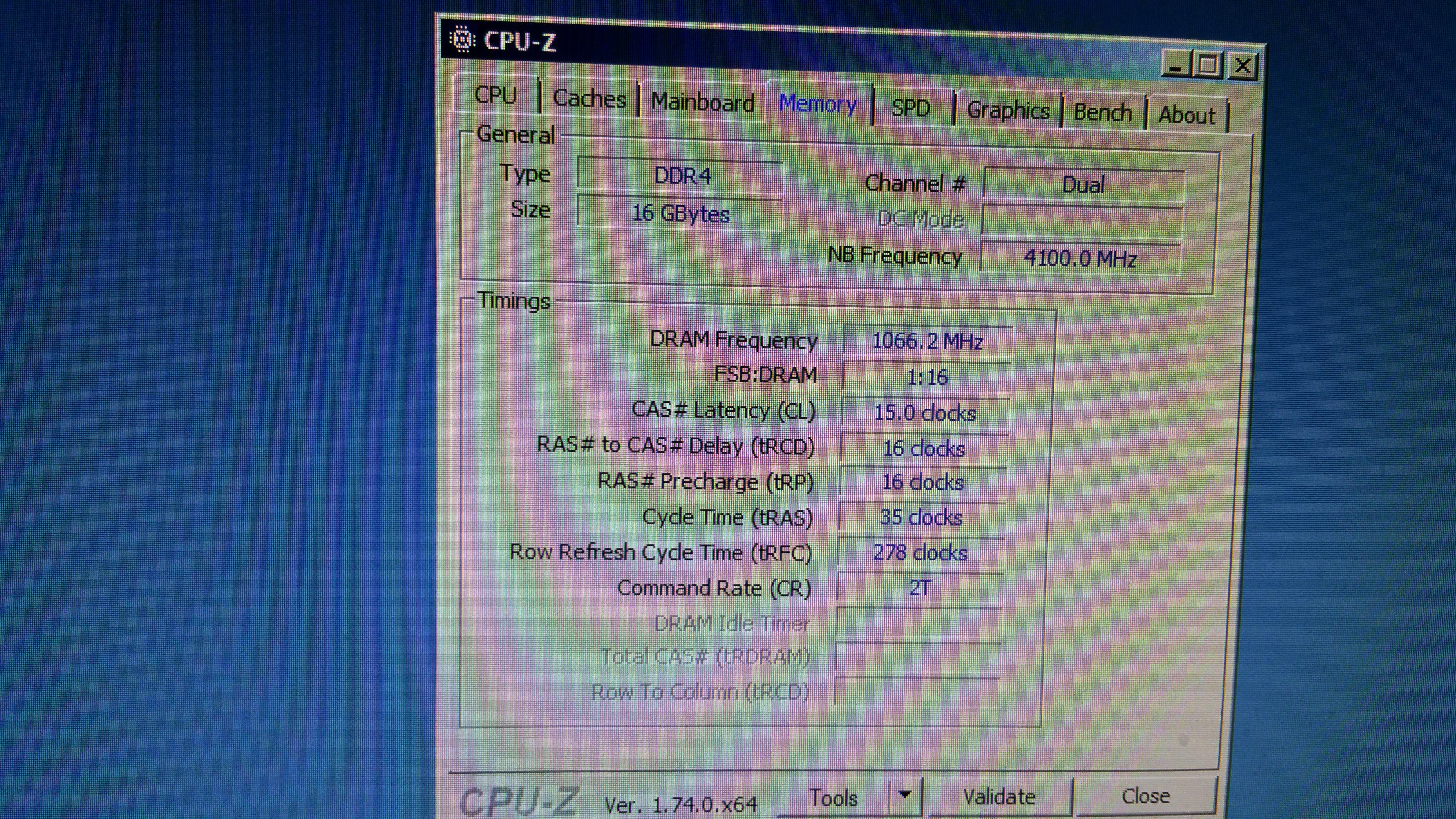

CPU Z zeigt unter Memory Timings 3014 Mhz und XMP an ,ist das normal ?
HWINFO;CPU Z ;AIDA EXTREME ist vorhanden
Nachtrag :CPU Z welches noch von ASUS war zeigte Falsche Werte,aktuelle Version zeigt die richtigen .
@MDRS66,
ich vermute, da ist etwas mit der XMP-Einstellung schief gelaufen.
Mein RAM zeigt die 3000 richtig an.
Einige Optionen:
Ueberpruefen, ob der RAM vom Bios unterstuetzt wird
Bios-Reset und XMP-erneut versuchen (die im Anschluss angezeigte Frage mit NEIN beantworten)
Bios-Version 90x laden
RAM-Timings und Werte von Hand einstellen
RAM auf Fehlerfreiheit ueberpruefen

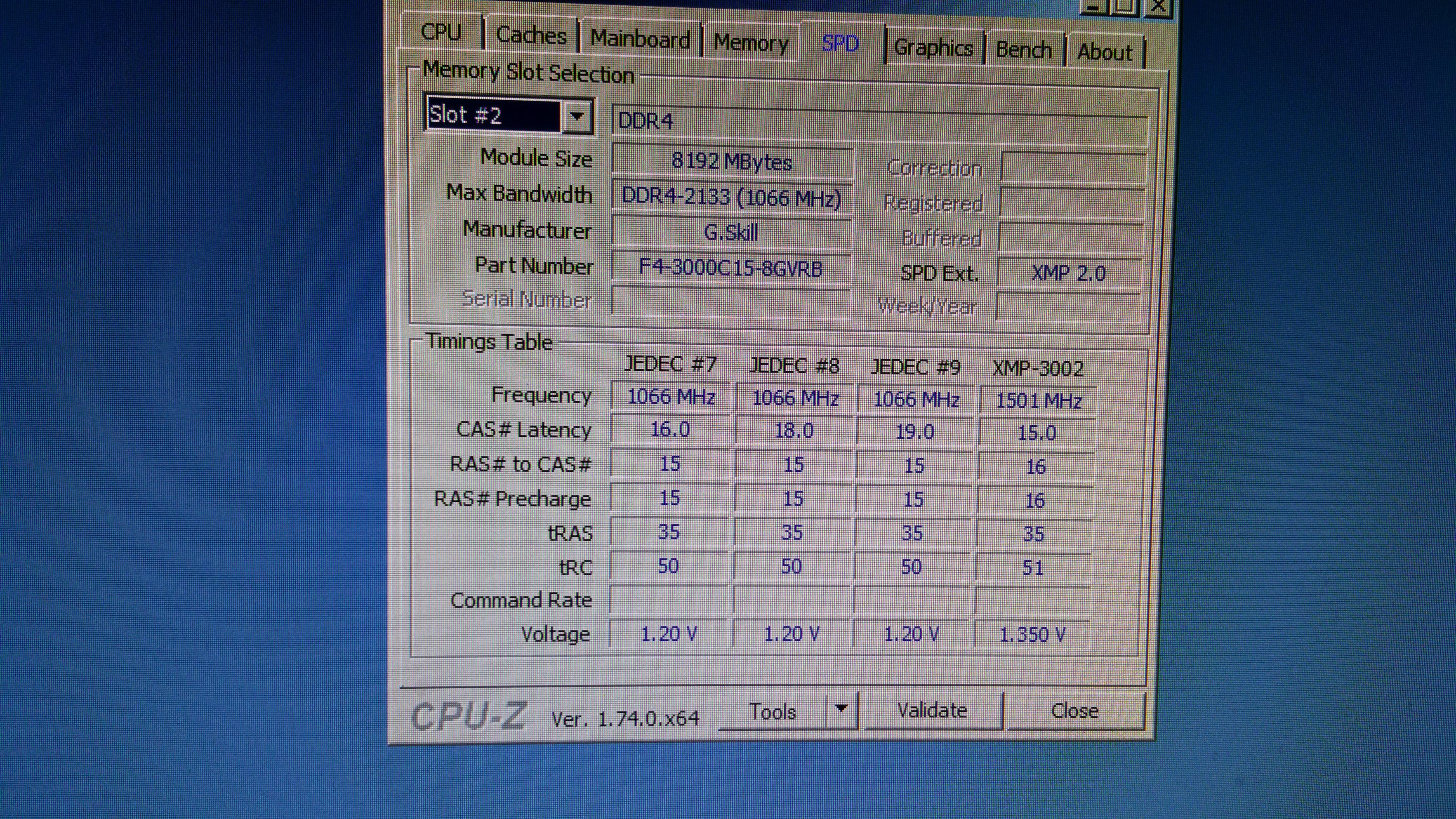

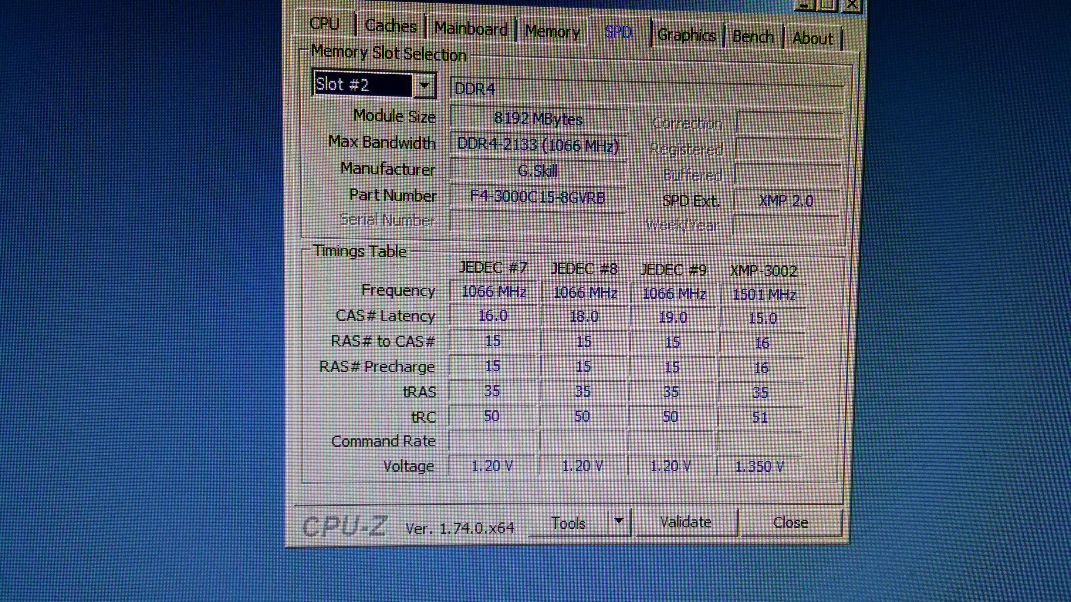

Danke für die Antwort wo genau ließt Du die 3000 Mhz ab ?

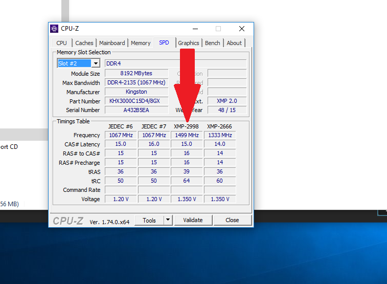

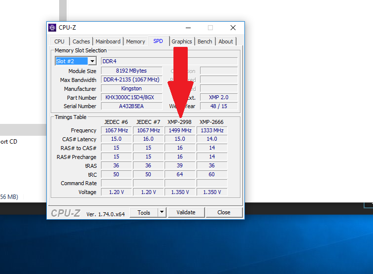

Hi,
ich habe meinen PC jetzt in Betrieb genommen.
Zur Erinnerung, ich war der, der den RAM-Takt erhöhen wollte.
Ich bin mir noch nicht hundertprozentig sicher, welche Werte ich für den RAM nehmen soll. Ist es richtig, die Werte (aus CPU-Z ausgelesen), wie im Bild unten zu nehmen?
Warum ist eigentlich der Wert für die Frequenz nur halb so groß, wie die 3000MHz?
Danke schonmal.
Dual Channel. D.h. 2*1500 MHZ = 3000 MHZ ... und ja du kannst es mit den Werten probieren.
Anscheinend goutiert mein System die Frequenz-Änderung überhaupt nicht. Ich habe das XMP geladen, danach hat das System überhaupt nicht gebootet. Erst nach BIOS-Reset wieder...
Nebenspannungen angepasst? Dir ist klar, dass du zumindest die vdimm + timings ggf. manuell setzen musst? Das funktioniert mitunter nicht automatisch.
Ne, ich hab eigentlich null Ahnung, was ich da mache.
Bei den Timings sind weit mehr Einträge im BIOS, als die 5 Werte in CPU-Z.
Und das BIOS lässt mich die allermeisten Einträge gar nicht manipulieren (was wahrscheinlich auch besser ist, lol).
Naja, ich habe das zweite XMP (mit 2666Mhz) geladen, damit gehts. So lassen, oder lieber nicht?
CPU und Speicher (XMP) im UEFI eingestell ,läuft stabil auch unter Prime ect.
Ich belasse es erstmal für eine Weile .
Danach setze ich wie hier angegeben alles etwas höher .
Danke bis bald
