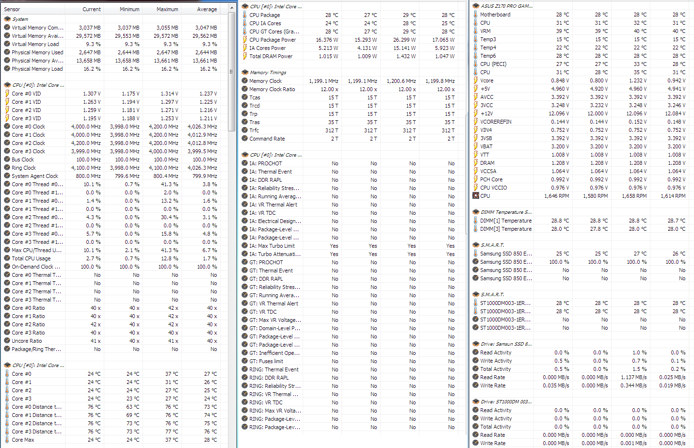

Lass dir bei Hwinfo die Sensoren anzeigen... du siehst doch nur die Vid, die Vcore steht bei den Sensoren des Mainboards :D
Und deinstallier die Asus Software... die bremst mehr das Ganze System als, irgendeinen Vorteil zu bringen...
Wenn du bei dem Ai Suite Höchstleistung einstellst, ändert er wahrscheinlich auch schon wieder den Multi auf Allcore...
Die Spannung in CPUz dürfte aber stimmen...

Habe Prime95 laufen lassen.. höchste Temperatur war 79°C bei konstanten 4GHz.. VID lag bei ca 1,230V
Hier die Sensor Werte von HWinfo:
Ist es normal dass die Frequenz zw 4GHz und 4,2GHz hin und her springt?
Denn unter Last (z.b. Prime95 Test) sind es konstante 4GHz

EDIT2: Seit der deinstallation von AI Suite 3 und einem restart, zeigt nun CPU-Z ein VID von 0,800V-1,100V an statt wie davor 1,250V und 1,300V..
Das ist der Single Core Turbo. Lies mal die Bios VID aus - das ist relativ genau das was er für 4,5 GHZ braucht. D.h. im Bios alles auf stock stellen und die Spannung aufschreiben die dann im Hardwaremonitor angezeigt wird.
1.232V ist normal mit Vdroop
Die Schwankungen sind auch normal, der Turbo von 4,2 gilt nur bei Beanspruchung eines Kerns.
