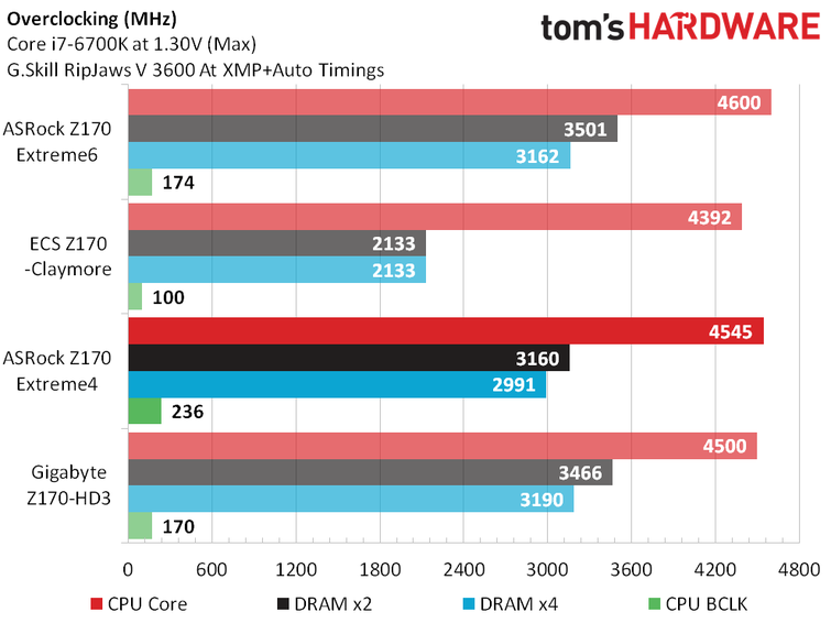

Hier, ein Test deines Boards zum erreichten Takt bei 1,3V.
Schafft nicht mehr den 46 Multi.
Wenn man noch davon ausgeht, dass über 1.25V meistens 0,064V für die nächsten 100 Mhz gebraucht werden, wirst wahrscheinlich mal 0,048-0,064V mehr anlegen müssen, als die Caseking Einstellung vorgibt. Kann auch gar nicht möglich sein, in dieser Kombination.
