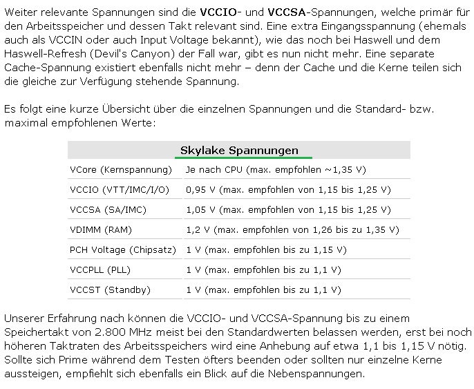

Mir würden ein paar Vergleichswerte zu den IO und SA Nebenspannungen helfen. Auf den vielen Seiten ist hier die Übersicht recht verloren gegangen. :)
Frage: CPU-Z zeigt immer nur einen Bus Takt von 99.8MHz an, aber nie mehr 100MHz glatt. An welcher Stelle muss ich da schrauben, dass das wieder passt? Schönheitsfehler, aber sieht doof aus.
Die System Agent Voltage sollte man normalerweise garnicht anfassen. Wenn das System wirklich stabiler damit läuft, würde ich eher ein Stabilitätsproblem beim RAM vermuten und den noch mal separat testen.
Kann aber auch reiner Zufall sein. Nur weil irgend ein "Run" 1x durchgelaufen ist, sollte man da keine falschen Schlussfolgerungen ziehen, beim nächsten Mal schmiert er dann vielleicht wieder ab. Das ist eben der Nachteil der stundenlangen Tests und auf Kante genähten OC Versuchen.
Ominös, wo doch im ganzen Thread immer auf speziell diese beiden Nebenspannungen hingewiesen wird und dass eine leichte Anpassung nötig sein kann bzw. hilft. Welche Nebenspannung wäre dann ganz allein nur für den Memory Controller zuständig?
Nebenspannungen:
Ist das alles falsch?
@Ram: Der renn auch eine ganz Nacht mit memtes86+ durch. Der ist scheinbar nicht das Problem.
Sorry, ich weiß nicht, worauf Du Dich beziehst. Ich kann Dir nicht folgen. Dem nach ist das da oben alles Quatsch und falsch. O.o Du widersprichst ja komplett dem, was hier auf 30 Seiten steht. Jetzt bin ich klassisch verwirrt. Juhu. :)
Ja, der Memory Controller. Hatte mich vielleicht ungünstig ausgedrückt wegen dem System Agent. Der mag es garnicht, wenn man zu viel dran herum spielt :) Vcore konnte ich drücken. Jetzt muss wieder Linx run und ich gehe auf Arbeit.
Nicht alles Quatsch...das war wohl ein Missverständnis. Oft ist es ja sogar so, dass über das XMP Profil des Speichers die Nebenspannungen mit angehoben werden, bei sehr hoch getaktetem Speicher auch nicht ohne Grund, das kann schon was ausmachen.
Offenbar :) Ich habe also nur die VCCSA Spannung ein Stück erhöht und die Bude rennt mit 4.4GHz. Ich werde heute früh schauen, wenn ich daheim bin, ob der Run wieder durchlief. Gestern liefen 25 Runs durchweg.
Vergleichswerte sind trotzdem immer interessant, wenn sich jemand erbarmt :)
Gute Chips laufen @stock ... D.h. SA 1,05 V und IO 0,95 V. Manche Chips mögen aber auch keinen großen Abstand zwischen der SA und IO. Da wird IO 1.06 + SA 1.080 bzw. IO 1.045 + SA 1.060 empfohlen. Vdim 1,25 V @2800 MHZ bzw. 1,35 V @3200 MHZ. Gute Ramkits schaffen die 3200 MHZ aber auch mit 1,25 V.
Offenbar mag mein Chip eine höhere VCCSA. Auf die IO reagiert er scheinbar garnicht. Ich werde dann später sehen, wie weit ich mit der SA runter kann. Auf jeden Fall nicht unter 1.080V. Das ist schon zu wenig.
