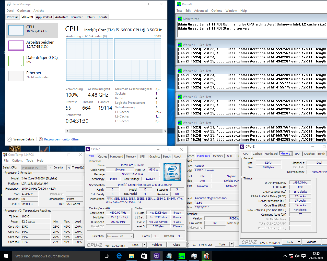

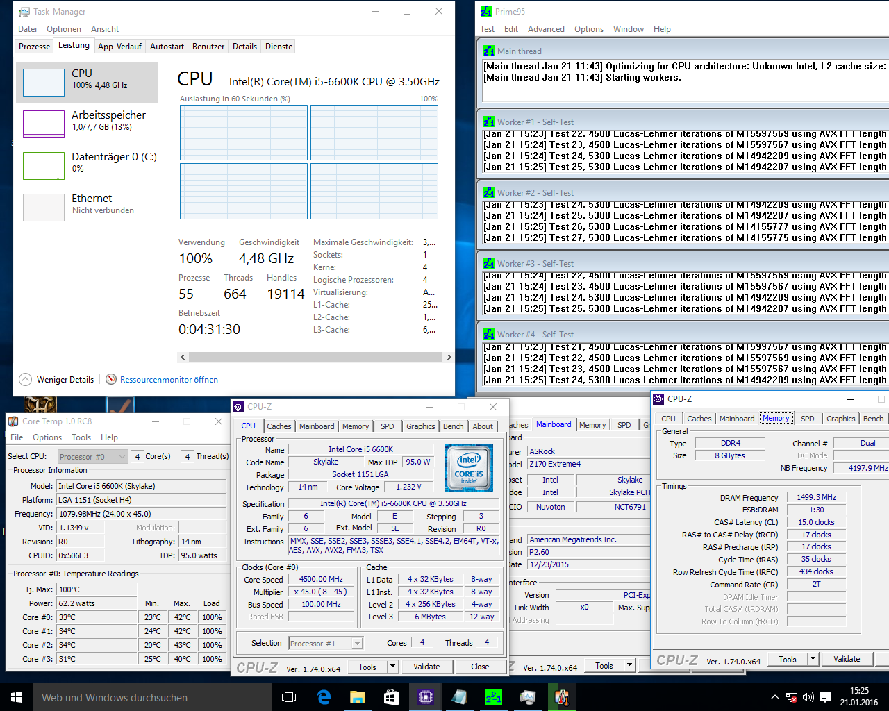

Ich habe mit dem Extreme4 überhaupt keine Probleme 4.50 GHz mit dem 6600K zu realisieren. Hatte dir im Luxx ja schon die Screenshots davon gepostet.
Das Gigabyte UD3 läuft deswegen, weil die Nebenspannungen im OC automatisch höher sind und die Loadline bei Last noch Vcore drauf packt.
1344K CPUs kannste als stabil vergessen, es ist vielleicht ein Anhaltspunkt, aber die CPU hat leider noch mehr Bereiche -> Core, Uncore, IMC usw...

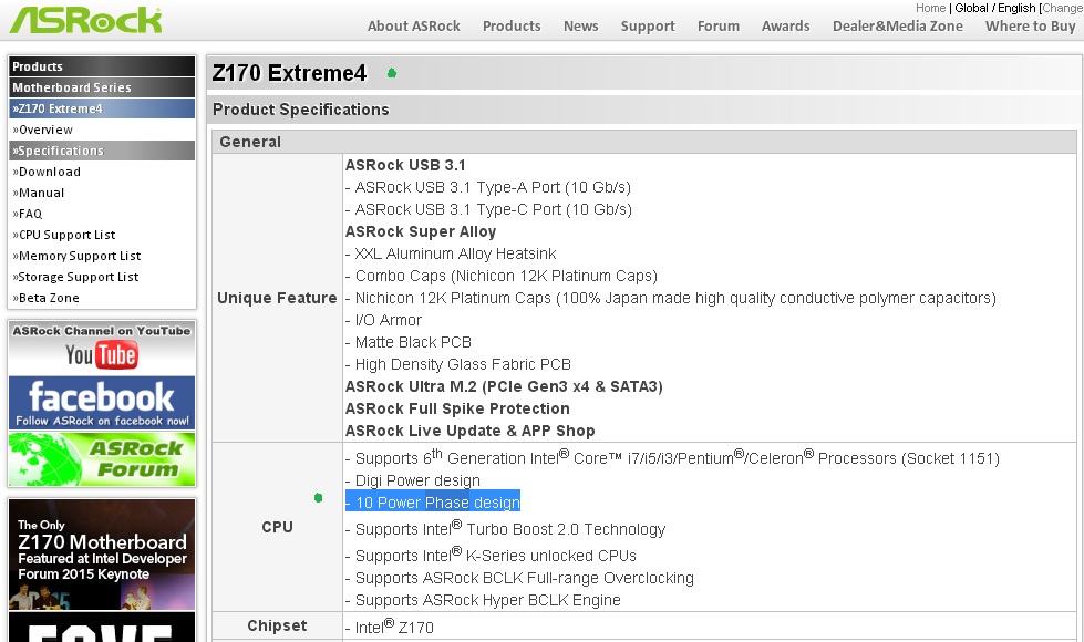

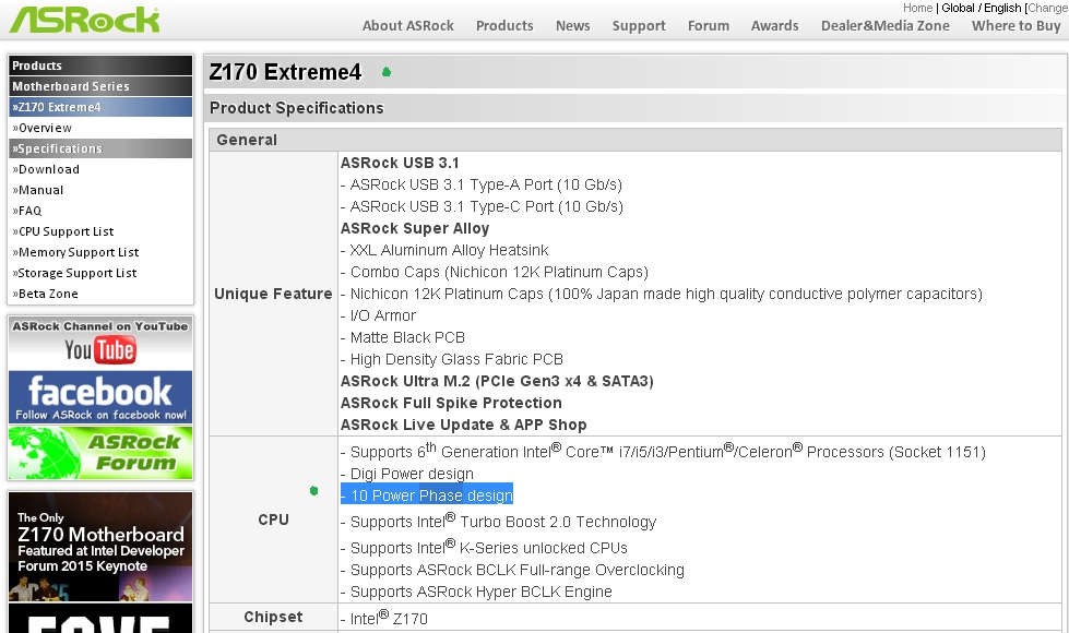

Übrigens, das Z170 Extreme4 hat auch 12Phasen so wie das UD3 !
Wie folgt ein Screenshot mit der 6600K und Prime95 Custom über 4 Std.

Laut Asrock hat das extreme 4 nur 10 CPU Phasen, wenn das kein Druckfehler ist :freak:
