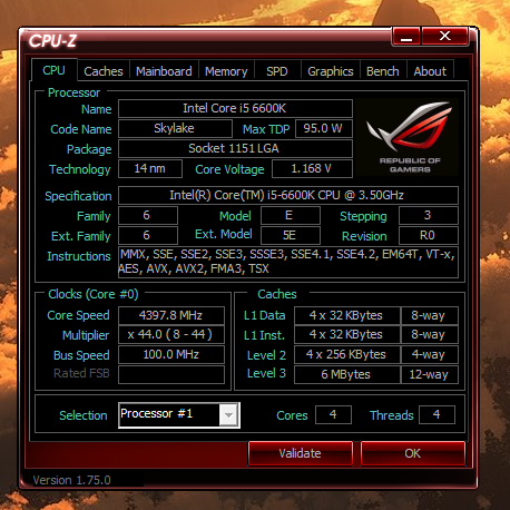

Habn kleines Problem mit meinem OC.
CPU-Z hängt irgendwie immer nach ner Zeit und zeigt dauerhaft Multi von x44 an sowie totgenaue 100MHz BCKL...
Dabei springt mein Corespeed trotzdem immer +/- 4MHz hoch und runter.
Spannung ist bei ca. 1.152V und das alles im Idle! Norm bei mir ca. 0,7V.
OC Setup: Offset -0.06V 44x100MHz 6600K ungeköpft. Temps sind auch dauerhaft auf ca. 40°C.
Nebenbei hab ich auch gemerkt dass ich extrem oft texturenprobleme in GTA V hab, aber dass sei mal dahingestellt bzw. wahrscheinlich ein Serverfehler? Passierte aber immer.
Passiert vor allem dann wenn man CPU-Z Benchmark benutzt und Core Temp freezt dann auch.
Kann das ein indikator für ein schlechtes OC sein?

Ja. Um im Alltag keine Probleme zu haben empfehle ich: full custom run (21 h) + 2h Linx + Vdimm um 0,05 V anheben + vcore nach allen Tests nochmal um 16 mV erhöhen ... Ich würde mit 2h Linx anfangen zu testen.
Nee, nur ein Indikator für viel zu wenig Spannung! :) Probier mal mit Offset +150mV und LLC auf aus bzw. Intel Standard. Da landest Du dann bei etwa 1.2450V unter Last. Cpu Cache Ratio mal auf Auto. Es gibt einige CPUs, die mögen keinen höheren Cache. Desweiteren probier mal alle Nebenspannungen auf Auto zu belassen und nur die VCCSA auf 1.150V zu setzen.
Zum testen 1 Stunde Prime 95 mit 18k und dann sag Bescheid. Bin gespannt :)
