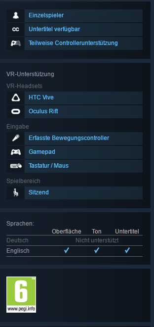

Das "Oculus Rift"
Wenn da nur "HTC Vive" steht, heißt das, dass nur SteamVR unterstützt wird.

Wenn da nur Vive steht, lässt es sich mit der oculus über SteamVR spielen, ja?
Es sei denn die Controller sind zwingend eine Vorraussetzung, wie kann ich das rausfinden? Apollo VR lässt sich zb mit der Rift spielen unterstützt aber auch die Motion Controller. Die sind wahrscheinlich nicht zwingend notwendig bei dem Spiel aber wie siehts bei anderen aus?

Korrekt, und dann auch nur über SteamVRetoo schrieb:Wenn da nur Vive steht, lässt es sich mit der oculus über SteamVR spielen, ja?
etoo schrieb:Es sei denn die Controller sind zwingend eine Vorraussetzung, wie kann ich das rausfinden? Apollo VR lässt sich zb mit der Rift spielen unterstützt aber auch die Motion Controller. Die sind wahrscheinlich nicht zwingend notwendig bei dem Spiel aber wie siehts bei anderen aus?
Wenn auf der Steamseite "Oculus Rift" angegeben ist, sollten in Zukunft eigentlich die Touch Controller nativ erkannt werden.
Da hängt es natürlich immer davon ab, ob die Entwickler bereits Touch implementiert haben oder nicht. Aber bei Spielen mit angegebenen "Oculus" Support ist davon auszugehen.
In dem Fall am besten ausprobieren.
Über SteamVR sollte man das Spiel nur dann starten, wenn man davon irgendwie profitieren würde. Z.B eben falls nativer Touch Controller Support noch nicht vorhanden wäre.
Wenn da nur "erfasste Bewegungs Controller" aber nichts von "Gamepad" steht, kannst du die Sachen zum jetzigen Zeitpunkt gar nicht mit der Rift spielen. Es sei denn du hast eine Razer Hydra oder Leap Motion
Wenn man künftig SteamVR mit den Touch Controllern nutzt, werden die Vive Controller im Prinzip emuliert.
