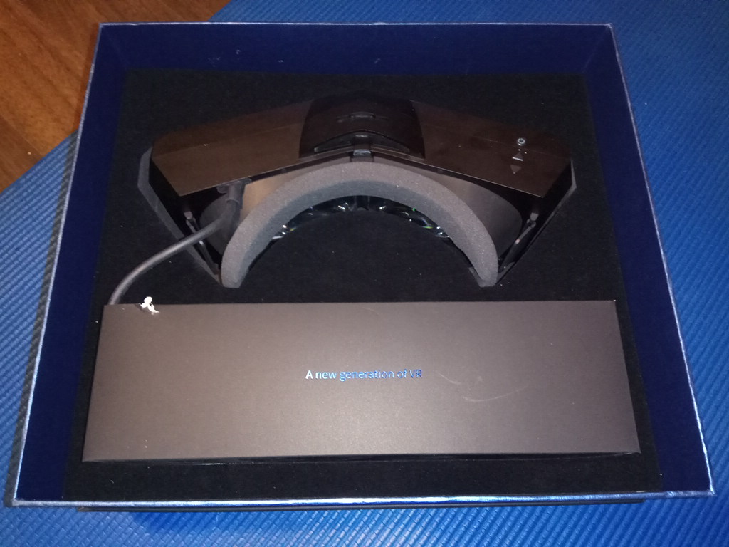

So.
Zuhause...
Paket war tadellos verpackt, Karton einwandfrei.
Im Gegensatz zu nargorns Exemplar keinerlei Krümel o.ä.
Das Ding hat nen extra Netzstecker...!!!

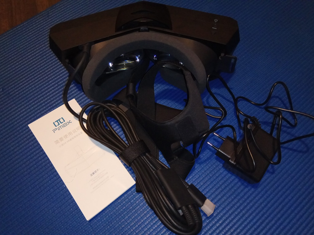

Ansonsten angeschlossen, PC hochgefahren - Windows 10 erkennt korrekt eine "Pimax PC2" und hat sie nach eigenen Angaben schonmal ordentlich "eingerichtet" - was auch immer das heißen soll
Bis hierhin alles ok.
Negativ aufgefallen bisher:
1. Wie befürchtet hat Pimax das Audiobuchsen-System geändert: Bei der 4K waren es je eine Buchse für links und rechts; bei der 5K+ ist es nur noch eine links, offenbar für beide Seiten. Super - kann ich die alten Pimax-KH dafür schonmal nicht nutzen. *hrmpf*
2. Grundsätzlich eine bessere Polsterung als bei der 4K. Aber der Nasenbereich ist nach wie vor ausgespart, und es dringt Streulicht links und rechts der Nasenflügel ein. Nicht viel, kann man durch Zurechtrucken der Brille justieren. Trotzdem unschön. Da wird schon sehr kurzfristig wieder meine self-made Schaumstoff-Nasenpolsterung zum Einsatz kommen müssen. *hrmpf-Nr-zwei*
Ansonsten starte ich dann jetzt mal die PiTool-Installation, SteamVR, und dann bin ich wohl ein Stündchen beschäftigt
