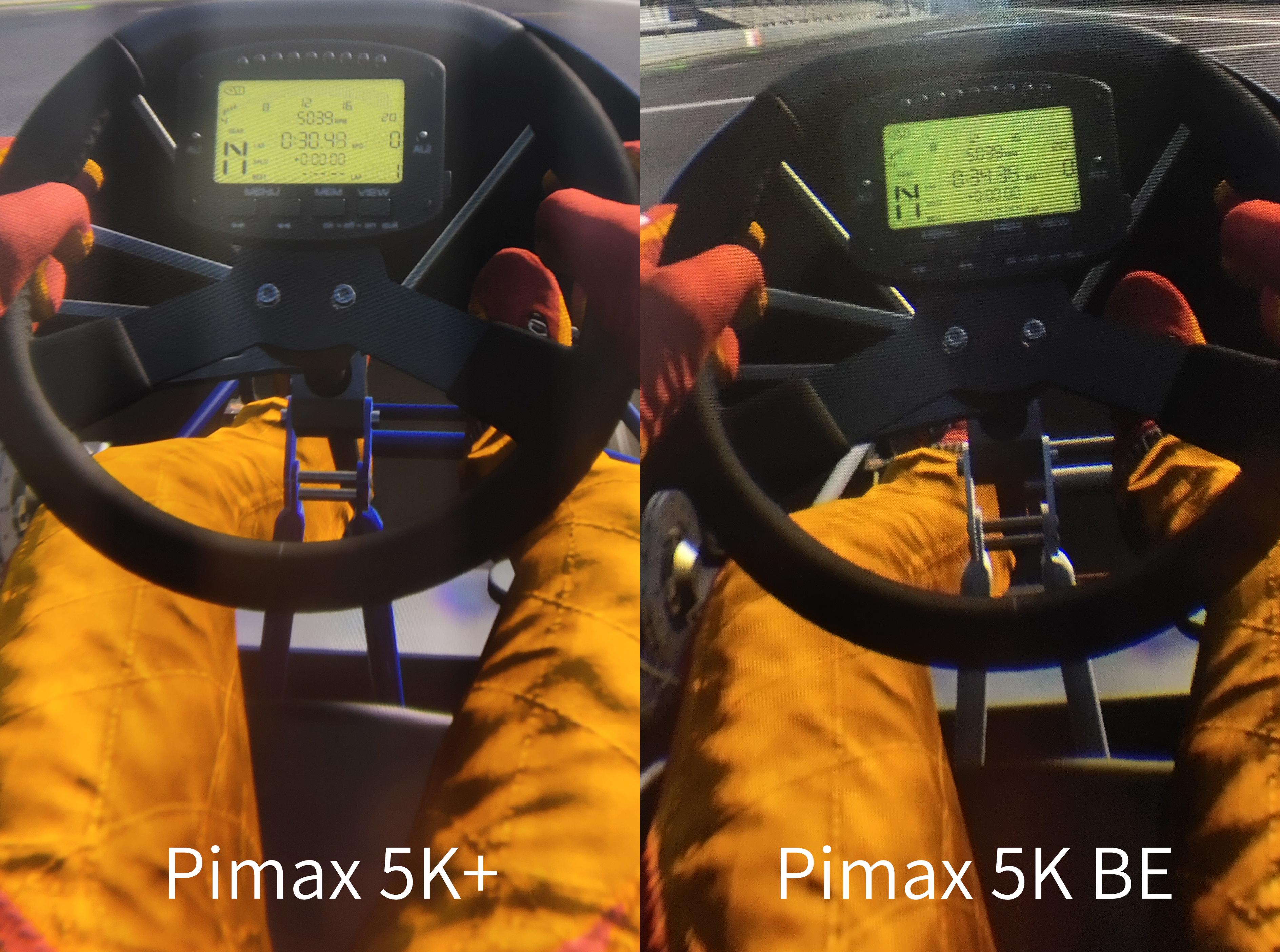

Auch interessant. Der Unterschied zwischen 5K+ und 5K BE (OLED).
Wenn man einen guten Monitor hat, sieht man den unterschiedlichen Schwarzwert, den größeren SDE, die höhere Unschärfe und die etwas schlechteren Farben.
Schade, dass man einen Tod sterben muss ;) (Klicken für größeres Bild, dann nochmal Maximieren) Edit: auf einem Handy mit OLED Display ist der Unterschied sehr gut erkennbar

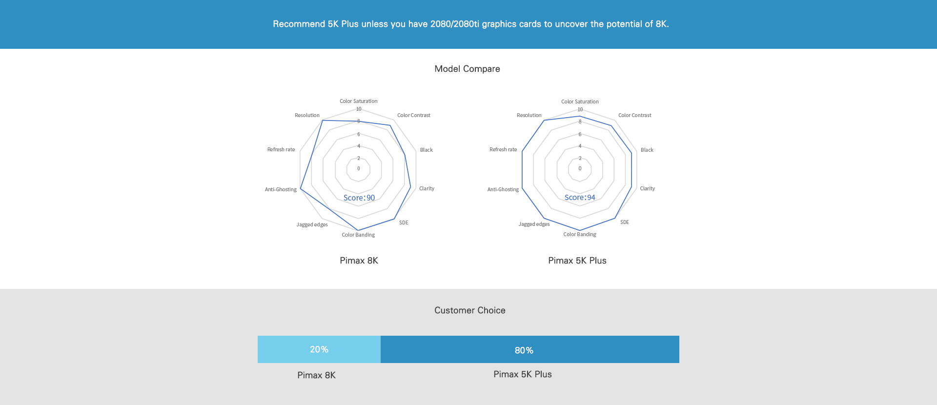

Pimax hat eine Compare-Seite eröffnet, die zeigt, dass sich 80% für das 5K+ und 20% für die 8K entscheiden:
Reaktionen: Mr. Rift, drmaniac und Ron Reviewt
Hat jemand eine Info, wie viele Backer bereits beliefert wurden?
Mit dieser Tabelle von Pimax kann ich nix anfangen.
Ich behalte meine trotzdem...:-)

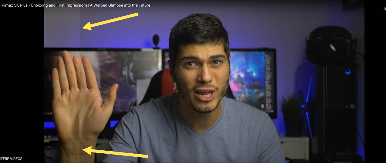

Ich habe jetzt noch folgendes Review-Video geschaut:
Als ich die Linsen das erste mal gesehen habe, dachte ich mir, wie funktioniert das. Rundelinsen mit einem Anhang auf einer Seite drumherum...Dachte dann aber, okay, wird schon Sinn machen ;)
Jetzt aber aus dem Video (12:30) zeigt er, wie er es sieht: an den Außenseiten soll eine Zone sein, innerhalb der etwas doppelt angezeigt wird, quasi ein Übergang
(Simulation)
Er meinte dann, dass evtl. eine Kalibrierung vergessen wurde?
Irgendwie sieht das für mich so aus, wie der Übergang der (runden) Linse zum angestückelten Teil...hoffe, dass ist kein neues Fehlerbild.
