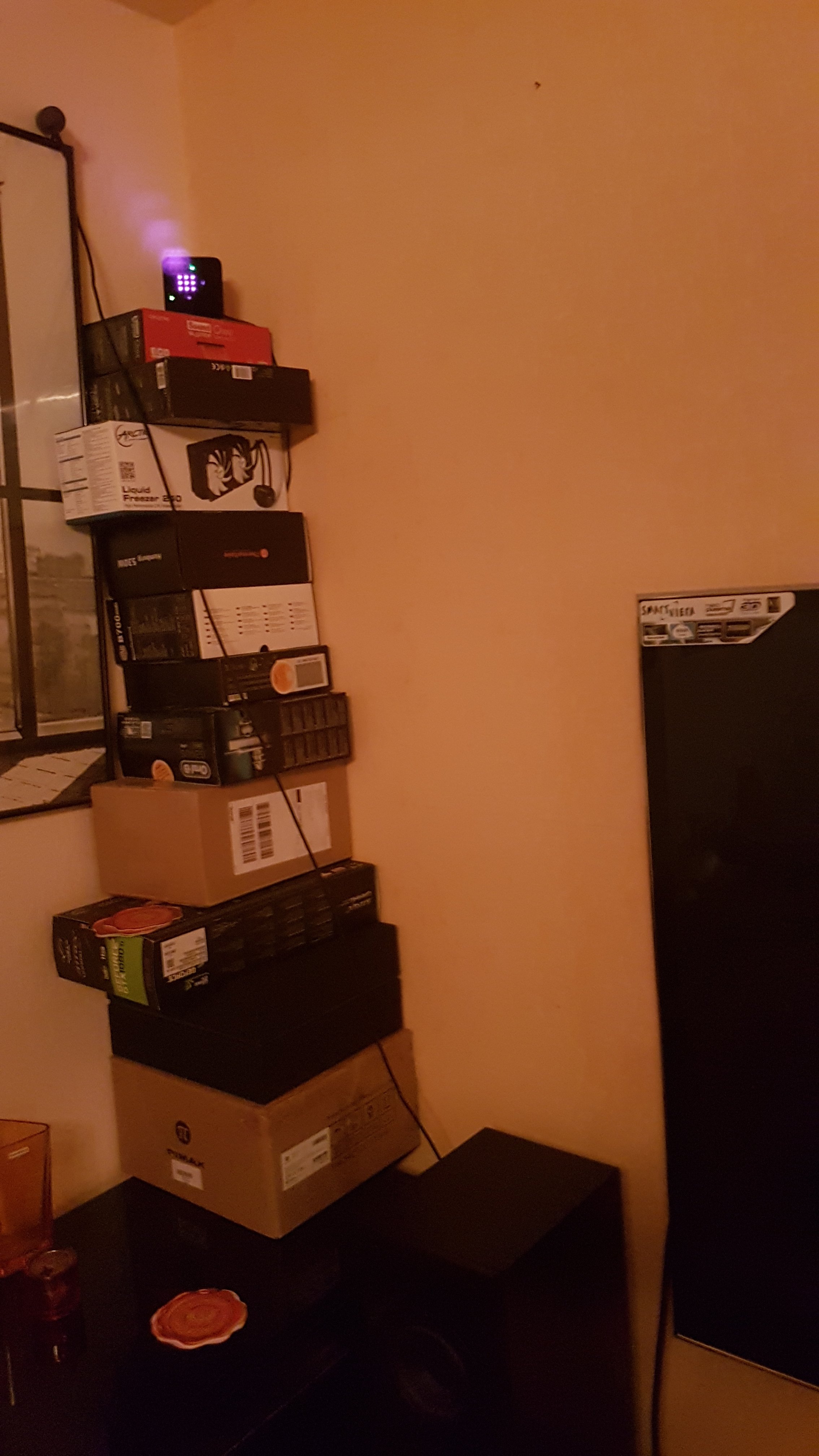

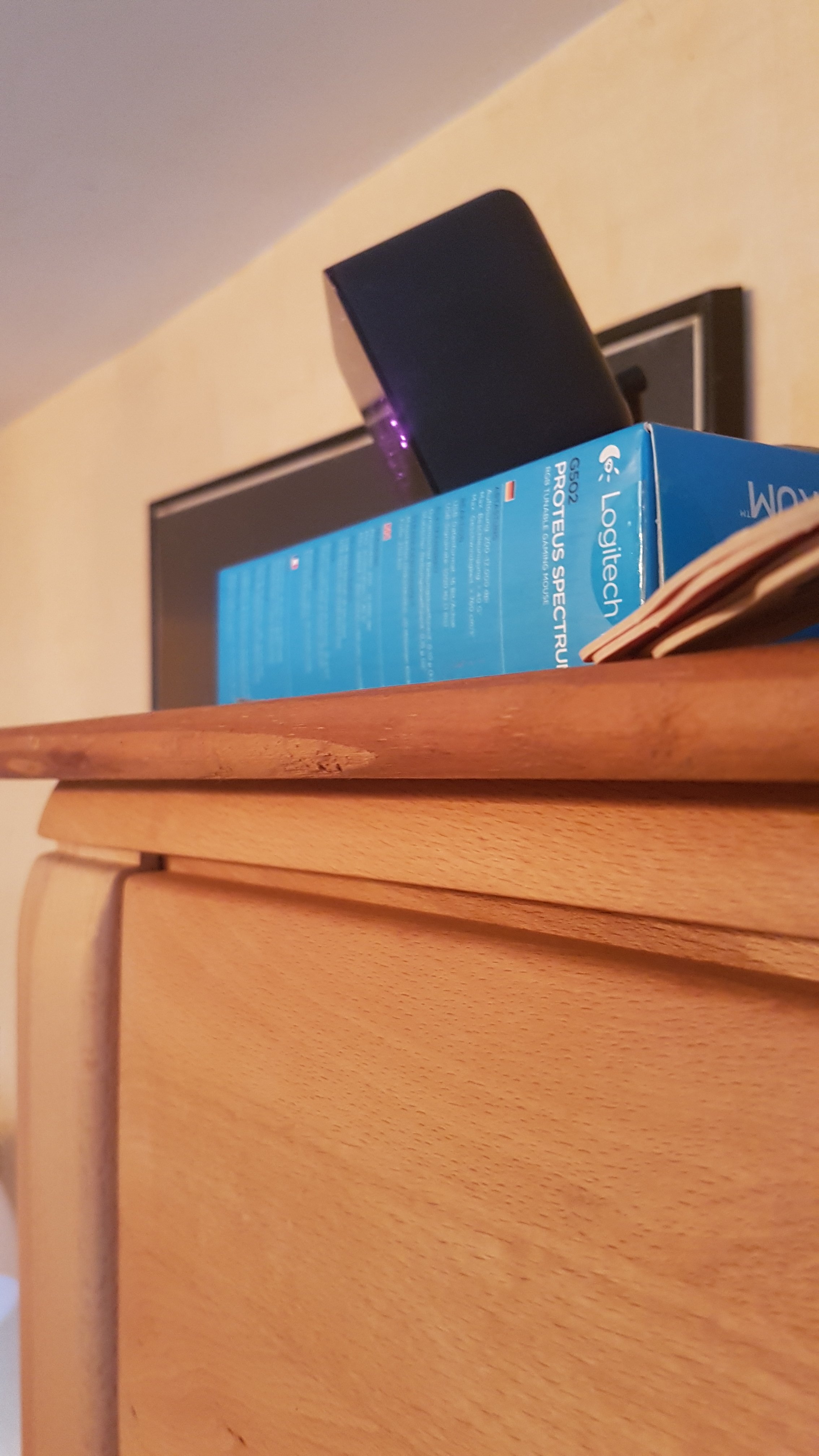

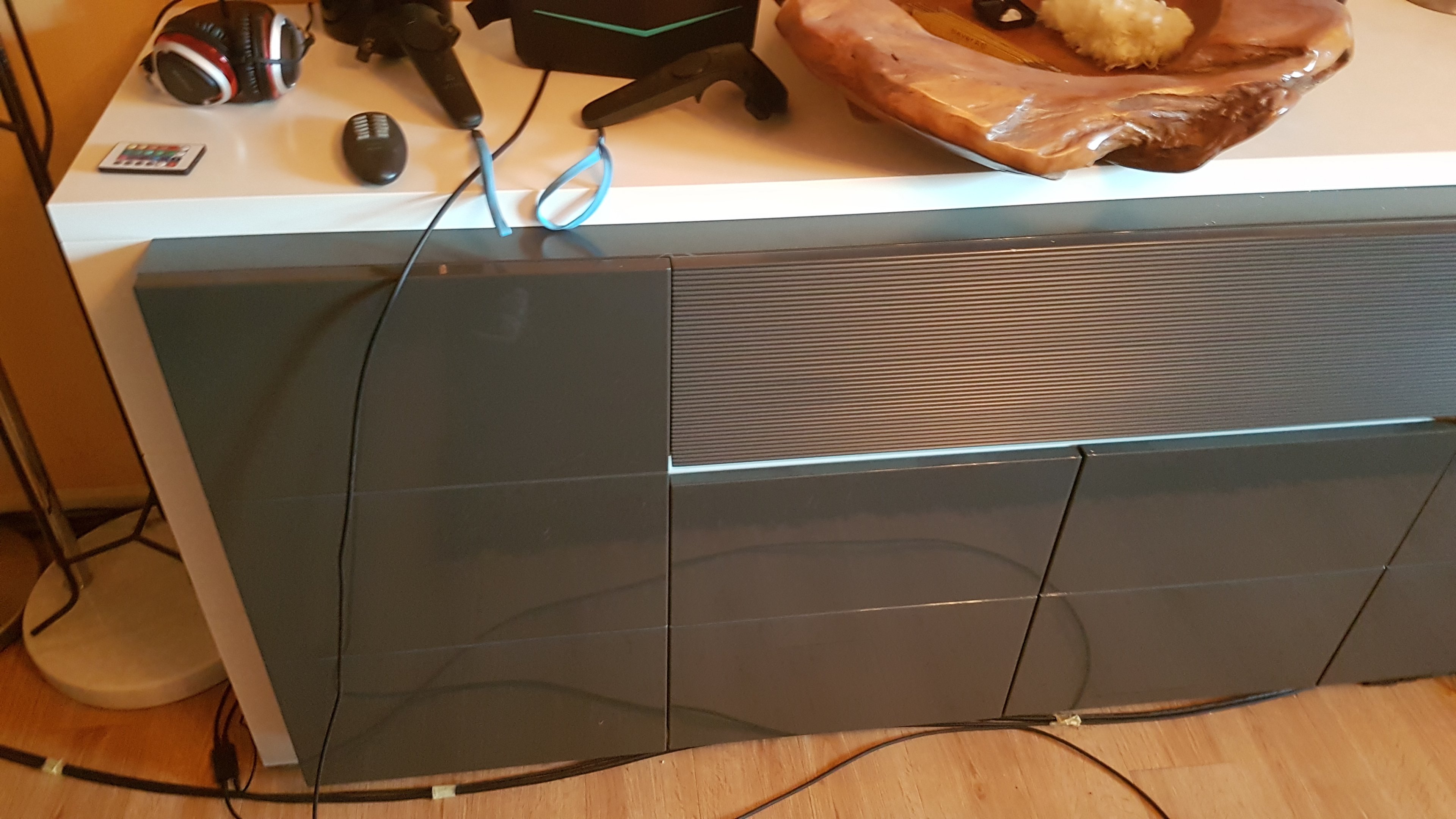

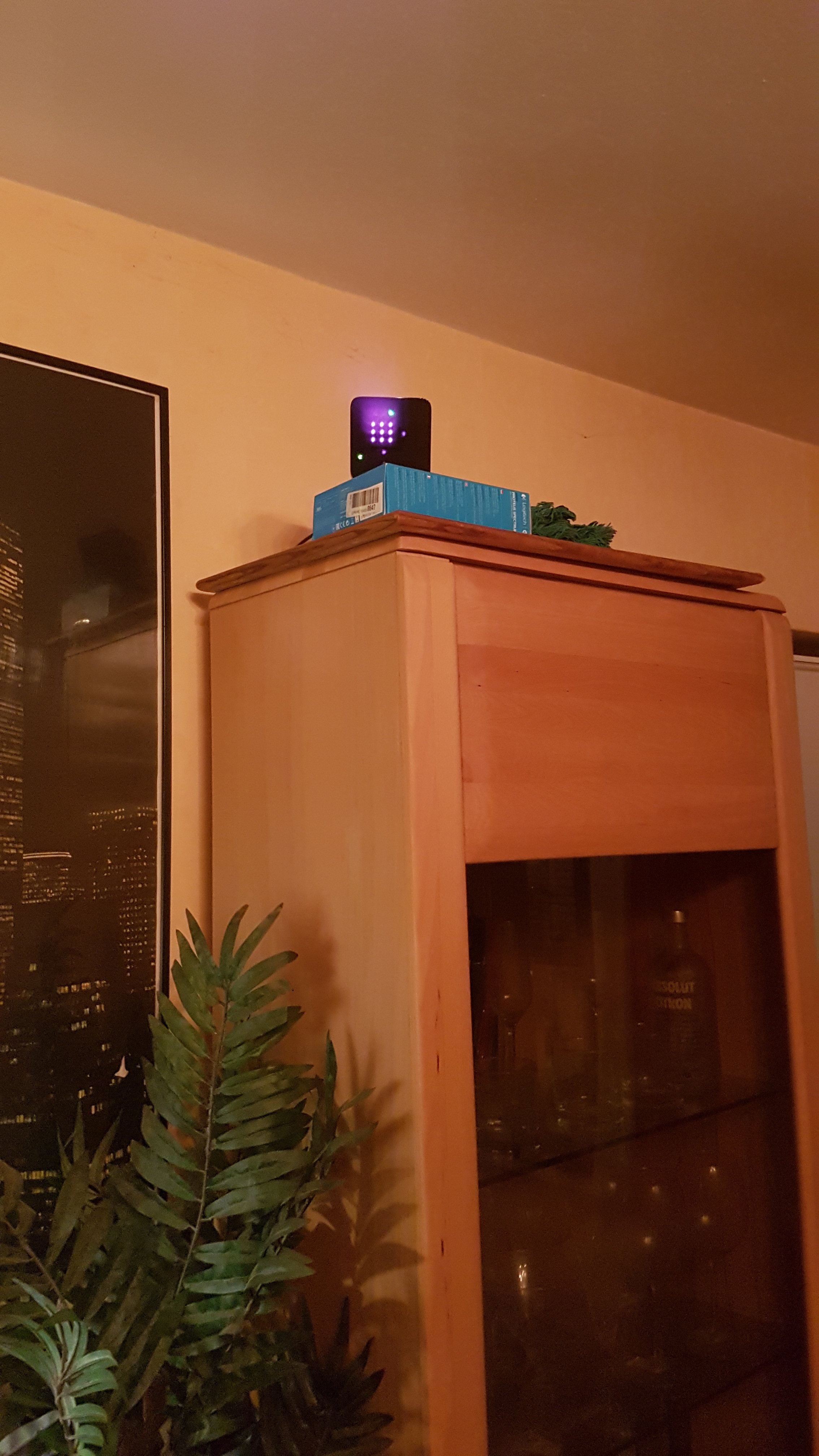

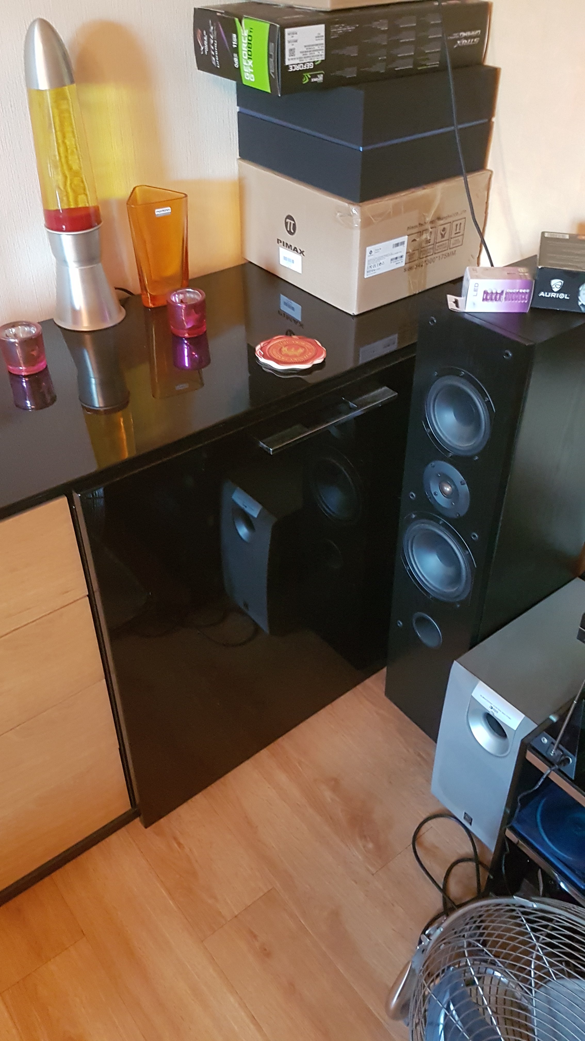

Ich habe leider kein stabiles Tracking mit den 2 Basisstationen. Ich weiß nicht so recht, ob der Abstand der Boxen zu einander zu groß ist oder ob der vertikale und/oder horizontale Winkel nicht stimmt oder ob es an den spiegelnden Oberflächlich liegt (Glanzlack Sideboards ).
Schon beim roomscale einrichten, sprich Spielbereich einmessen unter Steam VR hat mir Steam gesagt, dass zwischendurch das Tracking vom Controller weg war.
Auch als die Controller zur Einrichtung auf dem Boden lagen in der Mitte des Spielbereichs haben Sie immer mal wieder das Tracking verloren.
Mit den 3 Rift Sensoren konnte ich aber den Spielbereich nutzen. Die Basisstationen sind fast an der gleichen Stelle wie die Rift Sensoren (diagonal).
Wie gesagt, ich weiß nicht so recht, wie der Winkel nach unten sein soll. Viel oder nur etwas. Habe natürlich etwas damit experimentiert, aber ohne Erfolg. Dann hab ich es sein gelassen wegen Müdigkeit.
Anbei paar Fotos. Ist natürlich erst mal nur provisorisch, bevor ich bohre.
glänzende Oberfläche
Edit
Der Abstand der Stationen zueinander ist ca. 5,2 - 5,5 m (diagonal).
Die Höhe ist etwas verschieden.
Es wird ja empfohlen, wenn ich mich richtig erinnere, dass der Abstand die fünf Meter nicht überschreiten soll. Ansonsten braucht man dieses Sync Kabel. Mehr als 5 m ohne Kabel geht wohl nur bei Lighthouse 2.0. Ist es dir möglich, den Abstand etwas zu verkürzen?. Vielleicht ist das Problem damit dann schon gelöst.

Aber wie ist das mit dem vertikalen Winkel nach unten? Ich weiß nicht wie die Laser strahlen.
Muss man da schon sehr drauf achten, dass die ziemlich nach unten Richtung Boden zeigen oder muss man eher drauf aufpassen, dass die Stationen sich gegenseitig sehen können?
Ich meine beide Stationen arbeiten korrekt bei mir. Also die Stationen leuchten.
Ah ok. Mit den fünf Metern war halt eine Empfehlung, die HTC raus gegeben hat. Es könnte zumindest sein, dass es daran liegt. Versuche es zur Not mal mit dem Kabel, wenn dann die Probleme gelöst sind, wenn das so ist dann weißt du wenigstens was der Grund war.
Du hast auch roomscale? Falls ja, wie ist bei dir der Winkel nach unten? Siehe oben, hab's editiert.
Also wenn ich mir deine Fotos angucke, dann kommt mir der Winkel ziemlich genauso vor wie bei mir. Daran sollte es denke ich nicht liegen. Allerdings vibrieren die Lighthouse Boxen im Betrieb auch leicht, weswegen es eigentlich nicht empfohlen wird sie einfach so hinzulegen. Ich hatte damals zu Vive Zeiten in den Foren auch Erfahrungsberichte gelesen, die von tracking Abbrüchen berichtet haben, die dann Geschichte waren als die Lighthouse Boxen ordentlich fixiert waren. Auch das könnte ein möglicher Grund sein.
Ich denke auch, daß zumindest die Base auf dem Pappturm quasi frei schwingend ist. Man musss sich dann halt die Strahlen wie Hebel vorstellen, das Vibrieren verstärkt sich dann mit wachsender Entfernung. Ich habe meine auf einem Ministativ, und das steht auf festem Untergrund (=dickes gebundenes Buch).
