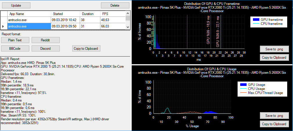

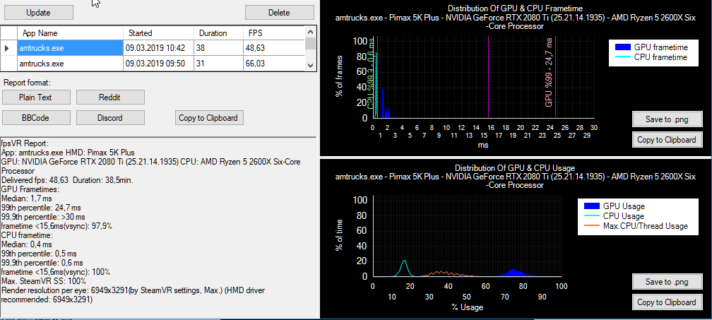

Ich hab jetzt zweimal ne halbe Stunde mit zwei verschiedenen Settings den ATS gefahren:
1. PiTool 1.0, Brainwarp = ON, FOV = normal, SS = 130%
2. PiTool 1.0, Brainwarp = OFF, FOV = large, SS = 100%
=> auch die hohe Auflösung mit dem large FOV ließ sich prinzipiell sehr gut und flüssig fahren (48 FPS im Mittel).
Allerdings ist das Bild doch nen Ticken, aber erkennbar unschärfer als mit den 130% bei "normal". Aber verschmerzbar.
Mal gucken, für welches Setting ich mich langfristig entscheide - mehr Schärfe hat was, das größere FOV aber auch...
Was mich ein wenig irritiert ist: Die Grafikkarte ist immer <85% ausgelastet gewesen, die CPU <50% (jeweils im Maximum) - trotzdem bin ich nur auf rund 45-50 FPS gekommen. Warum wird die Karte nicht voll ausgereizt - da sind doch noch 10-15% Luft, an manchen Stellen sogar 20 - das müßte doch eigentlich noch für ein paar Frames mehr reichen?
