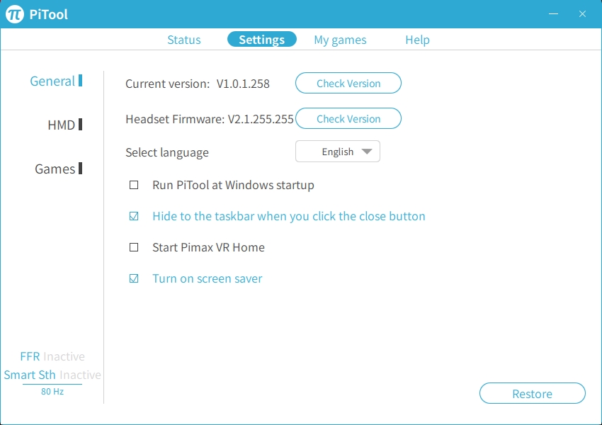

Guten Tag,
wollte gerade mal meine 8K nach Wochen wieder in Betrieb nehmen und habe plötzlich in Assetto Corsa furchtbare Performance und ein deutlich schlechteres Bild. Hatte vorher das PiTool und die Firmware aktualisiert:
Gibt es bekannte Probleme mit der Softwareversion?

Leider ja, schlechte Performance. Ich bin zurück auf 1.0.1.180.Dr.Death schrieb:Gibt es bekannte Probleme mit der Softwareversion?
