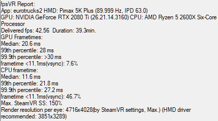

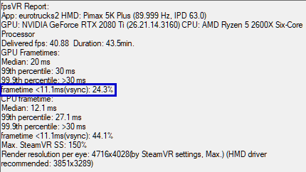

- Feb. 2007
- 3.652
Bin jetzt doch mal wieder auf .258 hoch, weil ich mit dem .197er dieses leichte Mikrostottern alle Minute sowas hatte.
Pimax listet in den Release Notes zu .255 (also der Version davor) u.a. auf
Und ich gestehe: Vor allem das "Image stutter" war dann doch manchmal ein bißchen nervig.
Performance-seitig bin ich jeweils einen Auftrag im ETS2 gefahren und hab fpsVR mitlaufen lassen.
Leider waren die Strecken und Tageszeiten nicht identisch (.197: Straßburg > Genf ; .258: Genf > Reims). Aber da das Spiel auch ansonsten bzgl. Wetter, Sondereignissen wie Baustellen und Unfällen und vor allem Straßenverkehr extrem variabel ist, hätte ich die .197er Strecke von Straßburg nach Genf eh nicht exakt nachgestellt bekommen.
Auf jeden Fall, Ergebnis: => Unter'm Strich nehmen sich die beiden Versionen dann doch nicht unbedingt sehr viel:
.197
.258
=> 42.56 vs. 40.88 - inkl. Haupt- und Auftragsmenüs, in denen die FPS ohnehin ein ganzes Stück höher liegen und damit schnell den Durchschnitt während des tatsächlichen Fahrens relativieren.
Einzig auffällig ist, daß die eine GPU-frametime <11.1ms(vsync) massiv angestiegen ist - ob das gut oder schlecht ist, kann ich aber irgendwie nicht interpretieren 🤔 😂
Der Rest der Werte liegt annähernd gleich.
Ansonsten hatte ich mit beiden Versionen in Städten mit viel Verkehr und Beleuchtung teilweise nur um die 25-30 FPS, was gerade noch so spielbar war. Ist mir natürlich auch aufgefallen, klar, ab 25 wird's dann echt stottern
, aber da ich beim Fahren i.d.R. fast nur nach vorne gucke und höchstens mal in die Außenspiegel und auf der freien Strecke oder nachts auch 40-50 habe, fühlt sich das immer noch (gerade so) ziemlich flüssig an. Ist natürlich grenzwertig, brauchen wir nicht lange drüber zu diskutieren
Wird echt Zeit, daß sich da GraKa-seitig noch ordentlich was tut oder wenigstens so Features wie FFR endlich mal flächendeckend funktionieren - das tut es nämlich trotz kompletter Neuinstallation inkl. Putzen der genannten Verzeichnisse immer noch nicht 😒😭
=> Kann ich definitiv beides unterschreiben, daß ich es mit .197 früher hatte, dann war es für die 2-3 Wochen mit .255 weg, jetzt war's mit .197 wieder da, und nach der neuerlichen Installation von .258 wieder weg...
3. Image stutter optimized
5.Image blinking during application loading repaired.
.197
.258
Ach so, bevor ich es vergesse: Dieses "GPU catalyst" funktioniert bei mir übrigens (auch) nicht (vgl. hier aus dem OpenMR-Forum) => Alles >0 produziert sofort Judder/Stutter, je höher der Wert, desto schlimmer.
Muß mir mal die angebliche Funktionsweise in diesem Thread hier durchlesen; evtl. hilft das wenigstens für's Verständnis weiter.
Oh Mann - da läuft alles, und dann fängt man an, damit rumzuspielen... 🙄🤪

Okay, nach ein paar Stunden diverser Tests bin ich schlauer:
Es kann eigentlich nur an der Spielengine der Truck Sim's liegen:
TimeSpy war unauffällig, Benchmark-Ergebnis gehörte sogar zu einem der besseren (12.200-irgendwas).
Dann hab ich bei beiden Sim's die meiner Meinung nach rechenintensivsten Mods bzgl. Verkehr und hochauflösender Texturen deaktiviert, und es hat vielleicht 1-2 FPS gebracht, und noch nicht mal das kann ich mit Sicherheit sagen. Daraufhin bin ich hingegangen und hab einige Grafikeinstellungen runtergeregelt, die ich praktisch eh nicht wahrnehme, wenn ich voll konzentriert/entspannt spiele - brachte bestensfalls nochmal 5 FPS.
In den 3D-Einstellungen des NVidia-Treibers hab ich dann auch das Transparenz-AA für die beiden Spiele komplett ausgeschaltet. Praktisch Null Effekt.
Von den ehemals 50-60 FPS letztes Jahr bin ich damit immer noch deutlich entfernt.
Vorhin bin ich dann mal ne halbe Stunde Project Cars gefahren - und hier lag das fpsVR-Ergebnis sogar ganz leicht über den Meßwerten von letztem Jahr. Sogar höher als bei zwei drei Versuchen damals mit "nur" 130 und 140% SS statt 150% jetzt!
=> Es kann also praktisch nur was sein, was sich bei den Truck-Sim's selbst geändert hat und worauf ich nicht wirklich direkt nen Einfluß habe.
Letztlich ist ja die VR-Beta von SCS nach wie vor eben auch nur als Beta "aufgeflanscht" - inwieweit das jetzt wirklich so nativ ist wie bei Project Cars oder Elite Dangerous - die ja beide auch Parallel Projection brauchen; daran kann es also auch nicht liegen -, kann ich schwer einschätzen.
Scheint also sowohl mit dem PC als auch sämtlichen Treibern inkl. der neuen .255 / .258 von Pimax alles bestens zu sein. Immerhin etwas 😄😙😅
Womit ich meinerseits die .255 und .258 grundsätzlich auch empfehlen kann - eine spürbare Verschlechterung gegenüber .197 kann ich nicht feststellen; dafür ist das Mikrostottern weg 👍😙
