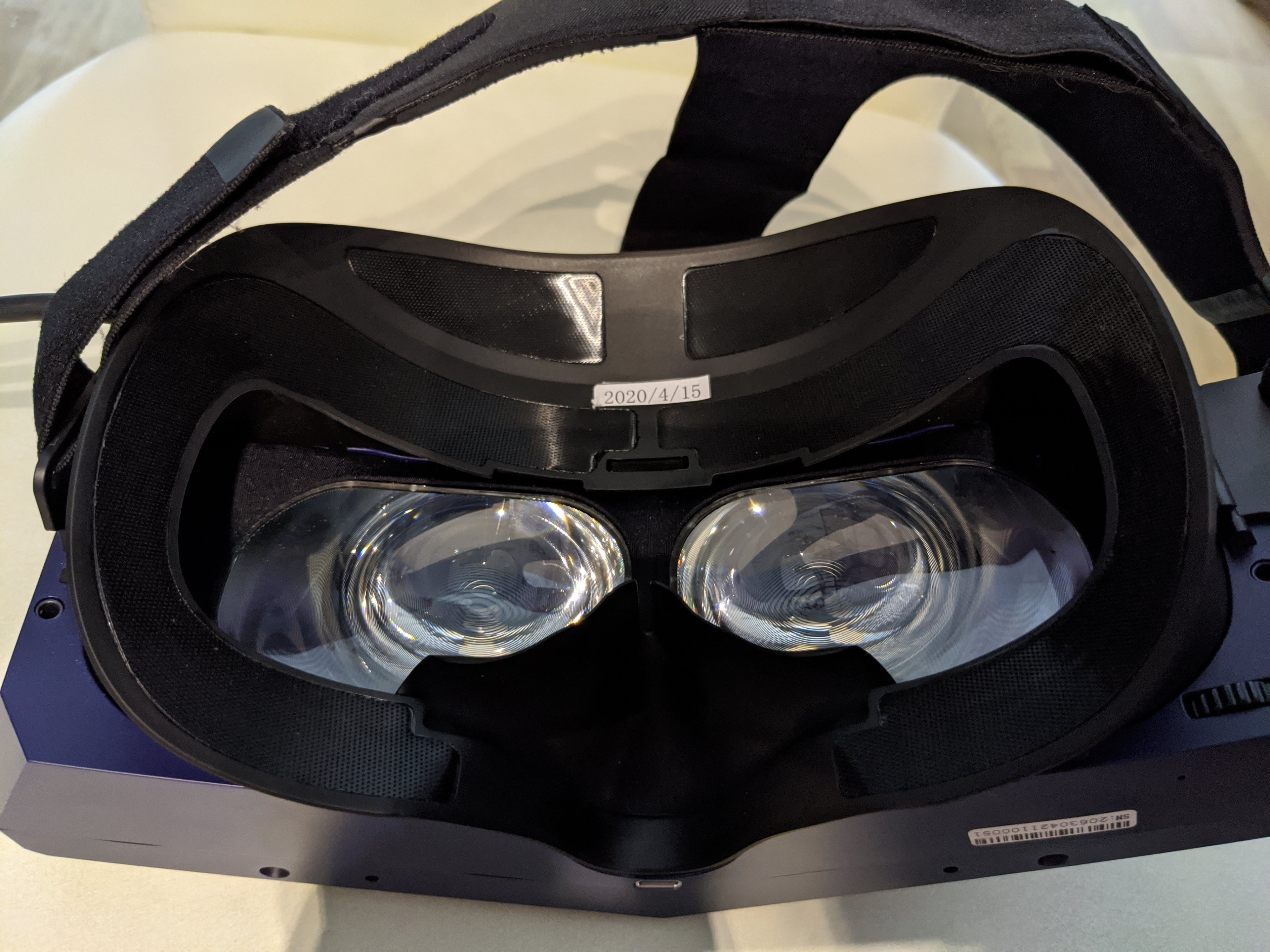

Kauf dir am besten ein x-beliebiges vive-Ersatzcover für 10 Euro auf amazon oder so, diese Kunstleder mit Lüftungslöchern. Dann davon die dünnere Variante. Das Hufeisen muss man nur etwas aufbiegen, sonst verdecken die Enden den unteren Linsenrand. Von diesem Comfortkit halte ich nix, weil es einfach zu großflächig ist, hat also wenig Toleranz. Jede Gesichtsform ist anders.
Mach vielleicht mal foto von der Brille mit abgenommenem Polster.
Reaktionen: Tunk
IPD Offset habe ich auf -1,5. Da ich sonst nicht auf meine 59,5mm kam.
Muss ich nochmal ein wenig rumprobieren.
Was bedeutet denn dieses "screen vertical offset value"?
Verschiebung des Bildes nach oben und unten?
Ohne Cover ist das FoV schon mega. ^_^
So müsste es sein. Nur kommt massiv Licht rein und es drückt auf der Nase.
Ich habe mir mal so ein 3er Paket bestellt mit 6,10 und 12 mm.
https://www.amazon.de/KIWI-design-E...pY2tSZWRpcmVjdCZkb05vdExvZ0NsaWNrPXRydWU&th=1
Könnte klappen.
Unten das 6mm Cover rund herum und oben ein Teil vom 12mm Cover um das HMD noch etwas zu neigen.

@Tunk
Das müsste klappen mit 0815-Custompolstern. Ist ja nur oben noch ne Schale drangefügt.
Der IPD-Offset ändert übrigens die Stereoseparation, da sollte man nur drangehn, wenn die Welt zu groß oder zu klein wirkt und sich das in Anstrengungsgefühl niederschlägt.
Der screen vertical offset value "hebt bzw senkt" die ganze 3D-Welt.
Um beide Werte korrekt zu kalibrieren, sollte man eine simple, aber effiziente Methode anwenden:
1. Platziere in möglichst großer Entfernung einen vertikalen Gegenstand wie ne Dose aufm Boden (Spraydose)
2. PLatziere einen möglichst gleichen virtuellen Gegenstand an dieselbe Stelle (in der Steamumgebung z.B. den Nußknacker auf dieselbe Größe bringen)
4. Jetzt schaue im headset drauf
5. Nehme das headset möglichst schnell ab, ohne den Blick und die Augenstellung zu ändern.
Solange ein Doppelbild entsteht, ist der ipd Offset falsch
Solange die Gegenstände in der Höhe differieren, ist der vertikal offset dingens falsch.
