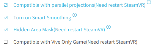

kellerbach schrieb:Apropos 55fps, nutzt du nicht smartsmoothing?
Die ersten 3 Kästchen sind aktiviert.
Wenn ich es recht verstehe soll Parallel projections verhindern das Gegenstände aufploppen.
Also wenn es nur an smart smoothing liegt das sich die FPS so flüssig anfühlen, dann saubere Arbeit Pimax.

Was mir gerade einfällt, wenn parallel projektions aktiviert ist, dann ändert sich die Auflösung doch bei Steam VR, oder nicht?
