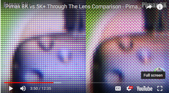

Ich bin auch erst seit den Zoom- Fotos von Sweviver verunsichert. Das sieht wirklich aus wie Pentile. Und je nach Subpixel- Anordnung hat das gerade in VR deutliche Nachteile...
Die Auflösung ist in VR nämlich inzwischen garnichtmal ein so großes Problem mehr. Aber wie Du sehen kannst (zweites Bild mit den Augen) machen es die Zwischenräume zwischen den Pixeln, wie klar, deutlich, scharf und "lesbar" das ganze wird.
Die RGB Subpixel sind zudem näher aneinandergereiht , während bei Pentile die Pixel prinzipbedingt eher verstreut sind, was den diffusen Eindruck und auch das Herausstechen des Farbmusters/Pixelmusters verstärkt.
Das wiederum öffnet möglichen Farbsäumen Tür und Tor.
Es ist aber schon ziemlich eindeutig, was hier Sache ist:

Je mehr rauskommt, desto eher tendiere ich zur 5k+. Wegen pentile 1/3 weniger Pixel (als bei rgb), 9% weniger Panelnutzung (als bei der 5k+), dann die bekannten 10hz weniger, die für sich genommen ok gewesen wären. Nur Helligkeit, Farbtemp und Schwarzwert sind bei der 8k noch auf der Habenseite.
Jetzt hängt (für mich) alles davon ab, ob
a) sie möglichst umfassende Panelregelbarkeit ins pitool einbauen und
b) sie den Schwarzwert NICHT auf Kosten der ohnehin geringeren Helligkeit verbessern können.

Also, ich hab mir jetzt mal ne Stunde Zeit genommen und mir das oben verlinkte SweViver-Video sowie im zugehörigen Pimax-Thread etliche Kommentare quergelesen:
1. Klar - es sind stark vergrößerte Aufnahmen, um die Subpixel-Struktur erkennen zu können: Aber auf diesen Aufnahmen ist das SDE bei der 5K+ sichtbarer als bei der 8K.
2. Richtig überzeugt bin ich bei der besseren Bildschärfe der 5K+ eigentlich nur bei den Flugzeug-Cockpit-Aufnahmen des Armaturenbretts; da sehe ich den Qualitätsunterschied zur 8K fast sofort.
3. Bei allen anderen Aufnahmen sind die Bilder zwischen den beiden Brillen "einfach nur" anders - aber es fällt mir da echt schwer zu entscheiden, welche Brille jetzt wirklich das bessere Bild abliefert. Erschwerend kommt hinzu, daß der Aufnahme-Winkel nicht immer identisch ist, was eine "exakte" Beurteilung für mich auch nicht leichter macht (ganz schlimm: Die "icy rings" in Elite).
4. Die reinen Textbeispiele sind sicher grundsätzlich ne gute Sache, da scheint die 5K+ etwas vorne zu liegen. Aber ich will meine Brille zum Sim's-zocken und nicht für Office-Anwendungen ;) Also ist der Mehrwert hier für mich irgendwie nicht gegeben.

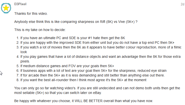

D3Pixel hat im Thread eine im Prinzip sehr einfache Entscheidungsmatrix formuliert:
http://forum.pimaxvr.com/t/new-through-the-lens-8k-vs-5k-video/8600/117
Es bestätigt im wesentlichen, was wir hier auch schon diskutieren.
Auch, wenn ich die 5K+ gern mal richtig austesten würde, werde ich somit wohl bei der 8K bleiben. In Cockpit-Simulationen macht Fernsicht ne Menge an der Atmosphäre aus.
