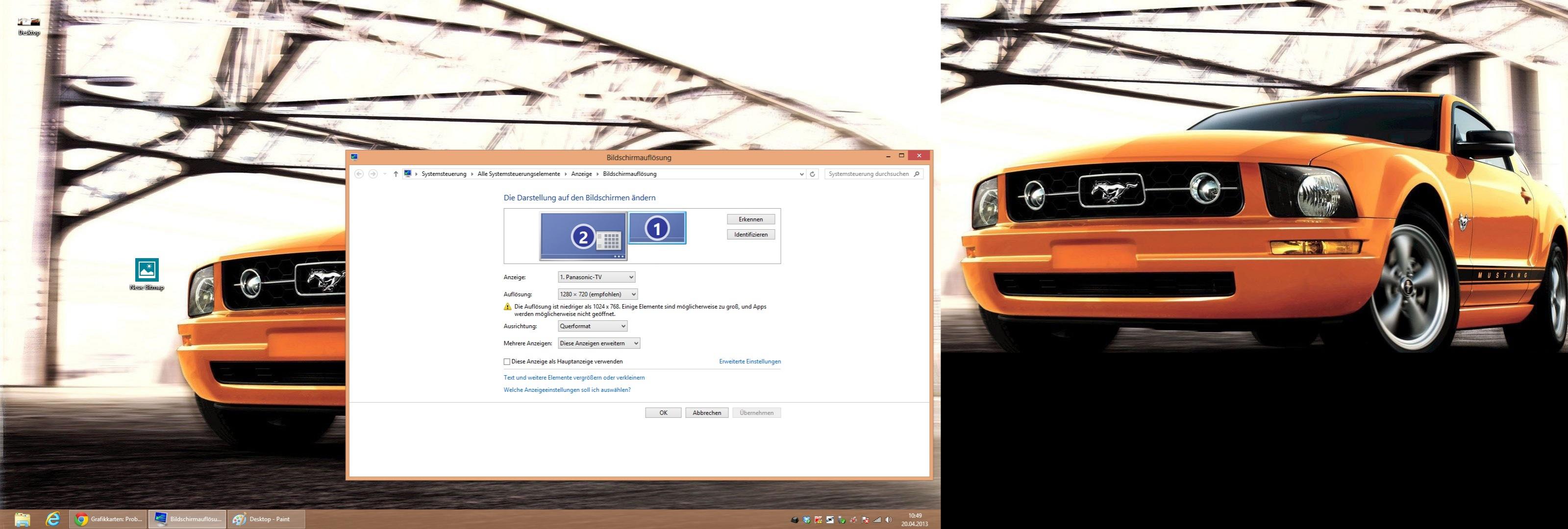

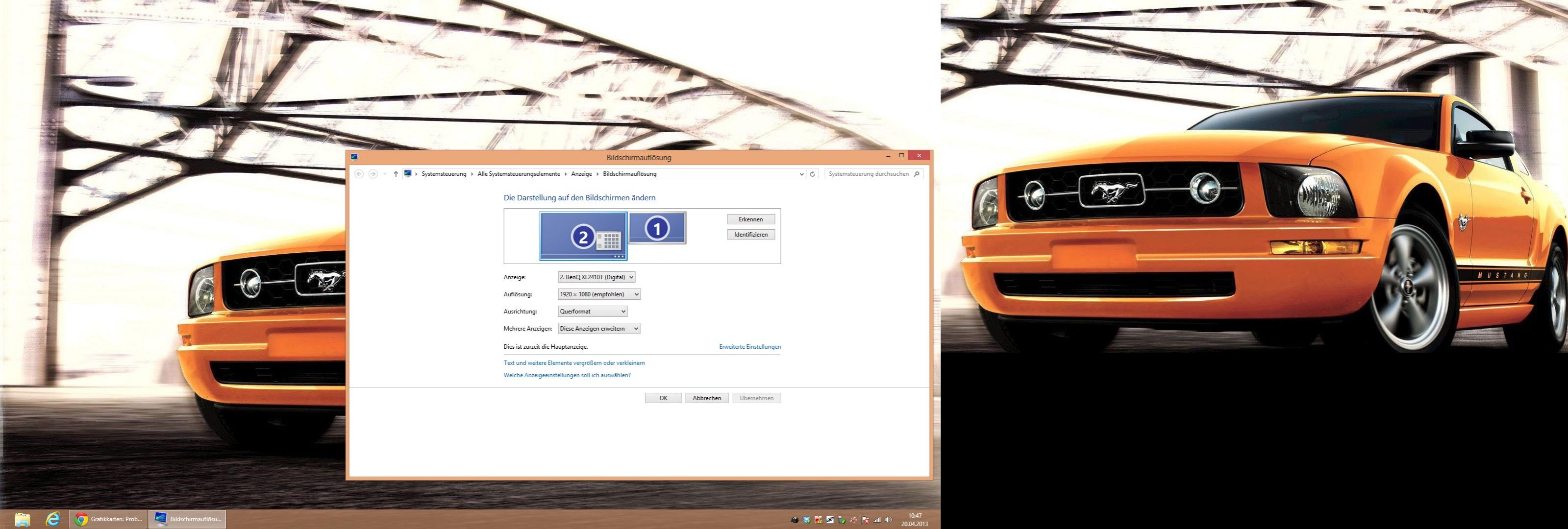

Hier die Einstellungen für beide Ausgabegeräte:
